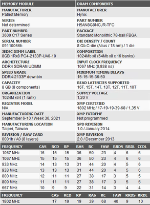

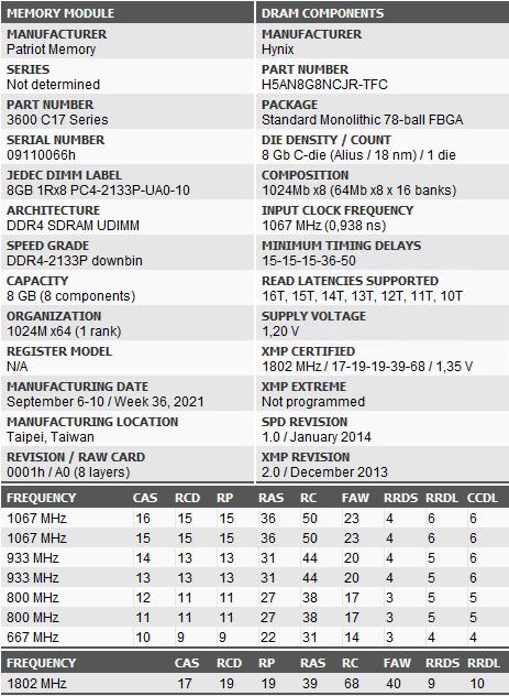

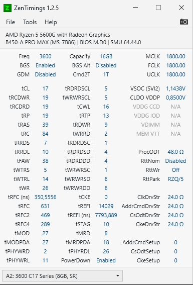

Нормальные ли тайминги выдаёт калькулятор? (правильно ли вбил). Какая у этих модулей ревизия PCB?
ОЗУ: Patriot Memory VIPER 4 BLACKOUT 16GB (8GBx2) DDR4 3600MHz DIMM 288-pin CL17 PVB416G360C7K 4.8 1.35V
Материнка: MSI B450-A PRO MAX
Процессор:5600g
Тайминги из XMP профиля
ZetTimings.png [ 57.11 КБ | Просмотров: 764 ]
DRAM.png [ 66.51 КБ | Просмотров: 764 ]
Th.png [ 144.09 КБ | Просмотров: 764 ]
OZY.jpg [ 90.98 КБ | Просмотров: 764 ]

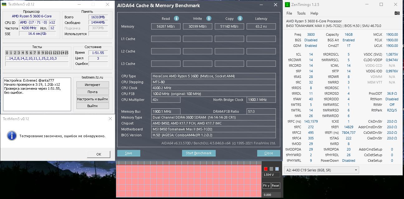

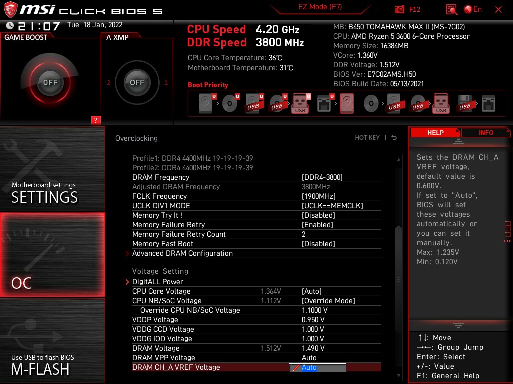

Регистрация: 02.04.2021

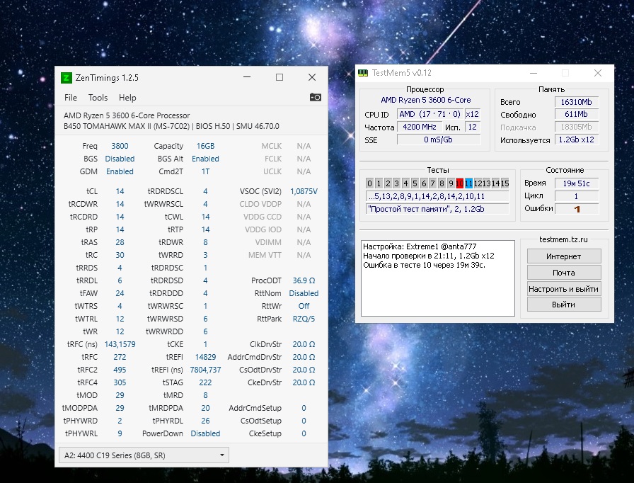

The KMS здравствуйте. Подскажите ситуация, если отключить gdm и выставлять тайминги даже не сильно ужимая на 3800 anta extreme сыпет сразу в 4ом тесте ошибками, 3 модели уже пробовал g.skill 3600 cl 16, g.skill 3400 cl 14 и уже перескочил на patriot Viper 4400 cl19. Но вот если оставить gdm включенным то все ок, до этого использовал crucial Ballistix было нормально на 3800 и щас решил на b-die переехать
сбрось по дефолту биос
отключи GDM
когда запустится ,тогда и настраивай всё остальное
michernov писал(а):
на таких же Patriotax вполне поехало
но и похуже то же
интересно как видюха влияет на запуск памяти ?
пока не подобрал сопротивление ProcODT 43 на 3800 не запускалось ни в какую, раньше с другой видюхой
лучше всего работало ProcODT 53

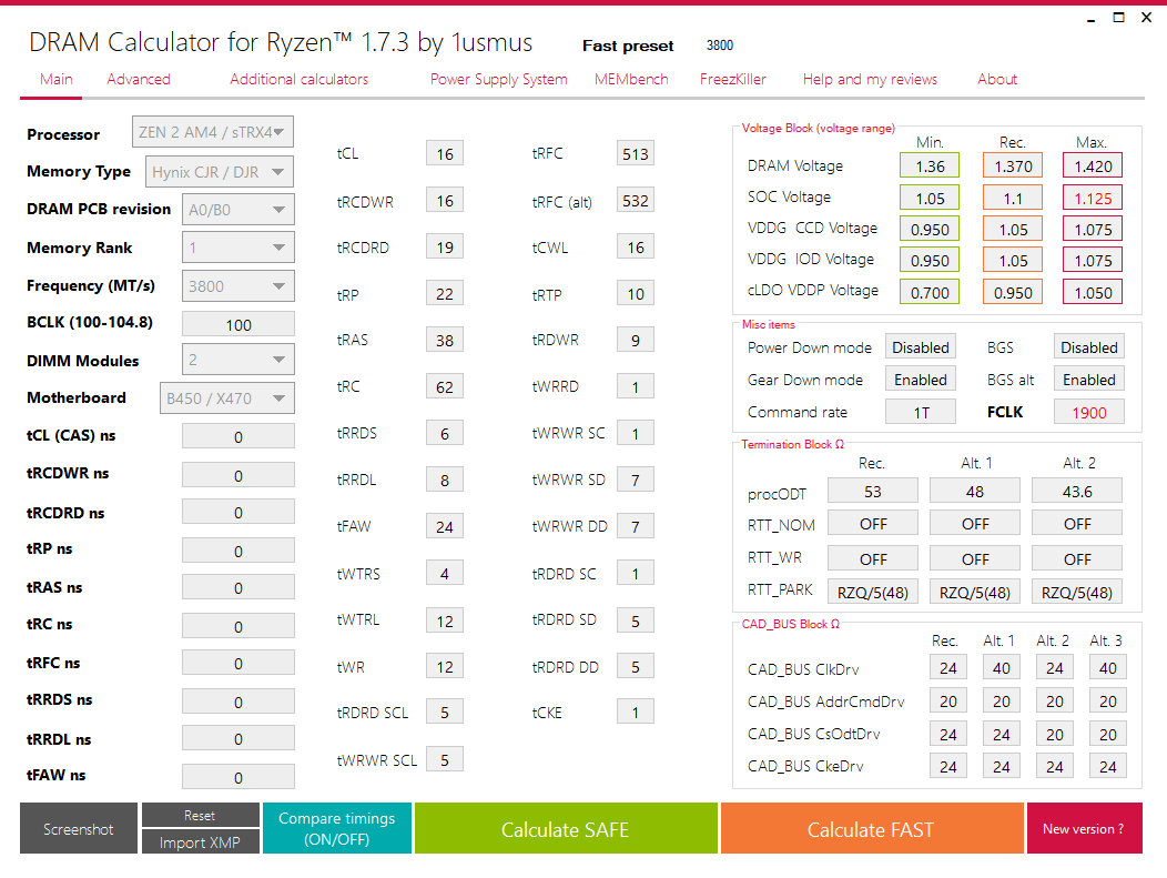

Я просто думал, что с тайфуном калькулятор точнее тайминги подскажет. Но если и стандартные нормальные, то это хорошо. Так-то программа работает.
А 3800 CL16 больше греется, чем 3600 CL14? По идее же на 3800 CL16 пропускная способность и задержка должны быть лучше. Поэтому если я правильно понимаю — если будет проблема с температурой, то лучше выставить 3600 МГц.
И на сколько я знаю, на 3800 МГц может включиться делить IF 2:1. Вроде же не у всех на 3800 IF работает 1:1.
На b-die тайминги довольно предсказуемые, если так можно сказать. И практически линейно зависят от напряжения. Тайфун тут ни к чему. На 3800 cl16 проблем с температурой не будет. И даже на cl15, если удастся отключить gdm, скорее всего, тоже. Вопрос встанет в cl14
Да, у не всех едет if=1900. Тогда можно будет взять 1866 и настроить память на 3766

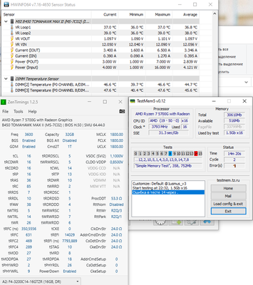

Хэлп до этого по 9 была ошибка
Температура по датчику с наружи радиатора со стороны процессора максимум 33-35 градусов
MSI_SnapShot1.jpg [ 228.73 КБ | Просмотров: 692 ]
Безымянный1.jpg [ 229.84 КБ | Просмотров: 692 ]
Температура по датчику с наружи радиатора максимум 33-35 градусов

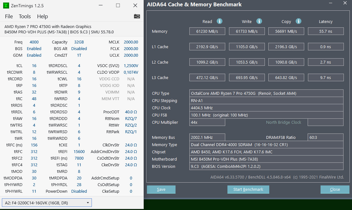

5700g. На soc какой вольтаж? Встройка в стоке? Про скрин zen taimings в шапке для кого написано?
4000STAB2400.jpg [ 206.78 КБ | Просмотров: 643 ]

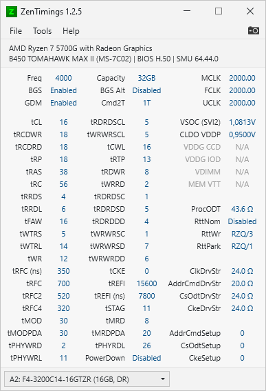

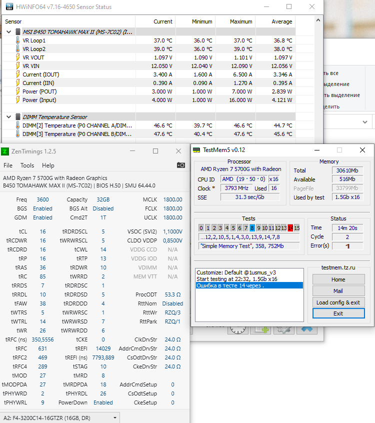

Прошу прощения, я скидывал уже ранее, сейчас повторю. хотел узнать в чем может быть проблема. Может у меня кит кривой :) или руки кривые)
Вводные: 5700G, встройка в стоке, B450 Tomahawk MAX II
Вот так работает стабильно на 1.4 VDIMM:
1.4
ZenTimings_Screenshot_27365434,690561.png [ 32.31 КБ | Просмотров: 630 ]
Но, теперь я вот скидываю все в авто, тайминги на 3600-16-16-16-36. Напряжение 1.35 - все тесты отлично, все работает. Но стоит поставить напрягу 1.45V на Vdimm и я вижу вот такое в тестах:
1.45V
Безымянный.png [ 97.13 КБ | Просмотров: 630 ]
Причем такое я вижу даже если ставлю 1.38 (при таймингах 3600-16-16-16-36). - ошибки по cad_bus, RTT, PCB Crash, VDIMM is too high! и прочее из описаний.
Почему такое может происходить? Кривой биос пытается ставить VSOC 1.0 если частота уходит за 3600 вверх (то есть биос vsoc понижает, вместо повышения).

HooverBoard писал(а):
А VDIMM у Вас какой?
1.45
В авто материнка может что-то менять вместе с изменением вольтажа. Плюс температура планок какая в тесте с 1.45? Двуранг не одноранг, греется сильно.
Зачем вообще эти изыскания в авто, там в таймингах кавардак. Есть профиль на 4000, можно там 1.45 проверить и обязательно мониторить hwinfo температуру планок. И профиля lusmus v3 недостаточно, тестировать нужно anta777 extreme на apu. Не уверен, что профиль на 4000 его пройдет на 1.4 вольта.
Нормально все с vsoc. На 5700G и бидаях 4300+ его задирать приходится 1.25+, без разгона встройки. Кп проца кормить надо.
Добавлено спустя 9 минут 8 секунд:
Думаю проблема где-то с вольтажами или сопротивлениями, но не могу понять где
trdwr 9 twrrd 4 проверить сначала, потом на память 1.45 и мониторить темпу, потом soc 1.2 и если норм, то уже придется смотреть, чтоб встройке хватало в нагрузке.
