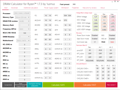

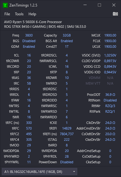

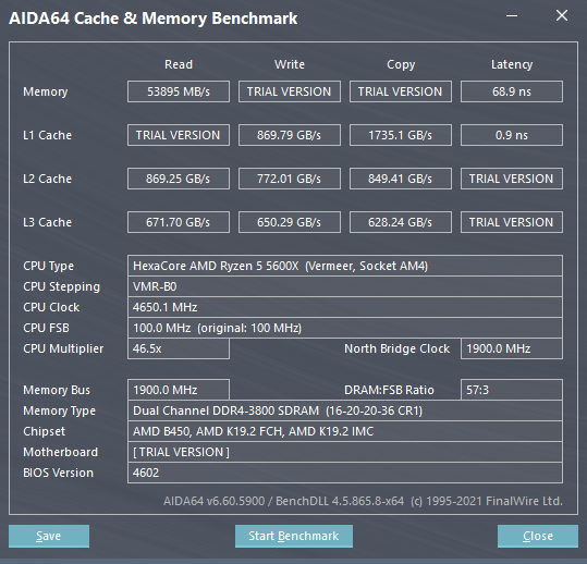

Добрый вечер!
The KMS, подскажи, пожалуйста, можно поджать тайминги для снижения задержек ? 68,9 ns не дофига ли ?
TM5 проходит, в тесте под охладом в районе 50 градусов.
Ryzen 5600x 4.65@1.225v.
1.42
ZenTimings_Screenshot.png [ 32.32 КБ | Просмотров: 1754 ]
aida
cachemem.png [ 91.97 КБ | Просмотров: 1754 ]
Благодарю!

Регистрация: 06.03.2021
в моём сообщении от "СообщениеДобавлено: 18.01.2022 4:09 "
видны конские тайминги.
Так вот! ничего не трогая загрузил комп на следующий день увид в аиде64:
Комментарий к файлу: вуаля. всё стало норм
cachemem.png [ 100.74 КБ | Просмотров: 1753 ]
не пониманию как эта хулабуба вообще работает :facepalm:

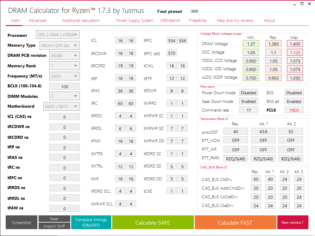

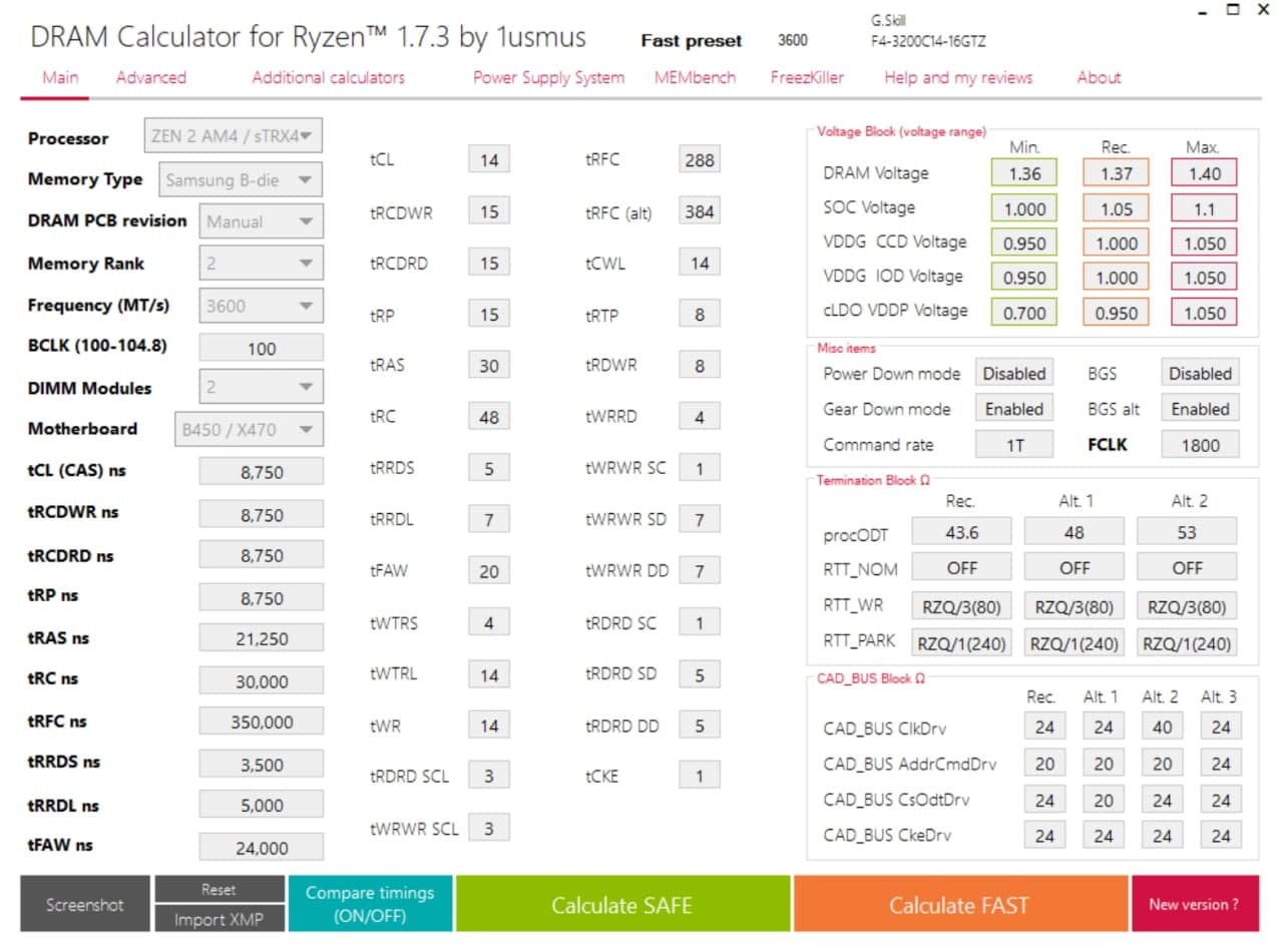

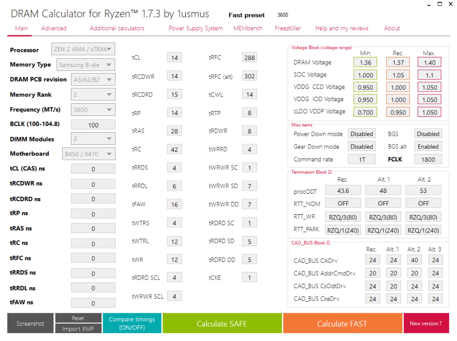

Регистрация: 22.07.2017
The KMS писал(а):
Да и не нужен особо для твоего будущего комплекта тайфун, имхо.
С ним подкорректировались тайминги.
Было:
Скрин калькулятора.jpg [ 285.77 КБ | Просмотров: 1746 ]
Стало:
Скрин калькулятора 2.jpg [ 198.78 КБ | Просмотров: 1746 ]
Решил сразу 3800 попробовать. Всё из калькулятора взял
с такими таймингами:
G.Skill 3800 CL16 (FAST PRESET).jpg [ 199.39 КБ | Просмотров: 1746 ]
Компьютер с FCLK 1900 нормально запустился.
AIDA64
G.Skill 3800 CL16 (FAST PRESET) (AIDA64).jpg [ 131.69 КБ | Просмотров: 1746 ]

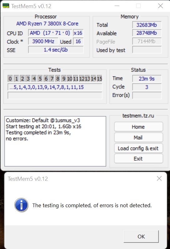

Попробовал пока только TestMem5 0.12 1usmus V3. Прошло без ошибок.
G.Skill 3800 CL16 (FAST PRESET) (TestMem5 v0.12 1usmus_v3).jpg [ 82.55 КБ | Просмотров: 1746 ]
Другие тесты пока лень проводить. Видимо, это до первого вылета из игры :D
