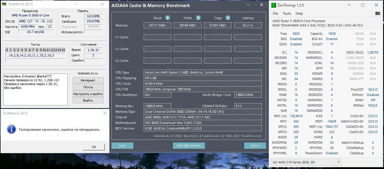

Поздравляю с начинанием) Дальше можно потихоньку шлифовать настройки, этот комплект явно может ехать быстрее. И на будущее - лучше прикладывать скрины из утилиты zentiming.
По поводу fclk=1900 это хорошо. Но для верности лучше на время теста запустить утилиту HWinfo и прокрутить показания до самого низа, где графа WHEA. Если там будет 0, значит всё круто.
То, что компьютер запустился, к сожалению, не показатель. У меня и на fclk=1966 запускается и тест памяти умудряется проходить без проблем, а в hwinfo тонны whea, что говорит о неспособности моего процессора переваривать такую частоту фабрики.

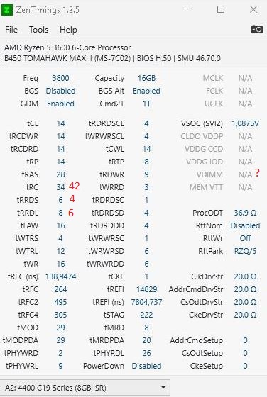

Не совсем понимаю, как, а главное - зачем? Ставить tRC<tRAS + tRP? Если он, насколько мне помнится, должен быть либо равен, либо больше суммы tRAS + tRP. Полагаю, мп достаточно умная, чтобы игнорировать это, но, всё таки...
4400.JPG [ 76.88 КБ | Просмотров: 1407 ]
Какое напряжение выставлено на память? Через какое время появляется ошибка? Если через 11 минут после начала, как на скрине, вполне возможно наличие перегрева. Либо недостаток напряжения в следствие того же перегрева.

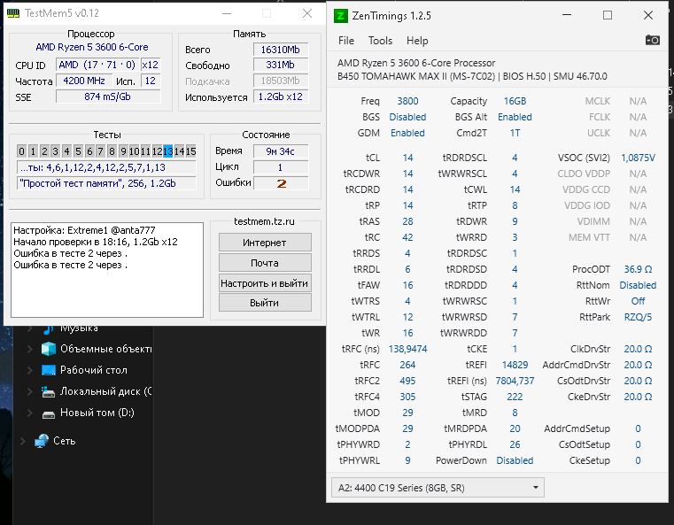

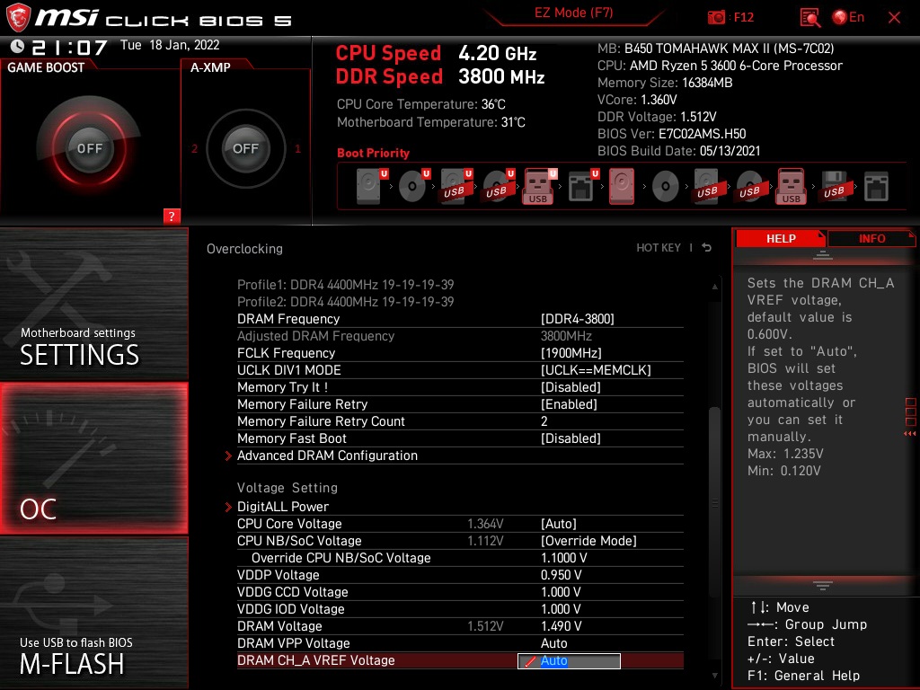

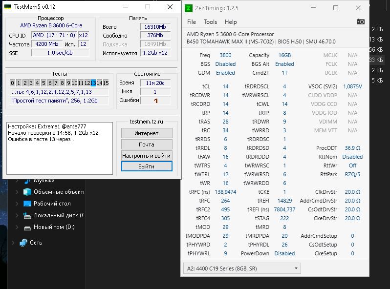

Регистрация: 02.04.2021
Castlesairus
MSI_SnapShot1.jpg [ 228.73 КБ | Просмотров: 1377 ]
1.5 v температура не больше 35 градусов возле процессора со стороны чипов. И я мало опытный)
Методом проб
Снимок6++.JPG [ 155.59 КБ | Просмотров: 1377 ]
Снимок 6+.JPG [ 153.47 КБ | Просмотров: 1377 ]
Последний раз редактировалось berlintony 21.01.2022 15:52, всего редактировалось 1 раз.
Регистрация: 10.11.2019
Castlesairus писал(а):
А почему может не быть? На первой планке 16gb чипы, произведённые по 16нм технологии, а в новой планке 8gb чипы, произведённые по 18нм.
Полное название модели каждой из планок есть?
Спасибо что ответили, да есть полное название G.Skill TRIDENT Z Neo RGB [F4-3600C18D-16GTZN] второй комплект точно такой же только в конце стоит 32GTZN, да я уж тоже примерно предположил что отличается только маркировка в случае 8 гиговых чипов пишется Alius, а в случае с 16 гигабайтными модулями пишется Rigel да и скорее всего нм технология одинаковая просто может программа некорректно отображает информацию.
ошибка 2.JPG [ 93.38 КБ | Просмотров: 1370 ]
Регистрация: 22.01.2019
Откуда: Usa
35 градусов во время теста? :shock: Это из HWinfo показания? Боюсь спросить, какой охлад в корпусе. Или датчики слегка привирают
Можно предложить 2 варианта:
1) в том скрине, что я скидывал, до кучи поднять tRCDRD до 15, как и советовал товарищ выше. Скорее всего, проблема уйдёт.
Хотя, я бы ещё для верности немного разжал tRFC (до 280, например), но про последнее не точно, ибо не уверен наверняка, насколько низко могут выдержать конкретно твои планки
2) Опять же, к тому скрину - поднять напряжение на 1-2 шага (1.51 - 1.52в), оставив 14 14 14 14 28 42. Но это уже на свой страх и риск, только при уверенности, что планки и правда НАСТОЛЬКО холодные в тесте
ЗЫ. Как ещё вариант, пощупать сопротивления, конкретно CLKDrvStr, до 24-40
[URL=https://meettomy.site] Womans from your town[/URL]
