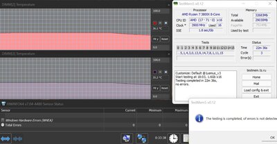

35 градусов во время теста? :shock: Боюсь спросить, какой охлад в корпусе. Или датчики слегка привирают
Можно предложить 2 варианта:
1) в том скрине, что я скидывал, до кучи поднять tRCDRD до 15, как и советовал товарищ выше. Скорее всего, проблема уйдёт.
Хотя, я бы ещё для верности немного разжал tRFC (до 280, например)
2) Опять же, к тому скрину - поднять напряжение на 1-2 шага (1.51 - 1.52в). Но это уже на свой страх и риск, только при уверенности, что планки и правда НАСТОЛЬКО холодные в тесте
На вдув стоят 3 corsair ml 120 и на башне gamerstorm

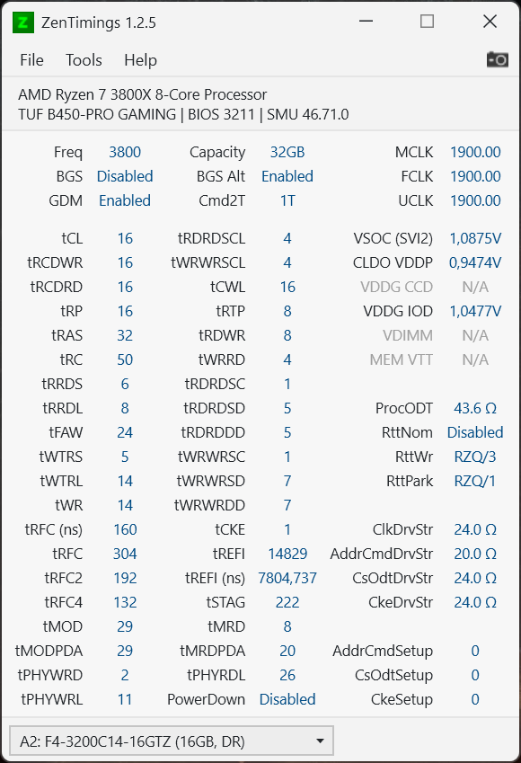

Спасибо) Я всё из калькулятора взял, поэтому не подумал ZenTimings заскринить.
ZenTimings
ZenTimings_Screenshot.png [ 65.24 КБ | Просмотров: 710 ]
А есть какой-то смысл шлифовать настройки? Я почти ничего не понимаю в настройке памяти, а то вдруг испорчу что-нибудь))

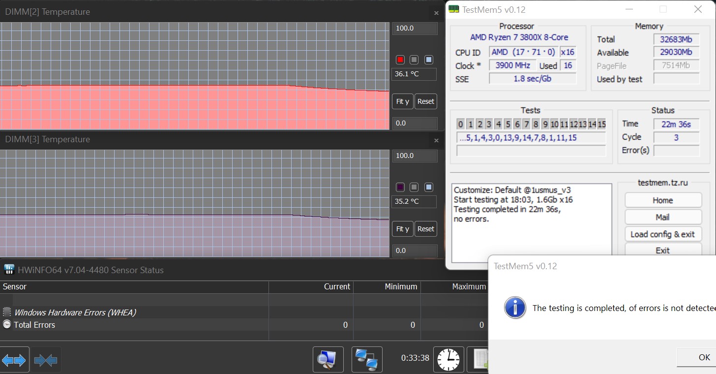

Прогнал ещё раз тест с выведенным WHEA и температурой. Почему-то вторая планка как DIMM[3] указана, хотя они у меня в A2 и B2 (по идее DIMM[4] должно быть).
TestMem5 v0.12 1usmus_v3 и WHEA
G.Skill 3800 CL16 (FAST PRESET) (TestMem5 v0.12 1usmus_v3 и WHEA).jpg [ 214.51 КБ | Просмотров: 710 ]
WHEA по нулям, а максимальная температура была 41. Пока всё нормально, вроде.

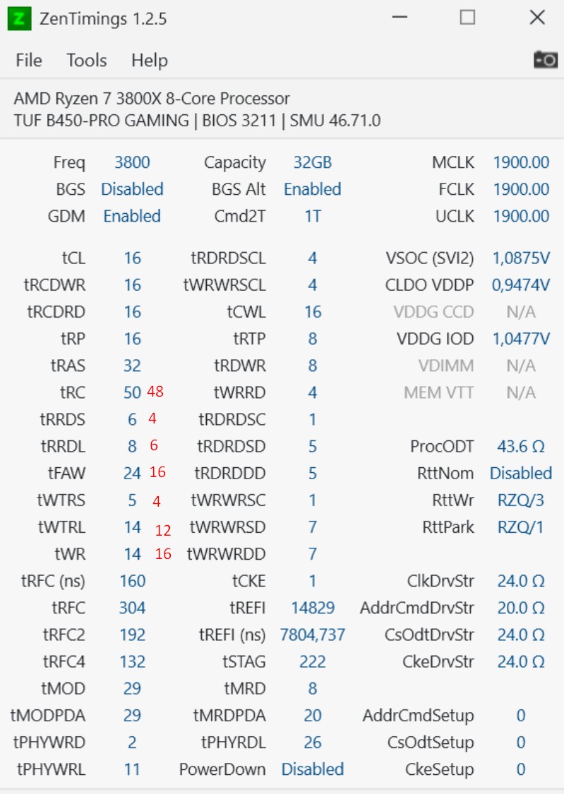

Смысл есть, разумеется, эта память может работать быстрее.
А чтобы ничего не испортить - в биос есть кнопки save profile/load profile
Например, лайтовый вариант
вариант 1.jpg [ 144.81 КБ | Просмотров: 704 ]
Если захочется ещё быстрее - можно подобрать, страшного ничего нет
