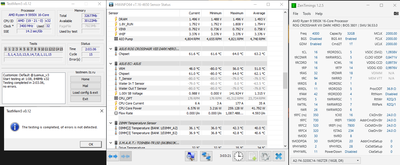

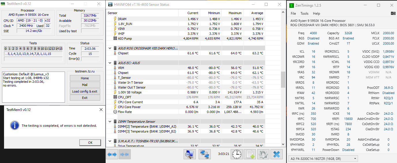

Регистрация: 03.03.2003
The KMS
Выставил только первичные 16-16-16-16-32,остальные в авто.
Вольтаж на память 1.5v
Прошел тест.
ZenTimings_4000CL16-auto.png [ 137.76 КБ | Просмотров: 896 ]
Но синебенч R23 теперь до конца не прохожу-комп уходит в ребут.
Наверное вольтаж где-то докинуть нужно.
Ryzen 7 9800X3D/ASUS ROG CH X870E Hero/64Gb 6400 MHz Kingston FURY Beast (KF564C32BBEK2-64)/MSI GeForce RTX 5080 INSPIRE 3X OC/SF Leadex Titanium 1000W/LG OLEDC2

NOFX R23 к памяти отношения не имеет же в отличии от Linpack, если черный экран то недовольтаж на камень, накинь на пару шагов.

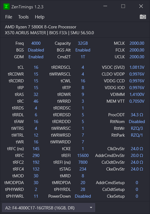

Здравствуйте, раньше обращался для отшлифовки результатов, тогда получилось ОЗУ выставить 4000 на 570x auros master, но ошибка WHEA оставалась ,но в целом работало на биосе F33I, решил обновить биос ,т.к. за это время вышло около 3-х биосов на последний и как обычно бывает стало не стабильная работа (при запуске сразу звук со хрипом и тормоза в том числе мышки и т.д.). В общем решил на 3800 выставить, как мне ранее рекомендовали тогда и не париться. Попробовал примерно на тех же значениях тайминглв для 4000 ,но поставил 3800 не завелось, выставлял 3800 и первичные тайминги ,тоже не хочет на 3600 норм, ерунда какая -то. Уже замучался я, готов уже небольшую денежку кинуть кому-нибудь , кто помог бы оперативно поднастроить озу, а то чувствую снова несколько дней как ранее дрочить тайминги и тесты, уже сил нет .... Буду рад помощи. Проц оставлял по сути ,как есть, доп. информация.
Мой комплект : ОЗУ G.Skill F4-4000C17-16GTRSB Проц 5800х Мать X570 AORUS MASTER
Скрин зентамингов для 4000 ,что было у меня.
ZenTimings_Screenshot.png [ 41.17 КБ | Просмотров: 678 ]
4000_фултайминнапр.png [ 100.71 КБ | Просмотров: 678 ]
G.Skill F4-4000C17-16GTRSB.rar [2.6 КБ]
Какую версию биоса накатили?
Для начала - сбросить настройки биоса в дефолт, загрузиться, потом при ребуте зайти заново в биос и выставить 3800 и первички. Если не стартует - напряжение на 1.42в вручную и попробовать снова
До того, как настраивали 4000 на старом биосе, 3800 ехало нормально?

Satiner писал(а):
F35e .... давненько было, я тогда сразу когда комплект взял пробовал на 4000, но кажись тоже трабл были с 3800
Если с вариантами выше не поедет - пробовать 3733
[URL=https://meettomy.site] Womans from your town[/URL]
Регистрация: 28.01.2011
Castlesairus 3800 разные варианты попробовал, ПК не прогружался на стадии биоса вис, на 3733 даже с теми таймингами от 4000 пошло, что получается неудачный камень , озу или что ещё может быть? И что пробовать на этой частоте подбирать или хз гляжу народ за 4000 пробует с делителем ... ?
Регистрация: 22.01.2019
Откуда: Usa
Не очень удачный камень. У некоторых процессоров встречается такая проблема, что IF не работает конкретно на частоте 1900, а значит и память на 3800 в синхронном режиме не сможет. Лотерея.
Как вариант - настроить 3733 на минимально возможных таймингах и забить на 3800. Такой комплект, думаю cl14 возьмёт без особых проблем.
Либо ещё попробовать 3866 и 3933, возможно там не будет WHEA. Если будут - вернуться к варианту №1.
На рассинхроне, имхо, делать нечего. Частоты возьмёт выше, но производительность будет ниже
