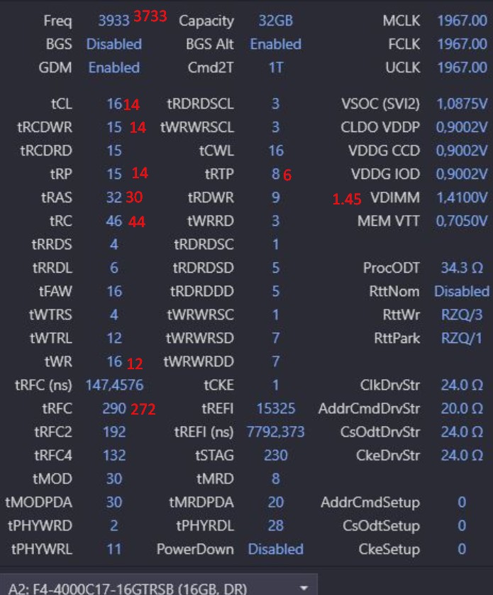

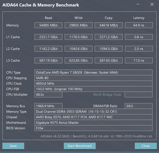

Когда разом все менял и так все выходило дороговато,да и жаба душила взять 5900, потом дурак не поглядел внимательно, что нет одного CCD модуля у 5800x на запись, вот думаю поменять на 5900х более чаще лотерея благосклонна с разгонами? Исамое странное тайминги для 4000 тестил на 3733 и 3933 результат аиды ... латентность выще на 3933 в общем скирины прикрепил
3733.png [ 100.47 КБ | Просмотров: 833 ]

The KMS да так для всего ... рендерингом не занимаюсь, так автокаде может приходится порисовать, но игрушку иной раз не грех погонять .... В общем 3933 оставить или 3733 и дожать тайминги, как выше писал тайминги от 4000 на 3933 латенность выше чем на 3733, да и в целом на 4000 ранее результат лучше был, как латентность так и скорости записи и чтения.
Возможно, делитель слетел, оттуда и +7нс к задержкам. Нужно попробовать вручную выставить частоту IF на 1966
Ну и да, товарищ выше верно отметил, менять процессор ради попытки в лотерею - не особо большой смысл, возможная крошечная прибавка не стоит немалых затрат. Настраивайте 3733 cl15, если возьмёт GDM=off, или cl14, если потянет без перегрева. Такой вариант будет оптимальнее всего

Castlesairus действительно обратил внимание зентайминг частоты там расхождения и подправил и улучшилось, спс. Так решил покрутить значения на 3933 ,т.к. тайминги и остальное было под 4000 подстроено и крутить меньше всего. Из старых советов, снова полистал от The KMS уменьшил ещё значения с 4 до 3 такие показатели как trdrdscl и trwrwscl но кажись мало что дало... по напругам vdimm - 1.41 (но MB добавляет +0.02, т.е. по факту 1.43) , vsoc = 1.106 (в зентайминге показывает 1.08) , а CLDO VDDP , VDDG CCD м VDDG IOD я на авто оставлял, хотя может и надо зафиксировать ,материнка держит на 0.9 в зентайминге видно (хотел бы знать лучше зафиксить?). Скрин ,что получилось прикрепил, если удатся что-то улучшить существенно, можно на 3933 остаться, а нет, тогда буду крутить на 3733 тайминги.

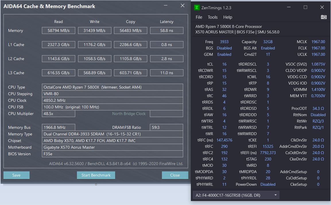

3933.JPG [ 141.8 КБ | Просмотров: 795 ]
Регистрация: 22.01.2019
Откуда: Usa
Без WHEA едет?
[URL=https://meettomy.site] Womans from your town[/URL]
Регистрация: 28.01.2011
Castlesairus рано обрадовался, сыпит, но намного реже, раньше существеннее чаще ох бл*дсткий камень ... обидно память дорогая, а камень так себе.( Буду завтра крутить тайминги тогда на 3733 благо в отпуске еще, если сможете накинуть по тем таймингам вторички , был бы рад . У себя фиксили а CLDO VDDP , VDDG CCD м VDDG IOD ?

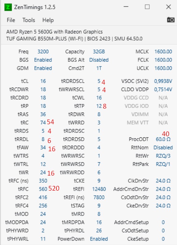

Приветствую. Вопрос наверняка нубский, но все же.
Есть система на базе Ryzen 5600G, Asus B550 Plus Wi-Fi и 2x16 ГБ Crucial Balistex 3200 (BL2K16G32C16U4B). Пока разгона нет (жду, пока Thermalright вышлет AM4 kit для моего TA-140, но не сейчас не об этом речь), просто включил DOCP на 3200 16-18-18-36. Вот результаты бенчмарка памяти в AIDA64: #77
Смотрю обзоры этого камня, всюду с памятью 3200 и задержки ниже, и скорости заметно выше. Даже в супербюджетных сборках на A520. Читаю обзоры этой памяти, тоже результаты выше, чем у меня. Что я делаю не так?

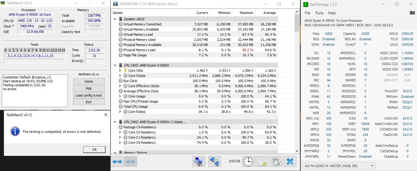

Накинул вольтажа и все пошло-поехало нормально и в R23.
Прошел все тесты.
Aida64-4000cl16-auto.png [ 91.32 КБ | Просмотров: 754 ]
WC4000-CL16-auto.jpg [ 247.18 КБ | Просмотров: 754 ]
Первичные выставил 16-16-16-16-32,остальные на AUTO.
Куда дальше занижать?
P.S: Вот я лох,хотел "32" поставить тайминг,а поставил 36! :shock:
Со вторичками тут особо делать нечего, для сейф конфига они нормально подобраны. Можно попробовать вариант побыстрее, если есть желание
2.jpg [ 114.88 КБ | Просмотров: 741 ]
Только не скопом тайминги, сначала tCL и напряжение. Если хватит напруги и не будет ошибок - можно все остальные. Ну и за температурой памяти последить в HWinfo
Из напряжений фиксировал только SoC и CLDO, остальные авто. Пока нет времени подбирать
Скринить нужно Zentiming. Там и будет ответ в виде задранных в космос вторичек

Castlesairus, не хватает компетентности понять, что здесь не так. Глянь, пожалуйста:
И все же я не понимаю. Ведь в обзорах тоже просто использовали предустановленный профиль. Откуда может быть такая разница?

NOFX привет!
Ну я же говорил (c) :D
Все остальное из рабочего конфига вбивай
Мало кто в принципе использует предустановленные производителем профили. Можно попробовать выставить вот так и сравнить.
3.jpg [ 92.06 КБ | Просмотров: 711 ]
Да и зачем ждать комплект на кулер, если разгонять планируется память? Этот комплект может намного выше. Калькулятор в помощь
ЗЫ. tCKE=1

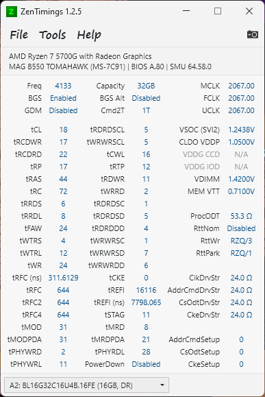

Всех приветствую. Может подмогнёт кто с таймингами разобраться? Сидел ковырялся и наковырял до этого(ошибок в tm5 нет, whea нет, в играх не вылетает):
ZT_4133cl18_mysectimings.png [ 54.71 КБ | Просмотров: 964 ]
PBO_200_soc_1.25_4133cl18_mysectimings.png [ 107.76 КБ | Просмотров: 964 ]
Хочется latency скинуть еще немного, или только частоту снижать и там уже с таймингами плясать(знать бы еще куда)? С cl16 запускается только до 3600MHz, выше только cl18, хотя может тоже сильно накосячил с настройками. Или эта память и не может работать на такой частоте с более низкими таймингами("повезло" так)? VSOC - 1.25v, проц с PBO +200, vDIMM - 1.42v

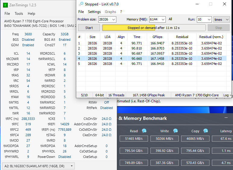

Помогите, пожалуйста, разогнать память :-) конфиг из подписи
На первом поколении разогнать больше 3600 же нельзя, верно? 3666 заходит в винду, при запуске теста вылетает (тайминги 18-22-18-42)
Выставил напряжения и первичные тайминги на 3600, короткие тесты ок
Aida и ZT
3600 t1.png [ 240.92 КБ | Просмотров: 958 ]
Добавил вторичные тайминги, в тм5 ошибки в 4 тесте
Aida, ZT, TM5, LinX
3600 t2 tm5.png [ 729.81 КБ | Просмотров: 958 ]
3600 t2 linx.png [ 124.31 КБ | Просмотров: 958 ]
ниже 14-17-32 не пробовал, нужно ли? tRC ниже 54 не стартует, tRFC 506 не стартует, остальное не тестировал
