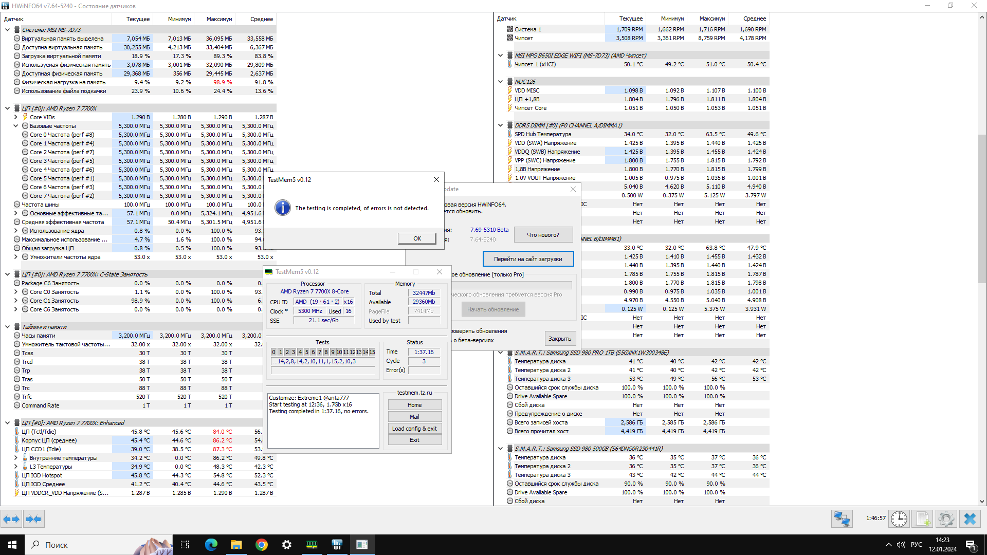

Ребят не пойму, в чем проблема, карху крутил полтора часа - все норм, экстрим тест прошел, кранчер вст 15 прогонов делал, в играх крашит во всех либо намертво зависает игра, до этого был 6200/2067 но с такими же таймингами, все работало нормально, решил поставить 6400/2133, тесты прохожу а в играх беда. Soc 1.28 vdd/vddq/vddio 1.43, повышал vdd/io/ddq до 1.45 все также краши и вылеты... не знаю, откатывать придется но вроде в тестах ошибок то нету(
Игры крашит фабрика, накидывай больше на soc

Регистрация: 21.04.2023
Попробую, спасибо

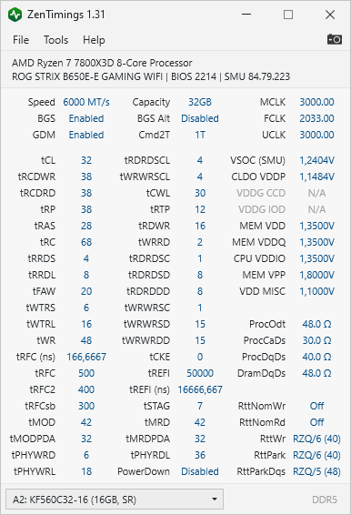

Подскажите такие результаты нормальные? или что то надо подкрутить?
cachemem.png [ 252.35 КБ | Просмотров: 895 ]
ZenTimings_Screenshot.png [ 34.36 КБ | Просмотров: 895 ]
