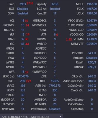

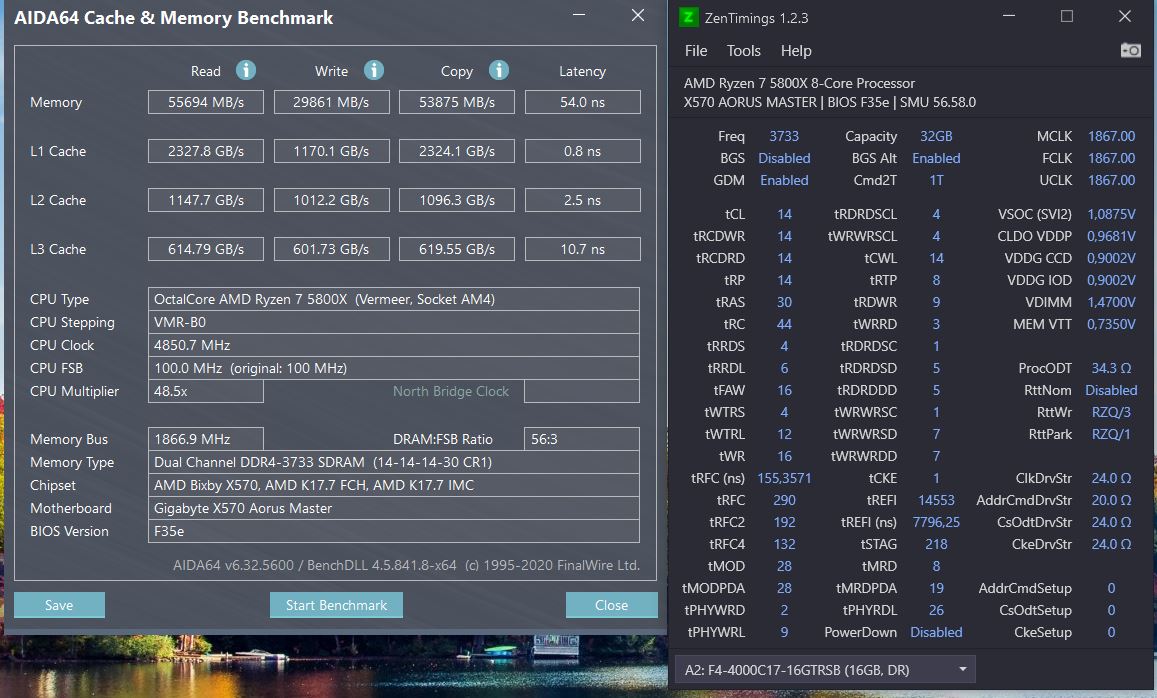

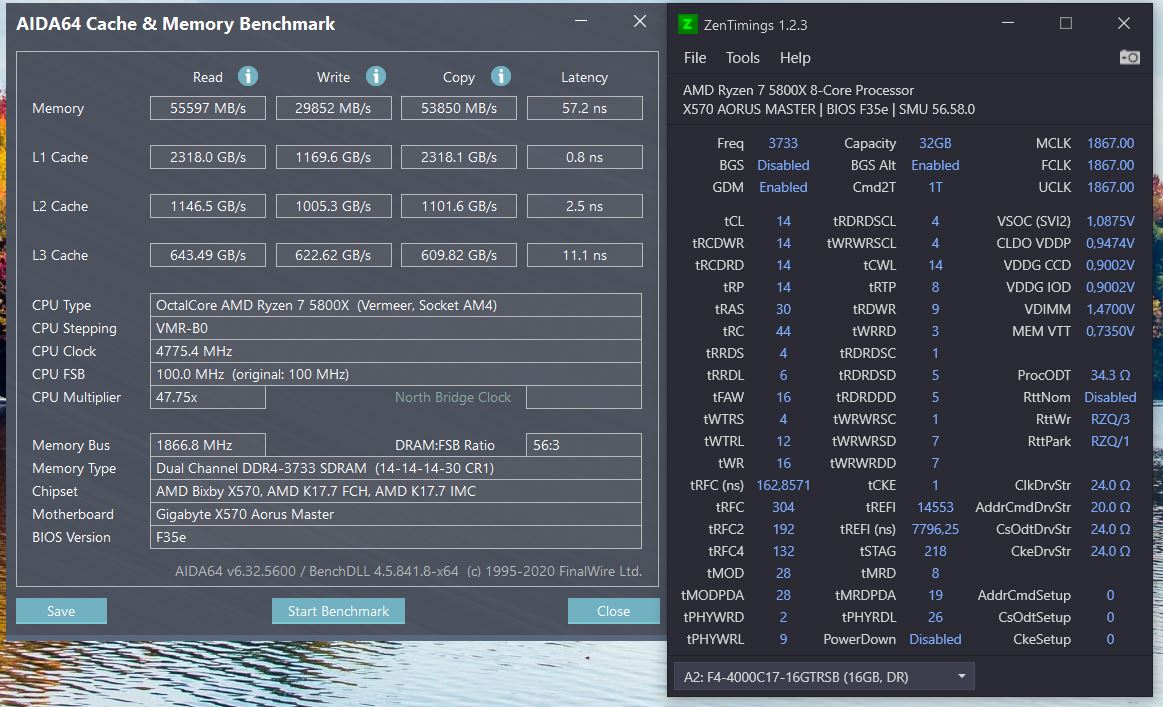

Насчёт температуры нет датчика, только пальцем или городить термопарой. Пол дня поигрался не напрягаясь особо первичные тайминги для 3733 по типу 14-14-15(trcdrd)-14-30-44 и даже 14-14-14(trcdrd)-14-30-44 и по переменно пробыввал начальные тайминги по разному не забывая два последних по формуле складывать ... на vdimm 1.45 (где 1.43 + мать сама еще докидывает 0.02) мог быть тройной ребут и сброс по шине ,остальные настройки оставались не тронутыми ,либо вис черный экран без прогрузки и вертушки на полную ... при поднятии напруги до 1.46 прогрузился ,но в тесте ТМ5 ошибки, добавил до 1.49 пальцем озу потрогал ближе к процу горячая ,а дальняя немного меньше на озу вертушки вытягивают теплый воздух, но смысл не вижу т.к. 3080 даст тоже жару, но протестил ТМ5 4 цикла проходила, но начало пятом вылазила ошибка. Промудохолся пол дня с первичкой.
2.jpg [ 30.87 КБ | Просмотров: 913 ]
3733 cl14.JPG [ 152.44 КБ | Просмотров: 913 ]
The KMS
Может тоже совет дадите?)
Пока попробую еще поковырять, возвращаясь предыдущим таймингам, чтоб уложиться по напряжению до 1.45 (стояло 1.43 в идеале) как мне кажется безопасное ,т.к. 1.49 много и только с доп. обдувом.
Обидно частота 3800 дает в идеале до 60ГБ/с ,а 4000 до 64ГБ/С , а со своими до 3733 не идеальными чувствую до 55ГБ/С хотя бы с таймингами подтянуть латентность на постоянку стабильную работу.

Satiner если ты хочешь меньшее напряжение, на зачем трогать tRFC мне непонятно, 304 оптимально будет, думаю, опять же где порог CL14 на твоем комплекте нужно тестить, МП ничего не накидывает, ты ей верь а не софту.

The KMS я точки замера мультиком замерял, да и в биосе выставляешь, 1.41 к примеру при повторном загрузке биоса можно увидеть показания напряжения на памяти , так там 1.44 будет в софте как раз столько сколько я выставил, мультик не удобно было замерять в корпусе, но около +0.02 от той что выставил. trfc латентность хорошо снижает, так попробую с вернуть екас и протестю сl14. Балаго времени параметр проверить не долго, даже trfc с 304 и с 312 первый тайминг на 14 без повышения напруги не хочет, trfc2 и trfc4 на авто стоят. На cl15 не ставил тогда нужно и откл. GDM и еще подбирать....

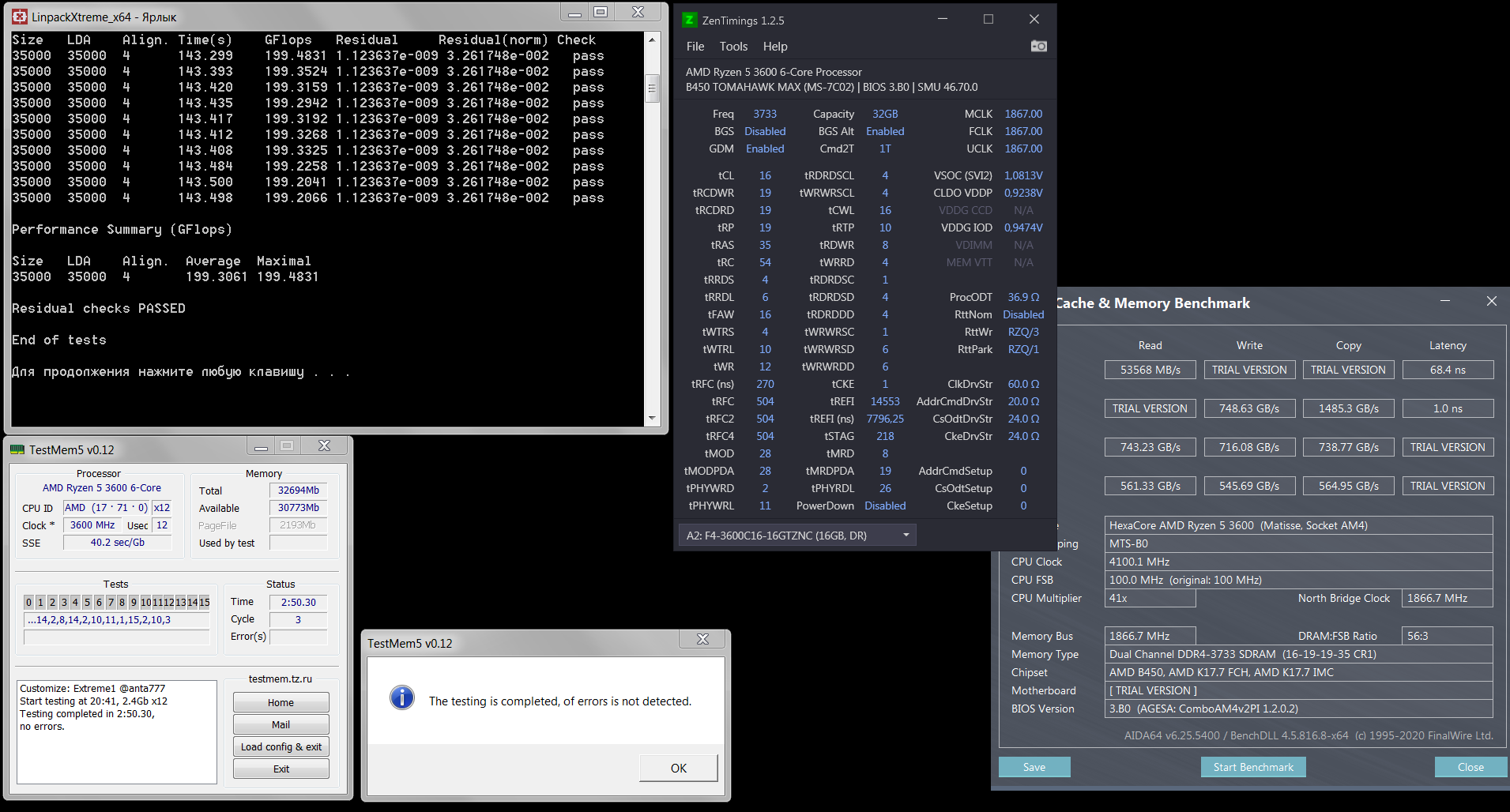

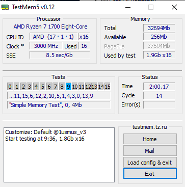

В продолжение. Что-то как-то тяжко с этими планками идёт. Казалось бы, настроил профиль, tm5 проходит, линпак 10гб проходит.
ram-3733-screenshot.png [ 281.82 КБ | Просмотров: 797 ]
Сохраняю, пробую подкрутить субтайминги - тоже норм. Сохраняю, пробую подкрутить первички - ок, не завелось. Откатываюсь - и теперь прошедший вроде все проверки профиль кидает ошибки, а то и вовсе вешает комп. Откатываюсь на тот, что перед ним (тоже всё прошедший) - такая же фигня. Не то, чтобы особо много памяти разгонял, но такое впервые, обычно если профиль рабочий, то он и рабочий. cad_bus 40-20-20-24, кстати, тоже стало бросать ошибки, 60-20-20-24 пофиксило, но, как оказалось, по-видимому не совсем.
Это всё на 3733, после возвращения с 3800. 3800 уже на 16-20-20-40 (остальное авто) крайне нестабильно - то ошибки сыплет, то виснет, то bsod-ы. Напругу пробовал до 1.44. Пробовал procODT и rtt руками выставлять - вообще не post-ится. Дальше не стал, по-видимому, конфига такой сетап просто не вывозит.

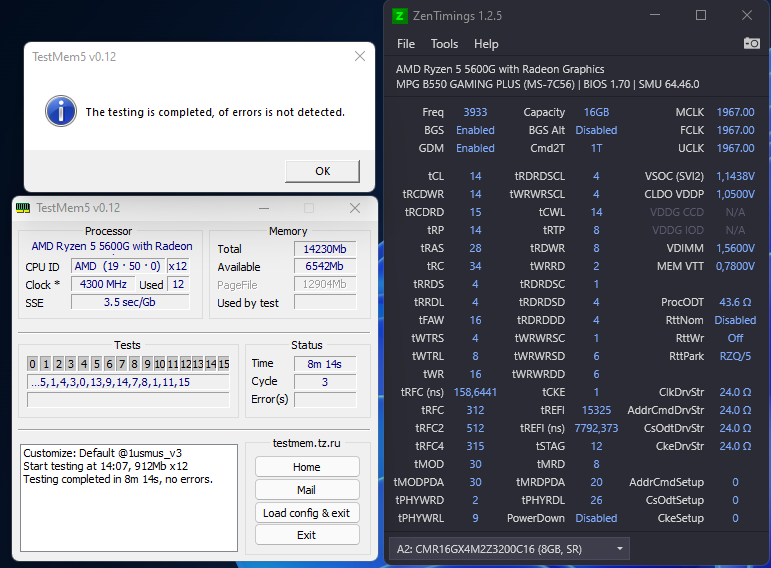

Щупаю samsung b-die впервые для себя. Стабильный trc 34 на частоте 3933мгц это мне так повезло или просто нет смысла его так сильно зажимать? по другим примерам разгона он обычно выставляется выставляется примерно на 10 пунктов выше на близких частотах
zen timings
explorer_3J1If1bNgx.png [ 86.03 КБ | Просмотров: 712 ]
Регистрация: 22.01.2019
Откуда: Usa
zen timings
Для этого тайминга есть формула
tRC=tRAS+tRP
Ходят легенды, что в некоторых случаях tRC может работать, будучи меньше суммы tRAS и tRP.
Но есть более правдивый вариант того, что материнская плата может игнорировать выставленные неправильно значения, использовать свои собственные и не сообщать об этом.
Проверить это можно перебором значений с последующим тестом и замером показателей. И лучше это делать в безопасном режиме, чтобы снизить возможное влияние фоновых служб и приложений

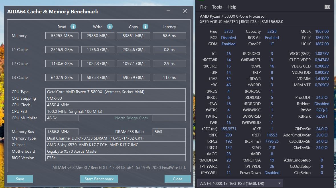

Так потестил и для себя собрал инфу ,попробую попорядку кратце описать. По поводу оптимальности cl15 на 3800 Вы выше писали, в моем случае на 3800 он не едет от слова совсем, при выставлении 3800/1900 остальное в авто, чтоб чисто проверить загрузится ли , дальше биоса не поехал, даже с проставлением напряжений, а на свыше 3800 - 3933 сыпалась ошибка WHEA ,а на 3733/1867 ошибки не было, потому стал от этой частоты плясать, коли так повезло мне с камнем.
Забегая вперед хотел позже написать, но решил сначало по порядку ответить, на cl 14 сделал в конце после всего секса другими вариантами, хотя надо было сначало с этого начать, но результат по сути такой же, при выставлении cl14 3733/1866 vsoc=1.106 vddp 0.950 vddg авто procodt 34.3 с вкл. GDM vdimm 1.47 остальное авто, завелось, но такой же результат ,когда были и со вторичками настроенными, при этом при 1.45 уже не хватает и при 1.47 горячая .
tRFC попробовал, так да разницы нет, 256 нс потребовал напругу 1.41 (со всеми настроеными таймингами), а стандарные 288-304нс на прочих настроенных таймингах хватило 1.39
В целом получилось ,что чтоб латентность опустить путем первого тайминга с 16 до 14 , да и остальных 14-14-14-14-30-44 дает уменьшение на 4.6нс ,но напруга не менее 1.47 (это для установки в 14 tcl и trcdrd), ниже привел результаты , делал без безопасного режима, т.к. за*баться можно окончательно, если еще и в безопасный режим вкл. ,поэтому результаты гуляли +- 0.5-1 нс
Результаты с 161515153246 , 161415143246 по сути одинаковые , там вторички мог еще некоторые ужать, но результат тот же. 14-14-14-14-30-44 да лучше как и говорил на 4.6нс ,но напругу задирать нужно и то при 5-6 цикле теста могла выйти ошибка (далее скажу) , когда перебирал первичные тайминги, повторюсь проблема была с tcl и trcdrd (первыми таймингами), остальные норм масштабировались.

Так же вопрос, если поглядеть в зетайминг на скринах напругу лучше фиксить или нет в плане vddg и vddp? А так vddp = 950mV (фиксил) , а вот vddg (в зетайминге она у меня 0.90002, гворили вроде насчёт 1000-1020mV) а так она авто стоит , vsoc= 1.106 ставил, а напругу на память от ситуации.
Castlesairus
Без цитирования напишу, выкл. GDM и пробовал 15-15-15-15-30(32)-44 при тесте TM5 ,если не ошибся, уже в голове каша, ошибки сразу пулеметной очередью шли, может и попрет ,но придется долго подбирать, у меня уже мозг плавится). По поводу циклов с высокой напругой и низкими таймингами, вроде да было такое, на 14-14-14-14-30-44 с vdimm 1.47-1.49 ошибка после 5 цикла вылазила 1-2 штуки более 6 циклов не делал., но опять результат ради 4.6 нс с такой напругой что-то не айс (а стоит овчинка выделки?)
Пардон, что возможно кучно сумбурно написал.

Satiner вот ты заморочился :D
Напряжения твои ---> #77
GDM можно отключить даже в твоем случае.
Для отключения GearDownMode (GDM=off), можно попробовать выставить тайминги сопротивлений 56-0-0 или 56-56-56, первый вариант предпочтительней, сопротивления выставляем 60-24-24-24. Все вторичные-третичные тайминги в Авто.
Тайминги в авто все вторичные, это важно, если и этот вариант не едет, ставь cmd2T=2T, все равно это будет золотая середина между cl14-16))

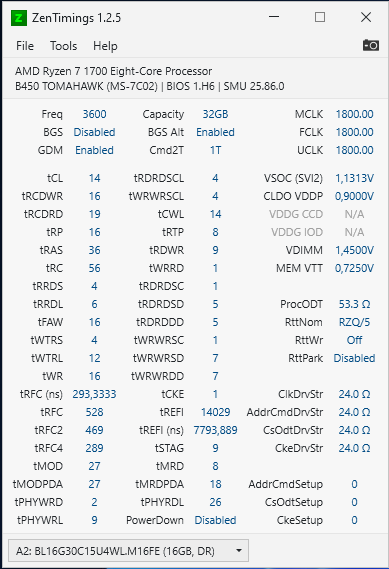

Приветик, подскажите пожалуйста, что поправить?
crucial e-die 3600 14-16-19-16-36-56-528
Тесты прошли, единственное что сначала rtp был 14, тм5 прошел, а в линксе система выключилась, поставил 16 и линкс прошел.
Еще замечал, что wrrd в авто у планок отличается на единицу(обычно 2 и 3), это норм?)
