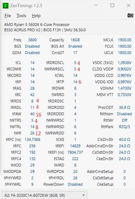

Всем доброго времени суток! Уважаемые, подскажите! Память G.Skill F4-3200C14-8GTZKW(8x2). Поднял частоту, настроил первичные тайминги и напряжение так, чтобы работало стабильно. Увидел заметный прирост в производительности, но хочется полностью раскрыть потанцевал данной памяти. Подскажите с каких таймингов начать эксперименты и их ближайшие и эффективные значения.
Проц: Ryzen 5 5600x, материнка: B550 Aorus PRO V2, БП Tt Москва 850W
Регистрация: 22.01.2019
Откуда: Usa

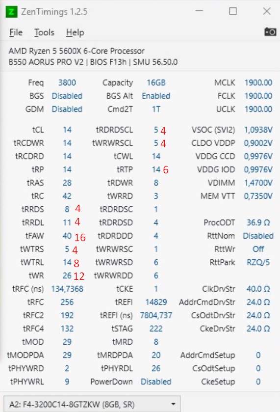

Castlesairus писал(а):
Можно начать с этого
Начал с этого, но по итогу получил ошибку в TM5. Она выскочила на 14 минуте теста.
P.S. При всём этом мне нужно остаться на вольтаже DRAM(1.47V) так как уже на 1.48V модули греются больше 45 градусов, что как мне подсказали - приводит к ошибкам в работе памяти.
А у меня цель не цифры в AIDA, а стабильная работа 24/7 на раскрытом потанцевале модулей.
Регистрация: 22.11.2010
The KMS не подскажешь, а в остальном как?)
mi 27 240 qhd/ryzen 5600/tomahawk b450/ballistix 2x16 30c15u4/palit 5070/intel 670p/seasonic PF650/zalman i3/спб
Откуда: Usa
Не могу развернуть картинку. Единичная ошибка на 14 минуте - либо сильный нагрев, либо небольшая нехватка напряжения. Но раз за 45 градусов не уходит - сильным нагревом это назвать нельзя. Могу предположить, что текущий конфиг по вольтажу на пограничном уровне. Если опять не поедет без ошибок - нужно будет либо накинуть шаг по вольтажу, либо немного разжать tRFC. Ничего страшного в 1.48в нет

Попробуй пока так.
Добавлено спустя 4 минуты 2 секунды:
Не обязательно. Память может и до 50+ прогреться, и работать без ошибок, если питания хватает. А вот то, что она при бОльшем нагреве захочет ещё напряжения - это да.
Ну и выше уже писал, таких температур, как в тесте тм5, не будет в 99% реальных условий использования, так что за перегрев в повседневе можно не переживать

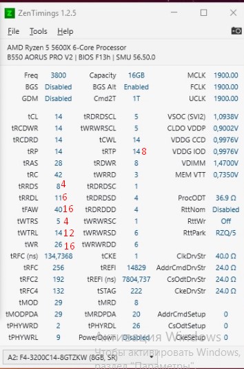

Регистрация: 18.02.2015
Попробуй пока так.
Поднял вольтаж до 1.48V.
Попробовал то, что ты предложил. Однако пришлось tFAW поднять до 20, так как при tFAW<20 начинает сыпать ошибками(про формулу кратности 8 знаю, но на 16 - ошибки, а 20 попробовал в качестве эксперимента).
При этом путём тех же экспериментов добился стабильности на таких таймингах, что на скриншоте. Стоит ли что-нибудь ещё изменить?
У этого тайминга формула выглядит как tFAW=tRRD_S*4. Либо больше, если не едет
Добавлено спустя 2 минуты 9 секунд:
tWR=12.
tWRRD попробовать 2
В самом конце, если всё едет супер-стабильно, пробовать ужать SCL
tWR=12
Спустя 10 минут теста ошибок не было, но вылетела синька))
Откуда: Usa
Странная история, если честно. Тогда tRTP=8, tWR=16.
И попробуй тестировать с конфигом anta777 universal. Он несколько агрессивнее, чем 1usmus, быстрее ошибки ищет.

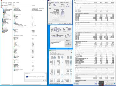

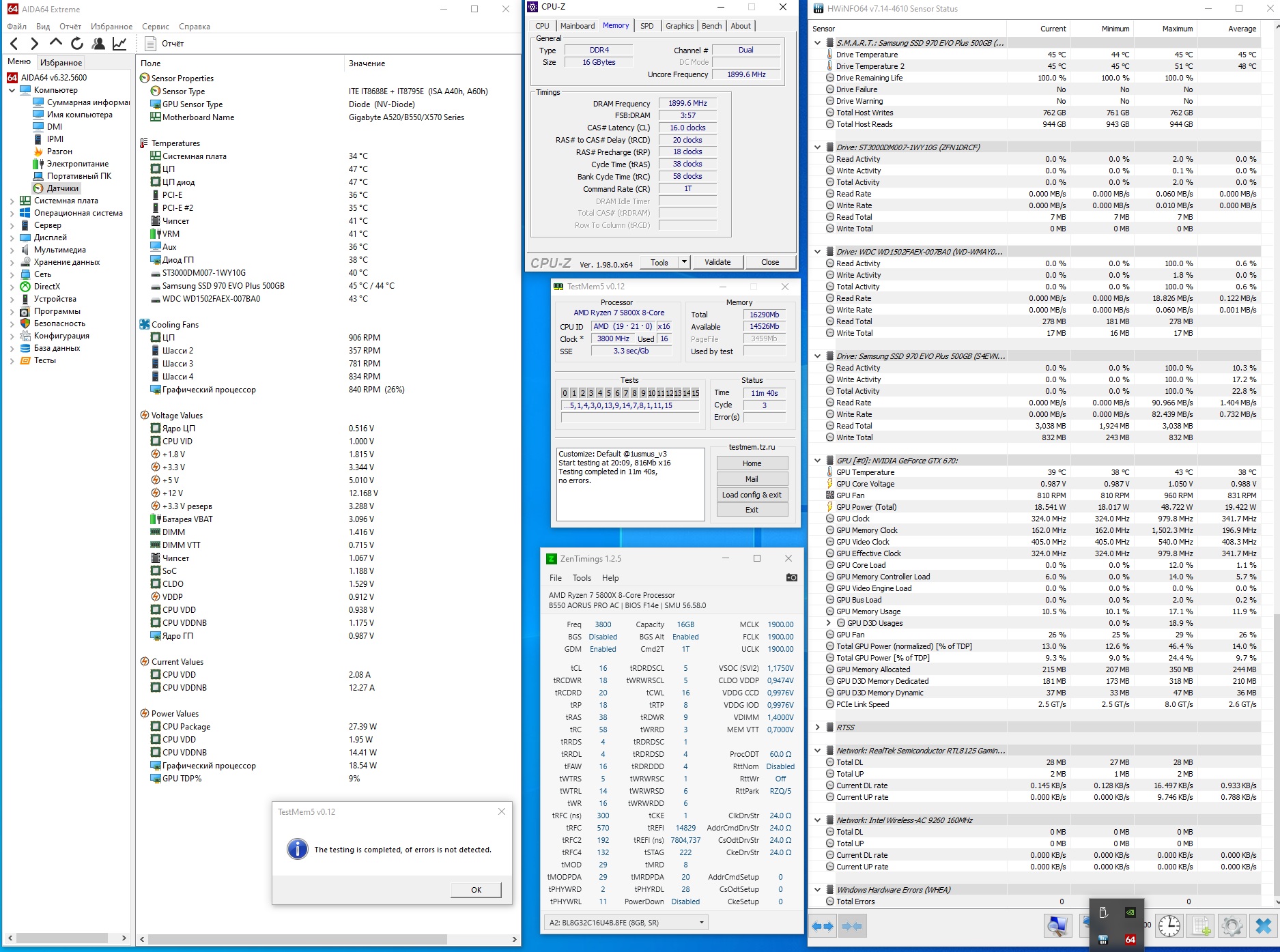

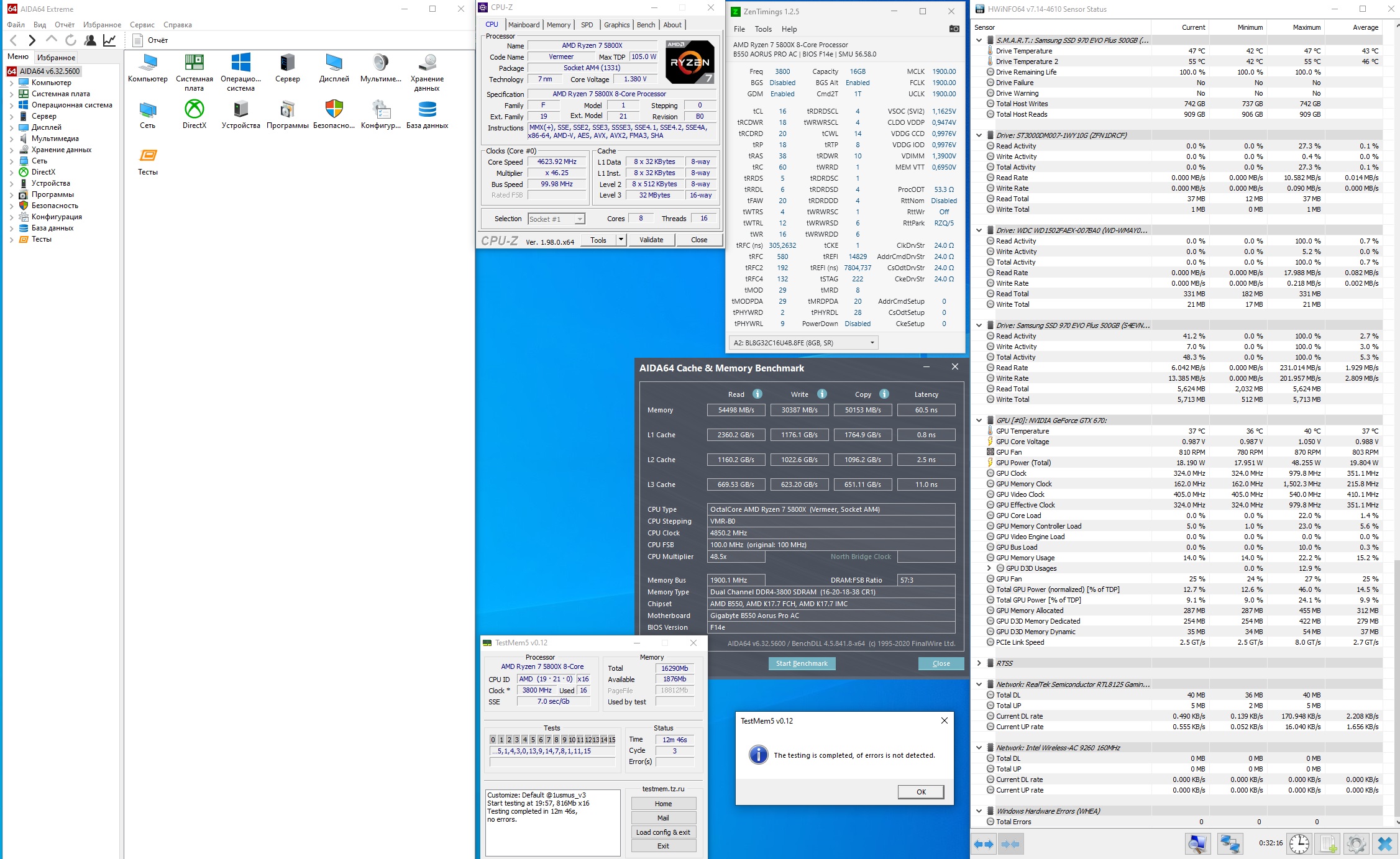

Регистрация: 29.04.2016
В первый раз прошел тест на:
3800 mHz/1.400V, VSOC 1.184V (tFAW - 16). До этого только с tFAW - 20 запускался.
При предыдущих попытках, с другими вторичными таймингами и сопротивлениями, появлялись ошибки. Подозреваю что по температуре, но все-же.
TM 5 тест пямяти 3800 (FCLK 1900) с таймингами (1.4v 1.184v) tFAW 16.jpg [ 747.55 КБ | Просмотров: 1058 ]
TM 5 тест пямяти 3800 (FCLK 1900) с таймингами 1 и 2.jpg [ 767.67 КБ | Просмотров: 1052 ]

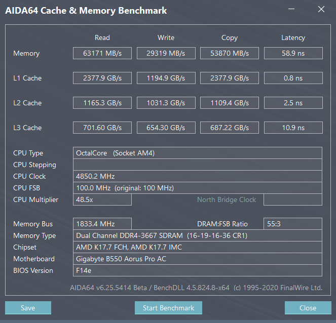

Еще почему-то данные по чтению и копированию на частоте 3666 лучше чем на 3800:
3666-1,360-1,1720.png [ 97.99 КБ | Просмотров: 1052 ]
и
3800-1,40-1,184(с таймингами).png [ 91.03 КБ | Просмотров: 1052 ]
СТРАНННО!!!

Регистрация: 03.10.2019
TeSla_M писал(а):
СТРАНННО!!!
НУ, 63 Гб/с явно баг, это выше даже теоретического максимума псп для частоты 3666.
R9 5900X / Asrock X470 Taichi agesa 1.2.0.F / 32Gb F4-3200C14D-16GFX 3733 14-14-14-28 1,5V / RTX 4070 Super / 2560x1440 240Hz
Регистрация: 30.04.2013
версии разные
