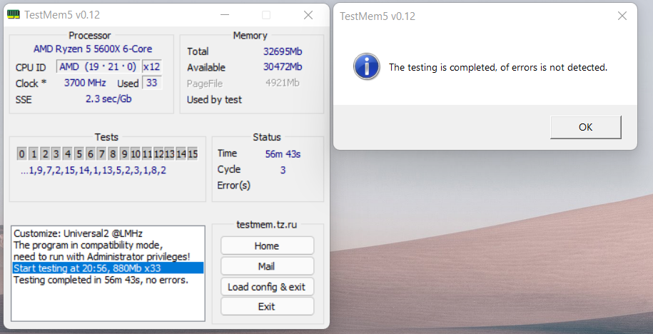

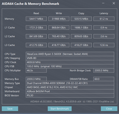

В общем была изначально такая проблема непонятная - Не грузится компьютер, asrock b450m pro4
Купил баллики 3600 ргб 2*8. Все завелось, все работает.
Поставил старые планки гудрам иридиум про 3600 2*8, и с 4-6 попытки все загрузилось.
Теперь памяти 32гб, куда не знаю. Сижу в инете и играю в старые игры_)
Самое классное что все это работает на 4000, напряжение 1.40.
Тайминги буду уменьшать как будет выходной день.
Пока вот такие показатели. E-die и C-die
324000.png [ 100.67 КБ | Просмотров: 1108 ]
Снимок экрана 2022-01-30 215655.png [ 244.78 КБ | Просмотров: 1108 ]
Слабовато для 4000
Ryzen 7 5800X3D, Noctua NH-D15S, Gigabyte X570S UD, F4-3600C14Q-32GTZNB, Colorful RTX 2070S + Raijintek Morpheus 8057, Corsair HX1200
Регистрация: 20.11.2015
18-21-18-18-40-64(или 66) - TRFC - 600

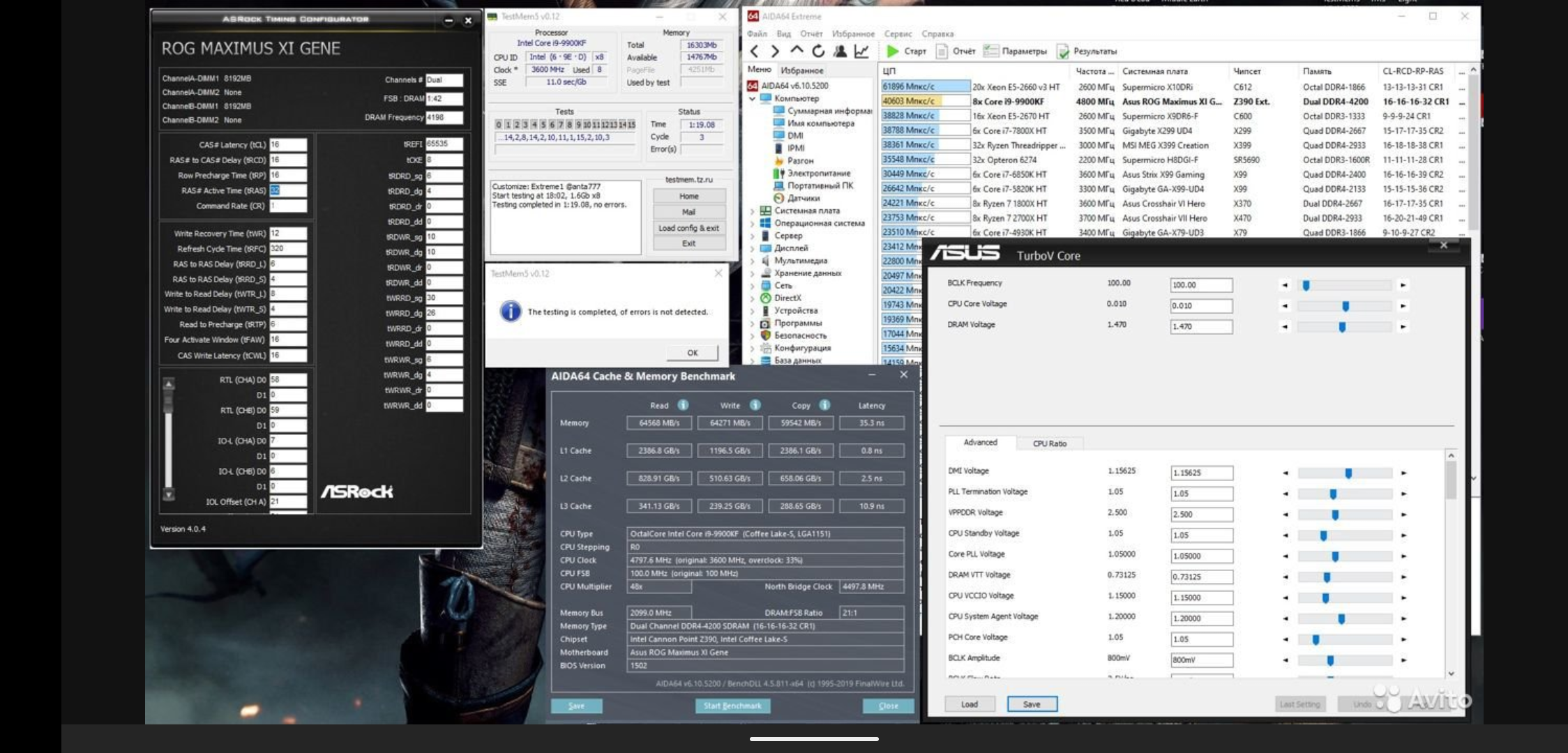

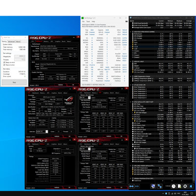

Всем привет. Не трогая напряжений и tRFC для GDM=ON что изменить в 3800MHz? Дальше хочу 3733-3800 добиться стабильности с GDM=OFF, ибо Karhu на 500/600% в ошибку даёт, а TM5 с ABSOLUT/Extreme/Universal2 проходит без проблем с 3733...
тык
3800CL14 Karhu1.jpg [ 1.94 МБ | Просмотров: 1029 ]
Интересуют параметры:
1) ProcODT - какой пробовать? Ниже=лучше? Видел 32,0; 34,3; 36,9; 40; 43,6 обычно ставят, но что лучше для тестов и игр - нигде не видел сравнения. По дефолту на моей плате 43,6.
2) MemCadBusClkDrvStren, MemCadBusAddrCmdDrvStren, MemCadBusCsOdtDrvStren, MemCadBusCkeDrvStren - также какой пробовать? Ниже=лучше? Ставил 24-20-24-24 как на гигабайтах, выбивало в ошибку... Сейчас пробую 20-20-20-20 как видел на MSI платах. По дефолту на моей плате 24-24-24-24.
Спасибо, кто ответит грамотно объяснит.
Дерзайте :beer:
P.S. На DRAM 1.460V. 1.450V beep через 40-50 минут делает. 1.455V не пробовал. На Intel было 4400 16-16-2T 1.480V (или 1.485V) - 1.486 HWiNFO и 4000 15-15-1T 1.435V (1.432V HWiNFO).
Регистрация: 29.03.2017
Это сопротивления. Сами они на производительность не влияют НИКАК. Чем больше сопротивление тем больше нужно напряжения и наоборот. Больше сопротивление, возможно лучше соотношение сигнал\шум, но можно заглушить и сигнал.

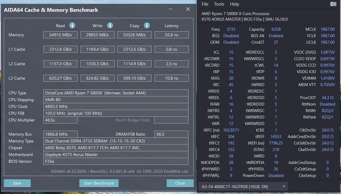

The KMS отписывался в личку, возможно дела ... хотел сказать спасибо за советы , как и отдельное благодарность Castlesairus тоже помогал и не раз) Остановился на результате.
3733/1867 vdimm=1.41 vsoc=1.106 vddp=900 iod=950 ccd=1000 gdm выкл cmd 2T 15-15-15-15-30-45 в аиде латентность показывало до 54.6нс
cl15 c стар вторичкой.JPG [ 142.32 КБ | Просмотров: 923 ]

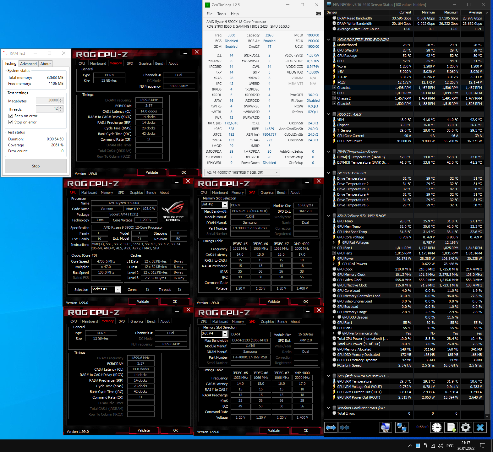

Да даже мои 3800 CL16 vdimm=1.38 vsoc=1.1 vddp=900 iod=1050 ccd=1050 gdm вкл cmd 1T быстрее:

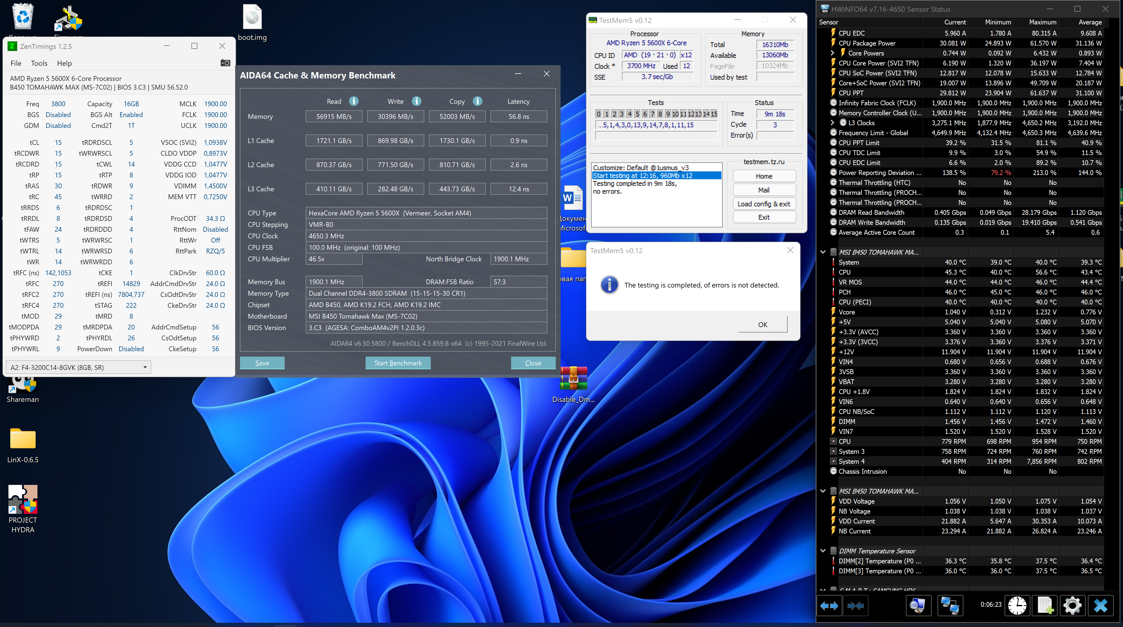

Приветствую всех!
Наконец-то я добрался до разгона памяти, а после и процессора.
Конфигурация указана в подписи.
Имеем ADATA 16Gb DDR4 4133MHz XPG Spectrix D60G RGB (AX4U413338G19J-DT60) на B-die чипах (как бы кому это не нравилось).
631376313860692
Ветку читаю давно, но разгоном выше 3200CL14 начал интересоваться после перехода с 2600 на 5800X. Пробовал разные советы из данной ветки, но нужна помощь со вторичками и сопротивлениями. Конечно хочется 3800CL16 (CL14) если это позволят чипы и связка в целом. Конечно они могут быть посредственного биннинга. Вот, что вчера накрутил.
З.Ы. На настройку процессора не обращайте внимания - все в авто, только вольтаж в фиксе + LLC.
6337463375
Установлены только первички + tRC, tRFC (ниже 252 не пошел при данных настройках), ProcODT, BGS off, GDM off, 1T, 1.38V (для 3800 и 1.43 ставил).
Хотелось бы получить советы по более тонкой настройке. Мои попытки давали ребуты / BSOD'ы при загрузке или сразу после запуска / полный "нестарт" системы.
З.Ы. По одной из рекомендаций пробовал запускать систему на 3200@1.35V (остальное в авто) и IF 1900. Система стартует, но при тесте Аидой уходит в ребут на копировании в память.
AMD 5800X / ASRock B450 Steel Legend / A-DATA 16Gb DDR4 4133MHz D60G @ 3800CL16 / RX480 8GB Strix / L240v2
Начать с if=1900, память 3800 16-16-16-16-32, напряжение на память 1.4в. Всё остальное в авто. Если запустится и не крашнет - проверить тм5 на ошибки. Только тест не 2 часовой, а покороче. Сойдёт минут 10 на anta777 universal. Если за это время всё будет норм - плясать дальше.
