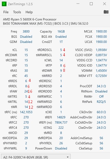

Spirt32 писал(а):
Память брал на Авито и по скринам этот комплект осилил 4200 cl16 с более низкими таймингами.
Уважаемые форумчане, подскажите есть ли шансы ужать тайминги как у бывшего владельца комплекта и что ещё можно улучшить?
Не нужно пытаться сравнивать разгоны на интел и амд)
111.jpg [ 62.19 КБ | Просмотров: 739 ]
Для начала так. Если поедет - можно ужать ещё

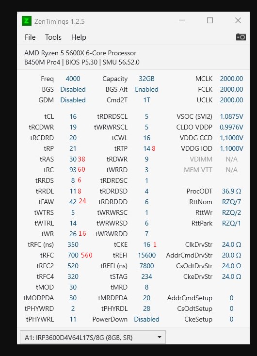

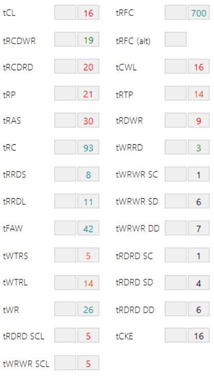

Регистрация: 06.11.2019
2 планки Micron 3600(E-die), 2 планки Goodram 3600(C-die)
Первичные тайминги такие получились 16 19 20 21 30
Напряжение чтобы поставить первый тайминг 16 пришлось поднять на 1.45
Если уменьшить любой из этих таймингов то будут ошибки в тестмем.
Тайминги все разные, но меньше не везет.
Дальше буду вторичные считать по формулам, но первичные ж норм? Что можно менять или оставить?
Снимок экрана 2022-02-01 193822.jpg [ 43.47 КБ | Просмотров: 729 ]
4000тайм.png [ 100.71 КБ | Просмотров: 729 ]
Интересный винегрет. Скрины нужны из ZenTiming. 4000мгц едет без WHEA, мониторил?
[URL=https://meettomy.site] Womans from your town[/URL]

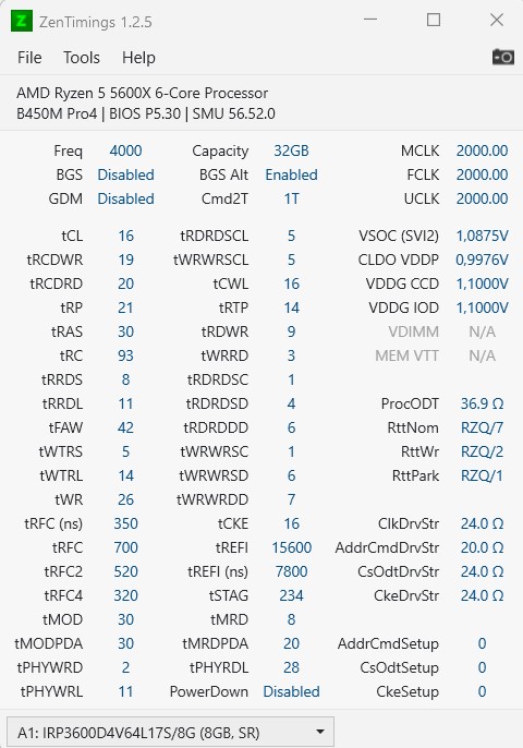

Castlesairus
Без синих экранов. Тест анты extreme 1 цикл проходит, дальше отключаю, так как не финальный разгон.
Вложение Снимок экрана 2022-02-01 200858.jpg больше недоступно
Синих экранов может и не быть, а WHEA присутствовать. При тесте лучше открывать рядом HWinfo и прокрутить до самого низа.
Какое напряжение сейчас на памяти?
1111.jpg [ 90.58 КБ | Просмотров: 710 ]
Не уверен, как поедет такая солянка, поэтому пока так. Только всей пачкой не вбивай, группами

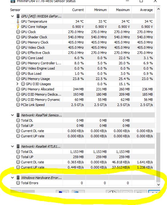

А зачем выставлять bclk? Он на авто=100мгц, а выше этого значения едет очень мало у кого.
Не вижу на скринах в HWinfo пункта WHEA. Выглядит так
3.JPG [ 97.18 КБ | Просмотров: 1116 ]
WHEA 18 в событиях и ребут это как раз наличие WHEA, приводящих к крашу. Самый быстрый способ проверить - включить HWinfo и посмотреть этот пункт, либо выставить частоту памяти 3733 и if=1866. Вполне возможно, что мсье счастливый обладатель дыры на if=1900
Приветствую!
В HWI WHEA нет. Возможно ошибка и возникает, но за ней сразу следует ребут и поэтому только в логах системы она есть.
