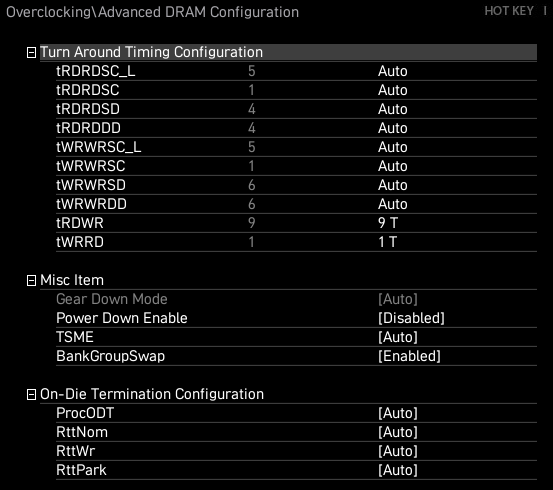

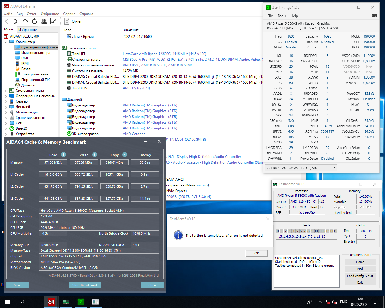

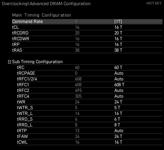

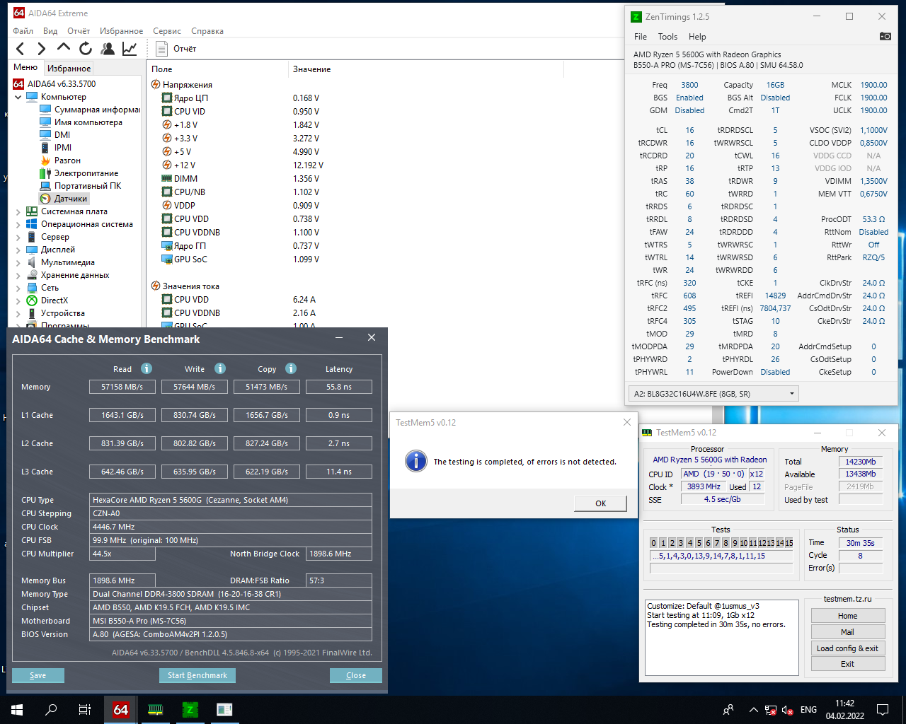

Товарищи, а подскажите, BGS Alt параметр должен быть в БИОС? Нашел только BGS просто.
По калькулятору хотел выставить тайминги для 4000, но т.к. не может, а в пересчеты я не захотел углубляться, поставил на 3800 попробовать значения SAFE (только там, где Авто выставляло меньше или такое же значение, оставил Авто). А вот рекомендованное им BGS Alt не нашел, как выставить.
Проц 5600G, мамка MSI B550-A Pro, планки 2х8Гб Баллистики U4, напряжение 1.38В (по датчику 1.388), но и на 1.35 (по датчику 1.356) работает вроде стабильно. Латентность видел самую меньшую 55.7 нс.
скрины одних из лучших прогонов
Комментарий к файлу: Напряжение 1.38 В
5600G-DDR3800.png [ 351.29 КБ | Просмотров: 716 ]
Комментарий к файлу: Напряжение 1.35 В
5600G-DDR3800-1.35V.png [ 334.58 КБ | Просмотров: 716 ]
Комментарий к файлу: BIOS, 1/2
MSI_DRAM_1.png [ 31.67 КБ | Просмотров: 716 ]
Комментарий к файлу: BIOS, 2/2
MSI_DRAM_2.png [ 30.02 КБ | Просмотров: 716 ]
У меня вторички лучше ужаты, а латентность показывает выше.
63439
Gigabite B450 s2h rev.1, Ryzen 5600g, ID-Cooling 224xt, Crucial Ballistix 2x8gb 3000 Cl15, xilence gaming series xn215 550w.
Регистрация: 17.04.2019
Sayan87 PowerDown то зачем включен?
Регистрация: 23.11.2015
Sayan87 , я просто опыт поставил, какой эффект от калькулятора, потому параметры SAFE забил. Все равно тут комп пользователю уйдет в "Авто", наверняка. На латентность дико влияет PowerDown. На скорость копирования - BGS. И вот не знаю, можно ли на этой матери/БИОСе включить BGS Alt, если его нет в настройках... Проверить разницу.
PS: к вопросу конфигов TestMem. Конфиг 1usmus_v3 работает быстро, но все же не так хорошо тестирует, получается, если даже 8 прогонов прошли без ошибок. А конфиг Extreme от anta777 еще на первом прогоне показал ошибку при напряжении 1.35 В на памяти. Полностью три цикла удалось только на 1.37 В пройти.
