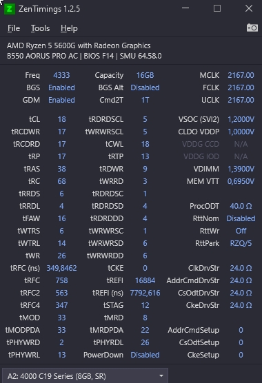

Ребята - здравствуйте!
Вот и я вступил в ваши ряды с недавних пор.
Купил в общем себе комплект B550 Aorus PRO AC + Ryzen 5 5600G
DDR4 8x2 Patriot Viper Steel 4000 Mhz - Samsung B-die
Видеокарты нету
Суть сообщения: Помогите Разогнать память или ужать тайминги, сейчас Вайперы работают с основой от ХМП профиля 4000 19-19-19-19-39,и дальнейшей моей коррекцией - частота 4333 - 1.39В, на таймингах 18-17-17-17-38, FCLK стоит в авто режиме и выставилась 2167. 1н раз я смог запустить планки на 4400Мгц, но не помню с какими таймингами и вольтажем, но комп после запуска Мемтест5 рубанулся спустя 5 секунд. Видеокарты не имею в связи с дефицитом, Юзаю встройку Процессора. Так вот хотелось бы выжать с нее максимум, и все упирается в память, ни в какую не хочет стартовать 4400Мгц даже с напряжением 1.52В, причем разрыв напряжения на память реально большой между частотой 4333 и 4400 - и все равно она отказаться работать. Хотелось бы ужать больше тайминги, или совета какую частоту выставить для достижения более эффективной работы Встроенного видеоядра, ибо оно напрямую зависит от оперативной памяти. Прилагаю Скрины своего криворукого разгона. Не судите строго, дайте совет как разогнать ОЗУ побольше или ужать тайминги, заранее буду признателен всем ответившим. На эксперименты - Готов !
Скриншот 04-02-2022 001234.jpg [ 132.92 КБ | Просмотров: 886 ]

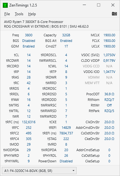

Уважаемые знатоки, прошу вашей помощи и подсказок.
Имеется:
3800XT, Crosshair VI Extreme и 4 планки по 8гб g.skill 3200cl14.
Что имеется: Есть бут на 3800cl14 (сейчас на этих настройках пишу этот пост), но куча всяких настроек и я не знаю с чего начать.
Бут есть только на ProcODT 53.3. Ниже (48) даже в биос не пускает.
Что хочу: Стабильные 3800cl14 на вольтаже до 1.5 (сейчас 1.48). Доп. обдува на планках нет, на морде только 3х140.
2022-02-04 (2).png [ 32.67 КБ | Просмотров: 866 ]
tRFC выставил на 320 чтобы в него упора не было. На 3666cl14 стоит 252, там всё без ошибок стабильно работает.
Ryzen 7 9800X3D; Liquid Freezer III 420; Asus X870-F; ADATA 6000CL28; Nvidia RTX 4080 Super 2700@950mv;
Сейчас где нестабильно?
VDDP многовато, а VSOC скорее всего придётся поднимать. У меня с VDDG IOD меньше чем 1,050 появляются ошибки.
Ryzen 7 5800X3D, Noctua NH-D15S, Gigabyte X570S UD, F4-3600C14Q-32GTZNB, Colorful RTX 2070S + Raijintek Morpheus 8057, Corsair HX1200
Регистрация: 20.06.2020
Так в TM5 ошибки, не знаю что можно такого покрутить, чтобы избавиться от них, ну и синька может в какой-нибудь момент выскочить. По большому счёту это больше спортивный интерес, взять 3800cl14, ибо по факту много толку от этого не будет.
Но в любом случае советам всегда рад.
Тесты проходит с этим конфигом?
Давай не будем советовать в теме, при любой проблеме задирать напряжения, без знания матчасти.
Ты из секты деградации процессоров же, из тех кто читают первую страницу оверов, а всем VSOC советуешь задирать, КП не деградирует не? :D

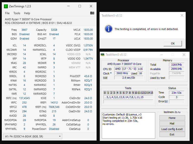

Проходит на 3666cl14
Снимок2.PNG [ 59.42 КБ | Просмотров: 750 ]
Пройди МТ с правками и потом поднимай частоту с прохождением теста, на каждом шаге.
upd:
tRAS 30
tRC 48

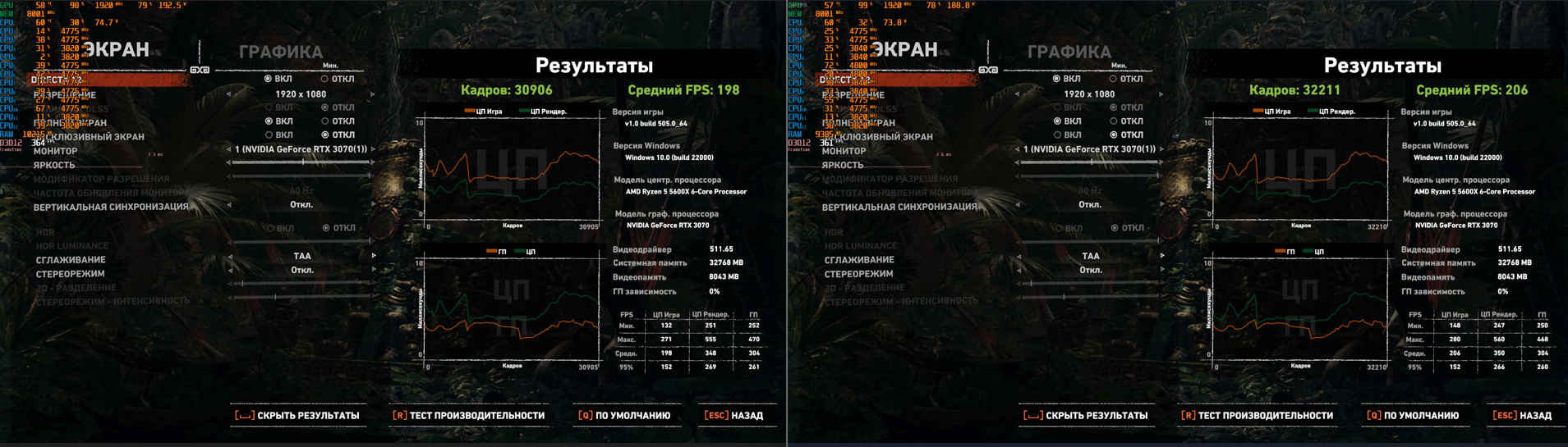

Регистрация: 18.10.2020
ansqie писал(а):
пробуй 2Т вместо GDM
Благодарю!
Отключение GDM и выставление CR 2T помогло на микронах снизить tPHYRDL с 28 до 26.
Игровая производительность также повысилась (если сравнивать ларку на минималках), скрины прилагаю.
Комментарий к файлу: Слева - CR1 (gdm on), справа -CR2 (gdm off)
Снимок экрана (15).png [ 1.77 МБ | Просмотров: 2010 ]
3733cl16 micron CR2 GDM off.png [ 1.2 МБ | Просмотров: 2010 ]
13700kf + MSI Z790i EDGE + G.Skill TRIDENT Z5 2*16 (F5-6000J3040F16GX2-TZ5K) + RTX 4080 (2730)
