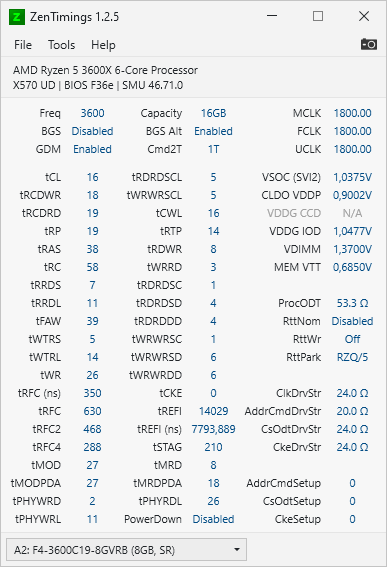

При уменьшении таймингов черный экран что делать ?
Не уменьшать их.

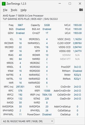

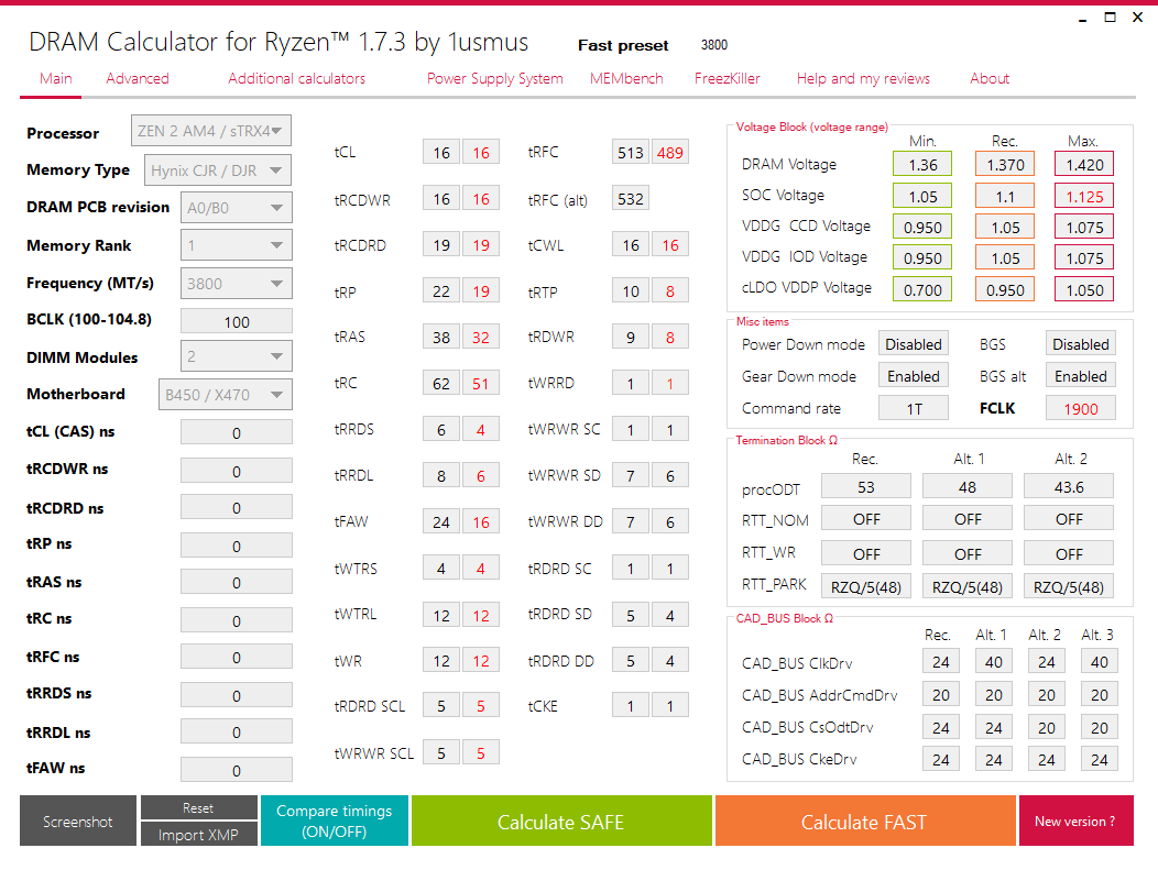

Всем привет, помогите пожалуйста. Есть еще куда ужимать тайминги?
63465
Последний раз редактировалось RazrV333 06.02.2022 13:09, всего редактировалось 1 раз.

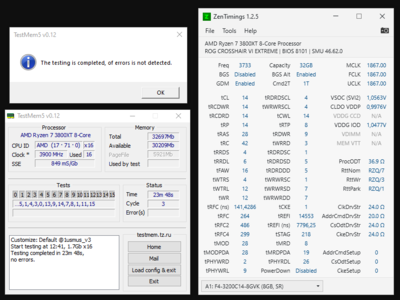

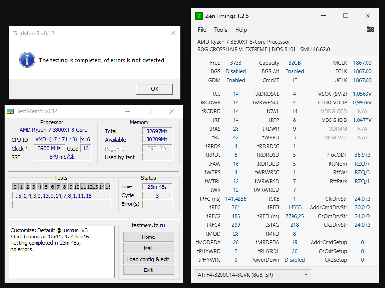

Регистрация: 20.06.2020
Prof писал(а):
для начало я бы последний биос бы зашил
Биос стоит последний
В общем я поковырялся, удалось стабилизировать 3733. 3800 тоже можно взять, в целом выпадают только единичные ошибки, но если я ставлю 1.5в, то мать подкидывает до 1.526 (если верить hwinfo) что, как по мне, многовато уже
Да, температуры ниже 50°, но чисто психологически переступить через этот барьер тяжеловато
3733 сейчас на 1.485 (1.504 мать даёт если верить hwinfo), сейчас кручу тесты на стабильность.
Анта777 Абсолют тоже проходит, но до конца крутить не стал, оч долго занимает по времени тест.
Снимок4.PNG [ 59.58 КБ | Просмотров: 1950 ]
3800 с повышением до 1.5v (1.526v по hwinfo) проходит тест, но после перезагрузки в том же тесте могут выпасть ошибки.

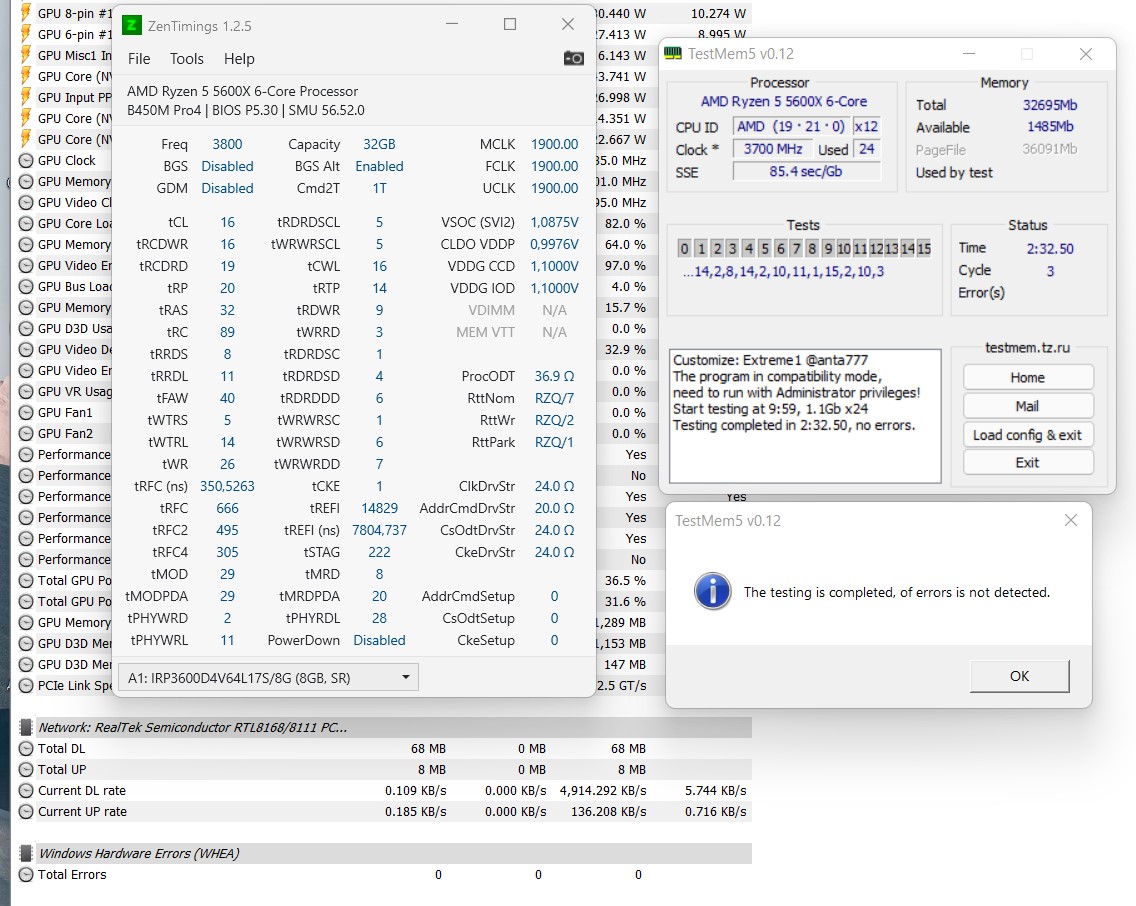

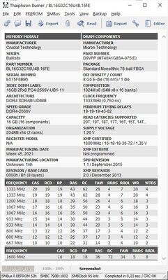

Всем доброго дня. Не давно прикупил с CU кит Crucial Ballistix 32GB (BL2K16G32C16U4B)
zXPY350PMJA.jpg [ 235.43 КБ | Просмотров: 1951 ]
Вроде очень даже достойно вышло. Напряжение 1.42v
nEgttKL52x0.jpg [ 88.08 КБ | Просмотров: 1949 ]
DqJHmxFExkk.jpg [ 108.37 КБ | Просмотров: 1949 ]
8SWYVvZsUF0.jpg [ 145.98 КБ | Просмотров: 1949 ]

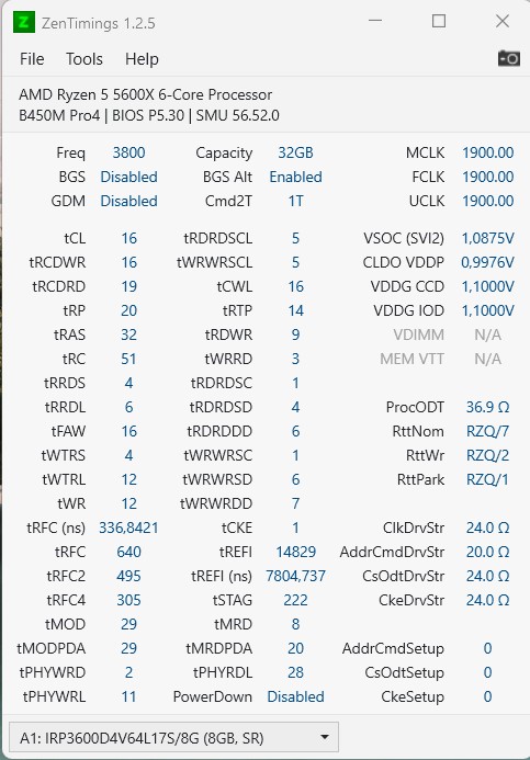

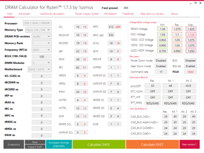

Регистрация: 06.11.2019
2 планки micron 3600 BL2K8G36C16U4BL и 2 Goodram 3600 IRP-3600D4V64L17S/16GDC по 8 гигов.
В общем на 4000 не едет, в тестмем ошибок нет, но whea всеж появляется.
Решил восстановить старые настройки на которых работали гудрамы. Эти тайминги позаимствовал у блогера с youtube.
Микроны как более разгоняющаяся память должны были их спокойно поглотить но не выходит.
Очень много раз заходил в биос и проверял по каждому таймингу.
tRP теперь едет только на 20
tRFC раньше было 489 теперь с 4 планками 640, если ставить меньше то ошибка в тестмем. Значительно хуже стало.
Дальше tRFC не могу подобрать тайминги.
По формулам вроде пытался но ошибки. Напряжение 1.40
Осталось то немного таймингов. Но все ж лучше попрошу совет.
Снимок экрана 2022-02-06 180710.jpg [ 83.55 КБ | Просмотров: 1936 ]
Вот настройки гудрамов, без микронов, проверял многократно ошибок не было.
12.png [ 70.65 КБ | Просмотров: 1936 ]

Регистрация: 04.02.2021
RTP неверный. В RAS и RC такой тоже не верю на этих планках.
Гудрамы на CJR?
13900KF / CUSTOM WATERCOOL / Z690 DARK K1NGP1N / Hynix A-die 2x16 / RTX 3070 FTW3 / HX850i /
HiloBoyS писал(а):
RTP неверный
tRTP? второй столбец полностью не настроен, не получается.
Тестмем суперлайт2 проходит на таких настройках. Раза 3-4 прогонял.
Гудрамы да CJR, вольтаж 1.40
7500F, 4070 Super Windforce, T-Create 2*16 6000, M32Q
Yeart Могу дать скромный совет, от чего бы отталкивался я при настройке:
CL 16
RCDWR 16
RCDRD 20
RP 20
RAS 40
RC 60 (62)
RRDS 4
RRDL 4 (6)
FAW 16
WTRS 3 (4)
WTRL 8 (12)
WR 16
RFC 640
CWL 16
RTP 8
RDWR 10
Остальные в авто можно оставить. И скачай тест Extreme от анты, 1usmus v3 и Prime 95. За 15 минут "суперлайта" или что ты там запускал "полной" стабильности не будет, конечно. Поэтому нужно минимум пара часов на настройку хотя бы этих. Ниже того, что я написал пока не спускай. Как получишь стабильность - приходи.
UPD Вольтаж на память я бы поднял до 1.42
HiloBoyS
Спасибо за уделенное время. Попробовал твои настройки, скорость осталась такая же, латенси 69.
Решил остаться на старых, там латенси 60-61.
И в общем я понял почему скорость read упала с 55200 до 52500, это из-за увеличения одного тайминга tRP c 19 на 20.
Совсем небольшая разница выйдет если вторичные настроить, тем более разные планки.
Решил первичные так оставить, а вторичные в авто.
Напряжение 1.40 стоит потому что у платы оно меняется с градацией 0.5.
Снимок экрана 2022-02-07 123535.jpg [ 260.39 КБ | Просмотров: 1790 ]
Последний раз редактировалось Yeart 07.02.2022 10:15, всего редактировалось 1 раз.

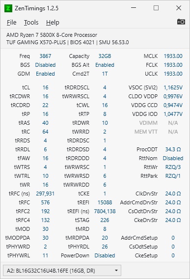

Регистрация: 23.11.2015
Xrona666 писал(а):
Напряжение 1.42v
А при меньшем не хотят? Вроде 3867 от 3800 недалеко ушли, но U4 планки у меня при 1.37 В и SOC 1.1 В на ней тесты проходят.

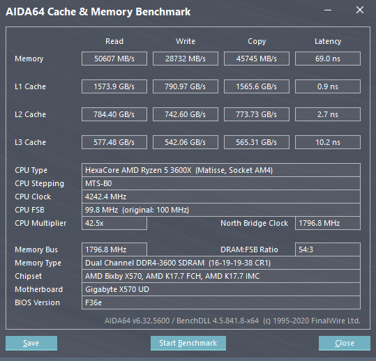

Регистрация: 04.02.2022
Ребят помогите! Что посоветуете тут поменять? Что бы задержки меньше были
ZenTimings_Screenshot.png [ 32.39 КБ | Просмотров: 1760 ]
cachemem4.png [ 91.09 КБ | Просмотров: 1766 ]
Я в разгоне чайник тот еще)начал заниматься не давно после просмотра видео)
Bazabaz писал(а):
Что посоветуете
Посоветуем почитать тему)
Добавлено спустя 2 минуты 11 секунд:
Это не старые и тут много чего можно настроить ещё дабы уменьшить латенси.
