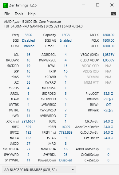

Помогите, пожалуйста, тайминги подобрать/подкорректируйте. Вот посчитал - но чет уже боюсь)
Сейчас стоят тайминги из профиля ХМР.

Регистрация: 30.04.2013
ololore писал(а):
Вынул батарейку, обнулил CMOS, и вуаля, ХМР подхватился на 3600.Ниче не понимаю..... Полдня бился и так же биос сбрасывал.... не работал ХМР
в 1 раз ты не указывал что батарейку вынимал
толку от такого хмп мало,но хоть запустилось...ты его на стабильность проверял?
trcd 19 минимум и при отключенном gear down mode,кроме завышенных trc twr trtp tfaw остальное более менее норм,потом если что еще можно попробовать сжать

Регистрация: 26.10.2019
Как же, писал вроде.
ololore писал(а):
уходит в черный экран, приходится очищать CMOS
Добавлено спустя 3 минуты 15 секунд:
Remarc писал(а):
trcd 19 минимум
это который из них? trcdwr или trcdrd?
оба

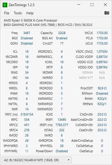

Регистрация: 24.08.2021
Привет, мужики! Короче, моя мать не может работать на 3600 (пробовал на 2х процах и 2х китах ОЗУ), так что остановился на 3466. Есть еще какие рекомендации, чтобы ускорить данную ситуацию?
Например, можно ли первички уменьшить до 14, или почему tRCDRD обязательно должен быть 19?
Ryzen 5600x, MSI B450 GAMING MAX, Crucial DDR4-3200C16U4 32gb
Спасибо!
с 1 планкой пробовал?
trcd от чипов и частоты зависит,на 3466 16-18 может быть
AM5 R7 7700=6050Mhz air WR
Не вижу смысла, не работает - ну и хер с ним, и так потратил времени на это более чем. Единственное что могу сказать, при разгоне до 3600 (или при любом разгоне с R-2600х) на матери горит ошибка VGA и нет изображения, то есть ПК работает (проверял, в слепую клавой выключал винду), просто отваливается видеокарта - это уже явно какая то дич с матерью.
Ну уменьшать на единичку один тайминг - уж явно никакого прироста не замечу, даже от 14 думаю не замечу (но это не точно)... Знач только вольтажи надо ужать максимально и забыть. Просто видел тут пацанов, они на 3600-3800 ставили 14 тайминги и норм, вот и спросил, стоит ли пробовать танцы)

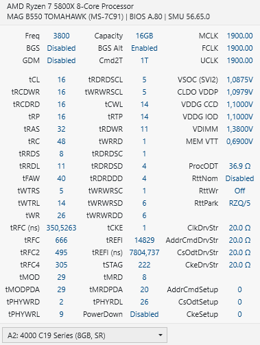

Регистрация: 14.07.2007
приветствую! на днях заменил 3700x 2019 года, На свеженький 5800Х BG 2201SUS
до этого комп работал на частоте памяти 3800 16 16 20 16 36 (16 16 19 16 36 ). без ошибок.
поменял процессор, а с таким иже настройками сыпятся ошибки. в ТМ 5 (1usmus_v3.cfg) думаю дай частоты понижу поставил 3600, так же сыпят.
профиль встроенный на 3000 работает. может подскажите это процессор такой попался?
2 планки Crucial Ballistix Sport LT BLS2K8G4D30AESBK 3000 MHz, DDR4, 16 GB (8 GB x 2), CL15 (Gris)
2 планки Crucial Ballistix BL2K8G30C15U4R 3000 MHz, DDR4, DRAM, , 16GB (8GB x2), CL15, Rojo
3600ZenTimings_Screenshot.png [ 33.85 КБ | Просмотров: 989 ]
cachemem.png [ 98.17 КБ | Просмотров: 989 ]
AMD 5800X fix 1.12 4475 mhz, MPG B550 GAMING EDGE WIFI , 4x8 ballistic sport 3800 MHz, 3070 Ti EAGLE OC 8G 0,9v
конечно же проц,что же еще

Куратор темы
Регистрация: 02.05.2020
Фото: 22
GDM On, напряжения из шапки, сопротивления 7/3/1.
