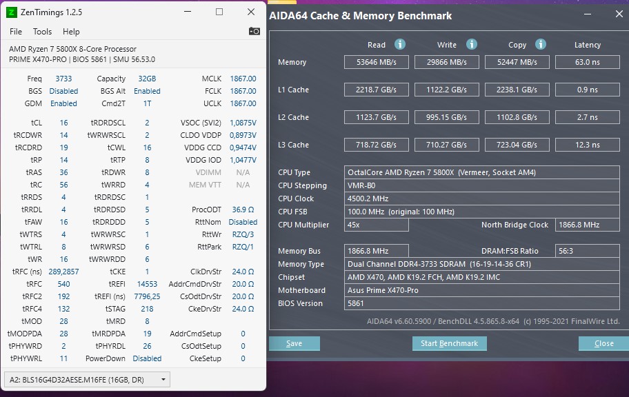

Регистрация: 18.09.2017
Фото: 27
Народ, нужен ваш совет. Поменял память 2x8 Ballistix AES (SR) на 2x16 Ballistix U4 (DR) в надежде покорить частоту 3800 Мгц. Прошлые планки сыпали ошибками на этой частоте буквально с первых минут, зато стабильно работали на 3733 16-19-14-36 при 1.38В. Сейчас же на новых планках на 3800CL16 при 1.4В с таймингами по калькулятору вроде бы все стабильно по тестам, но при следующем проходе комп может рандомно перегрузится. Пробовал поднимать напряжение на SOC вплоть до 1.125В и на память до 1.42В, поднимать вторичные тайминги но никакой закономерности в перезагрузке так и не выявил. Единственное с чем не игрался, так это с сопротивлениями. Буду благодарен за советы как стабилизировать систему с IF 1900
3800CL16 1.4V
63529
P.S. полистал тему и нашел пример таймингов на 3733CL16 с 2T GDM Off 1.4V - 5-й проход memTest, ошибок нет. Пока погоняю его, но все-таки хотелось бы покорить частоту IF 1900.
3733CL16 1.4V GDM Off
63530
Ryzen 3600 (4200@1.25v) + Thermalright FS140 / Asus X370-F Gaming / BallistiX 2x16Gb DR 3800Mhz (16-19-16-36) / MSI RTX2070S Trio X / SeaSonic GX 650W

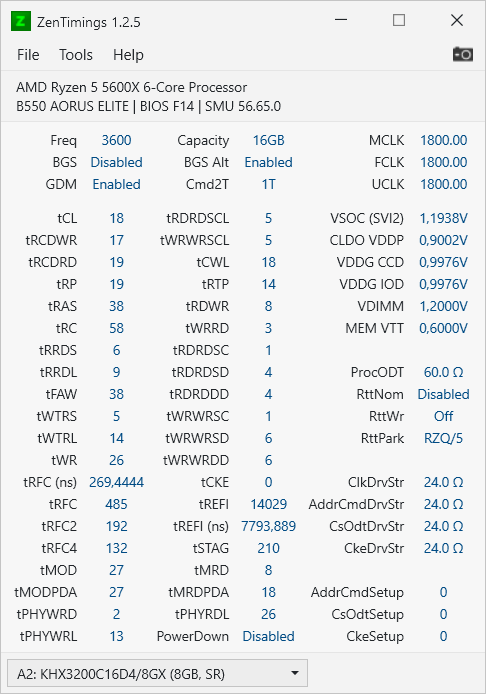

Регистрация: 27.02.2013
Откуда: НабережныеЧелны
Всем привет!
На данный момент владею связкой 5600х+3060.
Память Hynix CJR 8х2, 3600 18-19-19-38 CR1, в некоторых играх (прим RDR2, Cyberpunk2077) периодически не хватает свободной памяти при макс настройках.
Есть ли смысл что-то менять на данный момент (количество модулей или сами модули?) или таки лучше подождать DDR5 (там я как понимаю существующие на данный момент модули имеют смысл в 100% случаев только при частотах 6000 и выше, а цена таковых сейчас на уровне 3600 32gb cl14)
ZenTimings_Screenshot.png [ 41.52 КБ | Просмотров: 812 ]
Ryzen 7 7700, Asrock B650 Steel Legend, GSkill 6000 cl30/36/36/48 32gb, Deepcol AK620, Palit RTX5070 INF3, samsung evo 2tb, patriot venom 1tb.

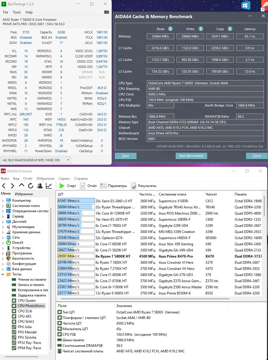

Ребят привет!
Поменял 2700Х на 5800X.
Пока все в авто тестирую(процессор) и начал память ковырять.
Пока выставил 3733 по калькулятору (тайминги и субтайминги все) остальное оставил в авто.
Тесты проходит пока
Но вот у меня вопрос по латенси с 2700Х на 3466 латенси был лучше.
Что кто посоветует поменять в этом пресете:
5800x(auto);GS Castle 240; X470 Taichi; 3800Cl15fast(4x8Gb); NVMe 970Evo 500Gb; RTX5070 Solid; Focus+G850w; FD Meshify C TG

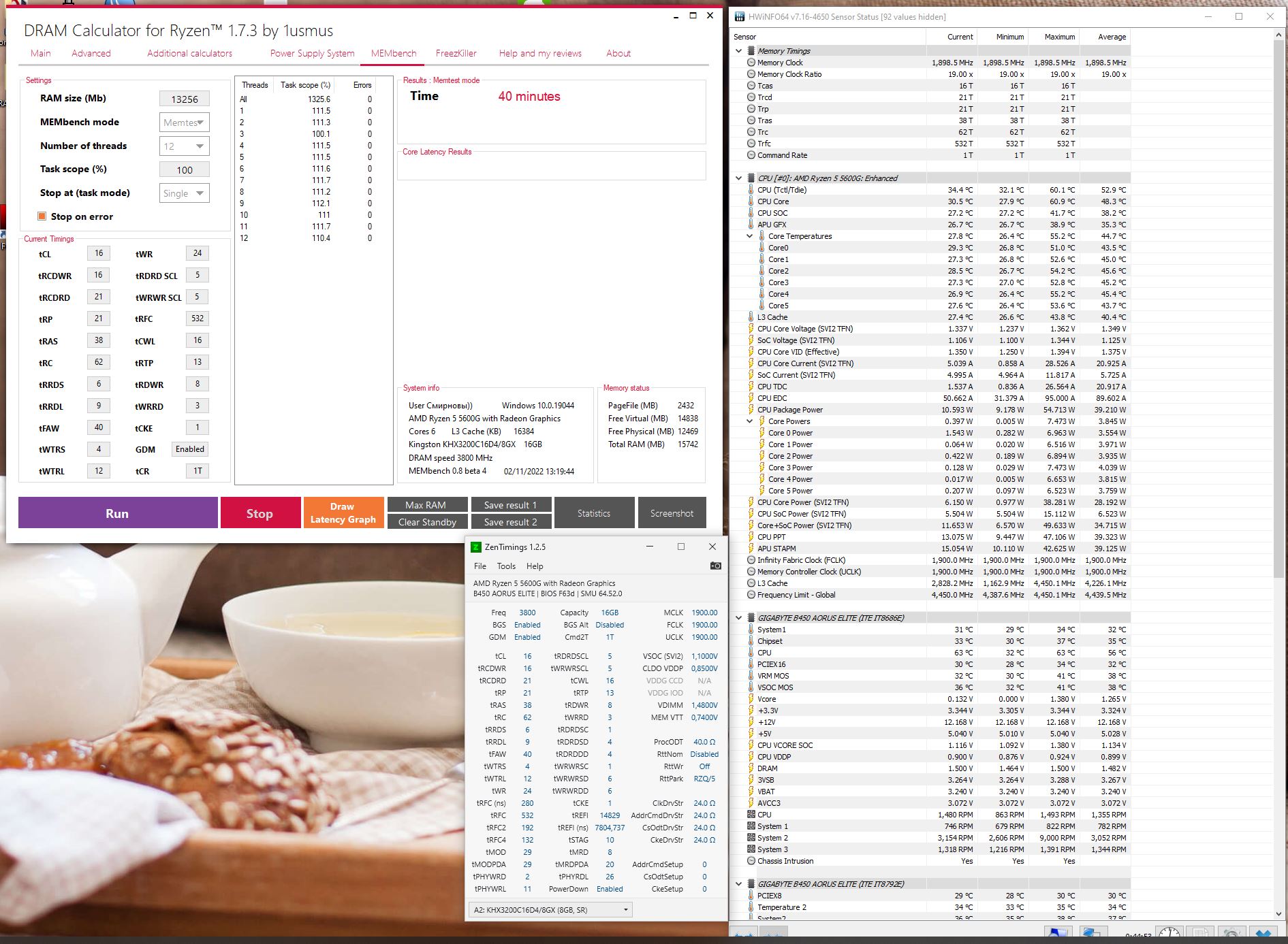

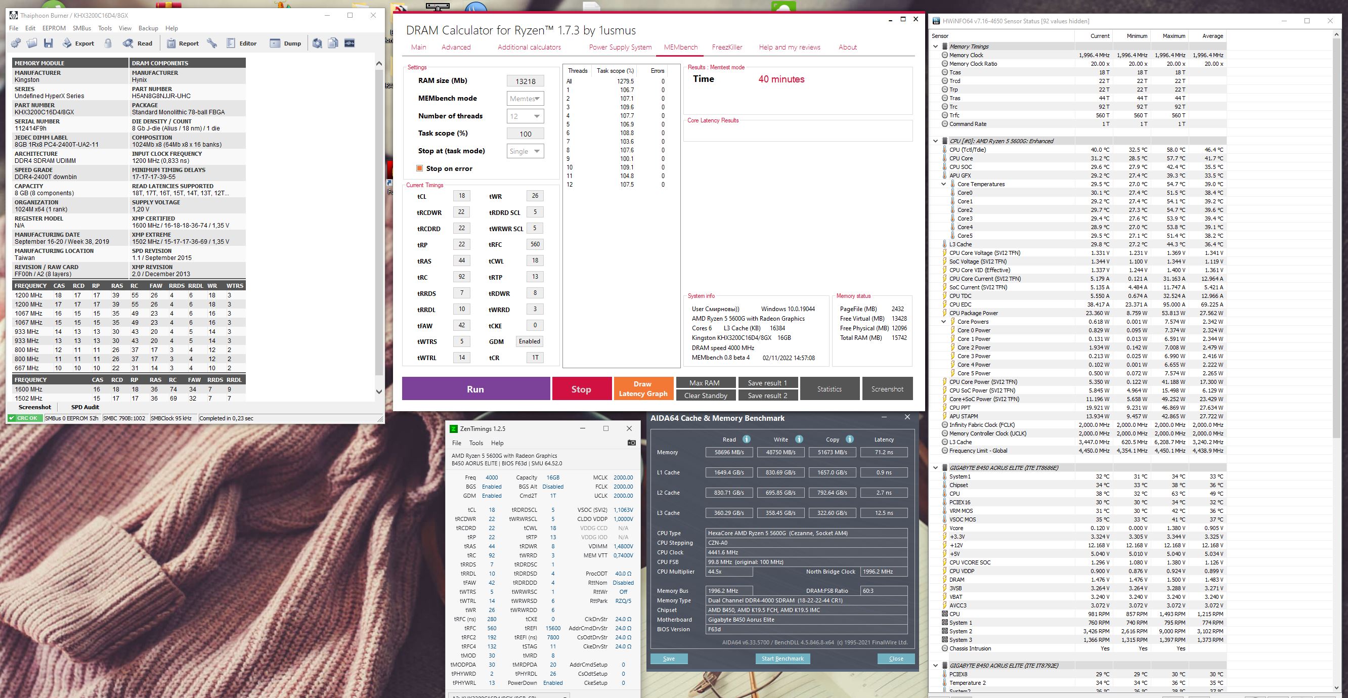

Доброго времени суток!
Делюсь своими результатами по Hynix JJR die:
GigabyteB450 AORUS ELITE (rev. 1.x), AMD Ryzen 5 5600G, Kingston HyperX KHX3200C16D4/8GX
3800Mhz, 16-16-21-21-38, 1.48v, tRFC=532
3800_1.48_16_noerror+air.JPG [ 410.66 КБ | Просмотров: 654 ]
AIDA:
cachemem.png [ 91.06 КБ | Просмотров: 654 ]
4000Mhz, 18-22-22-22-44, 1.48v, tRFC=560
4000_1.48_18_memtest.JPG [ 637.84 КБ | Просмотров: 654 ]
На 4200Mhz грузиться, но сразу ошибки в тестах
