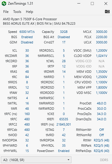

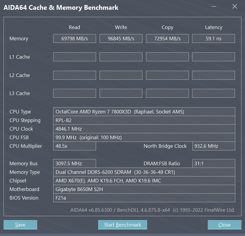

anta777, я правильно понимаю, что для моей системы это максимум? С таймингами всё правильно?
Задержка только почему-то больше чем у других при схожих таймингах, а скорость вроде ничего.

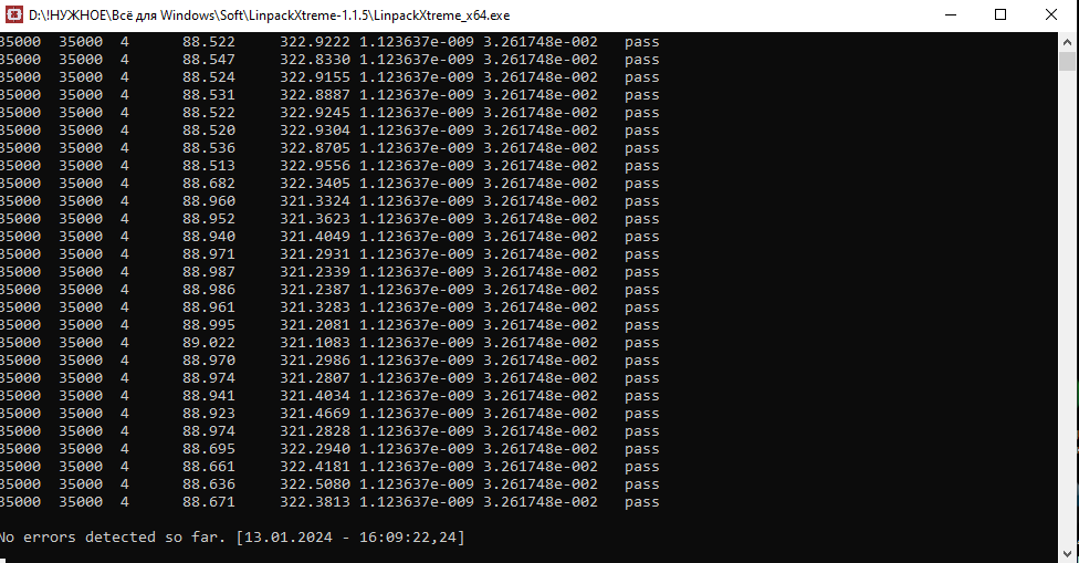

Фабрика 2200 всё-таки стабильна, это на фоне винды были отклонения по гфлопсам, вот тест в безопасном режиме, 322-321 это максимум насколько отклонялось.
Linpack Exreme

Я бы включил gdm, пересчитал тайминги и шел бы на частоту 6200 или выше.
А на этой частоте если scl ниже не идет, то задержку можно улучшить только разгоном процессора или отключением powerdown.
fclk ты же разную пробовал и сравнивал задержку?
Для 6200 нужен vsoc 1.3v, это нормально? Почему-то у других и 1.25 хватает для 6200, у меня не хочет.
Ну попробую ещё, FCLK сравню задержку и на 0.7.0 проверю.
Куратор темы
Регистрация: 10.06.2011
1.3 допускает сама AMD, а для вашего процессора этот сок нормальный, да еще и с запасом.

Регистрация: 22.11.2023
Спасибо, наконец-то услышал адекватный ответ по данному вопросу.
Буду проверять на 6200Мгц.

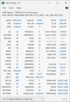

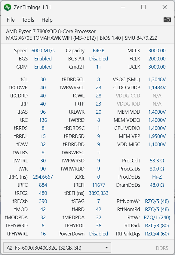

Всем привет, только сегодня обновился - собрал, установил чистую винду и т.п., сейчас сел погонять в тестах и вижу вот такую хрень с XMP, скажите безопасно ли так вообще оставлять, я такой напруги на Soc на платформе AM4 и в страшном сне представить не мог...
ZenTimings_Screenshot_28419569.6121632.png [ 61.07 КБ | Просмотров: 1441 ]
7950X3D/ MSI X670E TOMAHAWK/ 64Gb G.Skill TZ5 6000cl30/ GIGABYTE RTX 5070Ti AORUS MASTER
Уменьшай SoC вручную, тестируй на стабильность. Я вот если ниже 1.1 его ставлю, уже проблемы начинаются, правда я FCLK поставил 2200
Не знаю, что за оперативка у тебя, но на вид напряжения, связанные с памятью, высоковаты для такой частоты
