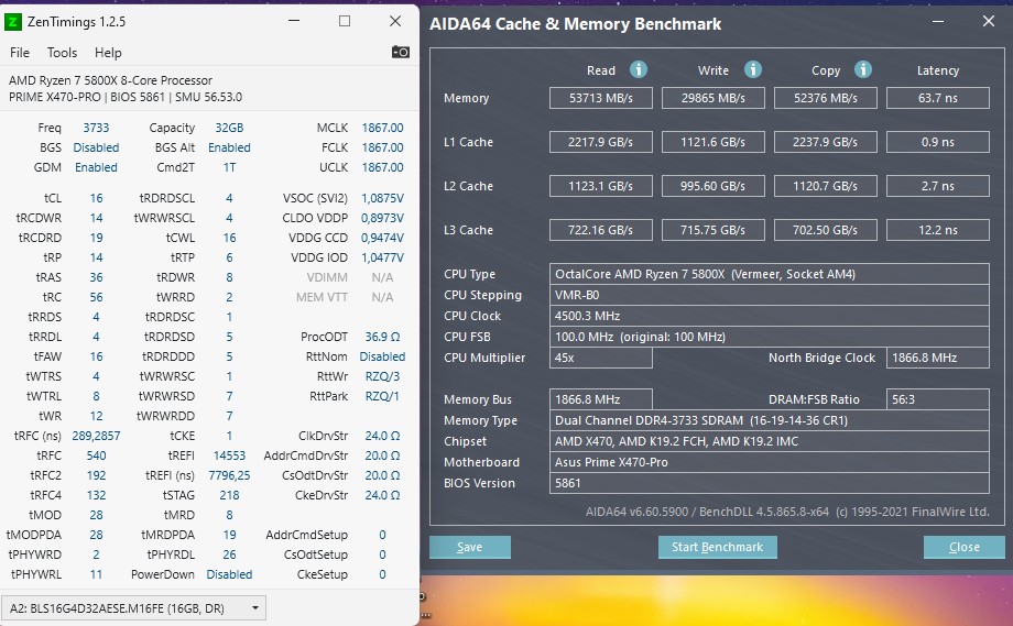

Ребята, посмотрите, что можно еще сделать по таймингам.. Мне кажется можно лучше, но думаю где то совершил ошибку. )
Снимок экрана 2022-02-12 132634.jpg [ 143.99 КБ | Просмотров: 577 ]

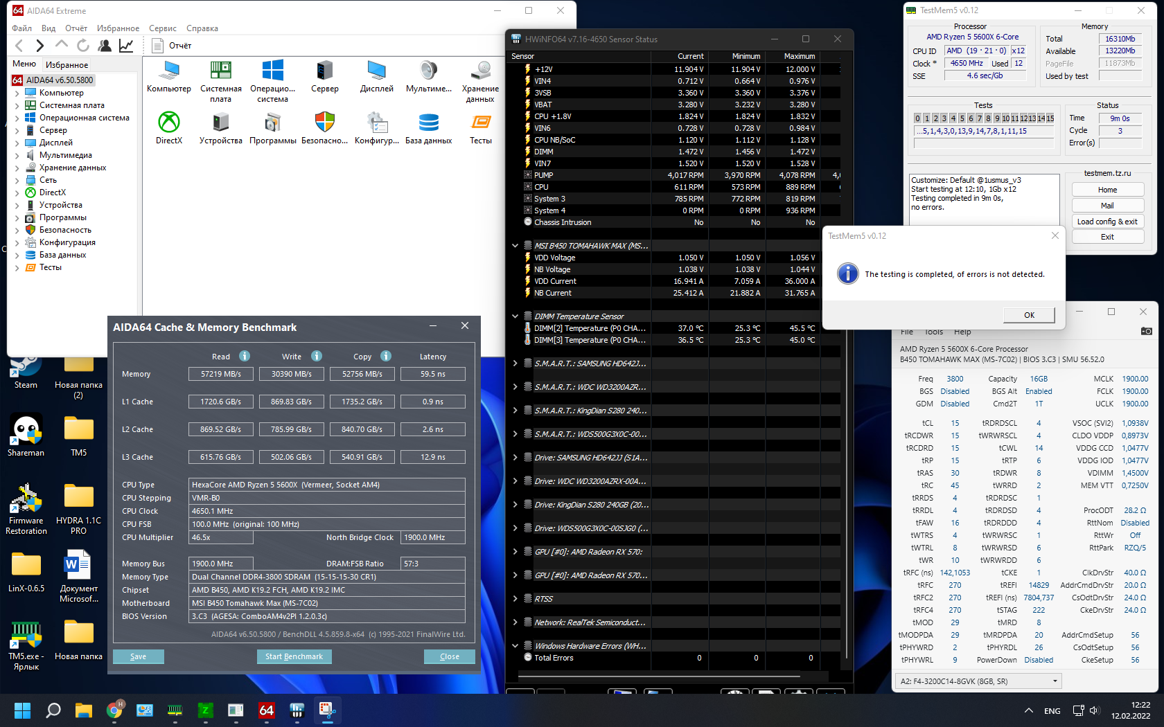

Всем доброго времени суток!
Я уже обращался за помощью к вам и советовали какие тайминги подправить.
Сколхозил 140 мм тихий вентилятор на обдув оперы.
Вот результат:
Снимок экрана 2022-02-12 122250.png [ 621.72 КБ | Просмотров: 560 ]
Все ли верно в настройках? Постоянно чувствуются микро статтеры в играх и во время стресс тестов. После настройки таймингов, разгонял процессор. Сначала на него грешил, потом в авто все выставил и статтеры все равно наблюдаются в разных режимах. Пондял напряжение на dram. Визуально стало лучше. Но в играх все так же. Система стоит на Nvme ssd и игры тоже на ssd. Думаю где-то в таймингах ошибка. Пытался выставить
Снимок экрана 2022-02-12 125040.png [ 52.39 КБ | Просмотров: 560 ]
на 0. снизило задержи но сыпало ошибки. Повышение напряжения и повышение procodt не стабилизировало. Может запустить и на 4000 МГц, но сыпет ошибки по типу bus error. На 3933 редкие ошибки bus. На 3866 вроде ошибок не было. Поэтому 3800 оптимально стало. tcl на 14 сыпет миллион ошибок, вольтаж до 1.52 подымал, но стабильности не добавило. В общем я в тупике куда двигаться. Уверен это не потолок для памяти. Подскажите направление для разгона и где возможные ошибки.

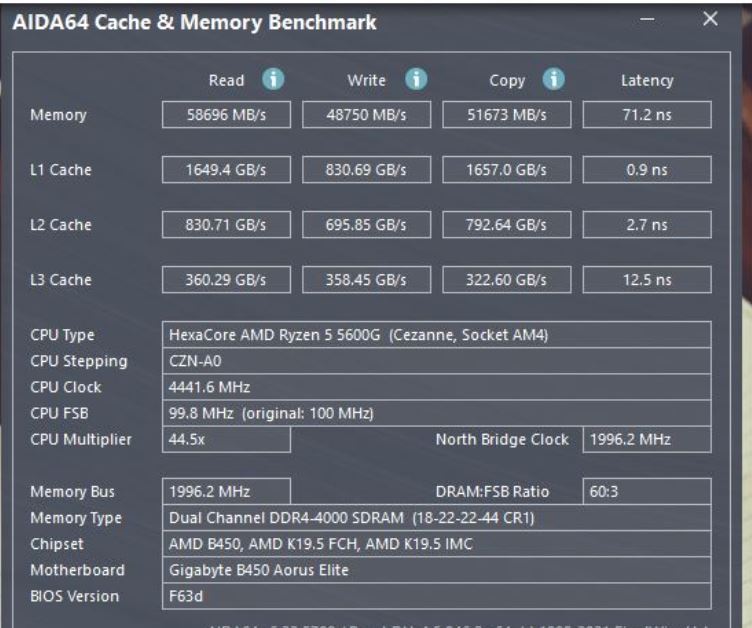

#Ven# писал(а):
4000Mhz, 18-22-22-22-44, 1.48v, tRFC=560
А что с латентностью?
tRP 14?
Все вторичные выстави в Авто и посмотри на результат в играх, ProcODT 32, tRFC 272 напряжения лучше с шапки для зен3, Cl15 на
Читаем шапку - "tRFC2 и tRFC4 не имеют физической реализации, потому их в некоторых версиях BIOS, отсутствуют эти значения всегда, всегда оставляйте эти параметры в Авто, так-же в Авто, оставляйте tCWL."
Можешь мой конфиг скопипастить, у нас память только бином отличается, тайминги сопротивлений только оставь, VDIMM 1.41 у меня.

Регистрация: 17.03.2012
The KMS писал(а):
tRP 14
Так... А что не так?

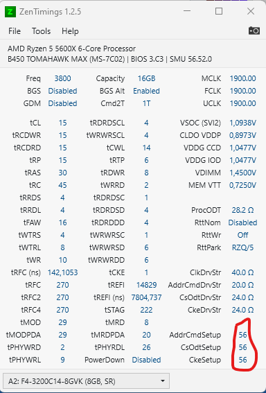

Добрый день.
Сменил оперативную память на Crucial Ballistix [BL2K16G32C16U4B] 32 ГБ.
Разогнал до 3800, тайминги настраивал по формулам. Посмотрите пожалуйста, есть ли ошибки.
я приложил скриншот из AIDA - 71.2ns. Или вы не об этом?
lat.JPG [ 78.38 КБ | Просмотров: 463 ]

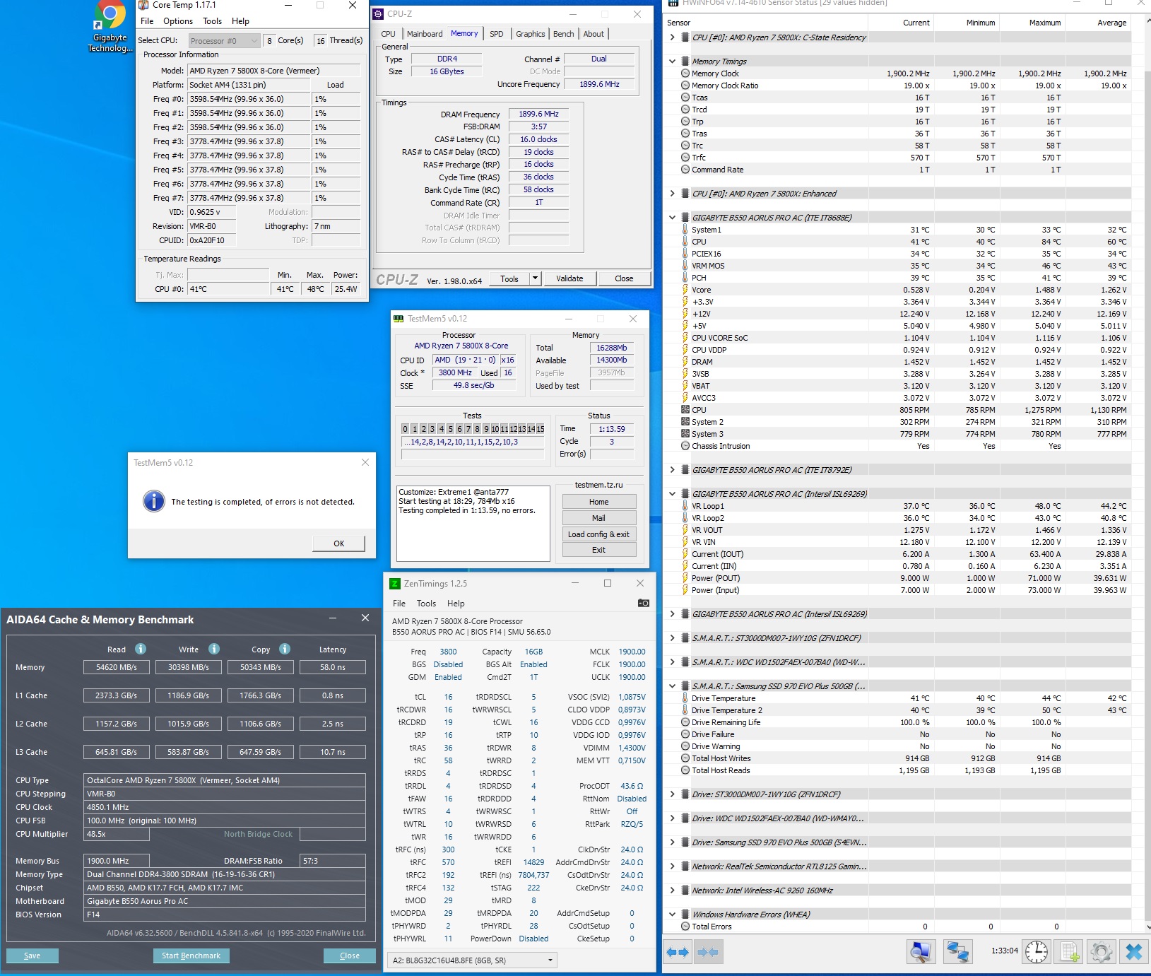

Регистрация: 29.04.2016
И я пока что в поисках лучшей доли.
Напомню, мем тесты проходил нормально, без ошибок, но: На холодную падла не хотела стартовать. Горел светодиод DRAMM:
Решил пойти другим путем, разбить все это дело на несколько дней и посмотреть что способствует данной проблеме. До этого обновил БИОС, после этого слава Богу не приходиться снимать видеокарту, что-бы вытащить батарейку.
Первоначально выставил напряжение DRAMM 1.43V и VSoC 1,1V, а также поднял частоту на 3800 и IF=1900. Запустилось по утру и вечером. Нормально, без проблем.
Потом первички 16,19,16,16,36 и 58, а также CR- 1T и GDM-вкл. Power Down - выкл. Запустилось по утру и вечером. Нормально, без проблем. Сохранил профиль.
Потом вторички tWR-16, tRRD_S - 4, tRRD_L - 4, tWTR_S - 4, tWTR_L - 10 и tFAW-16. Запустилось по утру и вечером. Нормально, без проблем. Сохранил профиль.
Сегодня утром дополнил вторичками tRTP - 10 и tRFC - 570. Вечером запустилось без проблем. Сохранил профиль.
Сегодня вечеров подредактировал третичные и некоторые сопротивления. Пока полет нормальный. Ожидаю завтрашнего утра, что-бы попробовать на холодную.
Ниже скрин:
TM 5 тест пямяти 3800 (FCLK 1900) с таймингами (1.43v 1.10v).jpg [ 682.29 КБ | Просмотров: 433 ]

Регистрация: 01.01.2007
Откуда: Санкт-Петербург
TeSla_M писал(а):
tRFC - 570
Этот тайминг должен быть кратен 8 на однорангах и 16 на двурангах.
Спасибо, учту. Сегодня поменяю на 568. Завтра утром посмотрим.
Поставил 560. Буду тестировать.

Регистрация: 04.02.2021
TeSla_M писал(а):
tRTP - 10
Неверно, поставь 8.
TeSla_M писал(а):
tRRD_L - 4
TeSla_M писал(а):
tWTR_L - 10
Эти два могут стабильность убить на таких планках. Проверяй тщательно.

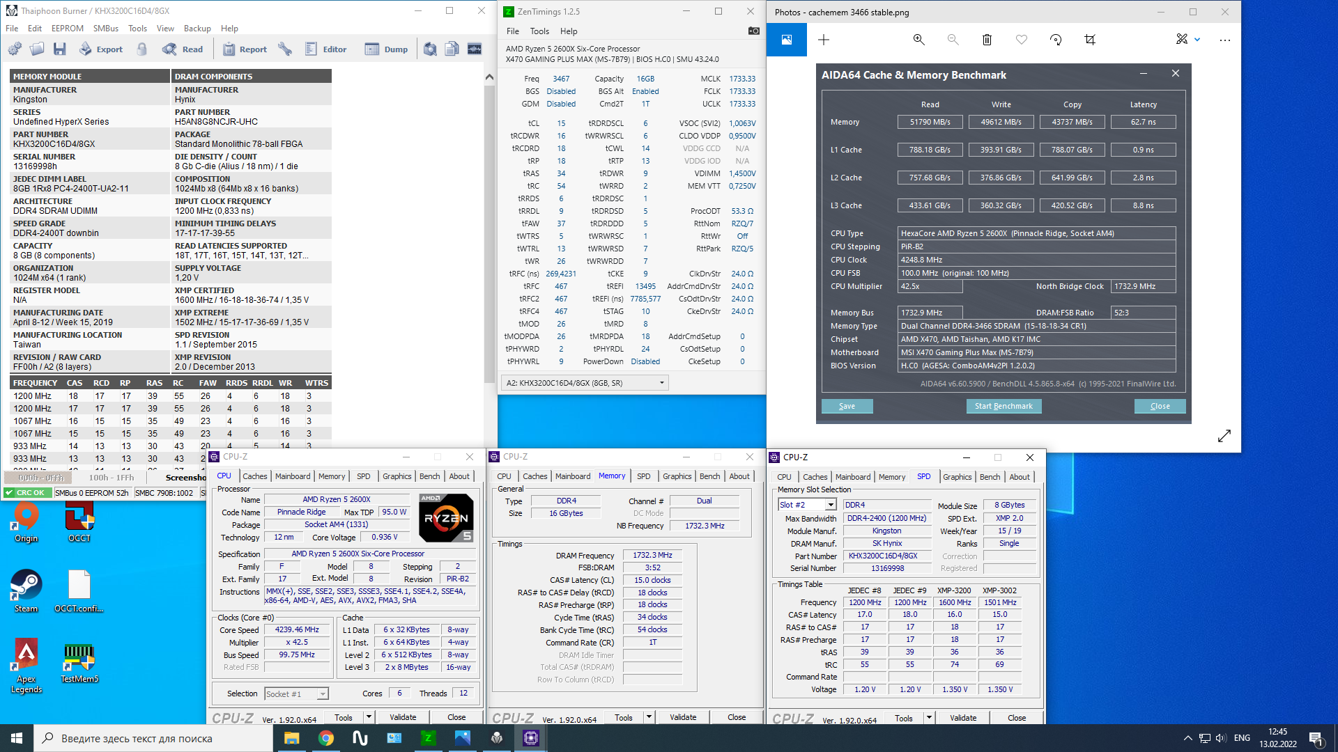

Всем привет.
Подскажите пожалуйста, нормально ли что такой низкий показатель "copy" в AIDA показывает? Если нет, то в чём может быть причина и как это исправить?
С такими настройками проходит MemTest Extreme1@anta777
все тесты.png [ 746.16 КБ | Просмотров: 471 ]
Заранее благодарен!

Регистрация: 21.07.2021
Попробуй настроить вторичные и третичные тайминги. Можешь посмотреть мои в сообщении выше:
вторичные
rrds = 4
rrdl = 6
faw = 16
wtrs = 4
wtrl = 8
wr = 16
rtp = 8
cwl = 14
cke = 1
tRFC сделай кратным 8 - 464 или 472.
третичные
rdrdscl и wrwrscl = 4
У меня раньше тоже стояли hynix c-die и с такими таймингами проблем не было.
