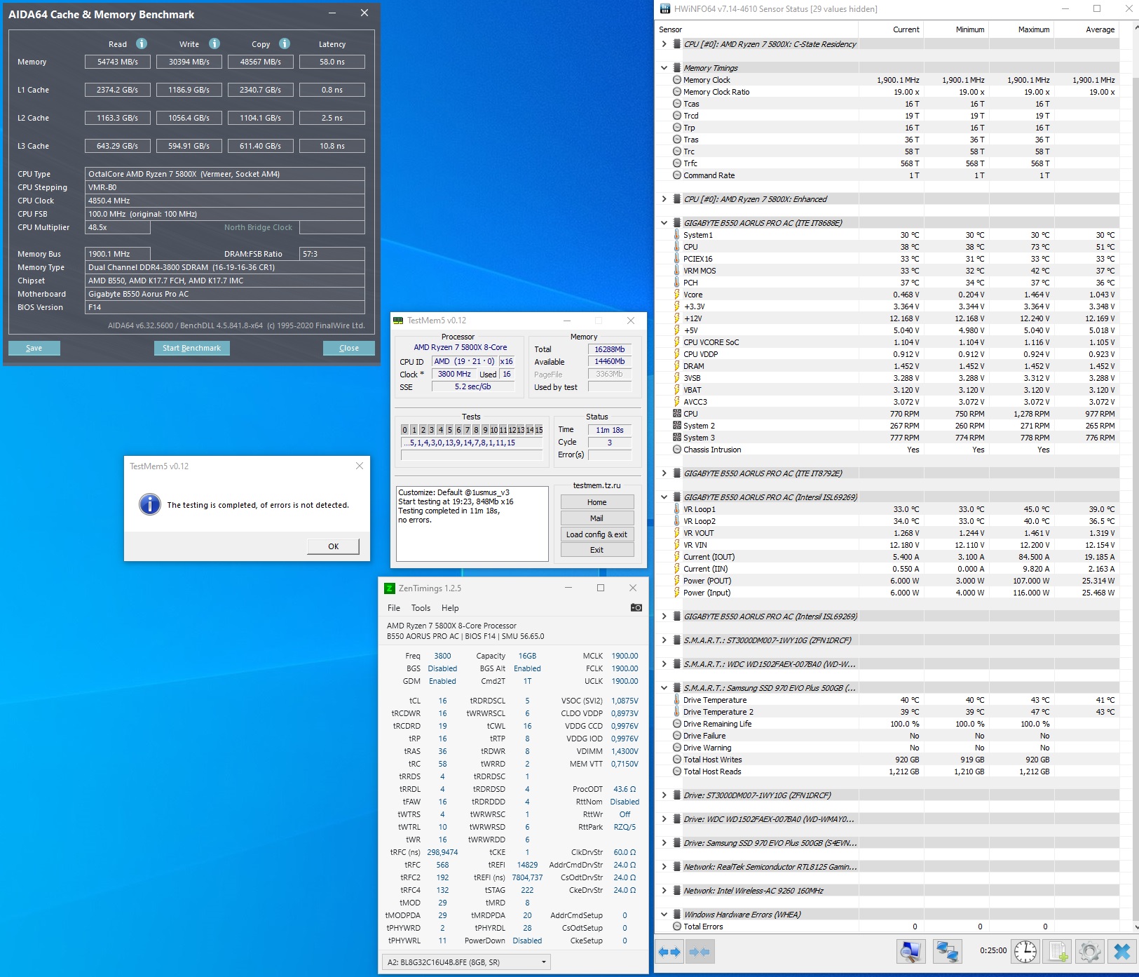

Итак, рассказываю о результатах. Шина 1900, память 3800, тайминги из рекомендуемых калькулятором SAFE пресета. Напряжение на SOC 1.1V - получасовой тест памяти без ошибок, запускаю бенч из SoTR и ловлю 100% вылет на рабочий стол под конец теста (пробовал раза 3). Поднимаю напряжение на SOC до 1.125V и спокойно прохожу бенч, но за пол дня все-таки ловлю одну ошибку WHEA код 19. На сколько безопасно еще чуть поднять напряжение на контроллере и есть ли смысл? Попробую еще снизить напругу на память до 1.38V и померить температуру памяти под нагрузкой в играх.

T0xaNSK
Можно озвучить остальные напряжения?
И скрин из ZT, пожалуйста.
Если честно, у меня с FCLK 1933 даже крутит TM5 extreme anta777 и 1usmus v3 без ошибок по пол часа. А прайм95, OCCT AVX, LinX amd edition и y cruncher 19 бенч сыпет whea, поэтому могу посоветовать не тестировать в TM5 его. (у меня стабильно 1900 FCLK)

Регистрация: 18.09.2017
Фото: 27
Сейчас VDIMM 1.38V, VSOC 1.125V, VDDG CCD 1.05V, VDDG IOD 1.05V, CLDO 0.95V. Спустя пол-часа игры опять словил WHEA. Измерил температуру памяти, видюха греет нижние чипы до 51-54 градусов, верхние до 47-49, думаю перегрев чипов отметаем.
Прочитай в шапке методу тестирования IF, что же так сложно то))
Вообще не отметаем. При 54 легко могут сыпать ошибки. Можно попробовать поставить принудительный обдув и проверить это. Без нагрузки на карту, которая подогревает память их нет?
Попробуй сделать первичные 16-16-21-16-39-62
RFC 640, остальные в авто полностью. И проверь уже FCLK как писал, с напряжениями можешь поиграться из калькулятора.
Для меня тут непонятно в чем причина WHEA.
Еще про перегрев памяти. Можно проверить ошибки разогрев память до появления WHEA, остановить тест и сразу же запустить его. Через непродолжительное время снова должны появиться. Во время этого я бы поставил фурмарк крутиться.

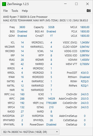

Регистрация: 23.10.2006
Откуда: Питер
TeSla_M
и похоже у вас tfrc 2и 4 не пересчитались.
У меня msi и в bios есть tfrc 1/2/4 и отдельно tfrc1; tfrc2; tfrc4.
если расчетное например для моей 288 ставить в tfrc1/2/4 все три значения становятся одинаковы и нестабильность или незапуск
по этому tfrc 1/2/4 auto; tfrc1 288; tfrc2 auto; tfrc4 auto; после перезагрузки получаю tfrc1 288; tfrc2 469 tfrc4 289 от XMP профиля (и в биосе и в ZenTimings).
И дальше колдовство - пока не понял как правильно : 1) либо вкл выкл с обесточиванием влияет 2) либо захожу не в OC, а в System advansed - amd overcklock - и там в dimm timings меняю tfrc2 с мануал в auto, tfrc4 с мануал в auto. F10 пишет биос что изменений не внесено - НО по ZenTimings tfrc1 288; tfrc2 192 tfrc4 132. Плюс 1-1,5 к скорости чтения копирования в aide. при этом в OC разделе биоса tfrc1 288; tfrc2 auto; tfrc4 auto, а в значениях tfrc1 288; tfrc2 469 tfrc4 289.
И заметил на пару последних страниц у владельцев MSI, GIGI часто все 3 значения tfrc одинаковы и жалобы на нестабильность
у меня пока так
ZenTimings_Screenshot_last.png [ 32.91 КБ | Просмотров: 680 ]
cachemem_razg.png [ 93.13 КБ | Просмотров: 680 ]
