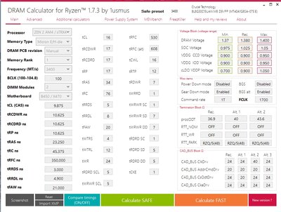

изображение_2022-02-14_110712.png [ 285.82 КБ | Просмотров: 662 ]
Добрый день уважаемые форумчане ! Подскажите пожалуйста как выставить (поправить тайминги) для достижения 3400мгц памяти
16-18-18-36-55
Остальные можно по калькулятору, позже смогу сбросить скрин всех настроек, лениво сейчас искать флешку со скринами, для E-die.
Скриншот 14-02-2022 115924.jpg [ 415.76 КБ | Просмотров: 640 ]
Вот калькулятор что дает !
Регистрация: 12.11.2005
Откуда: Tau Ceti
Фигню выдаёт, у меня Tras 34 не заработал ни на одном из 4 китов, но на 8Гб модулях может и заработать.
А вот Trc слишком высокий, можно гораздо ниже получить.
По вольтажам, сопротивлениям и прочему больмень нормальные значения. Кстати эта память может и на 1.35В успешно работать, надо пробовать.
Если не сложно (как будет время ) подскажите где поправить или ужать (что можно)

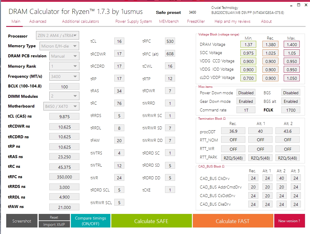

Уважаемые знающие, подскажите пожалуйста как стабилизировать.
МТ5 и Memtest86+ сыплют ошибками.
Третий день бьюсь. Напряжения VDIMM повышала вплоть до 1,43v (SOC 1.1, CCD, IOD 1.05, CLDO 0.95). Если понизить tRFC, не стартует. Safe Preset от калькулятора - то же самое.
3600.JPG [ 147.55 КБ | Просмотров: 611 ]
Дополнительно:
VDDG CCD = VDDG IOD
tCKE = Auto
Процессор на CTR 2.1 проверяла и во включенном и в выключенном состояниях.
Система на CSM (MBR Legacy)
p.s. До этого стояли (2x8GB) BL2K8G32C16U4B 1 rank прекрасно ехали на 3600

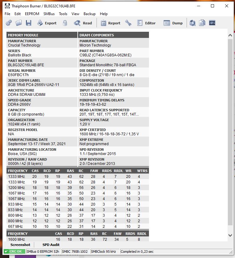

spd1.JPG [ 126.73 КБ | Просмотров: 603 ]
Пока смотрю
