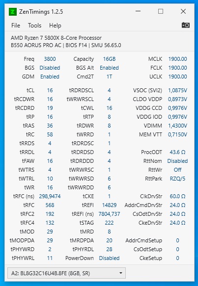

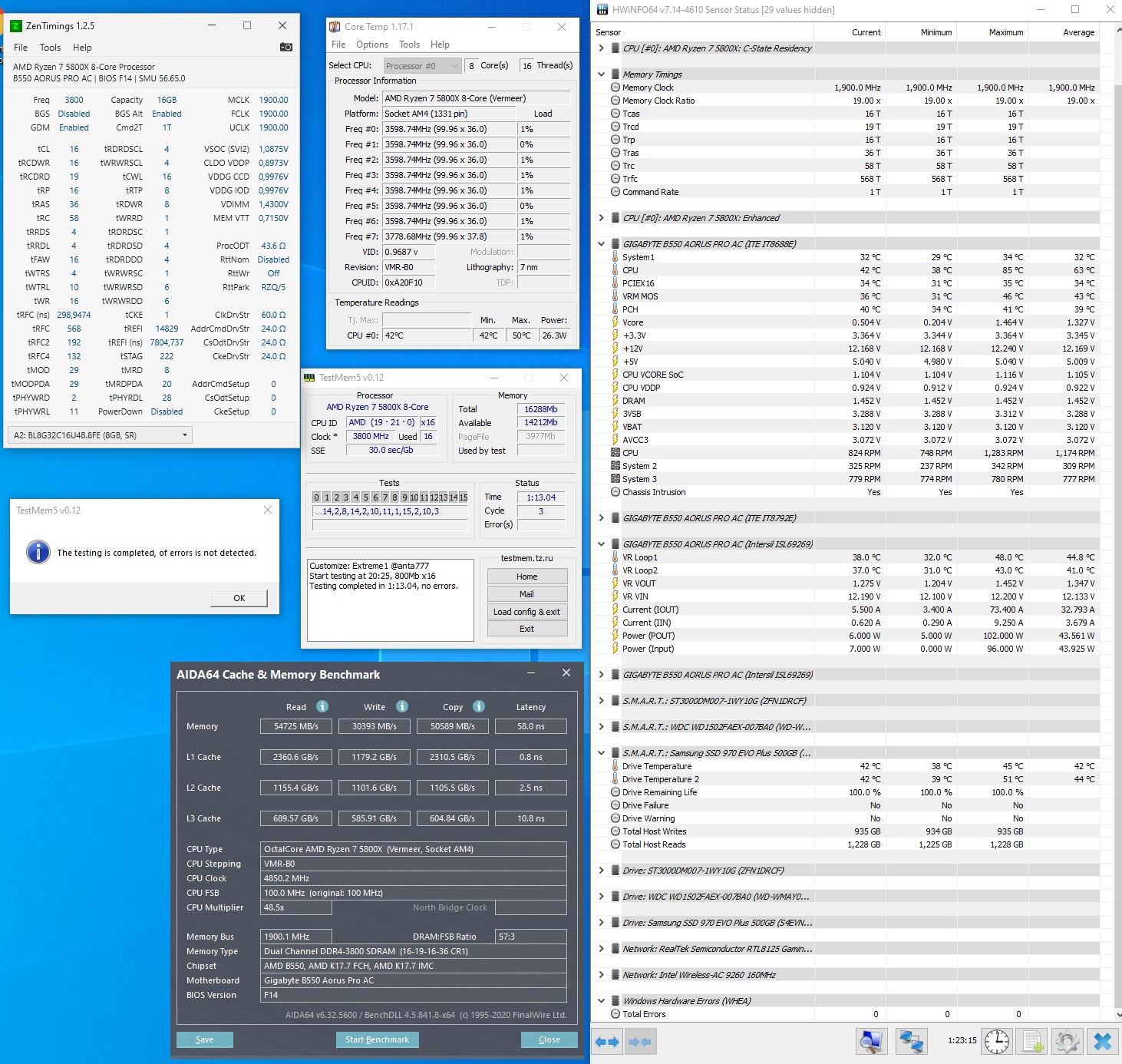

The KMS писал(а):
Есть момент отрицательной масштабируемости.
Ты не с того места настройку начал от сюда и все проблемы
Делал как здесь описано: https://forums.overclockers.ru/viewtopic.php?p=17455238&sid=96a9476d21c87cc1ac2f6f666777b93e#p17455238
Сначала вторичные напряжения и 3200/1600 МHz. Тест! Потом напряжения поднял VDIMM - 1.43V и VSOC-1.1V. Выставил FCLK-1900МHz Тест! Потом частоту 3800МHz. Тест!
Потом первички. Тест! Вторички кроме tRTP и tRFC. Тест! До сих пор было нормально. Потом tRTP - 10 и tRFC - 570.Также нормально, Потом уменьшил tRFC - 560 и появились сбои на холодную. После корректировки tRFC - 568, все нормально.

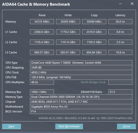

Далее забил третичные и сопротивления. Пока все в норме. Вот что сегодня получилось:
Таиминги на 14.02..jpg [ 79.55 КБ | Просмотров: 564 ]
TM 5 тест пямяти 3800 (FCLK 1900) с таймингами (1.43v 1.10v) от 14.02.jpg [ 617 КБ | Просмотров: 564 ]
3800-1,43-1,10 (с таймингами)13.02.22.png [ 90.96 КБ | Просмотров: 564 ]
Ryzen 7 5800X/ B550 AORUS PRO AC/ Ballistix [BL2K8G32C16U4B]/ SSD M.2 970 EVO Plus 500 ГБ/ RTX 3070 Ti VENTUS 3X 8G OC/ 750W CM V750 (RS750-AFBAG1-EU)

TeSla_M окей, ну т.е. ты должен же был понимать из-за чего конкретно у тебя нет бута на холодную же. Хотя я сам лично, от сети ПК вообще не отключаю, но и не один разгон не давал эффекта, с проблемой как у тебя.
Рад что инструкция хоть кому то помогла, если чего дополнить там нужно, пишите :D
ProcODT 36. Сопротивления у тебя для GDM Off, с 24/20/24/24 проблемы какие то?
✪ R9 5950x ✪ Asus Crosshair VII ✪ G.Skill Trident Z Neo [F4-3600C14D-16GTZNA] x2 ✪ RX 6900XT Formula ✪ Super Flower SF-750F14MP

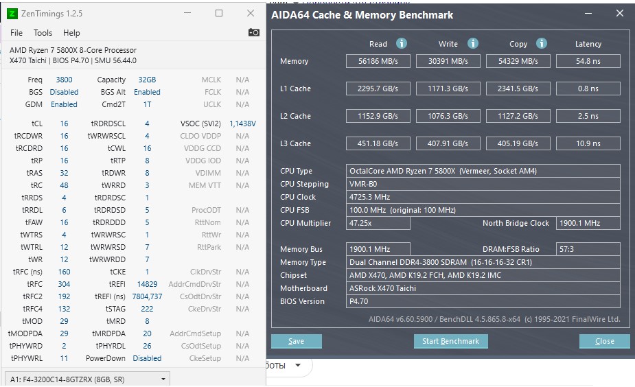

Регистрация: 12.01.2019
Откуда: SPb
Фото: 19
Remarc писал(а):
версию аиды обнови
Обновил)
Немного еще пошаманил, но иногда в конце теста ошибки 3 бывает.
5800Xauto+3800fst - 54.8latency.jpg [ 136.78 КБ | Просмотров: 523 ]
И зентаймингс на половину почему-то (

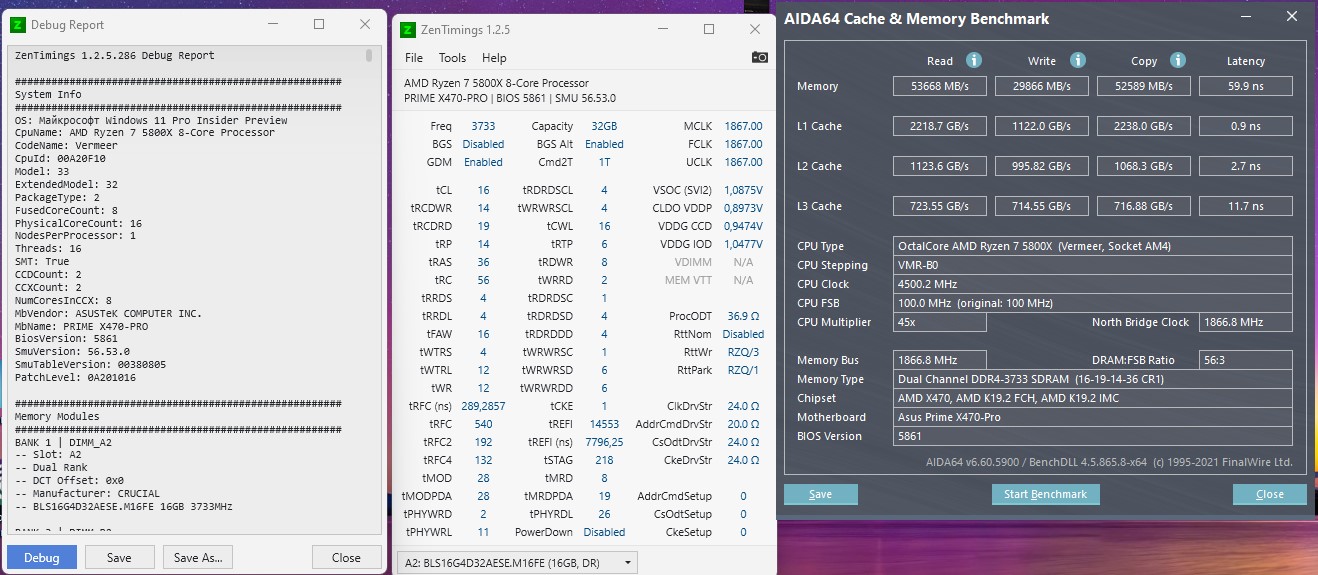

Регистрация: 17.03.2012
Проц может 1900. загружается при 1900/3200. Я так понял у меня отбраковка 59хх.
Видать память не вывозит на 3800. ибо никак не запускается на 3800.
Это может быть ложью. Может быть он "тянет" 1900 из-за того, что память медленная и нагрузка i/o небольшая.
Как проверить наверняка? Просто то что он двухчиплетный, дает надежду, вроде :)

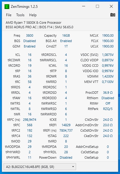

Регистрация: 29.04.2016
Сегодня утром вроде бы нормально загрузился (вчера вечером перед отключением выставил VDIMM 1.42В, вместо 1.43В и tWTR_L -8, вместо 10), вечером подкорректирую сопротивления, протестирую, и если все удачно, сохраню профиль.
Буду уменьшать напряжение до края стабильности, если понадобиться несколько дней, потом 0.01В добавлю......
Сегодня вечером забью их, попробую..... Спасибо!!!!
Не трогая частоту памяти, IF2000 ставь и смотри за WHEA.

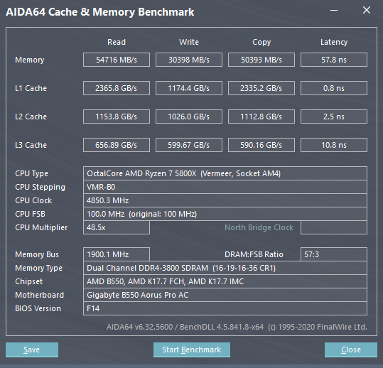

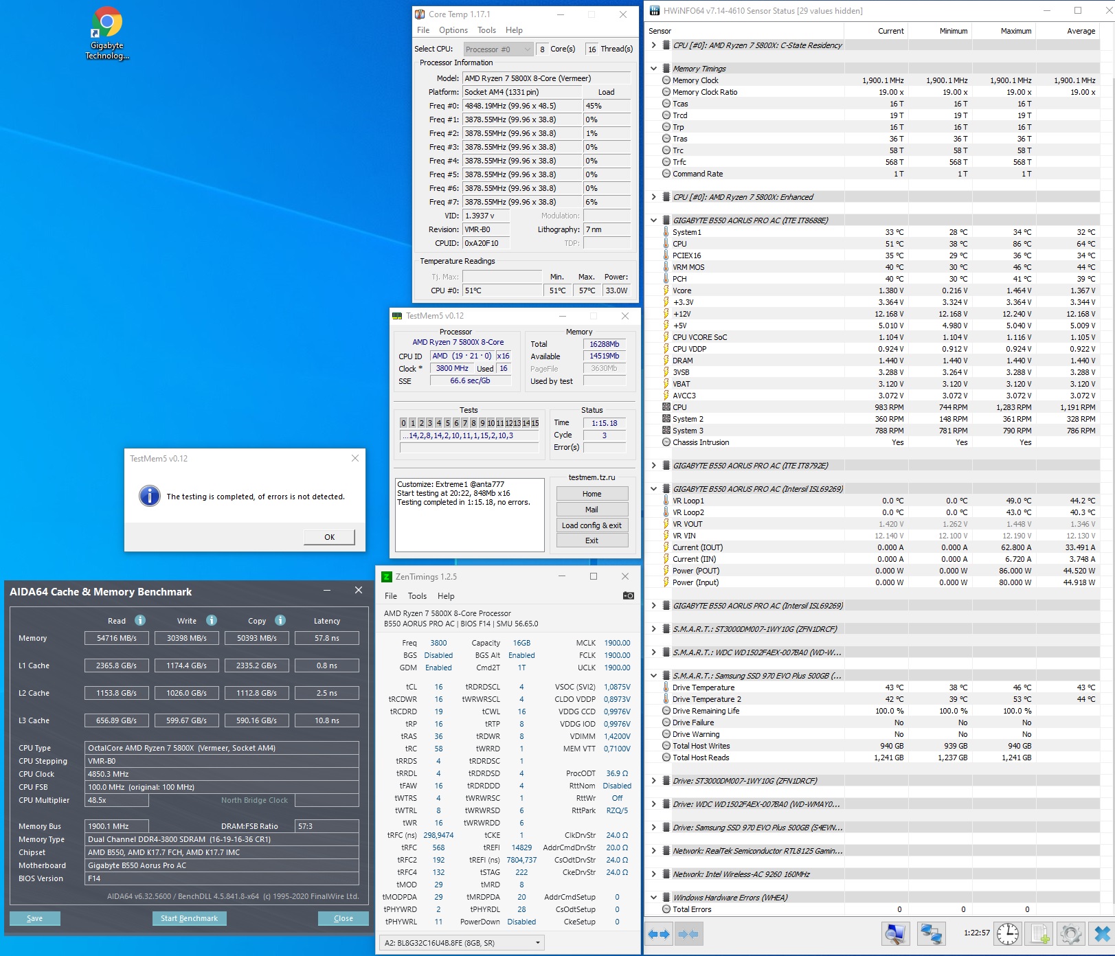

Прошел тест с 1,42В , а также сопротивления ProcODT 36 и 24/20/24/24. Завтра утром попробую загрузиться с данными параметрами. Если все будет нормально, то попробую снизить еще на 0,01В.
3800-1,42-1,10 (с таймингами)15.02.22.png [ 90.97 КБ | Просмотров: 771 ]
TM 5 тест пямяти 3800 (FCLK 1900) с таймингами (1.42v 1.10v) от 15.02.jpg [ 640.39 КБ | Просмотров: 771 ]
тайминги на 15.02.jpg [ 81.19 КБ | Просмотров: 771 ]
