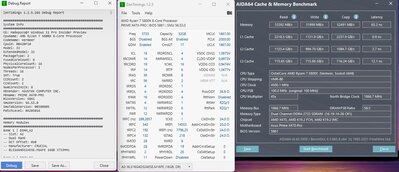

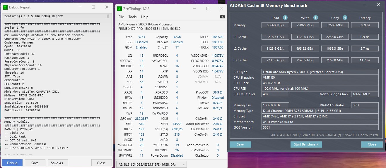

Всех приветствую. Возможно ли тут что-то поправить и привести в человеческий вид?
1.44v ballistix aes 2x8GB
скрин
firefox_aYlIdFxt32.png [ 253.14 КБ | Просмотров: 597 ]

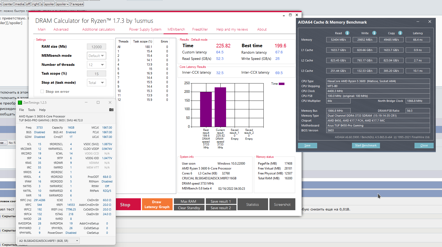

Перенесу обсуждение из процессоров сюда, а то что-то там модераторы злые.
Все поехало на 3733/2000, значит однозначно проц может вывезти как я понял .
1866
Снимок экрана 2022-02-15 095048.jpg [ 201.98 КБ | Просмотров: 584 ]
2000
Снимок экрана 2022-02-16 084446.jpg [ 205.02 КБ | Просмотров: 579 ]
Но на 3800 тупо не ребутится. Вопрос. могу ли я взять хорошие плашки 4000+ чтобы завести их на 3800 с малыми таймингами? Или попытаться как то тут запустить на том что есть?
Если у тебя на if1900 "дыра" то смена плашек тут не поможет, можешь попробовать поднять повыше на 3866/1933, по крайней мере у меня на новой агесе заработала без whea ошибок, и потом ты писал что 3733/2000 все поехало, я в этом туго соображаю но там на скрине не if2000 а 1866

ximix писал(а):
1866
2000
То, что на if=2000 есть бут, совершенно не значит, что нет WHEA. Запусти HWinfo, пролистай до самого низа до счётчика ошибок и запусти тест.
Как выше верно заметили, если на if=1900 дыра (а такое вполне себе бывает у людей), то другие планки не помогут. Ты можешь взять хорошие плашки и настроить их на 3733 cl14, например. (если настолько сильно хочется прям быструю память. но стоит подумать о целесообразности покупки нового комплекта ради нескольких % прироста). Либо попытать счастья на 3866, 3933, 4000, если там нет WHEA

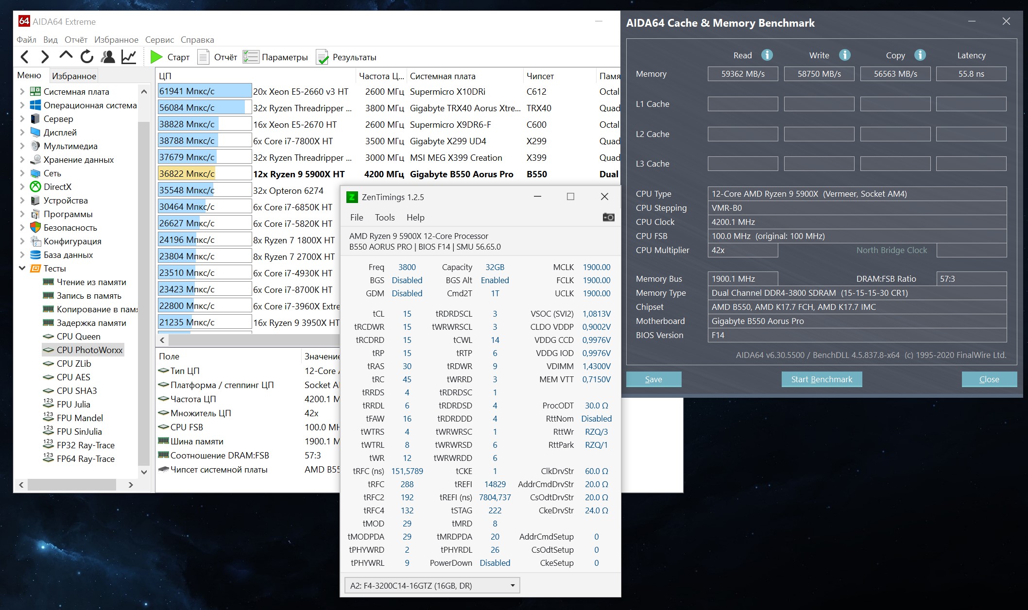

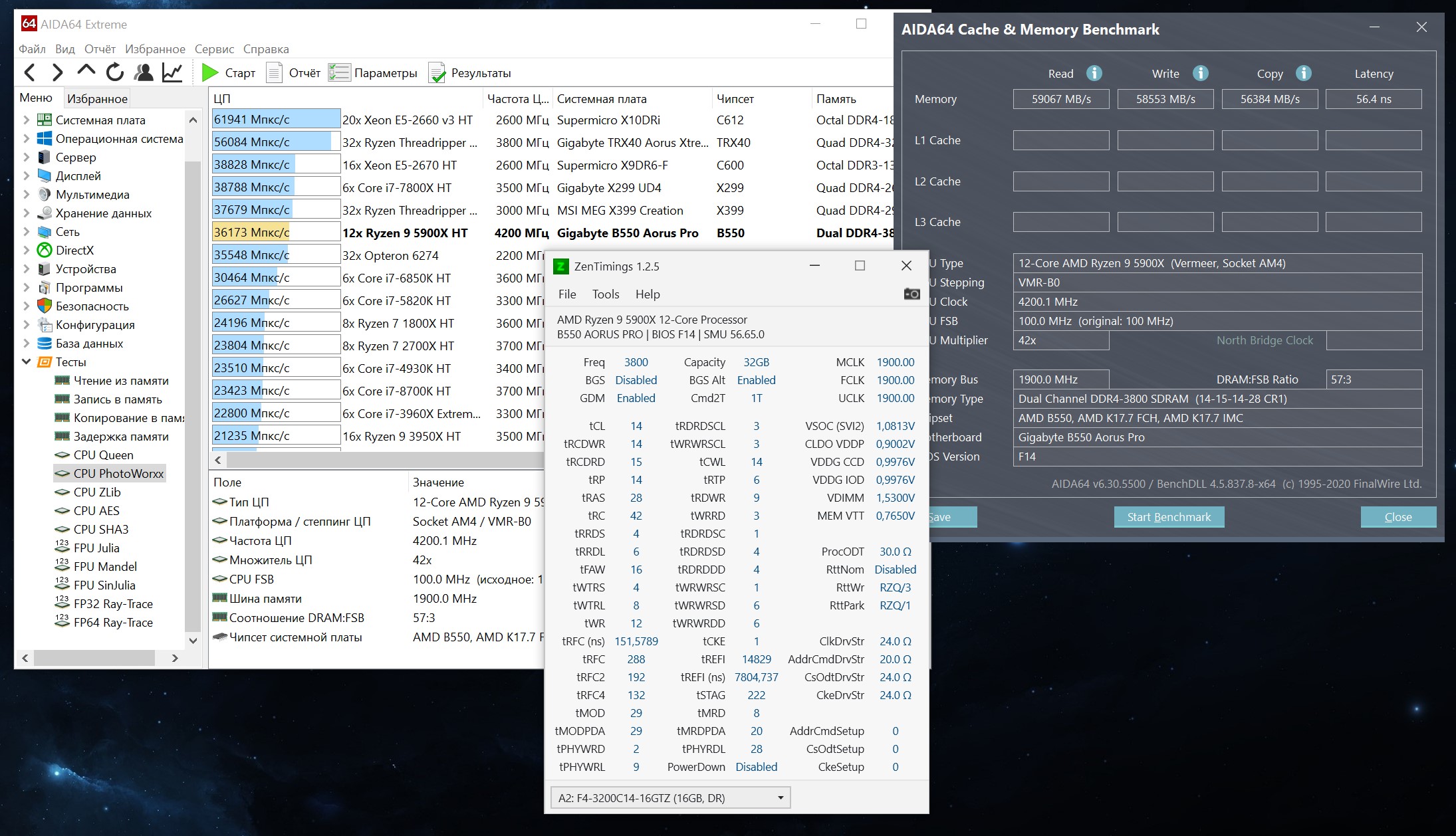

Поигрался на своём комплекте с таймингами ради спортивного интереса, получилось отключить geardown mode и выставить cl15. Еее, даунгрейд :D Но это забавно только на первый взгляд, потому что возникла очень интересная ситуация. 15 15 15 15 30 45 GDM=off оказался быстрее, чем 14 15 14 14 28 42 gdm=on
И есть вопрос: tPHYRDL для тренировки в пониженном значении принципиально хочет одинаковые первичные тайминги? Первый вариант, указанный выше, выдаёт 26, тогда как второй - 28
UPD. Сам спросил, сам отвечаю - нет. Тогда другой вопрос - какого вообще лешего хочет tPHYRDL и от чего зависит? У людей вот винегрет из таймингов и тренируется 26. Или всё дело только в отключенном gdm :?:
Бин чипов же, у меня 24 кстати.
CL15 на 3800, оптимальная настройка, я об этом ещё год назад писал, в моем открытом корпусе-стенде, так вообще безальтернативная настройка :-)
Оптимальная это да, не спорю, всё-таки и 1.42в это не 1.52. Пересел сейчас на неё на постоянку, даже охлад колхозить не надо. Красота.
Но. Почему такая настройка быстрее-то? Неужели отключённый gdm и опустившийся с 28 до 26 tPHYRDL даёт больше, чем cl14 (и другие сниженные первички) :?:
[URL=https://meettomy.site] Womans from your town[/URL]
Куратор темы
Регистрация: 02.05.2020
Фото: 22
Castlesairus может погрешность все таки? Да и по факту Corona1.3. Benchmark пройди на двух конфигах, думаю будет паритет +- погрешность.
У меня даже на 1.4 едет Cl15 с tRFC 304. Хотя для дуалов вообще отличный вольтаж, хороший бин у тебя.

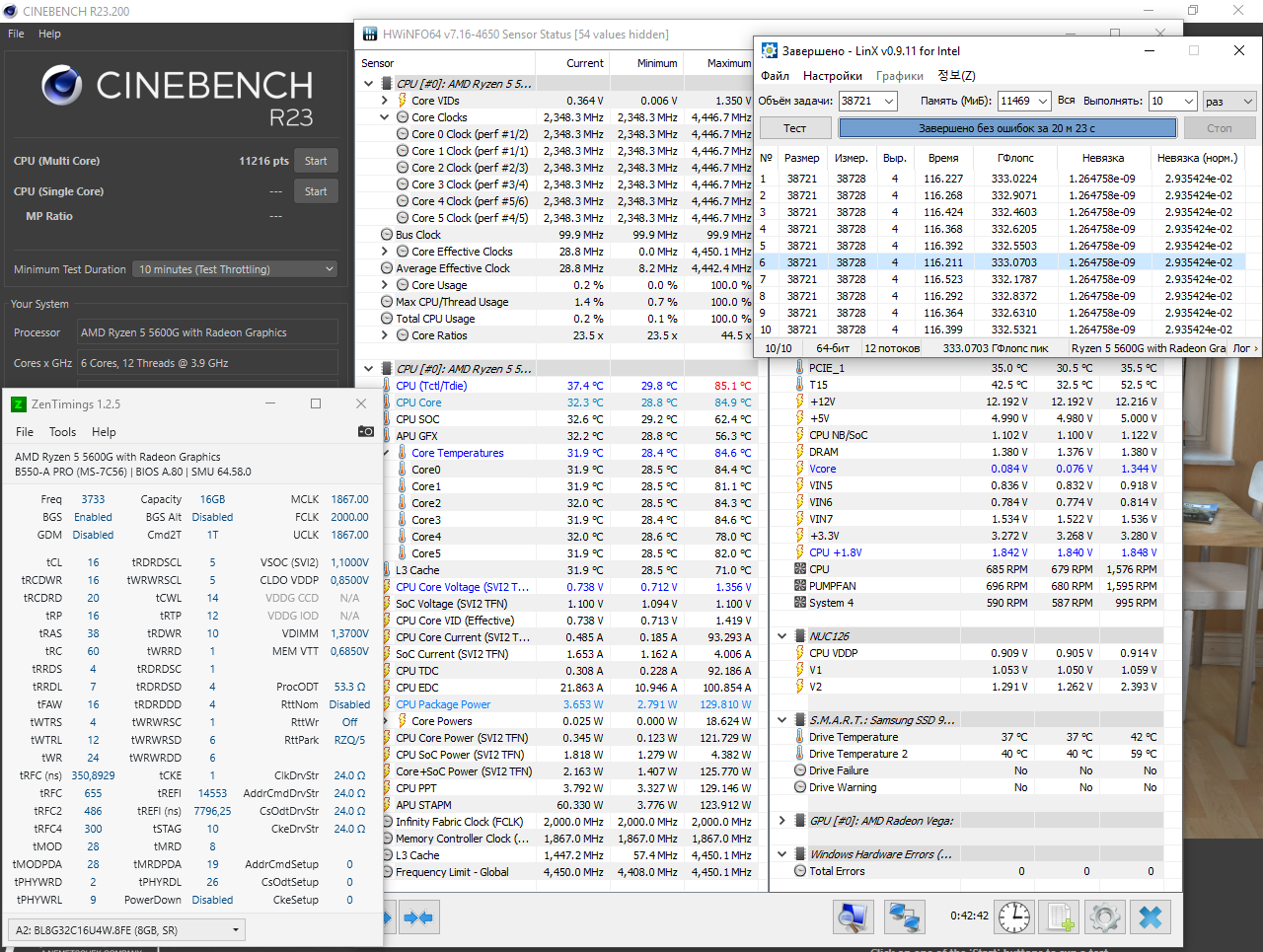

Товарищи, а подскажите по напряжению 1.8 В, раз уж промелькнуло ранее, что его нужно поднять для IF 1900 и выше. Та же рекомендация выставить 1.9В - эти вольты лучше мониторить в HwInfo или верить БИОС? А то 1.85 в БИОС уже дает 1.89 по датчику.
i7 9700/16Gb/Asrock Z370 i7 Fatal1ty | R7 5700G/32GB/MSI B550 Tomahawk | R9 9900X/48GB/MSI X670E Tomahawk
Куратор темы
Фото: 22
AlexRR77 если речь об 1.8PLL то оно тестируется Аидой, т.е. максимально снижается, пока не пойдет просадка в производительности или WHEA. Для IF2000 у меня было 1.85v, не думаю что его стоит задирать для FCLK1900 на камнях с двумя CCD, а вот если один чиплет, то да, повышение может понадобиться, судя по отзывам камрадов.

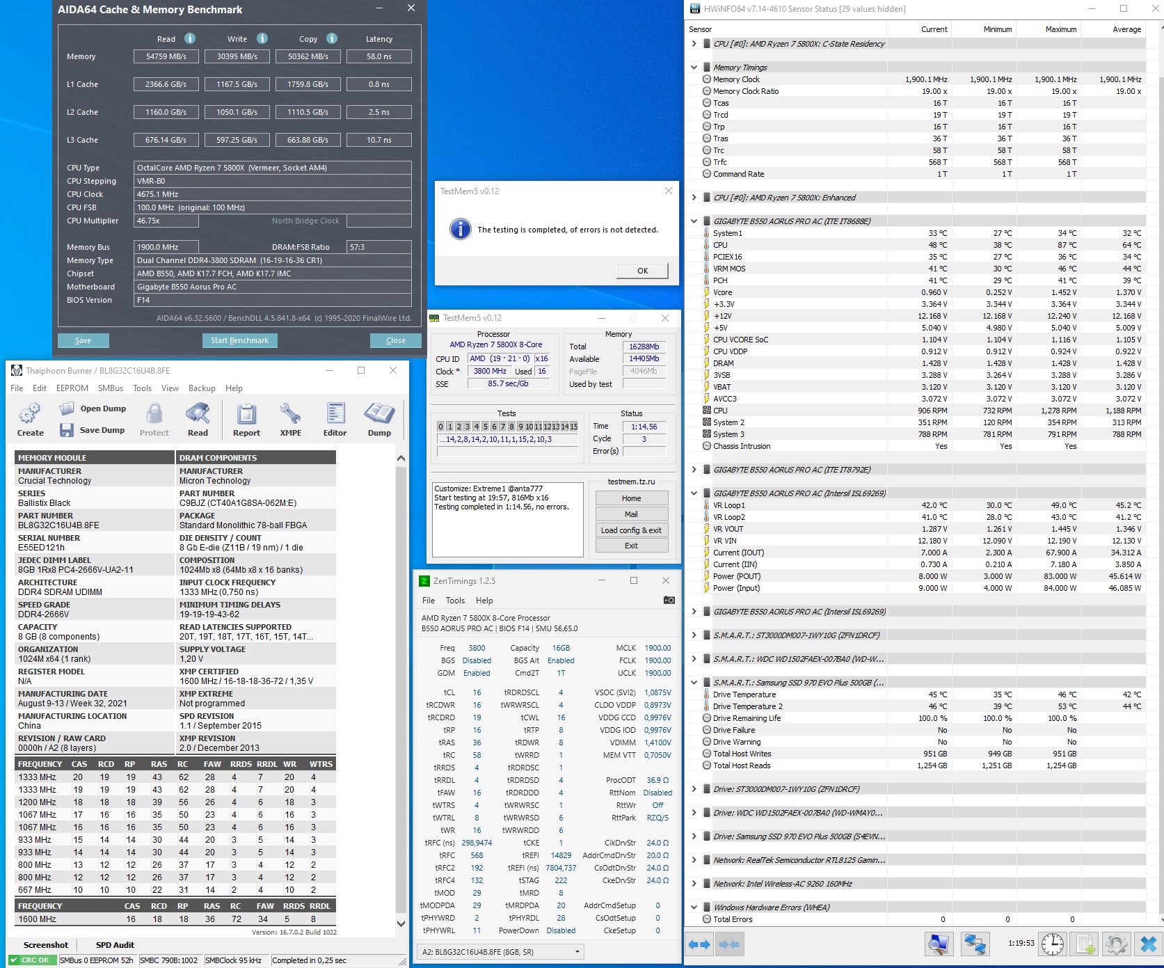

Регистрация: 23.11.2015
У меня пока только ошибки TestMem5 (или вылеты в БСОД по Memory Management), WHEA я ловил при настройке напряжения проца, потом ни разу. Просто уже спортивный интерес получить стабильные тайминги лучше 16-20-16-16-38 / 3733. Раньше с этими таймингами (3800 safe по калькулятору) и на 3800 вроде работало, а после игр с частотой 4000 при напряжении 1.41-1.42В и на 3800 перестали. Сохраненный профиль теперь может выдать ошибку под конец testmem. Решил чуть поднять 1.8PLL, вылетать в БСОД перестало, а вот ошибка под конец трех прогонов экстрим конфига все равно есть. Не могу отделаться от ощущения, что работать память стала хуже после штурма 4000. Правда, у меня 5600G, там вроде один CCD (ZenTimings не видит CCD, пишет 0). Для меня было неожиданностью, что скорость записи в тесте Аиды не просаживается, как у 5600X.
При этом на 3733 с этими таймингами (RFC пока в Авто) спокойно работает IF 1900, IF 2000. Может, конечно, тайминги слишком большие, но просто установка 3800 с поднятием напряжений памяти, SoC, 1.8PLL все равно где-то ошибку даст.
IF 2000
IF_2000.png [ 285.89 КБ | Просмотров: 422 ]
Не похоже на погрешность, в том и дело. Результат повторяется с завидным постоянством. Разница небольшая, но явно есть. Причём преимущество не у cl14, что меня сбило с толку, когда увидел. Шаблон треснул, так сказать
cl14 gdm=on
cl14.jpg [ 556.29 КБ | Просмотров: 420 ]
cl15 gdm=off
cl15.jpg [ 532.54 КБ | Просмотров: 420 ]

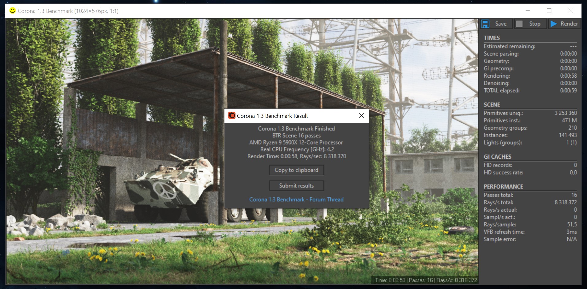

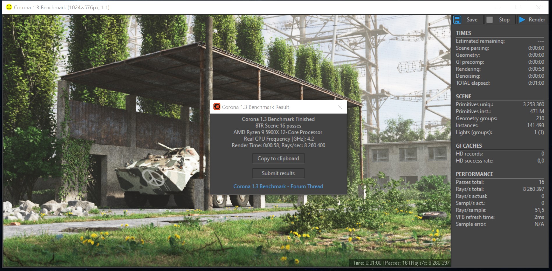

Корону щас попробую
UPD. Прогнал корону. почти 60к лучей разница в пользу cl15. Разница, конечно, смех, но...
Корона cl14
Corona cl14.jpg [ 451.08 КБ | Просмотров: 414 ]
Корона cl15
Corona cl15.jpg [ 455.74 КБ | Просмотров: 414 ]

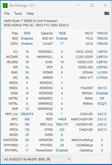

Регистрация: 29.04.2016

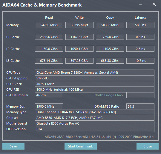

Все, я остановился на напряжении 1,41В.
1,400В выдало ошибку.
Вот результаты:
TM 5 тест пямяти 3800 (FCLK 1900) с таймингами (1.41v 1.10v) от 16.02.jpg [ 756.34 КБ | Просмотров: 712 ]
тайминги на 16.02.jpg [ 83.96 КБ | Просмотров: 712 ]
Да и результат не плохой:
3800-1,41-1,10 (с таймингами)16.02.22.png [ 90.98 КБ | Просмотров: 712 ]

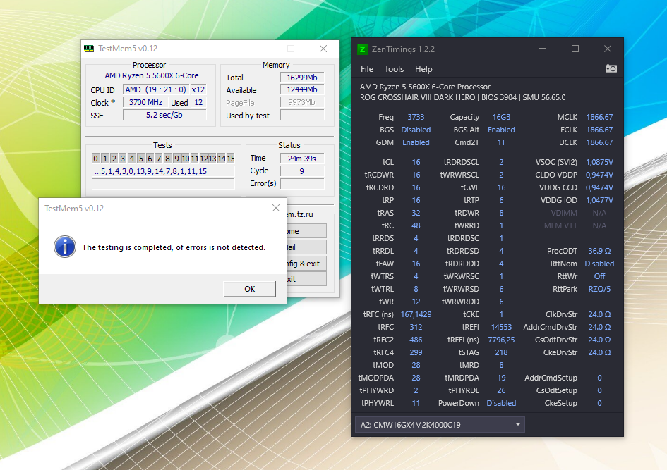

Всем привет.
Подскажите, что можно еще улучшить. Чипы Micron rev. B, напряжение 1.37, IF 1900 не едет никак (5600х с активным CCD2). Конфиг 1usmus 9 циклов без ошибок, конфиг anta777 3 цикла без ошибок.
Комментарий к файлу: ZenTimings
9 циклов тм.PNG [ 580.21 КБ | Просмотров: 674 ]
