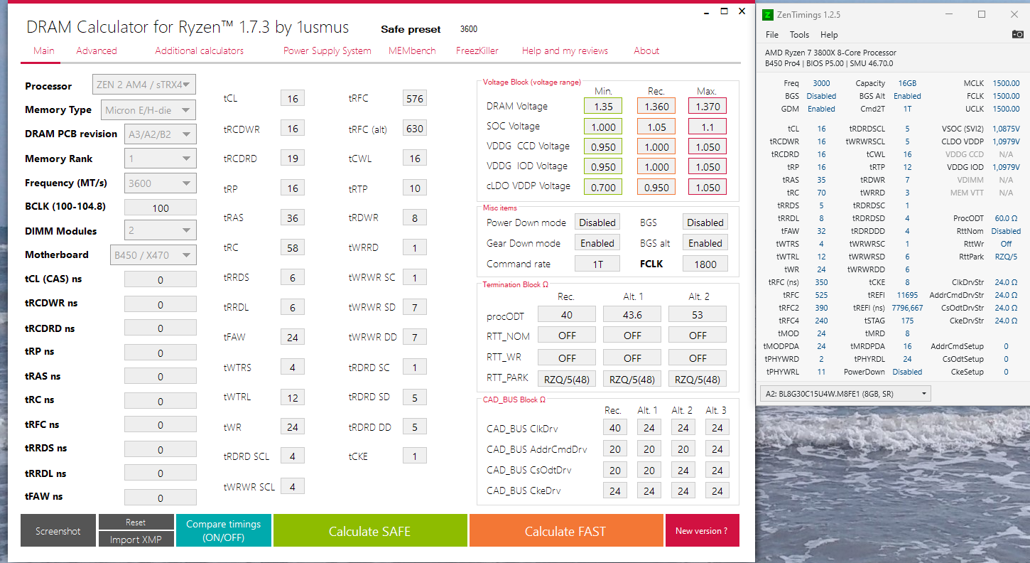

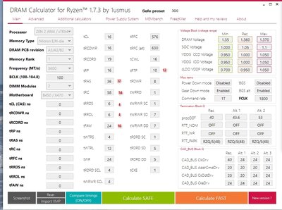

День добрый форумчане ! Подскажите где и что поправить можно, хочу 3600мгц (сейчас на 3000мгц в хмр профиле) Может так ,сделал правки по шапке (Тайминги: The KMS )
Последний раз редактировалось gutpartizan 17.02.2022 11:00, всего редактировалось 2 раз(а).
Дак почему бы не начать пробовать? Вполне нормальный сейвовый набор для 3600. Только я бы сменил tRTP на 8, а tWR = 16. Должно ехать без каких-либо проблем

Регистрация: 09.03.2020

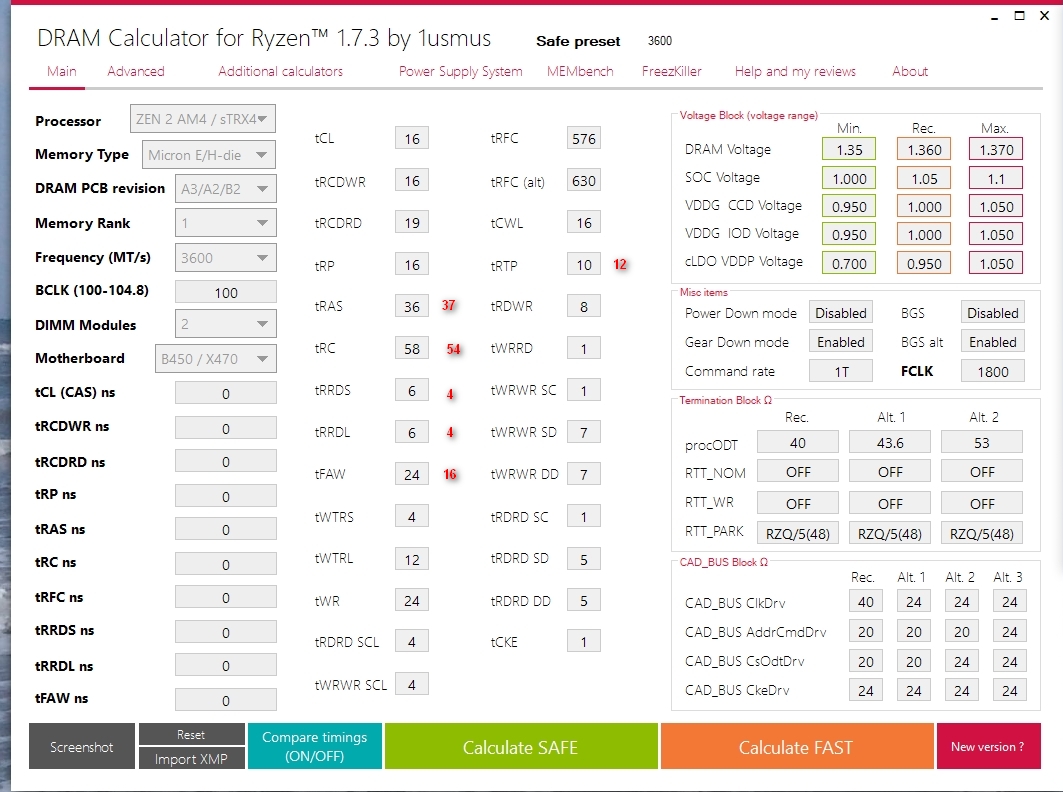

Дак почему бы не начать пробовать? Вполне нормальный сейвовый набор для 3600. Только я бы сменил tRTP на 8, а tWR = 16. Должно ехать без каких-либо проблем. Спасибо , буду пробовать !

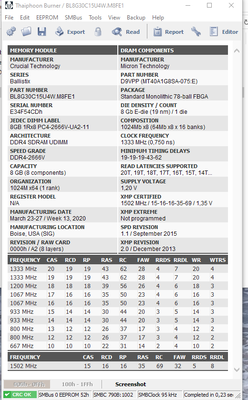

Чипы Micron rev. B
Можно скрин с тайфуна? Удивительно, как для rev.b
Не поехало, сменил tRTP на 8, а tWR = 16 (черный экран ,со второй попытки ПК сам сбросил на дефолт) Попробовал так выставил 3200мгц и вольтаж 1,35в вот что сама система выдала )) скрин прилагаю
Последний раз редактировалось gutpartizan 17.02.2022 15:50, всего редактировалось 1 раз.

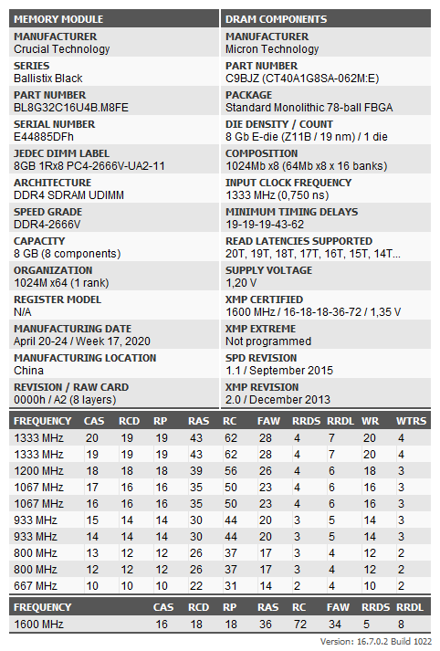

другое дело что память у вас xgd3gd9dqj6iii8690, хз... что за названия, блин, непонятная какая-то

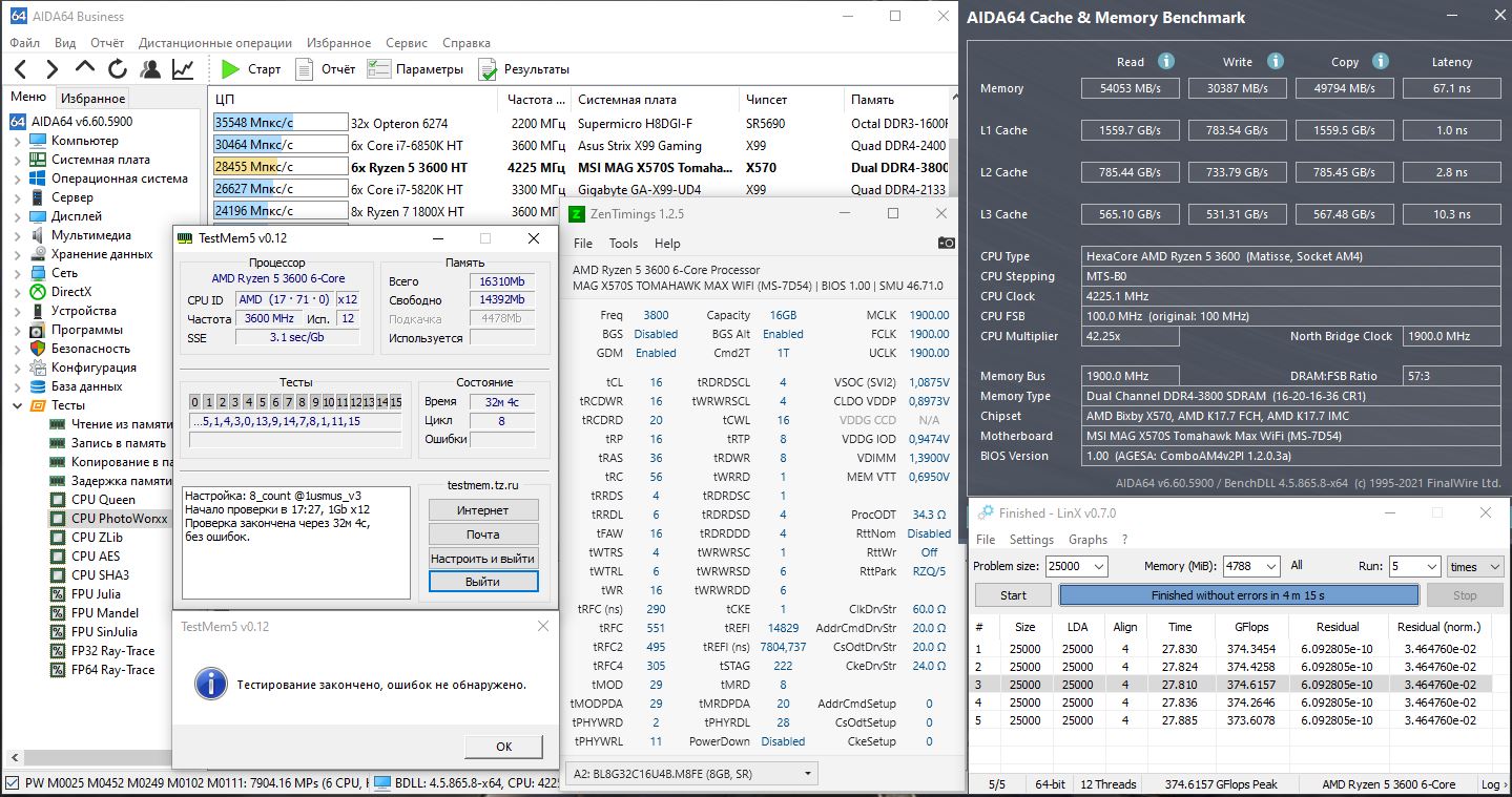

Да вроде обычные баллистики U4 - две планки BL8G32C16U4 3200CL16, Micron E-die должен быть.
Веселый у меня БИОС, оказывается. Решил заново совсем начать, почти все в Авто. И вдруг он ставит SoC 1.0В вместо 1.1, а на память 1.35 при отключенном XMP профиле (забыл поставить напряжение руками после частоты 3733). А в другие попытки с теми же настройками (просто последовательность включения/выключения опций другая) ставит на память 1.2 и не грузится. При этом после сброса настроек и всех напряжений в Авто умудрился пройти все тесты на 16-19-16-16-36/3733 даже с SoC 1.0 В и 1.35 В на памяти...

Тогда он не бустится вообще. Чтобы не сбрасывал частоты в LinX вообще пришлось поставить EDC 800A, тогда бодро проходит на 44.3-44.5 множителе, если снизить курву и LLC. У меня не фикс. Ограничил температурой буст и убрал напряжение проца в Авто обратно пока. Но чем выше IF, тем больше жрет. Между 1600 и 2000 более 10Вт разница.
PS: а может я ужать тайминги не могу, поскольку GDM выключен? У меня или GDM, или CR выбрать можно, нельзя отдельно выбрать GDM и какой CR будет. И я выбрал CR=1T, GDM отключился.

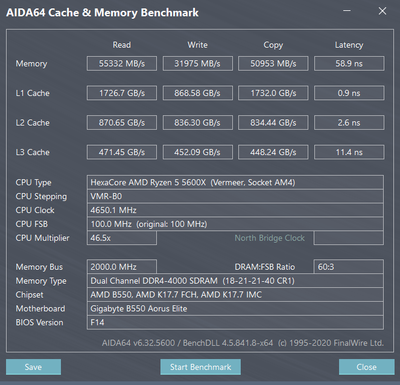

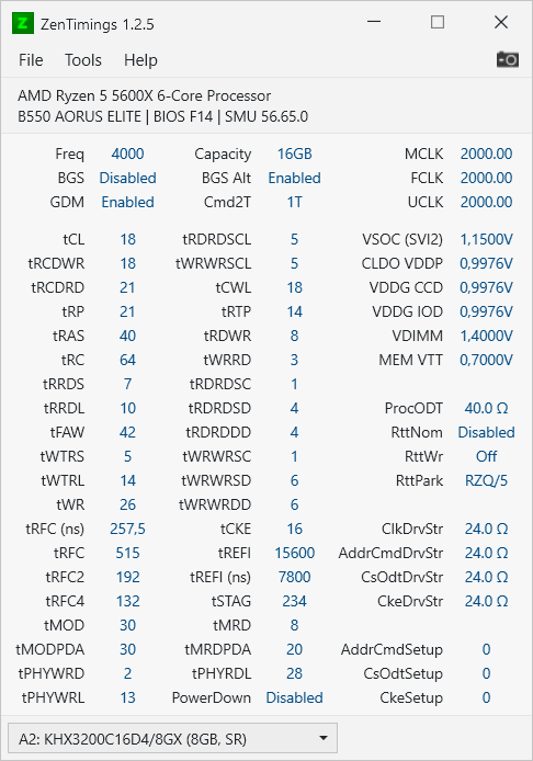

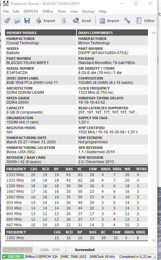

Вопрос к знающим, посмотрите пожалуйста, это всё, или что-то можно ещё настроить (покрутить)?
16-20-16-16-36-CR1-3800
16-20-16-16-36-cr1-3800.JPG [ 253.16 КБ | Просмотров: 511 ]
Thaiphoon Burner
Snap17022022184038.png [ 35.84 КБ | Просмотров: 511 ]

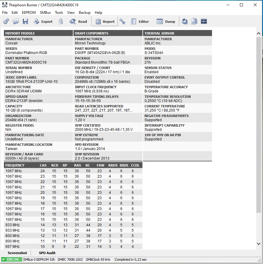

Комментарий к файлу: TB
2.PNG [ 91.67 КБ | Просмотров: 487 ]
5600x|ASUS DARK HERO|Corsair Dominator Platinum RGB 4000cl19 2*16 GB (Micron Rev. B)|EVGA 780Ti Kingpin|Super Flower Leadex Ti 850w|ARCTIC LF II-360

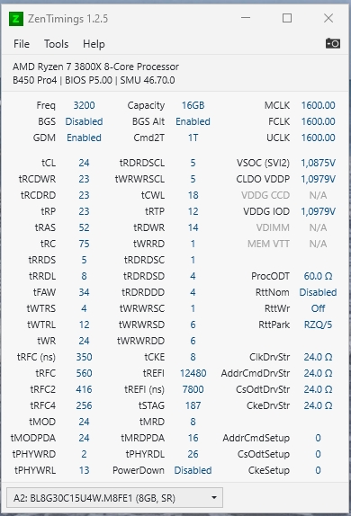

Я конечно в разгоне нубас нубасом, но похоже проц удачный попался как для одного из первых партий, да и память для таких дешевых модулей завелась на 4000 1 к 1
cachemem4000.png [ 100.8 КБ | Просмотров: 486 ]
ZenTimings_Screenshot2.png [ 41.32 КБ | Просмотров: 486 ]
Что именно не поехало? Как вносили тайминги? Не всем скопом, надеюсь? И какое напряжение стояло в этот момент

И вам не болеть. Попробовать снизить пару до tRTP=6 tWR=12.
tRRD_L попробовать 4.
Ещё можно попробовать выключить GDM. Если выключится - пощупать cl15 (напряжение придётся повысить на пару шагов).
Только не всё скопом, а по одному
tRCDRD = 19 не едет?
В теории, tRC тоже должен смочь ниже. Но это позднее.
WHEA нет на такой частоте во время тестов? Бут в систему это только половина успеха
