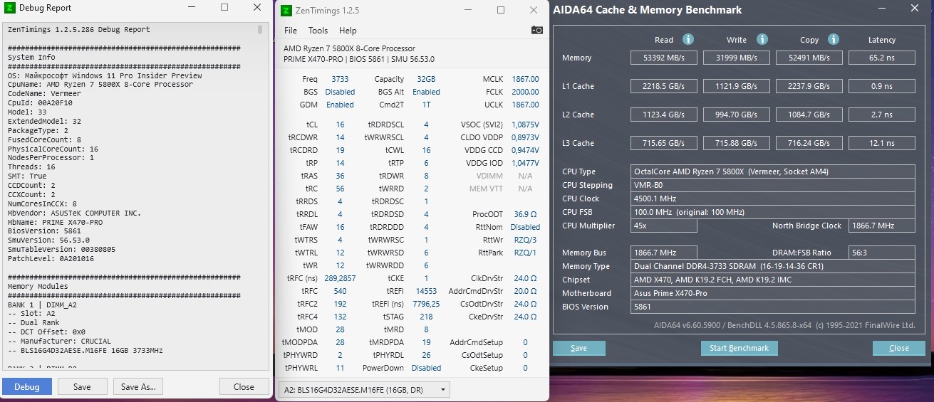

Регистрация: 17.03.2012
vol2008 писал(а):
31975 write speed - уже проблема есть.
Ну у меня вот так
!q.jpg [ 205.02 КБ | Просмотров: 526 ]
но на 3800 память тупо не стартует даже. (

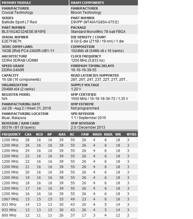

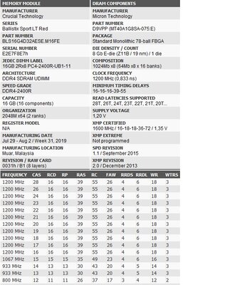

vol2008
вроде обыкновенные баллистики спорт лт на микрон е-дие, у многих на 3800 едут, судя по этой теме.
Снимок экрана 2022-02-19 152246.jpg [ 133.03 КБ | Просмотров: 491 ]
#1 9800x3d + Strix x670e-f + Giga 5070Ti oc + 64 a-Die 6200-26
#2 9800x3d + Aorus x870e pro + Giga 3080Ti + 48 m-Die 8200-34
