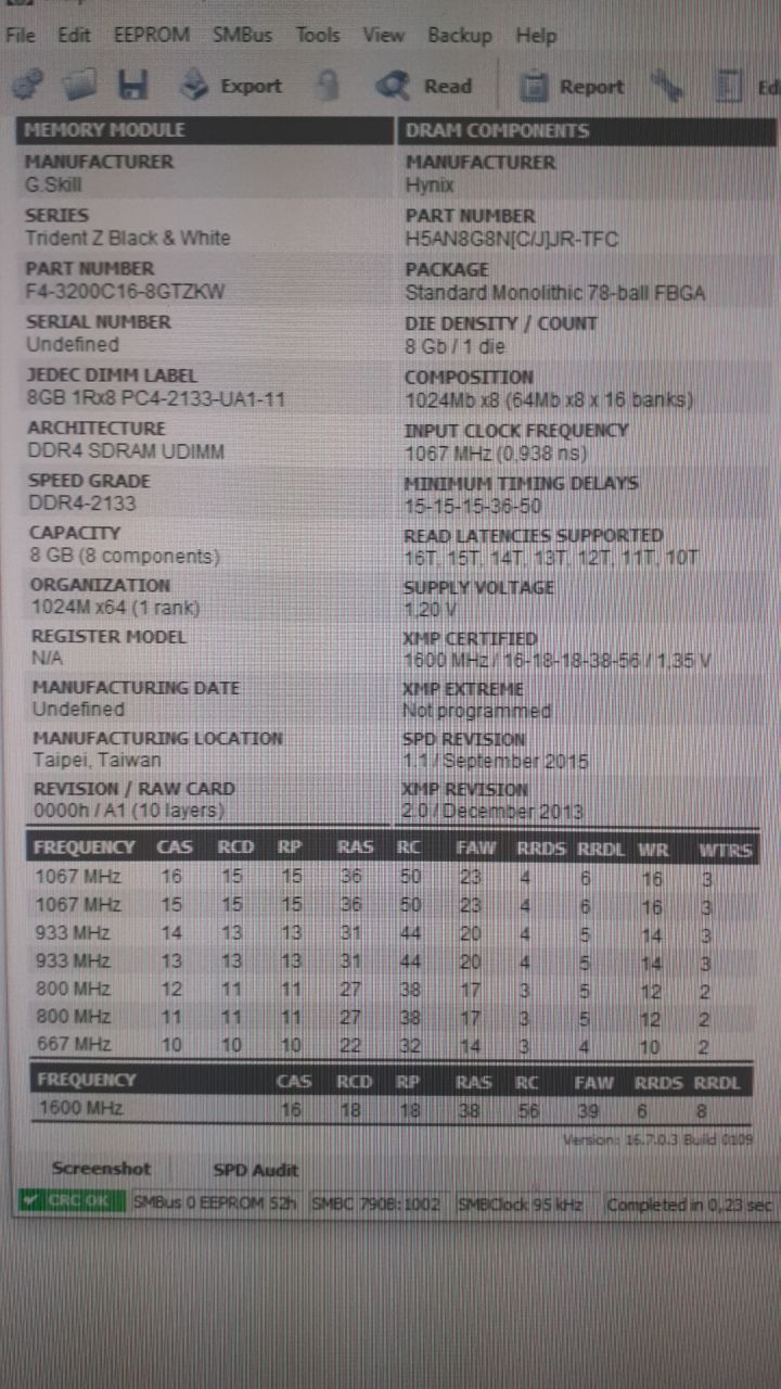

Там такое стояло. Знаете, если честно, меньше всего хотелось узнать, какие сорта всего этого еще бывают, просто пацаны ошиблись маленько, типа - ну чо там 15 или 16, разница небольшая ведь ))
IMG_20220219_133330_714.jpg [ 162.4 КБ | Просмотров: 434 ]

ximix а точно именно память не едет? В рассинхронном режиме запускал?

vol2008 писал(а):
Там такое стояло
Ну вот баллики лучше точно и скорее даже дешевле.
Я не думаю что эти г.скилл получилось очень дёшево купить.
Странный выбор одним словом.

Запускал с ~ 18-22-40-60-600 1.45V , на 4000 даже и пробовать не стал
Я ж говорю, не выбор - ошибка. Просил с15 gvk/gvr как мои запасные - дешево и сердито

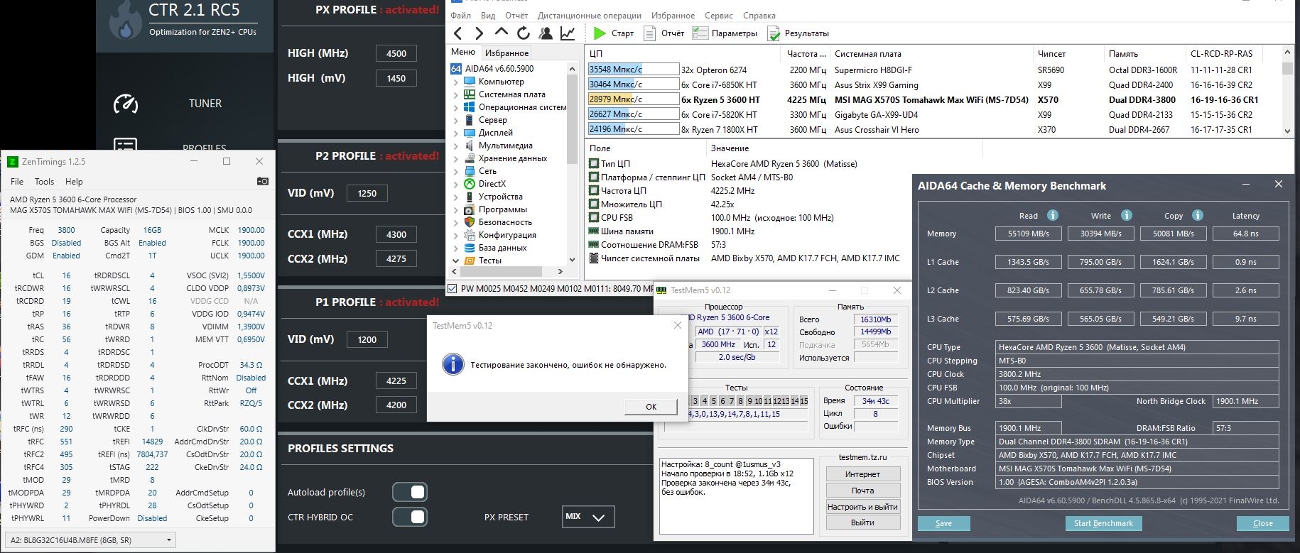

Да, выше же в скрине моем 3733/2000 едет, whea нету. и write как надо - 31999.
