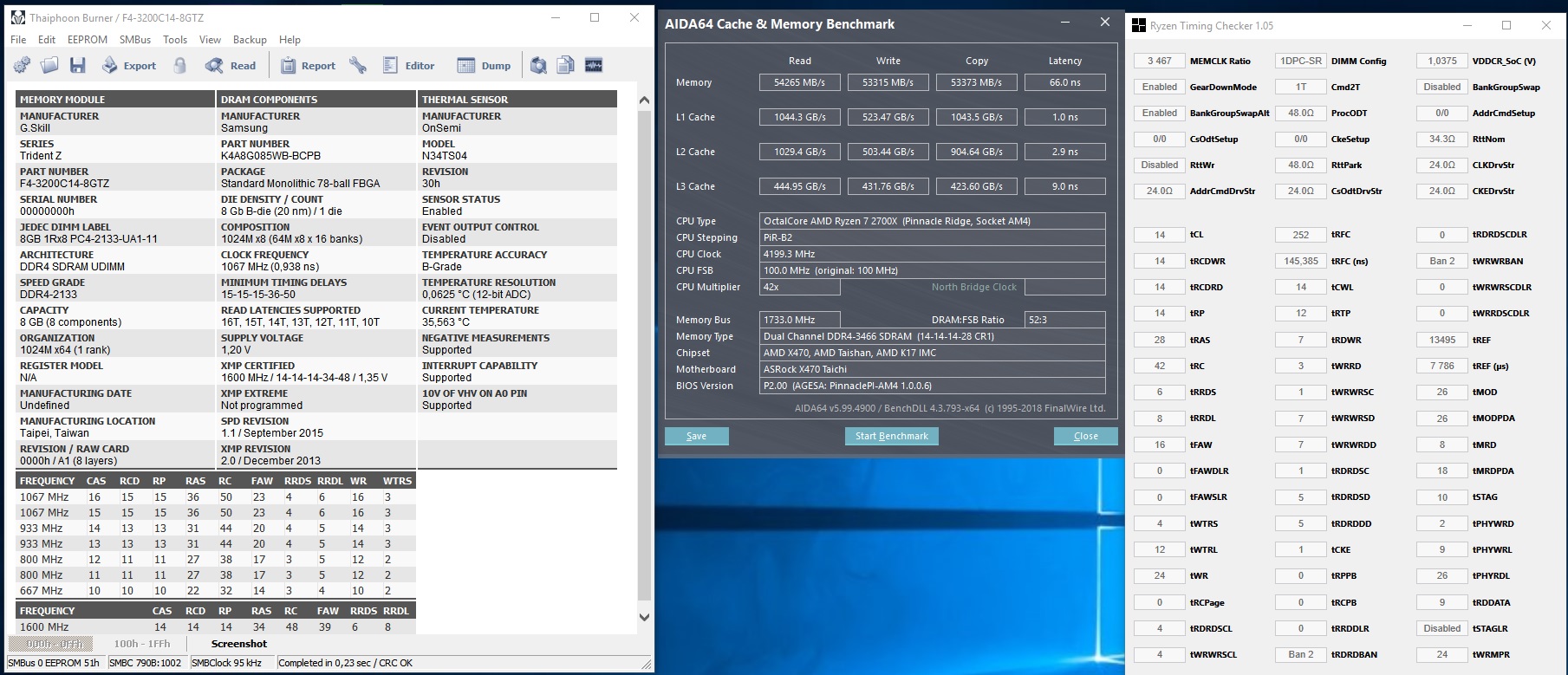

1. 5950x c8hw bdie 6800xt, 6900xt

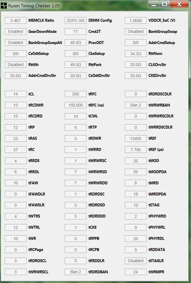

Мемbеr
Регистрация: 13.09.2012
Фото: 19
Пока так. Если у кого проблемы с разгоном 4-х модулей, то попробуйте поменять их местами.
Trident Z 3200CL14.jpg [ 421.58 КБ | Просмотров: 1059 ]

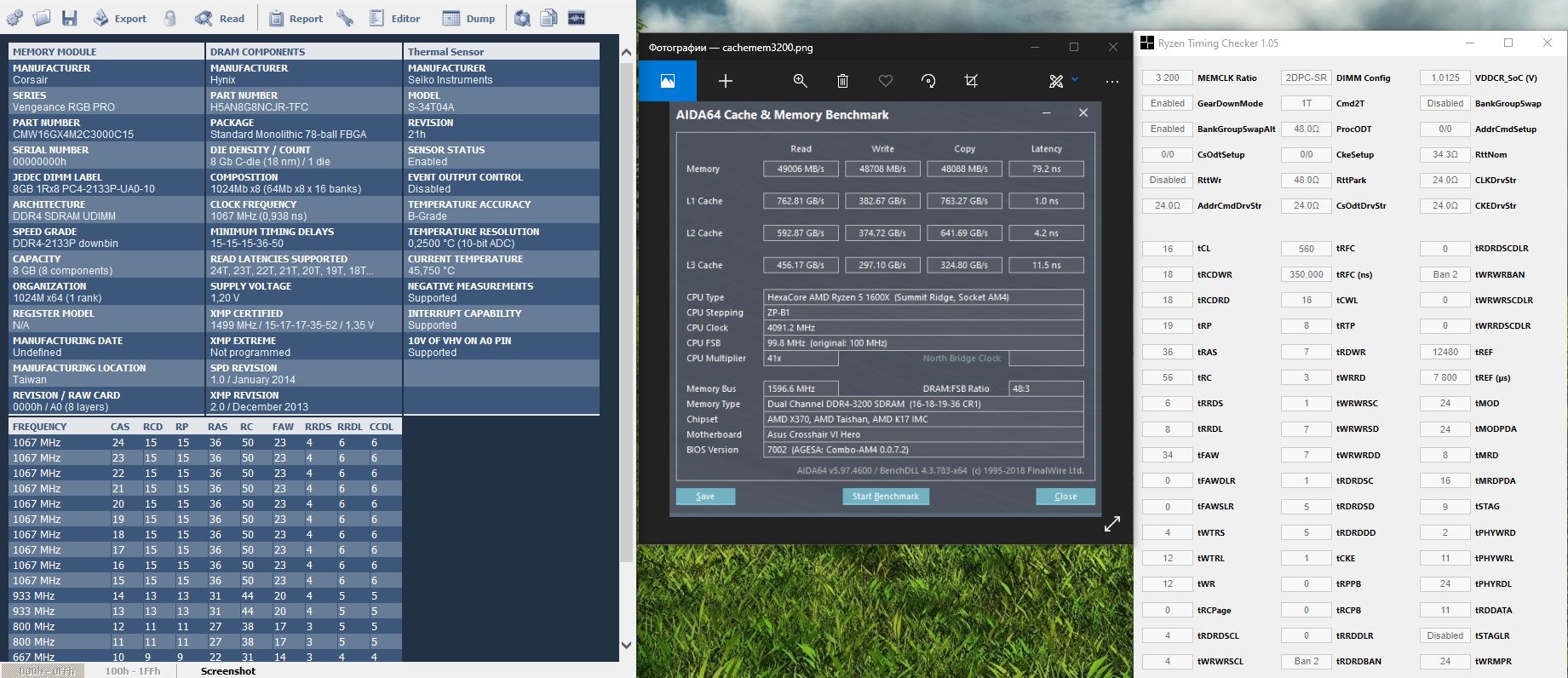

Corsair CMW16GX4M2C3000C15W 4x8gb
Снимок.JPG [ 283.91 КБ | Просмотров: 988 ]
Ryzen 5600x\Thermalright Macho 120 +Noctua NF-A12x25\Corsair CMW16GX4M2C3000C15W\Asus C6H\MANLI 2080 Ti+id-cooling ICEFLOW 240 VGA\AOC C24G1 144Hz

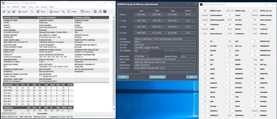

Регистрация: 24.06.2019
vorvort писал(а):
Пока так
крути еще :writer: и почему у тебя с 4 модулями 1dpc?
08765432.jpg [ 157.54 КБ | Просмотров: 976 ]

Регистрация: 17.02.2017
Откуда: Омск
Фото: 9
Remarc писал(а):
power down
Уже стоит
Регистрация: 23.06.2019
20xakep08 Тайминги почти как у меня, но задержка лютая... Неужели 4 плашки так влияют? :shock:
R9 7900X + Thermalright FS140 / ASUS Rog Strix X670E-A / G.Skill Trident Z5 6200 CL30 / RX 7900 XTX Sapphire Nitro+ / Thermaltake Toughpower 1050W / Fractal Meshify 2
Мемbеr
Фото: 19
Что такое 1dpc?
Откуда: Омск
Фото: 9
Phenomenum писал(а):
задержка лютая
когда были бидай с частотой 3466 XMP профиль, то там задержка была где то такая же
20xakep08 писал(а):
задержка лютая.
для таких таимингов на 3200 мгц с первым райзеном эт обычный резкльтат .
vorvort писал(а):
1dpc
dimm peer channel
Crosshair VI Hero_R7_1700,3900mhz_4x8gb b-die_3500mhz_palit_GTX 1070
