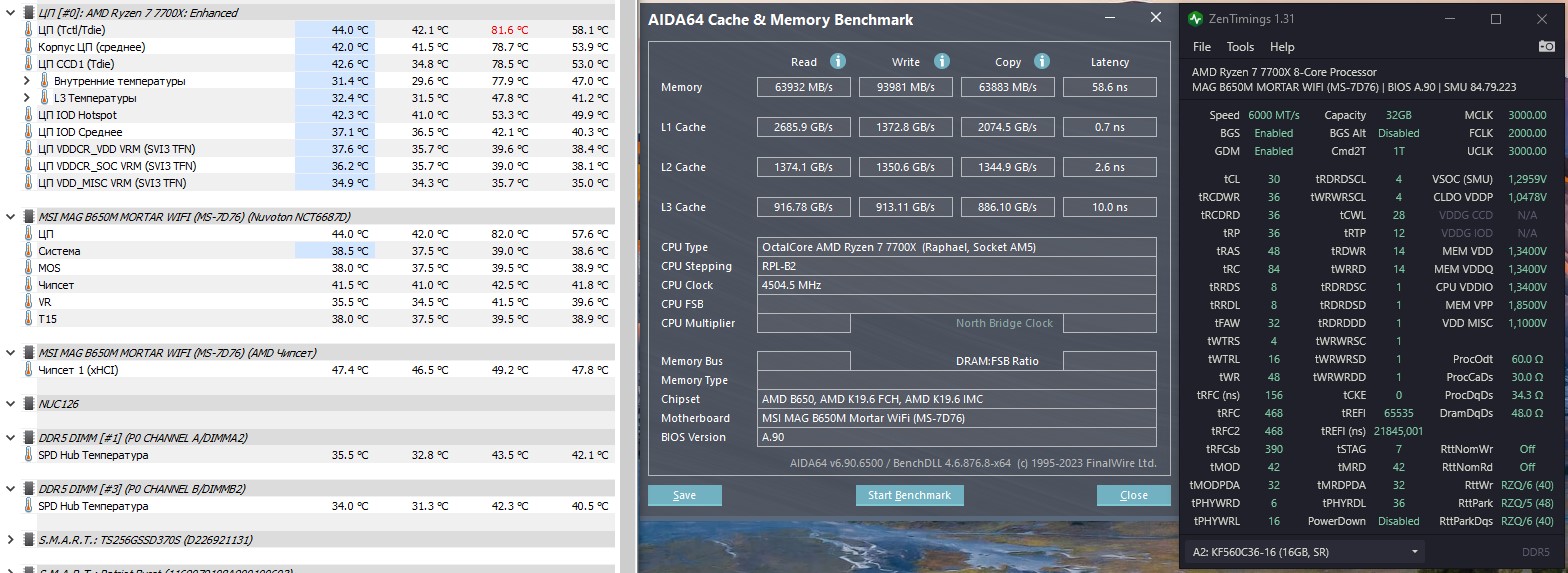

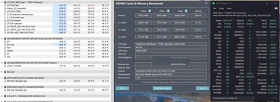

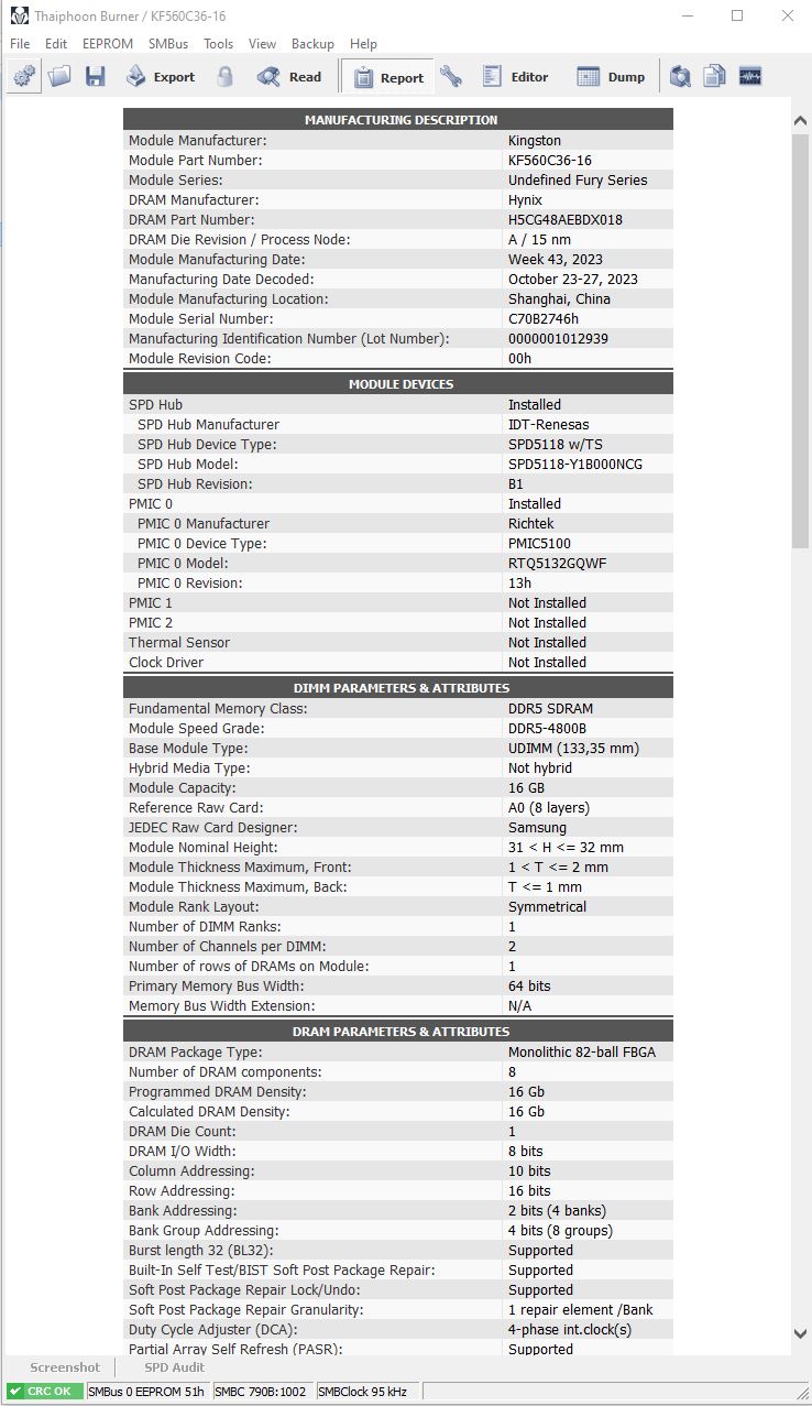

Xatuman писал(а):
Bennuel А-die попались))) Память такая KF560C36BBEK2
Мне просто очень понравились задержки на 6500cl28 - там из 53 нс можно выходить (это при учете, что на платах msi, в сравнении с теми же гигабайт или асус, задержки на 1-2 нс выше)
P.S.
Думаю, всё же оставлю так, как есть сейчас
А какие температуры у тебя в нагрузке на памяти и чем охлаждаешь?
И к слову у меня это уже второй такой комплект, в первом вышла из строя одна планка после года использования, поменял по гарантии (отписывался несколько страниц назад).
В первом комплекте были M-die, во втором судя по Thaiphoon А-die
Сейчас вот так
screen1.jpg [ 258.8 КБ | Просмотров: 3808 ]
screen2.JPG [ 163 КБ | Просмотров: 3808 ]
