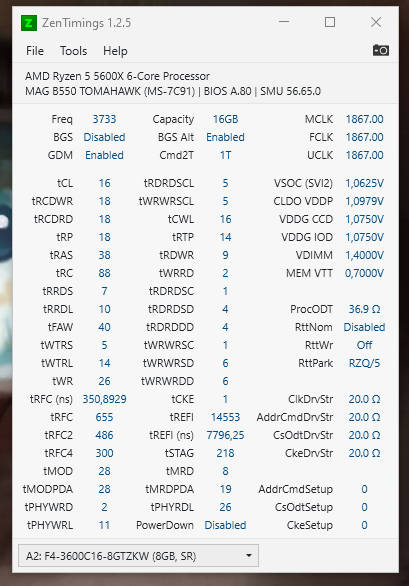

Регистрация: 27.09.2021

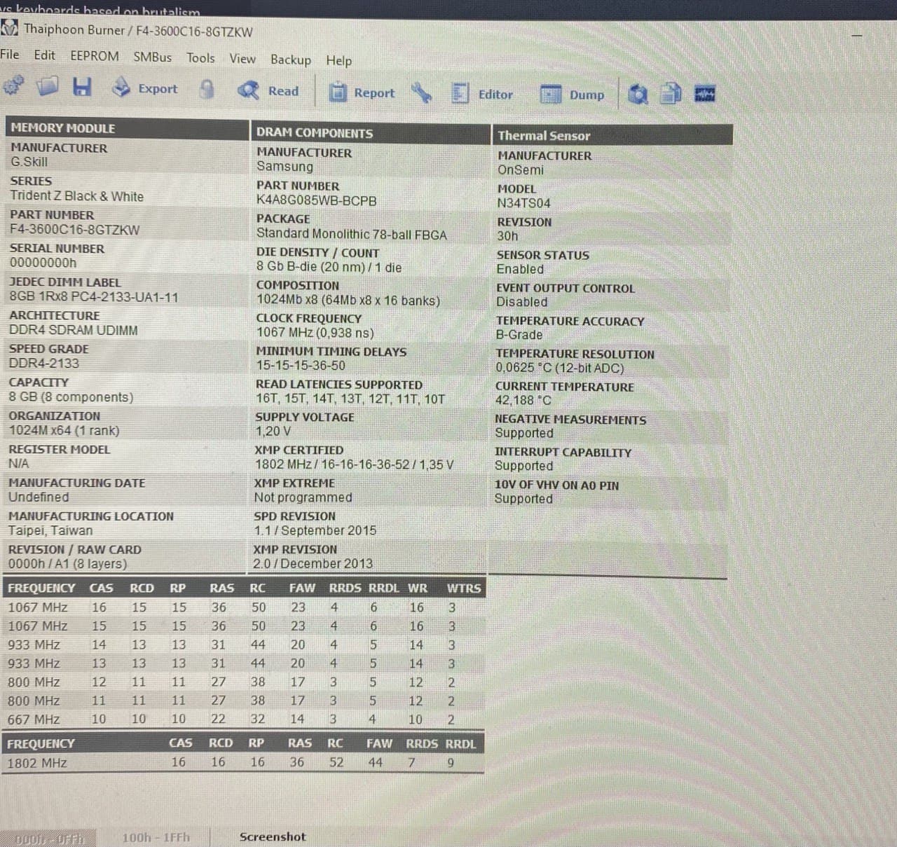

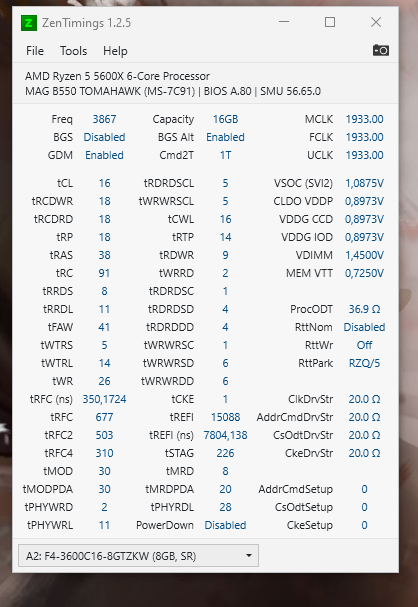

доброго времени суток. имеются такие плашки, всяко разно пытался согласно шапке топика завести их на 3800, но ни в какую... драм калькулятор как я понял тоже бесполезен, ибо все под копирку скопировать с него не дает шанса даже на запуск...
проц 5600х, мать b550 tomahawk, плашки в спойлере
photo_2022-02-21_00-12-35.jpg [ 236.08 КБ | Просмотров: 670 ]
последний успешный пресет, который выставлял
123.png [ 76.27 КБ | Просмотров: 663 ]
1,45v попробуй,тайминги так себе походу все в авто,проц 1900 IF берет?
AM5 R7 7700=6050Mhz air WR
пробовал 3800/1900иф на 1.45, черный экран
3733 с авто, все верно, если уже 3800 не берет, то может 3733 ужать по вторичным?

Регистрация: 30.04.2013
теперь память 3200 IF 1900,хотя это сначала надо было сделать,так же еще напряжения поправь на скрине высокие vddg, cldo,vsoc
вообще никак( теперь только остается 3733 ужимать?
получается 1900 IF не тянет,1933 попробуй бывает что на 1900 дыра в частоте у 5ххх (так же можно 1,8 pll поднять до 1,95v) если и это не заработает тогда да сжимай тайминги на 3733
vddg, cldo, vsoc пока не трогать?
в статистике по разгону и на 1стр темы посмотри на примерах какие значения должны быть
Последний раз редактировалось Remarc 20.02.2022 20:14, всего редактировалось 1 раз.
Remarc писал(а):
они тоже в авто?в статистике по разгону и на 1стр темы посмотри на примерах какие значения должны быть
вообще до этого ставил
vsoc = 1.05
vddg = 0.95
cldo = 0.95
Последний раз редактировалось zerostress 20.02.2022 20:34, всего редактировалось 2 раз(а).

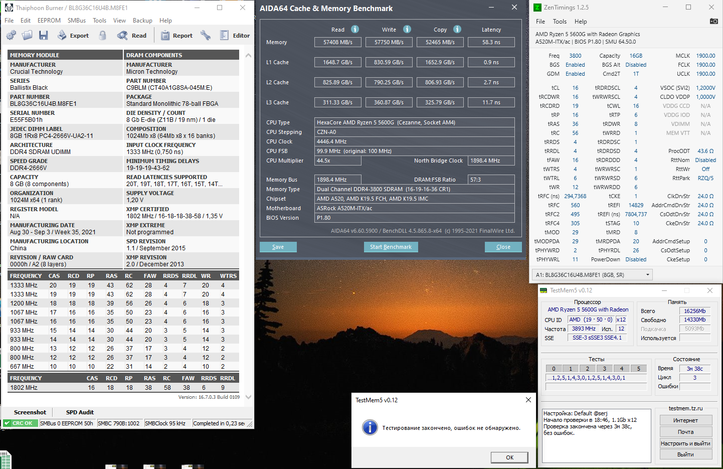

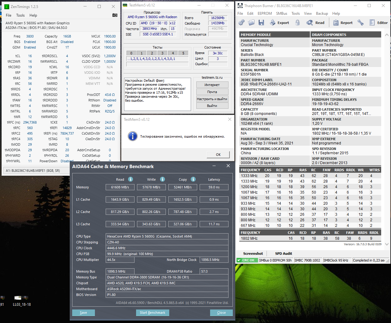

Кстати, вот второму товарищу настраиваем оч интересный комплект...
tight_1_41(2) (1).png [ 561.31 КБ | Просмотров: 606 ]
Может кто из более грамотных чем мы товарищей подскажет... Что дальше можно попробовать... на 15 сходить или жать вторички, третички?
Пробовал вот так ужать третички
tight_1_41.png [ 548.46 КБ | Просмотров: 606 ]
Но мемтест засыпал ошибками. Может поиграть сопротивлениями?
Напруги кроме памяти - все в авто. Ибо пытались выставить как тут рекомендуются, и стабильный конфиг до этого начинает сыпать ошибками. память 1.41
в общем, получилось даже так)
но не много ли 1.45 вольта на повседнев?
123.png [ 86.7 КБ | Просмотров: 605 ]

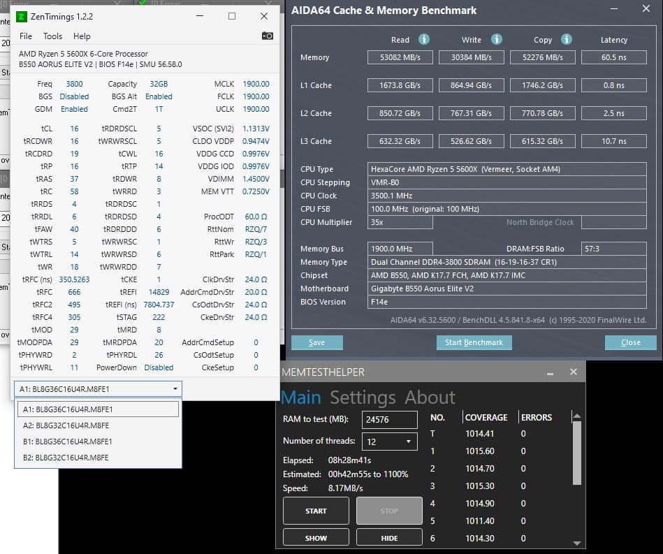

Регистрация: 24.04.2012
Откуда: Россия

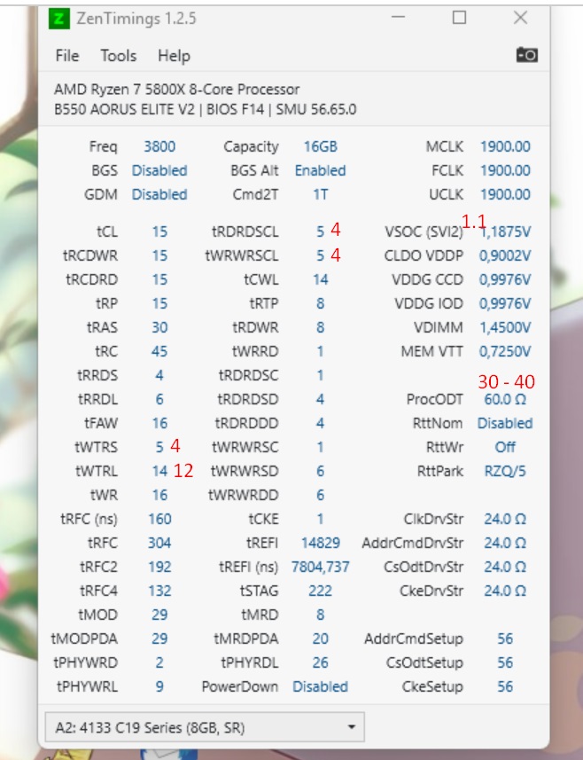

Доброго дня, народ. Подскажите, что еще можно (ли) оптимизировать по таймингам или напруге? CL14 пробовал, но сыпет ошибками в ТМ, про линкс даже не говорю. IF 1900 для моего камня это предел, начиная с 1933 сыпет WHEA.
Test2-3800-cl15-cr1.png [ 3.2 МБ | Просмотров: 594 ]
Вложение Test2-3800-cl15-cr1.png больше недоступно
Зачем так задран vSOC? Или это мать автоматом выставила? ProcODT тоже высоковат этого поколения
1.jpg [ 135.04 КБ | Просмотров: 921 ]
Можно попробовать так
Откуда: Россия
Попробую.
vSOC и ProcODT в авто стоят. tCWL также в авто, почему-то ставит 14 вместо 15, ничего что он не равен tCL?

C VSOC 1.55v на постоянке, КП мог уже и все, может быть и в этом причина. Классно МСИ конечно в авто напругу накидывает, до овер опасных пределов. Ну и вина пользователя в том, что он проигнорировал очередность настройки памяти, сначала напряжения, потом все остальное.
Он только четным может быть, все верно стоит.
