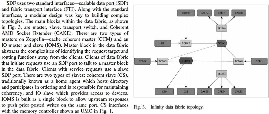

Добрый вечер. У меня тут пара вопросов появилась по write bandwidth.
1. Что такое ССМ? Я не нашел информации внятной
2. Бывает write bandwidth падает (в теории). Например, это тротлинг шины BCLK?
1. Картинка с Zen, но суть та же
zen-sdf.PNG [ 184.84 КБ | Просмотров: 502 ]
2. Не могу сказать на 100%, но когда тестил проц с FCLK2000+, запись ниже потолка для 1ССD-проца (на 10-20 Mb/s) всегда указывала на то, что дальше можно не тестировать ничего и ребутиться. Хотя лучший индикатор для этого Photoworxx - рез-т может быть в 2-3 раза ниже нормального.
BCLK - тактовый генератор. Тротлить может фабрика, х.з. где. ИМХО чтонить типа ССM - т.е. CCD-шный IFOP SerDes.
PJVol @OCN, Anandtech
