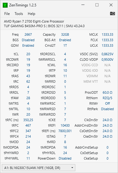

Здравствуйте. Подскажите куда копать. В общем.
Конфигурация такая:
Планки памяти: Crucial Ballistix две планки по 16 гигов, в двухканальном режиме.
Первая, BL16G30C15U4W.M16FE1 и Вторая, BL16G30C15U4W.16FE
Материнская плата: B450 Pro S (Bios version: 3211, AGESA V2 PI 1.2.0.3 Patch C)
Процессор: Ryzen 7 2700
Собственно проблема в том что профиль D.O.C.P. (или XMP для Intel) не держит заявленные 3000 Mhz.
Пробовал вручную без этого профиля. Та же самая проблема, поработает компьютер пару часов и уходит в ребут.
Синий экран появляется и счетчик загрузки, загрузившись уходит в перезагрузку.
Пробовал вводить тайминги по калькулятору Ryzen DRAM, компьютер вообще не запускается по ним.
В Thaiphoon указано что XMP Certified 1502 MHz / 15-16-16-35-69 / 1,35 V.
Только эта частота держится от силы несколько часов. В SoC напряжение ставил 1.02.
Всё равно синий экран спустя энное время. Степпинги: Die Density / Count 8 Gb E-die (19 nm) / 1 die
В данный момент настройки сейчас дефолтные, вот такие:
"ZenTimings"
ZenTimings_Screenshot.png [ 31.94 КБ | Просмотров: 7233 ]
Подскажите в какую сторону смотреть? И что стоит поменять?
Пробовал по калькулятору Ryzen, кучу настроек перебрал, не запускается компьютер.

что именно ты ставил неизвестно,дуалы гонятся хуже чем синглы,биос у тебя не для r7 2700. в общем читай шапку темы

Я же написал, D.O.C.P. профиль. 3000 Mhz. 1,35 V напряжение. Тайминги 15-16-16-35. Больше ничего не менял.
Более нескольких часов не держит. Уходит в ребут. Потому и спросил куда копать. В какую сторону.
Откатится на раннюю версию биоса? более старую?

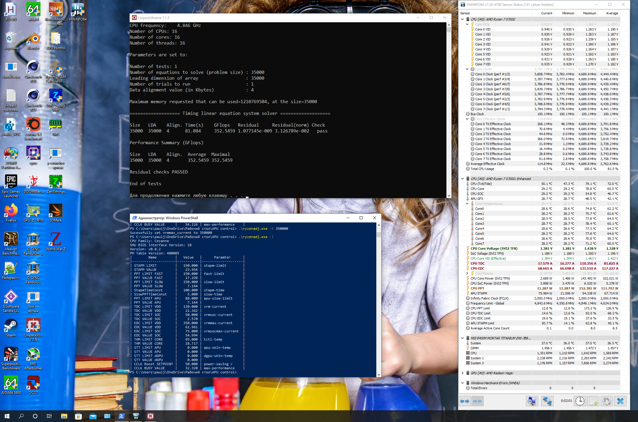

AlexRR77 писал(а):
Почему проц без таких выкрутасов резко через пару сек сбрасывает частоту в linx, не дойдя и близко до лимитов, мне неясно... Не хотелось бы иметь похожее поведение в какой другой программе.
Проц делает правильно. У интелов так же "подрезается" проц по PL для всяких AVX256/512. Cлишком сильный локальный перегрев в области FPU на ядрах при сильной загрузке всякими умножениями матриц и прочей векторной хренью.
Вот кстати в Linpacke выставил четыре прохода 8Gb бенча и в паузах менял лимит EDC, разница небольшая, но для моего ПК много больше погрешности:
Linpack 8Gb
lp-8gb.PNG [ 162.27 КБ | Просмотров: 7192 ]

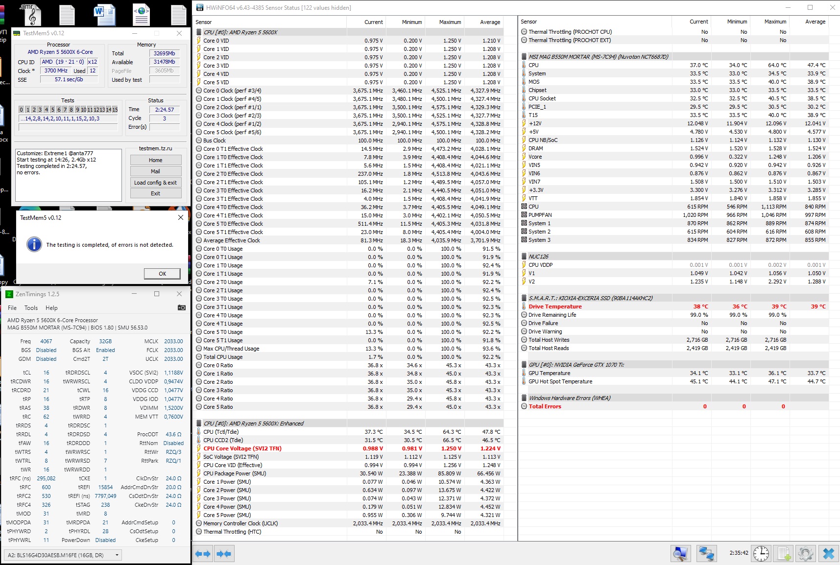

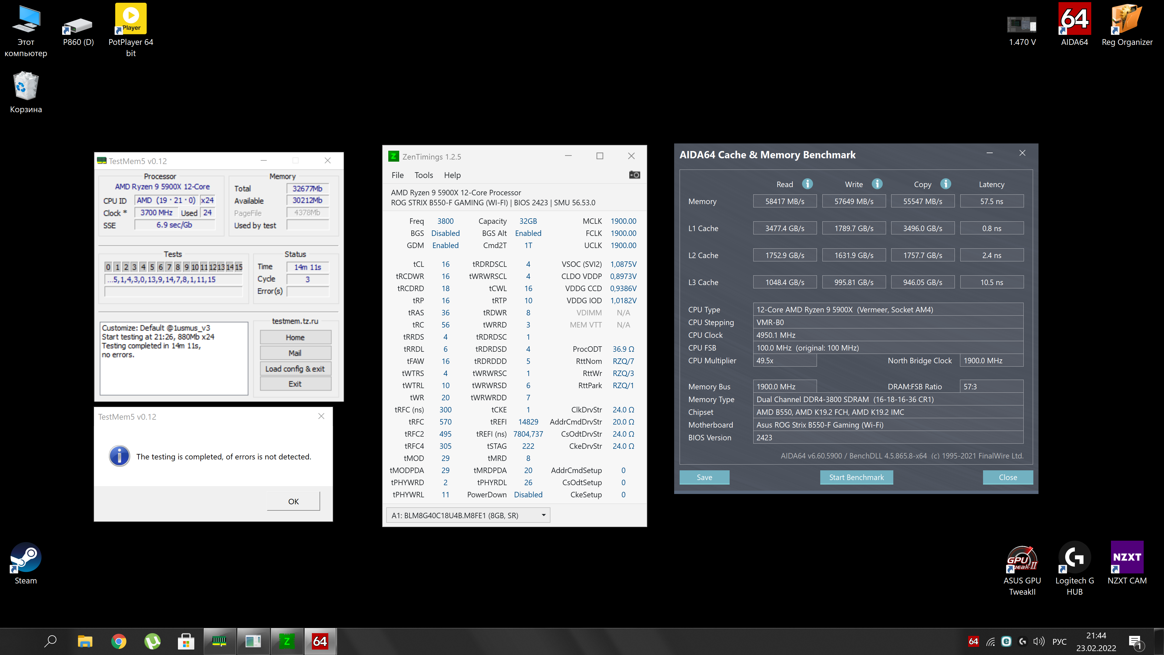

Регистрация: 04.03.2021
C_Spawn писал(а):
У меня бин может разный быть - две планки 3200@16, две другие 3600@16, оба комплект микрон-е.
Или вы имеете в виду сразу без проверки поставить те, что 3600 в слоты, которые по мануалу заполняются первыми?
Доразогнал в текущем порядке установки планок. Прошел Мемтест 1100% ночью, ТМ5 @anta777 Extreme1 проходит.
photo_2022-02-23_11-11-52.jpg [ 72.23 КБ | Просмотров: 7130 ]
Прирост в бенчмарках Warhammer III от старой конфигурации с 2х8GB 4000CL16 - с 48.5 фпс до 57.9 в битве и с 31.4 до 38.5 в кампании. 8-)
Попробую теперь планки посортировать по напряжению.
HiloBoyS писал(а):
А вторичные донастроить?
А что именно? По моим записям не перепроверенными оставались только tRDRDSD ниже 5, tWRWRSD и DD ниже 6 и соседние значения procODT.
Планки посортировал, получил: те, что из коробки 3600CL16 - 1.23В и 1.22В, а те, что 3200CL16 - 1.25В и 1.26В. Вставил первые в А2/В2, вторые в А1/В1, по порядку от процессора по увеличению напряжения, стабильность еще перепроверю:
photo_2022-02-23_13-58-29.jpg [ 73.39 КБ | Просмотров: 7065 ]

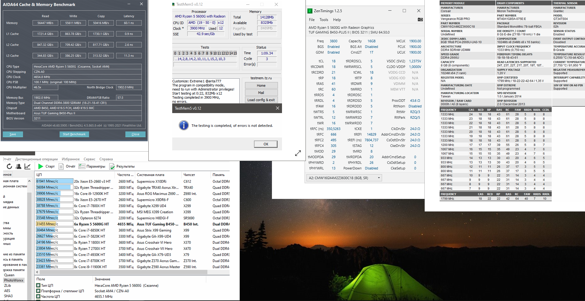

Регистрация: 18.01.2021
Привет. Шевелить можно еще?
AMD Ryzen 5600G
ASUS TUF GAMING B450-PLUS II
Corsair Vengeance RGB PRO (CMW16GX4M2Z3600C18 ver 3.30 - Тайфун показывает, что E-die, но при первом запуске вроде выдавал B, но уже не помню точно). По 3.30 не нашел инфы, смотрел по 16Гб плашкам https://www.hardwareluxx.de/community/t ... 4.1276765/ . Ну понятно, что Микроны.
CL ниже 18 не хочет брать, VDIMM до 1.45 повышал. RCDRD ниже 21 так же. Выше 3800 выдает всякие артефакты уже. 3800+ вообще не стартанула. 4000 стартануло, но с артефактами + выдало какую то ошибку Асус и дальше система не смогла запуститься, откат до точки восстановления пошел) По калькулятору значения вообще без шанса запуска.
VSOC уже 1.25 выставил
VDIMM 1.38 сейчас
Общий.png [ 1.11 МБ | Просмотров: 7021 ]

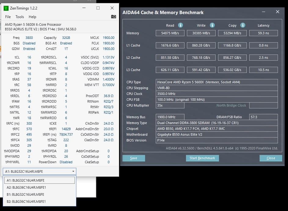

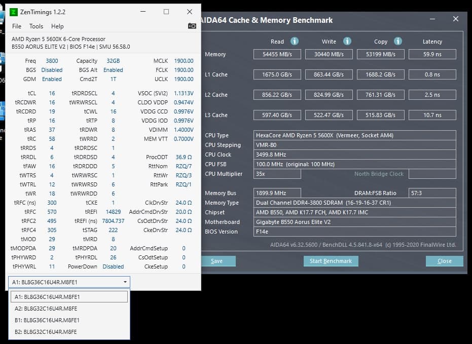

Регистрация: 10.01.2005
CPU: AMD Ryzen 5 5600X;
MB: MSI MAG B550M Mortar;
DDR4: 2x16Gb Crucial Ballistix (BLS16G4D30AESB.M16FE) 4066CL16 1.52V;
ovСнимок экрана (705).jpg [ 553.1 КБ | Просмотров: 6981 ]
ovСнимок экрана (704).jpg [ 711.23 КБ | Просмотров: 6981 ]

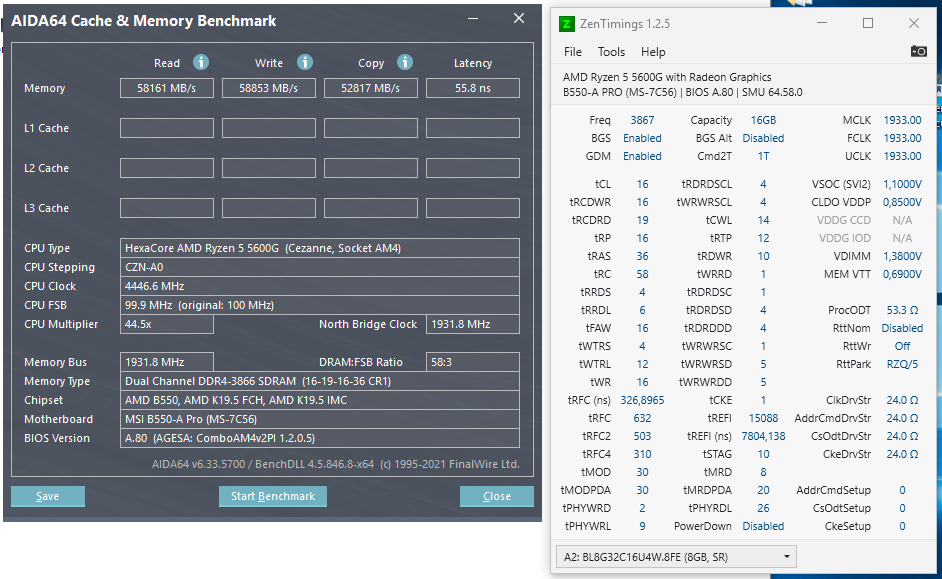

Регистрация: 23.11.2015
Я поскольку не крутил К-процы интел, в обычных вижу только снижение максимальной частоты буста для AVX-операций, которые просто опупительно жрут... И в целом все равно вижу, как упирается в лимит, но до него работает на максимуме. Здесь все более тонко.
Если бы у меня были близкие показания, я бы вообще не парился. Я уже показывал, как ведет себя система при малых EDC. Разница огромная. Вот свежее с памятью на 3866. График частоты очень странный. Ну и попугаи резко отличаются.
EDC 220 & 800
Комментарий к файлу: EDC limit 220A
EDC220A.png [ 115.79 КБ | Просмотров: 7063 ]
Комментарий к файлу: EDC limit 800A
EDC800A.png [ 118.21 КБ | Просмотров: 7063 ]
У меня негде поставить FAST/SLOW лимиты, только PPT, EDC/TDC для проца и SOC (использую только БИОС). Единственно, что вижу, при большом EDC FAST/SLOW лимиты близки к максимуму при прогоне LinX. Возможно, причина поведения в LTSC 1809 версии Win10 или драйверах, автоматически поставленных системой. Попробую ей накатить свежее самое обновление. (UPD: обновил до свежей LTSC, ничего не изменилось).
А по теме - в итоге остановился на 3866, получается самое производительное сочетание, т.к. при тех же самых таймингах на 3933 результаты хуже (может, потому что tREFI в нс меньше), а на 4000 нужны очень большие тайминги. Дальше не пробовал. Этот конфиг проходит тест и tm5 Extreme от anta777, и OCCT, и отдельно, и на фоне Furmark, WHEA нет. tRFC сильнее ужимать не хочу, помятуя о проблемах со встройкой на интеле при малом значении. tWRRD, tRDRDSCL, tWRWRSCL, tWRWRSD, tWRWRDD биос на автомате ставит на 1 больше, в принципе, можно их тоже оставить в Авто, как и другие в секции Turn Around Timing, влияния на результат ужатия их на 1 как-то не вижу, в пределах погрешности... С этим конфигом tRDWR уменьшить нельзя, даже БИОС не стартует при <10.
Ballistix 3200CL16 2x8Gb на 3833
3866_1.38V_v2.png [ 164.85 КБ | Просмотров: 7063 ]
Не знаю, верно ли на базе формул и значений калькулятора поставил... А еще так и не понял, какой должен быть правильный tRFC, кратен 8 или нет. Калькулятор и БИОС ставят совсем не кратные значения.
UPD: поставил tRTP 8, видя обсуждения выше и вспомнив формулу tWR/2, вроде как чуть подросла скорость копирования, хотя в попугаях нигде не отразилось. Как и при установке tRTP/tWR 6/12 против 8/16. Хоть что-то должно измениться?

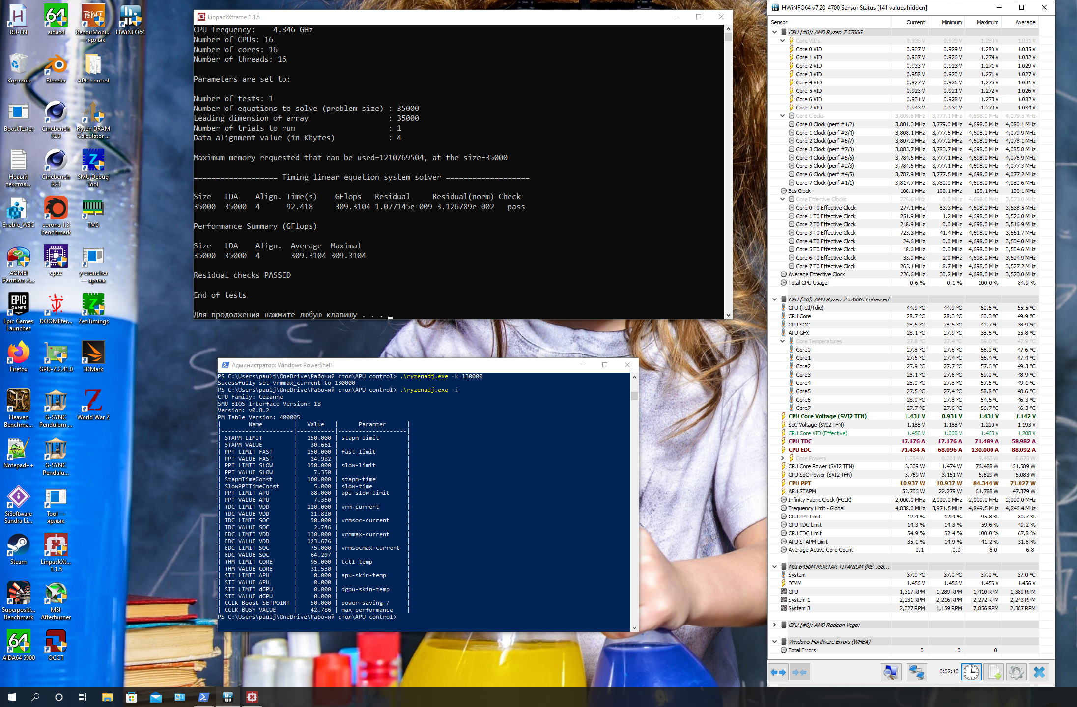

Регистрация: 29.09.2017
Откуда: дровишки?
Фото: 29
:shock: wow, пропустил ночные новости

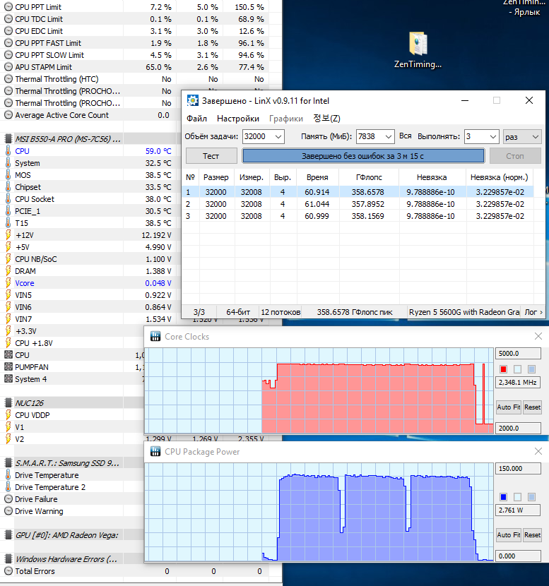

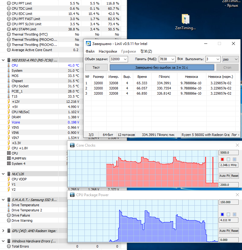

Вот тоже свежее, с моего 5700G :) Действительно the impact is huge.
Включается Clock-gating с низким EDC лимитом. У Cezannе чуть по другому все, нежели с Vermeer.
EDC 130
linpack-stress-10Gb-edc-130A.png [ 1.74 МБ | Просмотров: 5677 ]
EDC 350
linpack-stress-10Gb-edc-350A.png [ 1.69 МБ | Просмотров: 5677 ]
В обычном бенчмарке (не Stress test, 1-3-1) разницы нет: 344 vs 345
Можете сравнить в Linpack Extreme 1.1.5 10Gb Stress Test ?
Порядок: 2 > 5 > 1 > {enter} > Y > Y > N > {any key}
Управлять лимитами, кстати, лучше вручную. Есть простая утилита - RyzenAdj, возьмите папку с бинарями отсюда
https://gitlab.com/ryzen-controller-tea ... public/bin
из папки \bin запустите Powershell от админа и в нем .\ryzenadj.exe -i (текущие лимиты и значения) и .\ryzenadj.exe -h (список команд)
