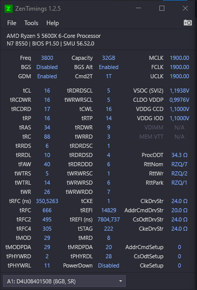

Привет всем, я тут пару дней всего изучаю и постарался сделать по гайду. Попробовал несколько вариантов:
1) Первичные тайминги по калькулятору (SAFE), вторичные -- авто.
2) Первичные и вторичные тайминги по калькулятору (SAFE).
3) Первичные тайминги по калькулятору (FAST), вторичные -- авто. Пробовал выставлять 1.5V, но так и не взял tCL 15.
4) Первичные и вторичные тайминги по калькулятору (FAST).
Из вторичных менял только tRC, tRRDS, tRRDL, tFAW, tWTRS, tWTRL, tRTP, tCWL, tWRRD, tRDWR. Напряжение всегда было 1.38V. В тестах всё стабильно, магистров прошу подсказать как можно улучшить)
Program_safe(auto).png [ 30.45 КБ | Просмотров: 1444 ]
Program_safe(manual).png [ 30.14 КБ | Просмотров: 1444 ]
Program_fast(auto).png [ 30.21 КБ | Просмотров: 1444 ]
Program_fast(manual).png [ 30.12 КБ | Просмотров: 1444 ]
Проц амд 5 5600Х, оператива Oloy RGB ND4U0840150BRADE, плата NZXT B550

Я что-то не то делаю или так и должно, что система не грузится выше 3200mhz по памяти?
И настройки на gigabyte надо делать в tweak или settings? Первый раз вижу, чтобы настройки повторялись в bios
Не нашёл tRFC4 в настройках.

R0b интересные комплектующие, я бы остановился на Cl16 для режима 24/7, после его настройки можно GDM off попробовать с CL15 но не зная возможности текущего железа, не могу утверждать что поедет.
Странно почему CL14 требует такого вольтажа, должно быть примерно 1.47v для синглов, память вроде как очень достойная, хотя результатов я на ней не видел для AM4.
Напряжения мои взять из шапки и это первым делом.
Шапку читай, порядок настройки нарушен, сначала частоты, потом все остальное, напряжения не выставлены, сопротивления тоже.
✪ R9 5950x ✪ Asus Crosshair VII ✪ G.Skill Trident Z Neo [F4-3600C14D-16GTZNA] x2 ✪ RX 6900XT Formula ✪ Super Flower SF-750F14MP

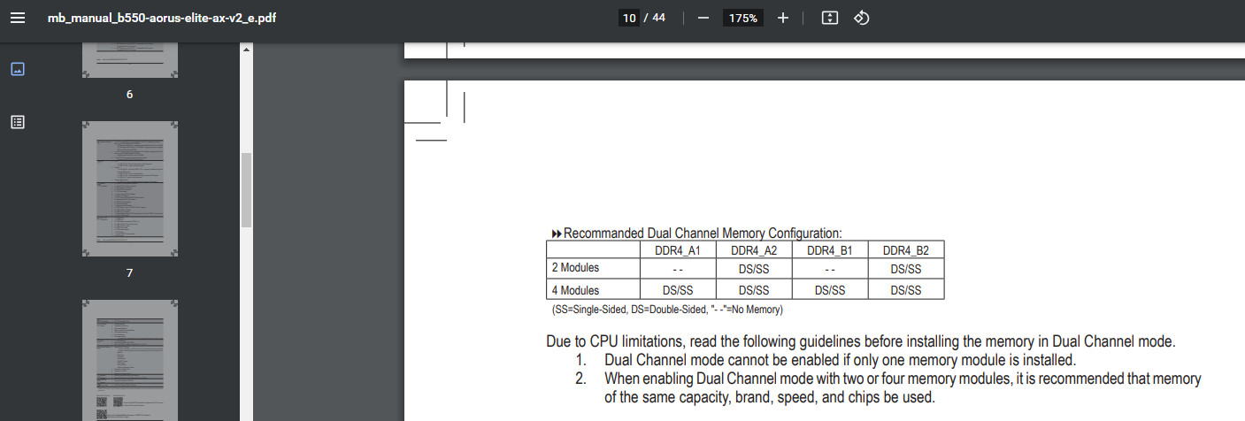

GlokMMC писал(а):
Стоит 1 3
В мануале к материнке как?
1111111.jpg [ 113.71 КБ | Просмотров: 1415 ]

Регистрация: 29.06.2008
Фото: 86
Запустилась 3800. 2 4
Я не знал, что теперь так память ставится в слоты.
Написано, 2 штуки 1 3 прочерки, 2 штуки 2 4.
Да, как на картинке.
|R5 5600x\ |GIGABYTE B550 AORUS ELITE V2\ |AARDWOLF PROXIMA 565\ |FURY Renegade 2x16 3733 16-16-20-36-58\ |Powercolor 9060XT 16gb\ |Chieftec Proton 600W\
Регистрация: 15.09.2009
GlokMMC писал(а):
Запустилась 3800.
Поздравляю. Но инструкции читать иногда полезно.

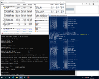

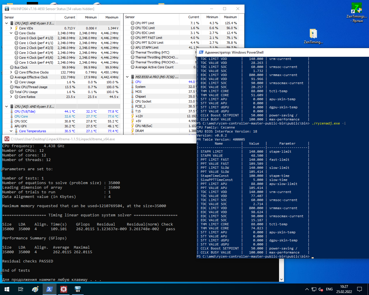

Можете сравнить в Linpack Extreme 1.1.5 10Gb Stress Test ?
Порядок: 2 > 5 > 1 > {enter} > Y > Y > N > {any key}
Сравнил. Честно говоря, так себе стресс. :))) И если им тестировать, никогда бы и не заморочился с этим EDC.
Разница небольшая, при EDC 220A в стрессе потребляет до 100 Вт, частоты 4.38-4.43. При EDC 800A до 110Вт, всегда на частоте 4.45. А в bench можно сказать одинаково, разве что при 220А бывало проседала частота до 4.43, а на 800А держалась 4.45, потребление 88 Вт в пике.
Linpack
Комментарий к файлу: Stress EDC 220A
Stress10G_EDC220A.png [ 147.76 КБ | Просмотров: 2035 ]
Комментарий к файлу: Stress EDC 800A
Stress10G_EDC800A.png [ 251.43 КБ | Просмотров: 2035 ]

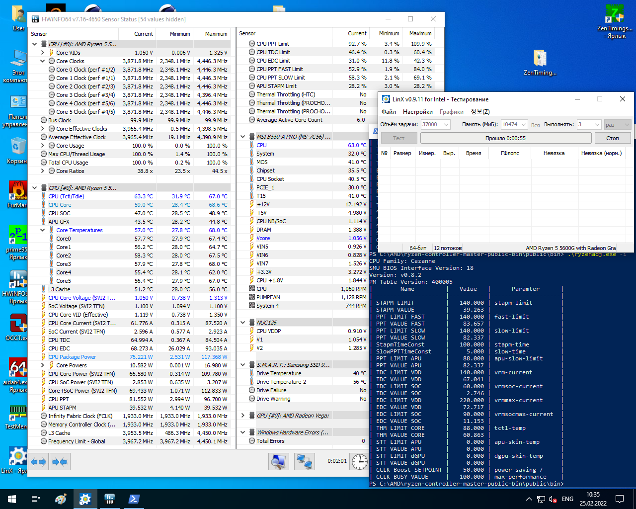

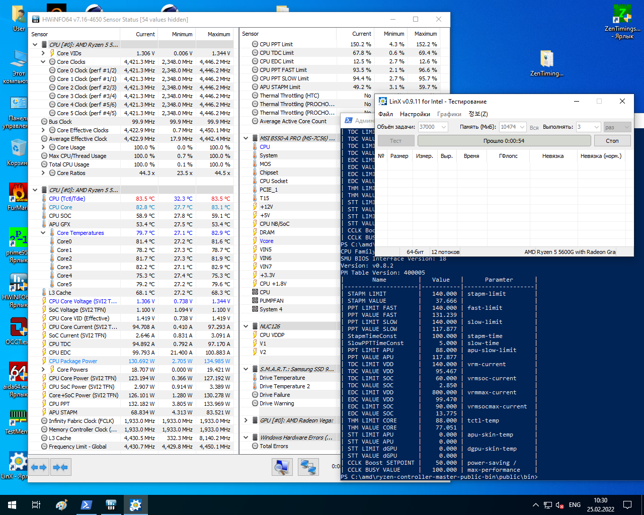

А вот если лупануть LinX 0.9.11, там все иначе. Последний скрин это два запуска утилиты, когда частота падала до 4.03 и когда до 3.88 при лимите EDC 220A..
LinX
Комментарий к файлу: Linx EDC 220A
Linx_EDC220.png [ 316.95 КБ | Просмотров: 2035 ]
Комментарий к файлу: Linx EDC 800A
Linx_EDC800.png [ 322.08 КБ | Просмотров: 2035 ]
Комментарий к файлу: Limits at 40.3 and 38.8
Linx_EDC220_ryz.png [ 59.47 КБ | Просмотров: 2035 ]

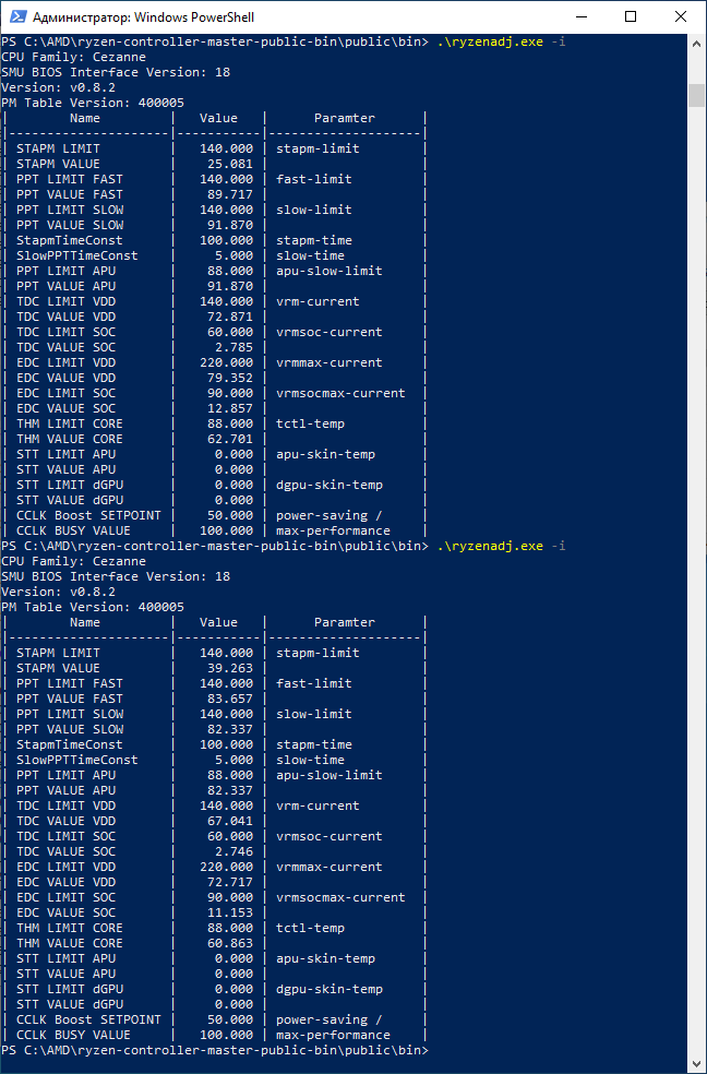

Еще раз сравнил 5700G и 5600Х - похоже что в APU с управлением питанием не все ровно, потому и дроп частоты от низкого EDC. По факту, на 5600Х схожий дроп при упоре в PPT, которым(и) пока не ясно, как управлять в Cezanne, EDC для 5600Х практически погоды не делает.
На 5700G лимиты PPT 150W, причем с низким EDC, быстрее растет PPT Fast. Возможно он и триггерит дроп, и предел тротлинга по EDC у APU много выше, т.к. нужно для буста GPU.
C этими Power лимитами в APU какой-то треш. Как вам, к примеру, такой их перечень из pm_table:
STAPM limit, PPT FAST limit, PPT SLOW limit, PPT APU limit, STT APU limit
PPT в HWInfo репортится как STAPM, и вместе со SLOW и FAST = 150W, PPT APU = 88W. Из всего перечня меняется только STAPM, правда бестолку...
