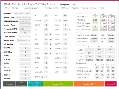

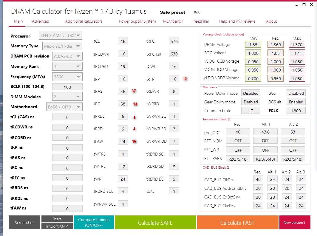

Всем привет ! Подскажите знающие люди что нужно поправить (с такой настройкой черный экран но пк работает)

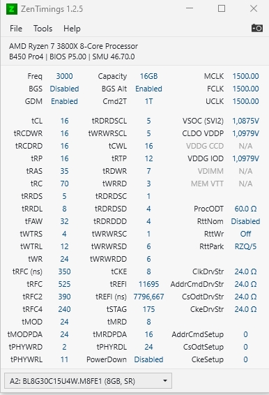

можно ли гнать один одноранк и один двуранг вместе, просто выставляю что-то частоту и ничего не пашет даже на 3000
можно,но будет упор в частоту дуалранка

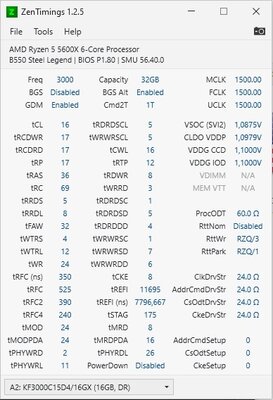

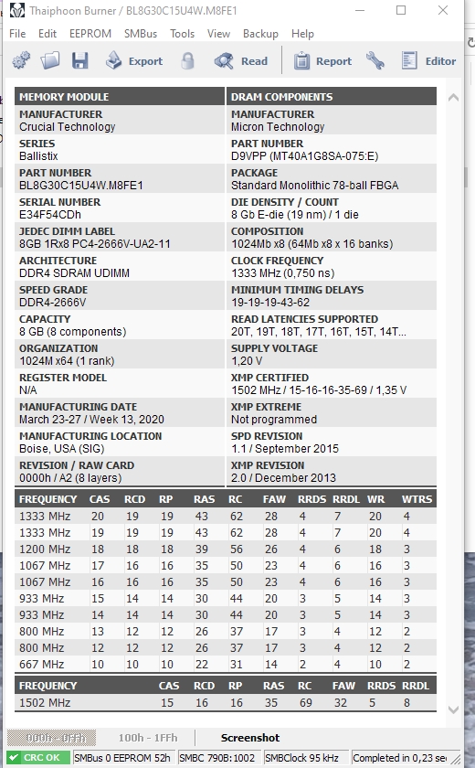

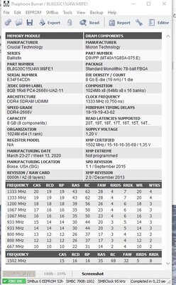

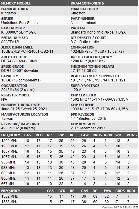

Народ, всем привет. Прошу помощи в настройках памяти. Процессор 5600x. Мать B550 Steel legend (bios 1.80). Память Kingstone (kf430c15bb1a) 2x16. По памяти не понять кто производитель чипов(разбирать не хочу, гарантия). Thaiphoon не помогает.
На пк бывают проблемы в виде неожиданных перезагрузок. Не зависящих от нагрузки. В стресс тестах не ошибок, не вылетов. Может перезагрузиться при работе в excel. Ошибок в журнале нет.
Прогонял TM5 1usmus - ошибок нет.
Пробовал через dram настраивать, основываясь на чипах самсунг(в отзывах у кого то с такой памятью стоят). Результат - пк не загружается
zen.jpg [ 80.22 КБ | Просмотров: 1074 ]
th.jpg [ 150.63 КБ | Просмотров: 1074 ]
Регистрация: 10.01.2005
alexdmi88 напряжения soc vddp vddg излишне высокие для такой частоты памяти. я поставил бы их в авто. и для начала попробовал бы хмр профиль применить. проц не в разгоне?
Регистрация: 27.02.2022
Это как раз и есть xmp профиль. Проц в авто, но думаю сделать фикс-разгон.
Добавлено спустя 5 часов 1 минуту 46 секунд:
Узнал что за чипы. Это samsung C
Регистрация: 09.03.2020
Castlesairus писал(а):
Не вижу настройку. Вижу включённый xmp профиль.
Что сделать: почитать шапку
Дак вот по калькулятору выставлял ( черный экран) выставил с поправками тоже самое . ушел на хмр профиль ,,
Регистрация: 29.06.2008

Регистрация: 15.06.2016
Скорее всего процессор нестабилен, если при малых нагрузках вылетает, прибавь CO допустим +5 и посмотри, что будет
Не нужно по калькулятору всё скопом выставлять. ProcODT = 40 Ом, частота 3600, напряжение 1.4V, первичные 16 18 18 18 38. Остальное в авто. Должно загрузиться.
Планки памяти во 2 и 4 слотах от процессора?
Спасибо попробую как вы подсказали ! Да планки во 2 и 4 слотах стоят
Похоже дело было в биос. Вылеты были на версии 2.10, откатился на 1.8. Третий день без вылетов. Проц зафиксировал в 4600.
