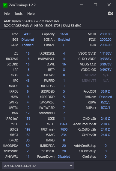

Добрый вечер) Добрел наконец до своего пк) Подскажите норм разгон? Или можно что то ужать еще?) Дуалы напруга 1,48. Планки под обдувом, температур не боятся)
sVaIYeXbnIc.jpg [ 108.4 КБ | Просмотров: 705 ]
ZenTimings_Screenshot.png [ 31.95 КБ | Просмотров: 705 ]
Регистрация: 04.02.2021
Macsus писал(а):
Нихрена себе, у тебя что за память? У меня на 4000 CL18.
Очевидно же.
Ну вообще мусор, даже e-die с посредственным бином может cl16 4000
13900KF / CUSTOM WATERCOOL / Z690 DARK K1NGP1N / Hynix A-die 2x16 / RTX 3070 FTW3 / HX850i /
Куратор темы
Регистрация: 02.05.2020
Фото: 22
dante1831 первичные с ошибками, вторичные тоже самое, напряжения мрак, читай шапку.
Потер посты с исковерканными ДЦП названиями и без ZT.
✪ R9 5950x ✪ Asus Crosshair VII ✪ G.Skill Trident Z Neo [F4-3600C14D-16GTZNA] x2 ✪ RX 6900XT Formula ✪ Super Flower SF-750F14MP
t.me/The_KMS
Регистрация: 09.03.2022
The KMS :-) отличная помощь новичку) мне прям понравилась) Больше почерпнул информации у уважаемого HiloBoyS :-) что все фигня надо переделывать)

dante1831 https://forums.overclockers.ru/viewtopic.php?p=17455238#p17455238
Напряжения от туда, пробуй GDM off и CL15, не факт что поедет на дуалах, но пробуй.

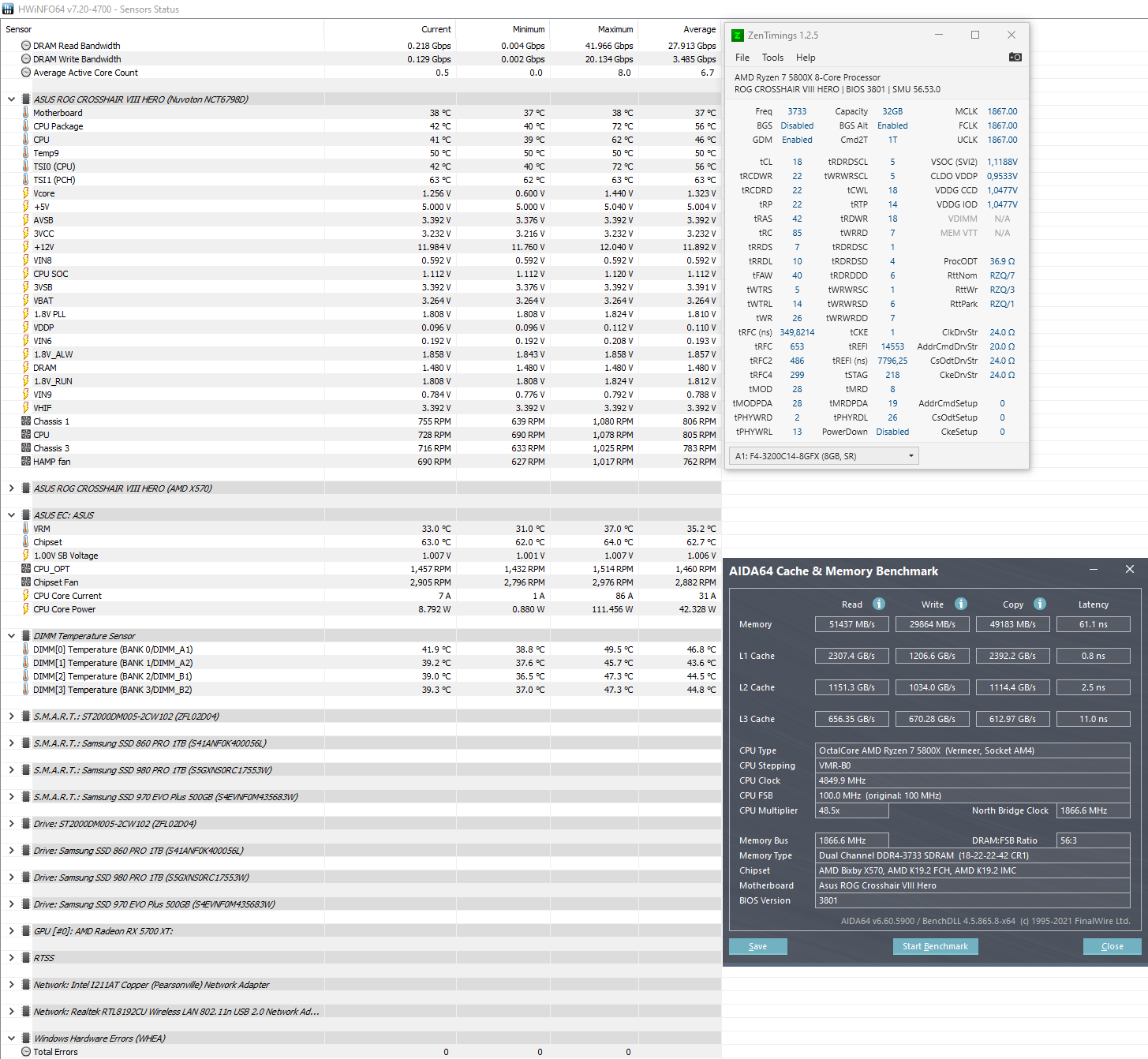

Комрады, подскажите за время пользования компьютером назрели такие вопросы:
1. В биосе выставил напряжение на память 1.39v, в hwinfo показывает 1.373. Какой программе верить?
2. 51 градус на плашках памяти во время теста testmem это в пределах нормы, для G.Skill Trident Z RGB?
3. PLL voltage поставил 1.8v, достаточно этого для 4000 mhz разгона, если все тесты проходит стабильно или лучше 2.0v?
4. Все ли в порядке на скриншоте касаемо voltage и таймингов, vsoc 1.12 достаточно?
cachemem3.png [ 91.03 КБ | Просмотров: 977 ]
ZenTimings_Screenshot2.png [ 31.47 КБ | Просмотров: 979 ]
ASROCK TAICHI B650E, RYZEN 7700 - CURVE -30, KINGBANK A-DIE 32GB 6400 MHZ CL30 1.35V / GIGABYTE RX 9070 (XT-mod) 16GB OC / Silverstone ST1500-GS 1500W 80 Gold
Регистрация: 30.04.2013
тому что выставил в биосе либо мультиметру
если ошибок нет то норм
а еще лучше сразу 3,3v...не нужно задирать напряжения без необходимости
AM5 R7 7700=6050Mhz air WR
Регистрация: 02.06.2020
Откуда: Минск
Всмысле 3.3, этот показатель по дефолту идет как 1.8 PLL Voltage, он так называется и по дефолту там 1.8, но иногда система сама ставит там 2.0 если на Auto оставить при разгоне процессора. Может есть пределы для этого показателя нормальные, особенно если IF 2100 ставишь. Хотел узнать мнение
Может кто в курсе биос с ками инструкциями AMD лучший для разгона и стабильности, agesa 1.2.0.4, 1.2.0.3 или другие версии, перешел на 1.2.0.6b не стабильно работает, планирую давнгрейд обратно на 1.2.0.4?
Еще такой вопрос, поставил DDR 4200 и IF 2100, немного поднял напряжение до 1.45 для DDR, это в пределах нормы или это максимум?
Система стартанула, прогнал тесты AIDA по памяти показатели стали не больше, а меньше в 1.5 раза, нужно добавить напряжение SOC или VDDG IOD, CCD, где копать проблему?
Снимок.PNG [ 14.4 КБ | Просмотров: 967 ]
