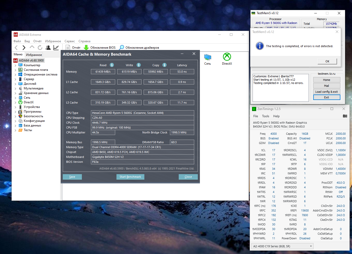

Добрый день. Оцените настройку памяти и подскажите, есть ли что еще подкорректировать? vDIMM = 1.4V, SOC = 1.1V, остальное авто.
tcl16 или частоту выше не берет?
CL16 требует 1.45V при нормальных вторичках, а с большей частотой приходится задирать vSOC, плата без радика, так и ещё непонятные баги начинаются, вроде отвалов датчика CPU.

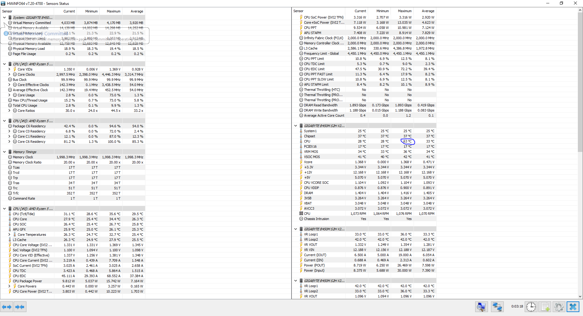

При выставлении на vSOC больше, чем 1.05В, температура датчика CPU начинает в простое прыгать постоянно до 63 градусов и обратно, а если задрать больше чем 1.2В, то он начинает показывать постоянные 33 градуса вне зависимости от нагрузки. Вот такой интересный баг...
Хрен с этим биосом, в HWInfo Tctl что показывает если Vsoc больше?
А лучше сделайте скрин сенсоров HWInfo64 в простое.
Tctl не показывает никаких скачков и работает при любых напряжениях. Странно себя ведет только датчик CPU, который в биосе отображается, там тоже самое, скачки до 63 градусов или постоянные 33. Только при низком напряжении vSOC (до 1.05В) он работает нормально и не показывает брехню.
Значит нет никакого бага. Это фича такая гигабайта - "скачущие сенсоры".
