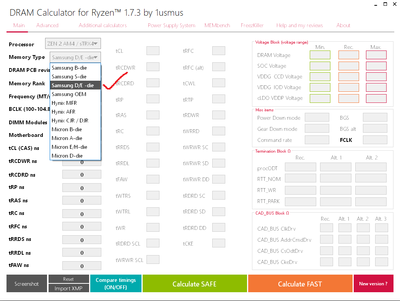

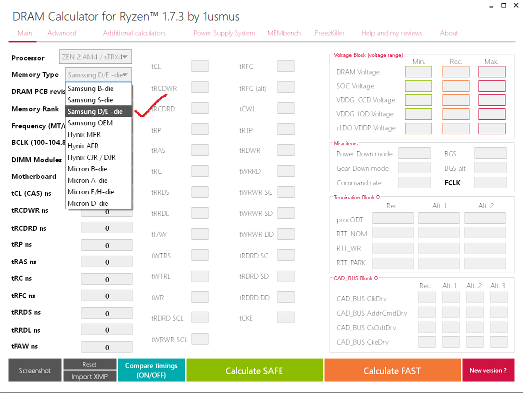

Vitaly1988 писал(а):
Если я не ошибаюсь, то в калькуляторе нет пресетов для самсунг e-die
да вроде есть
Без имени.png [ 60.22 КБ | Просмотров: 1208 ]

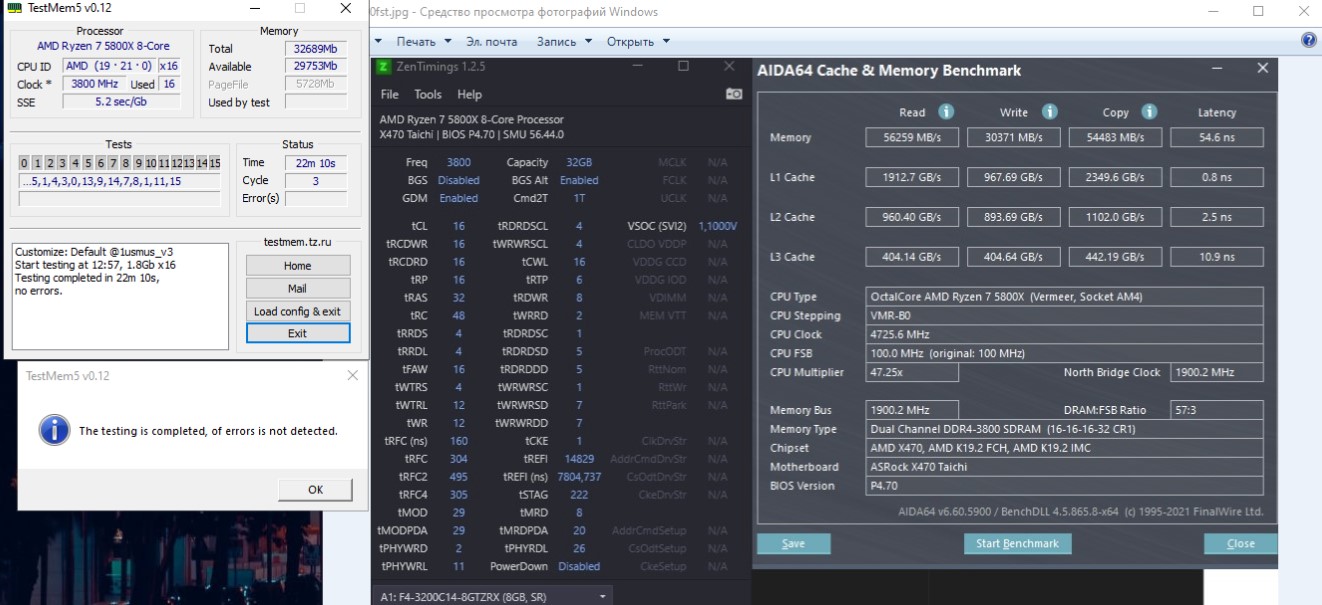

Привет!
Посмотрите настройку, плз.
vdimm - 1,36v(в биос); 1.376-1.38v(hwinfo)
5800x+3800fst.jpg [ 168.45 КБ | Просмотров: 812 ]
И еще как сделать Zen Timings с полной информацией?
5800x(auto);GS Castle 240; X470 Taichi; 3800Cl15fast(4x8Gb); NVMe 970Evo 500Gb; RTX5070 Solid; Focus+G850w; FD Meshify C TG

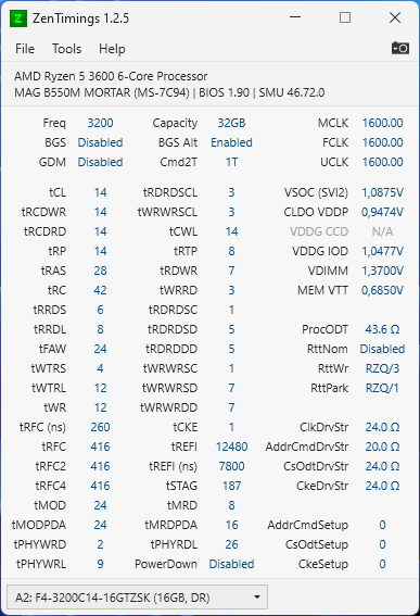

Нужна помощь! Приехали мои двуранковые g.skill trident z 3200C14D 2x16. XMP профиль держат нормально, хотя особо не гонял его. Разгонять пока пробую по райзен калькулятору. 3200 с профилем safe практически держат. Но при тестировании (тестмем с профилем usmus и одновременно запущенным фурмарком) минут через 15 всё таки начинают появляться ошибки. Возможно связано с нагревом. На тот момент одна из плашек нагревается до 53 (предыдущие баллистиксы грелись также). С профилем fast ошибки появляются уже быстрее. 53 это норм температура? Организовать какой-либо обдув на память невозможно. Но корпус планирую менять в ближайшее время. Тайминги и напряжения прикладываю
ZenTimings_Screenshot_27467429,8706005.png [ 38.06 КБ | Просмотров: 1256 ]
Но это пол беды. Дальнейший разгон по частоте невозможен в принципе. Скажем, 3333 даже с профилем safe из bad bin (16-16-18-18) и при любом напряжении дадут либо синий экран, либо сразу же кучу ошибок при запуске testmem. Что пробовал: soc не выше 1.1, ccd и iod - 0.95-1.05, vddp - 0.9-0.95, procOdt - 43.6-53, vdimm вплоть до 1.45 на тайминги 16-16-18-18. Предыдущие баллистиксы одноранки, двумя плашками 3600 брали легко. А вот с четырьмя плашками была похожая проблема. Но я не стал с ними разбираться, решил продать и перейти на 2X16. В чём может быть проблема? КП процессора не тянет?
