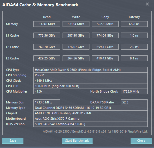

Память 2666, дешёвые Самсунги (Двуранг) 2х8 Гб.
Ничего толком не настраивал, всё практически стоит на AUTO.
Если серьёзно взяться, то ещё можно неплохо выжать.
cachemem.png [ 92.44 КБ | Просмотров: 915 ]
