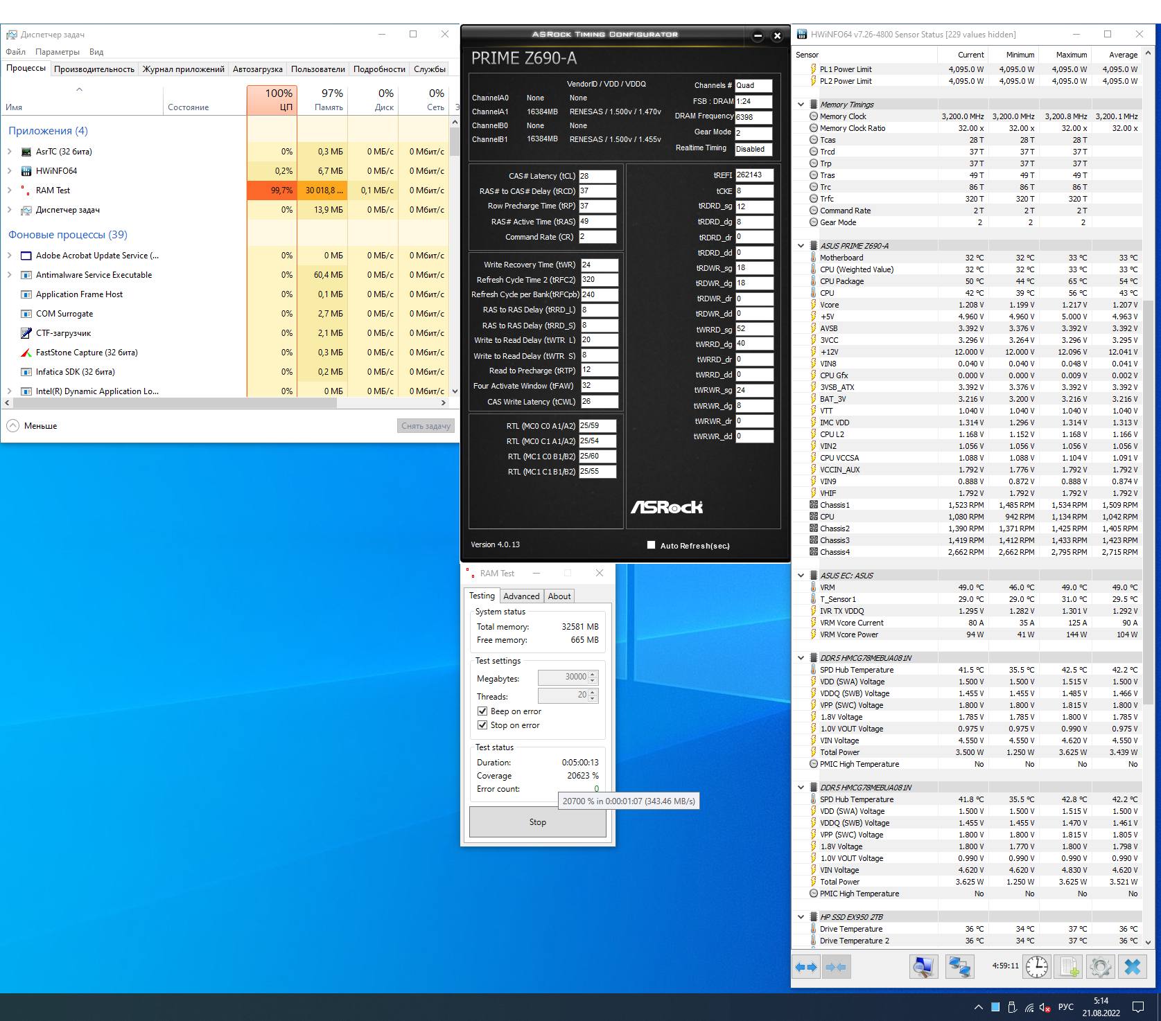

odvolk10 писал(а):
У кого какие напруги на 6400CL28?
мои патрики на 1.5 не едут с CL28(или я просто не умею их готовить :D ).

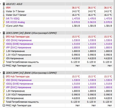

Z690 Aorus Pro - у кого была такая плата и какие результатов достигли? Она просто какая-то максимально тупая, свежий биос, может стаб, ребут - не стаб, меняешь просто tRAS и всё ок (на 2 вверх или вниз), Sams+ANPEC (6000CL40 Caster RGB).

Кто может помочь, сейчас гоню на Z690 Apex / 12900ks / GSkill 6400 CL32 (Hynix), хочу застабить 7000 Mhz, бут есть, но в винде синька. Перебирал VDD2 / SA Voltage не выходит. Сейчас стоит DRAM VDD / VDDQ - 1.5V, CPU VDDQ - 1.4V, CPU MC - 1.3V, CPU SA - 1.1V, также выключил RxDfe (видел на OCN писали, что отключение помогает выше 6600Mhz)

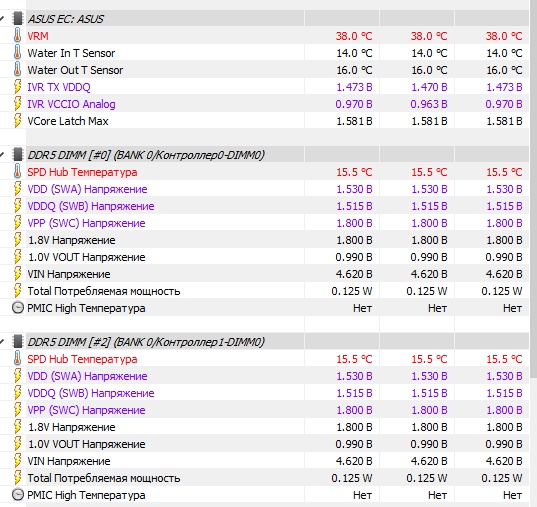

даже на 6560 (102.5 шина) работает, 1Т
6400cl28.jpg [ 112 КБ | Просмотров: 511 ]
