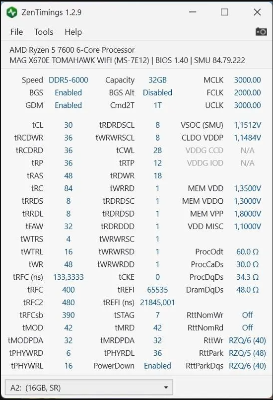

Мне морочит голову вот это
Снимок экрана 2024-01-16 223124.png [ 19.28 КБ | Просмотров: 1689 ]
Могу уменьшить Testing Window Size (Mb)=1536 до ~1200
Сгодится в таком режиме?

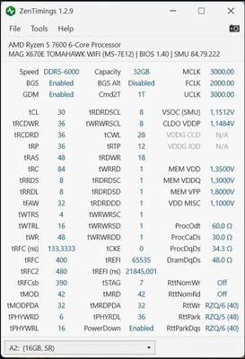

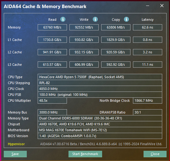

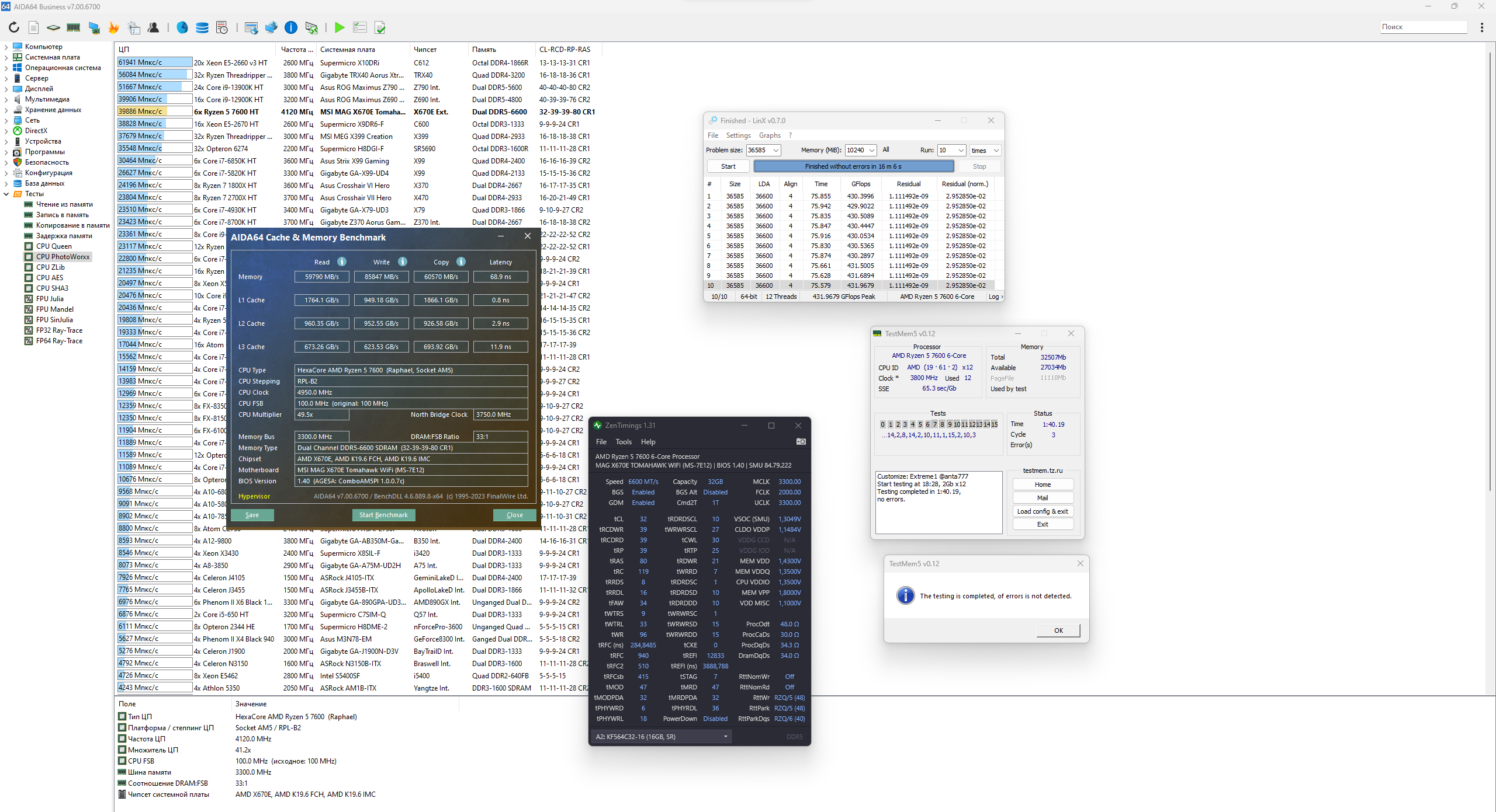

Регистрация: 12.01.2024
Откуда: Пермь

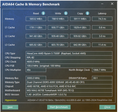

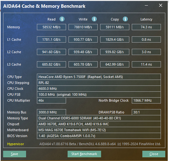

Всем привет!
Собрал конфигурацию в подписи. Решил погнать память. Для начала выставил просто профиль XMP 1:
XMP 1 6000
6000 XMP1.png [ 285.67 КБ | Просмотров: 1374 ]

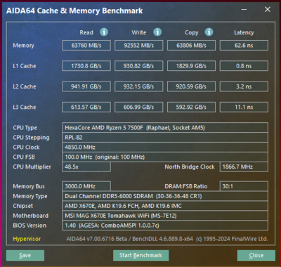

Затем попробовал дынные настройки памяти (да, я вижу, что это для другого процессора):
Конфиг
изображение_2024-01-17_223211717.png [ 344.81 КБ | Просмотров: 1374 ]
С конфигурацией выше (Ручные тайминги, при включённом XMP1 6000) - такие результаты:
6000 XMP1+опим.png [ 290.15 КБ | Просмотров: 1374 ]

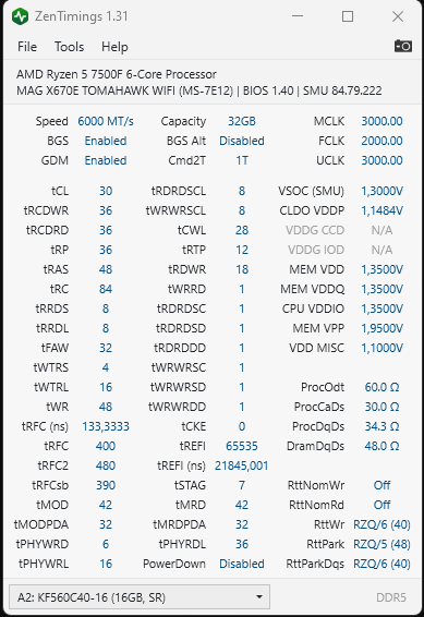

Зен тайминги мои, с настройками выше
изображение_2024-01-17_230130020.png [ 55.7 КБ | Просмотров: 1364 ]
Ошибок по memtest5 не выявлено. В рабочих задачах и играх пока не тестировал.
Прошу совета по поводу улучшения/исправления конфигурации таймингов/частоты/напряжения. Возможно я где-то ошибся.
P.S.Видел, что данную память гонят под 100к мб на чтение, правда только у синих камней. Под наши таких цифр не видел. Возможно ли такое вообще?
