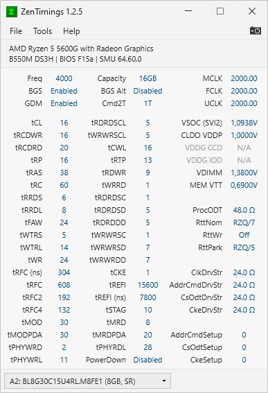

ребят ничего не пойму
Gigabayte B550M
CPU Ryzen 5600G
Ram BL8G30C15U4RL.M8FE1
Разгон
System Memory Multiplier 40.00
FCLK Frequency 2000
VCORE SOC 1.1
DRAM Voltage 1.380
Testmem5 на профиле superlight2@anta777 сыплет ошибки
тайминги 16 16 20 16 38
Меняешь на 16 16 21 16 38
Сыплет меньше
Увеличиваешь больше DRAM Voltage больше 1.380 еще больше сыплет, то же самое с увеличением VCORE SOC больше 1.1
На 1.350 бсод
Настроены все тайминги по калькулятору
Увеличиваешь TRFC до 650 сыплет меньше но всеравно.
ProcODT делал от 40 до 53
На частоте 3800 то же самое
Пробовал фиксировать объем до 64мб на видео в биосе, все-равно сыплет
ZenTimings_4000.png [ 31.85 КБ | Просмотров: 1128 ]

makaron1214 писал(а):
Конечно ничего ехать не будет, у тебя 4000cl16 и напряжение для 3733 максимум. Dram voltage 1.45, vsoc voltage 1.23
у меня же в проце 2 КП и это APU, у многих людей балистиксы до 1.4 на этом проце поднимаются. Некоторые даже Vsoc не трогают
у меня при повышение еще больше ошибок я же писал
scaleless писал(а):
noyhay 3733 настраивай
все работает,
было 16-20-16-16-38
ставил 16-21-16-16-38
сыпало ошибками
Вставил 16-22-16-16-38
перестало сыпать
после поставил
16-19-16-16-36
всего 3 ошибки за 8 мин чем раньше вместо кучи
Увеличил вольтаж до 1.4V (в реальности 1.415) вместо 1.38 ошибки пропали
Температура во время тестов у планок по датчику 50 градусов, это норма?
По быстрым тестам получил стабильность при 1.4V, 16-19-16-16-36, tRFC 624
