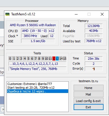

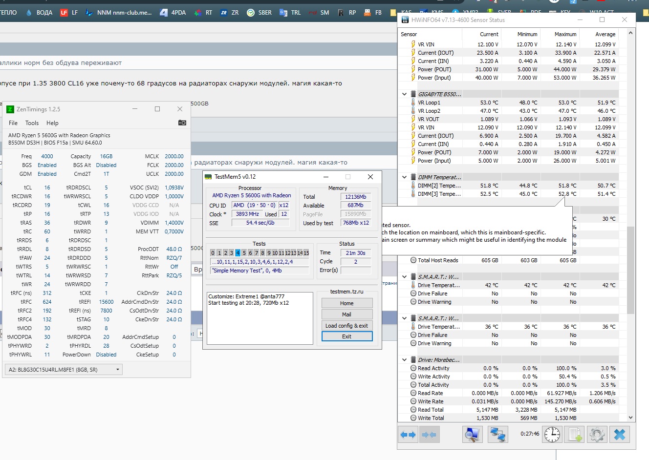

у меня спустя 20 минут экстрим теста 52.8 показывают, всё-таки на 12 тесте сыплет ошибку на 24 минуте... Первичные трогать бесполезно без поднятия напряжения?
11.jpg [ 360.64 КБ | Просмотров: 931 ]
12.jpg [ 62.52 КБ | Просмотров: 931 ]
Регистрация: 18.10.2020
Попробуй 16 20 20 16 40.
спасибо большое, вроде скорости по тесту аиды не упали с задержками
Запустил экстрим, о результатах отпишусь
30ая минута теста, ошибок пока нет. Может прокатить такое что на 1.38 можно понизить без ошибок с такими таймингами?

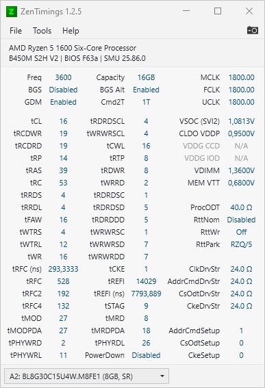

А у вас на частоте 3600 какое напряжение на драм и сок?
напряжение на память можно было и меньше, но у меня плата говно, оно скачет, поэтому и накинул с запасом
example.jpg [ 80.11 КБ | Просмотров: 908 ]

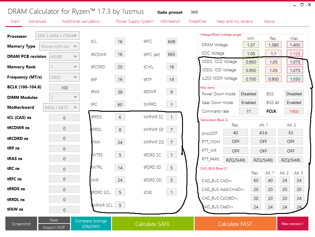

Ввел первички и некоторые вторички, soc, dram, fclk. Прогнал пока 3 цикла 1usmus v3, без ошибок. Стоит на данном этапе увеличить число циклов 1usmus v3 или экстримом прогнать ?
Остальное пока не трогал, оставил в авто как есть.
Черным маркером отметил (второй спойлер)что не трогал. Что из этого стоит ввести обязательно и как сразу или постепенно? С чего начать?
данные_3800.png [ 1.21 МБ | Просмотров: 730 ]
тайминги_3800_вопрос.png [ 90.09 КБ | Просмотров: 730 ]
