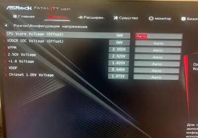

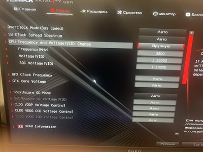

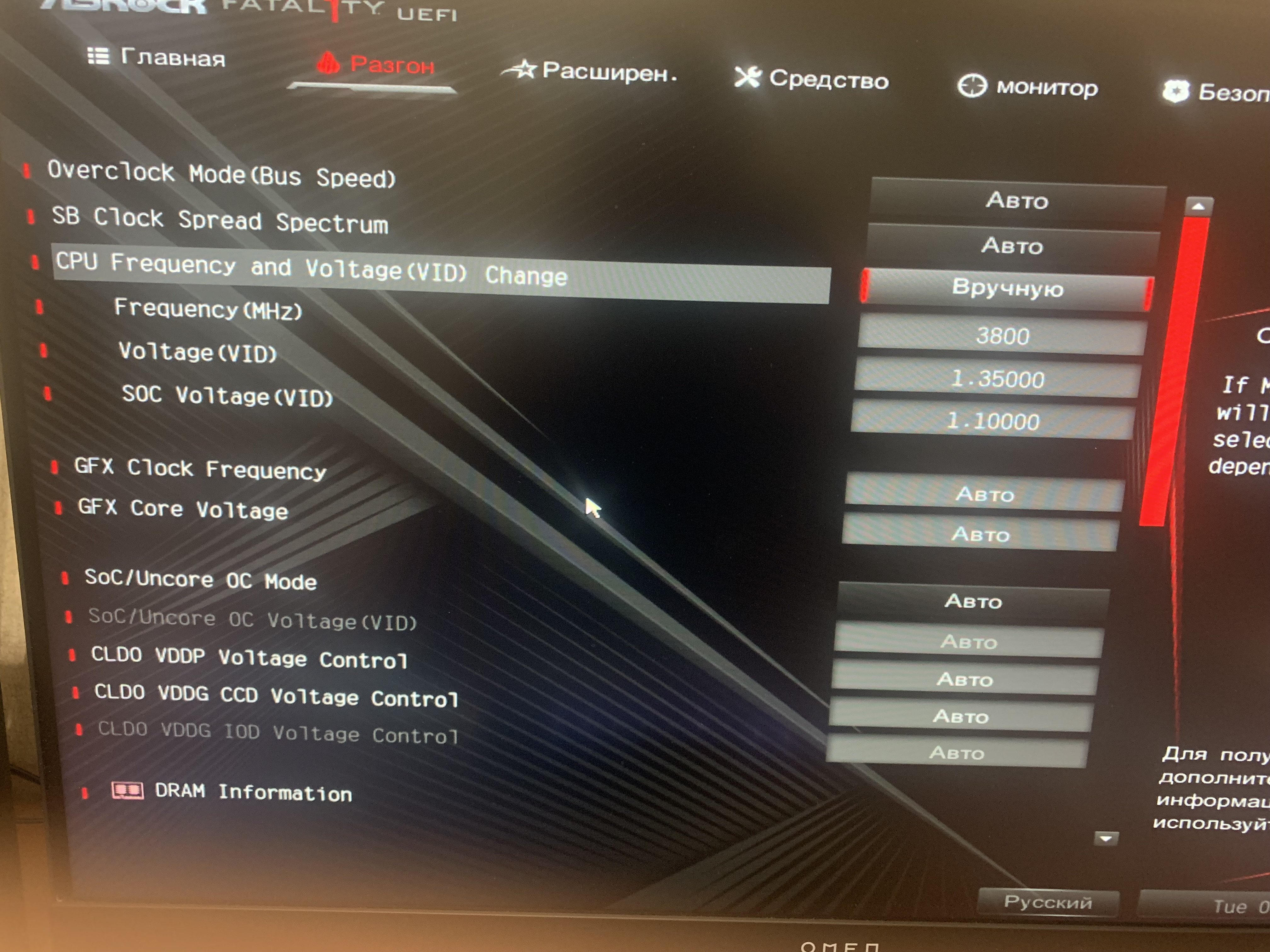

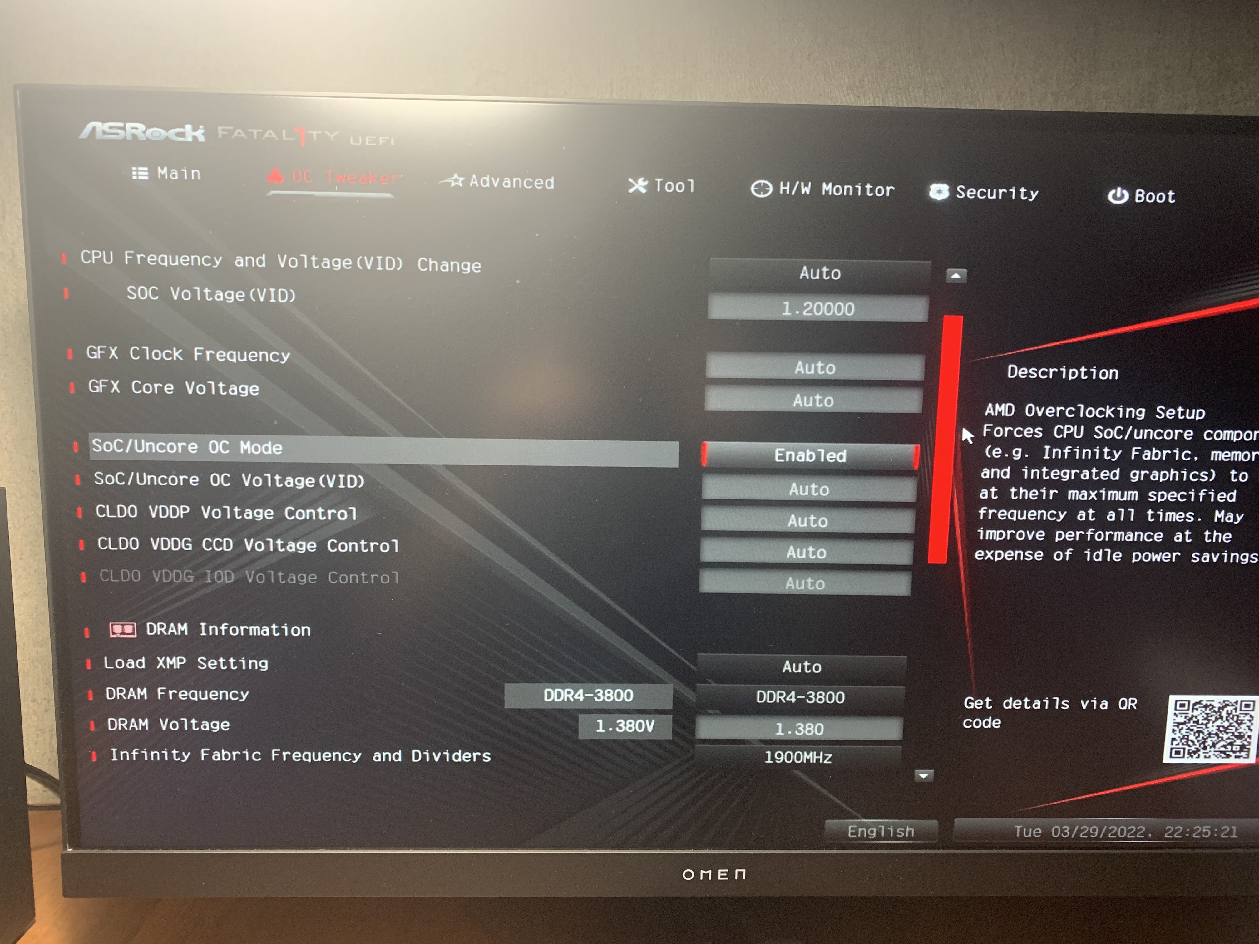

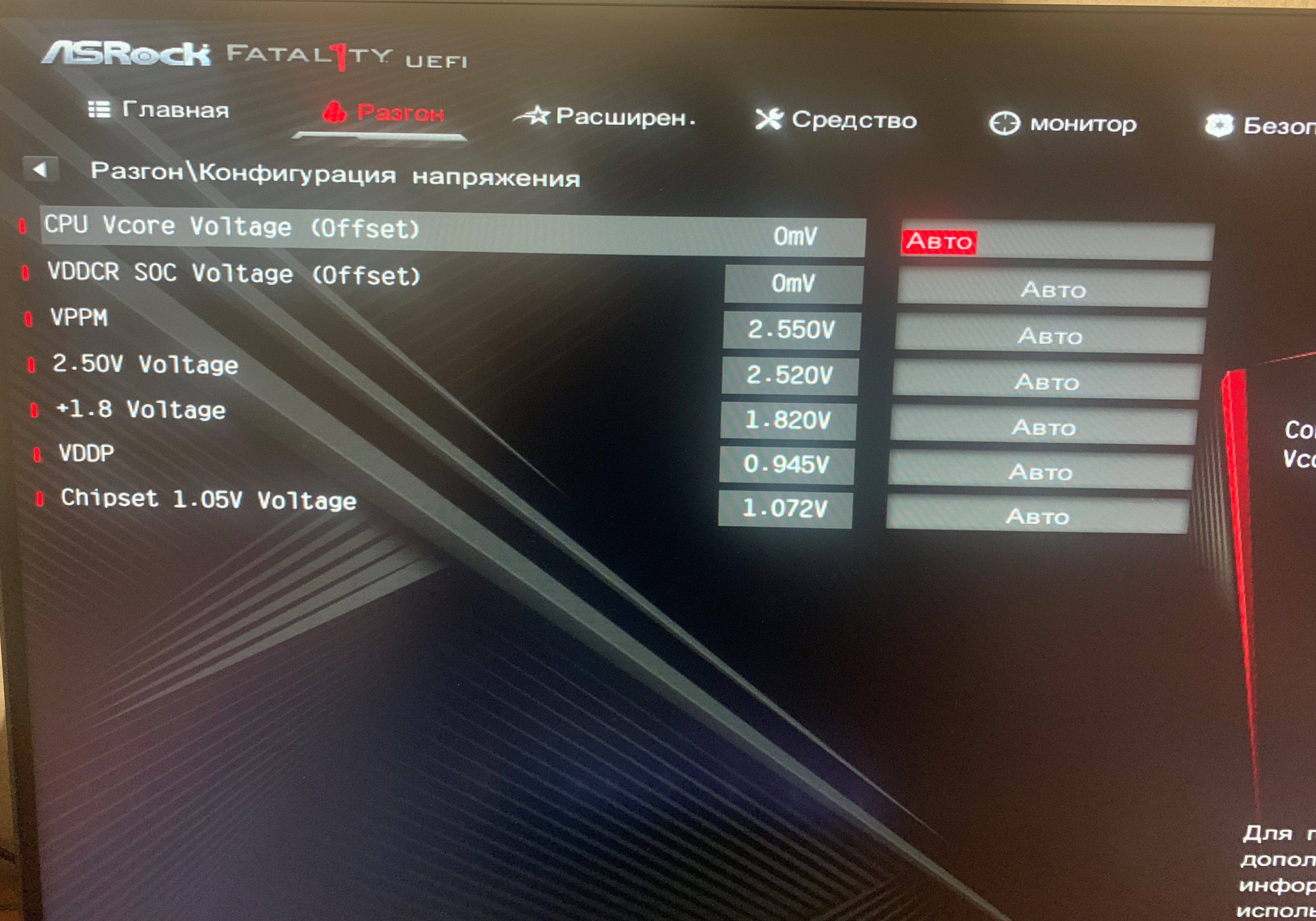

в моем биосе есть soc voltage (vid) как бы относящийся к процессору, и есть в другой вкладке VDDCR SOC voltage(offset) - как я понимаю относящийся к ddr памяти (выставляется в + и - насколько я понимаю). То есть как бы одно завязанное на другое. Нужно ли это учитывать или просто поставить soc voltage (vid) значение для памяти (например 1.1), а в VDDCR SOC voltage(offset) оставлять в авто?
Фото биоса в спойлере.

GFK
1) никаких разгонов CPU в первой вкладке - только Auto.
2) SOC Voltage VID оставьте в Auto, Vsoc выставляйте на третьем скрине.
VDDCR SOC Voltage = fixed
LLC SOC = 1 (если есть)
CPU Vcore voltage = Auto
CPU LLC = Auto
Вообще конечно у ASRock ужасные платы в бюджетном сегменте.
PJVol @OCN, Anandtech
Регистрация: 09.12.2020
Фото: 4
Это какой пункт?
там выставляется только + и - милливольт (носколько я понял)
5700G • ASRock B450 Gaming K4 • Crucial Ballistix DDR4 8GBx2@3800 CL16 • Gigabyte RTX4070 Windforce OC 12G • WD Black SN750 1TB
Версия BIOS какая?

GFK
Я понял. Биос более-менее свежий, просто плата убогая.
Попробуйте тогда оставить Auto в третьем меню, а в первом SOC/Uncore overclock = Enabled, SOC Voltage VID в 1.200 - 1.250, загрузитесь с памятью 3600-3800, и скрин ZenTimings и HWInfo приложите. (я пока не понимаю, как можно было так изуродовать функционал и что и откуда управляется)
Фото: 4

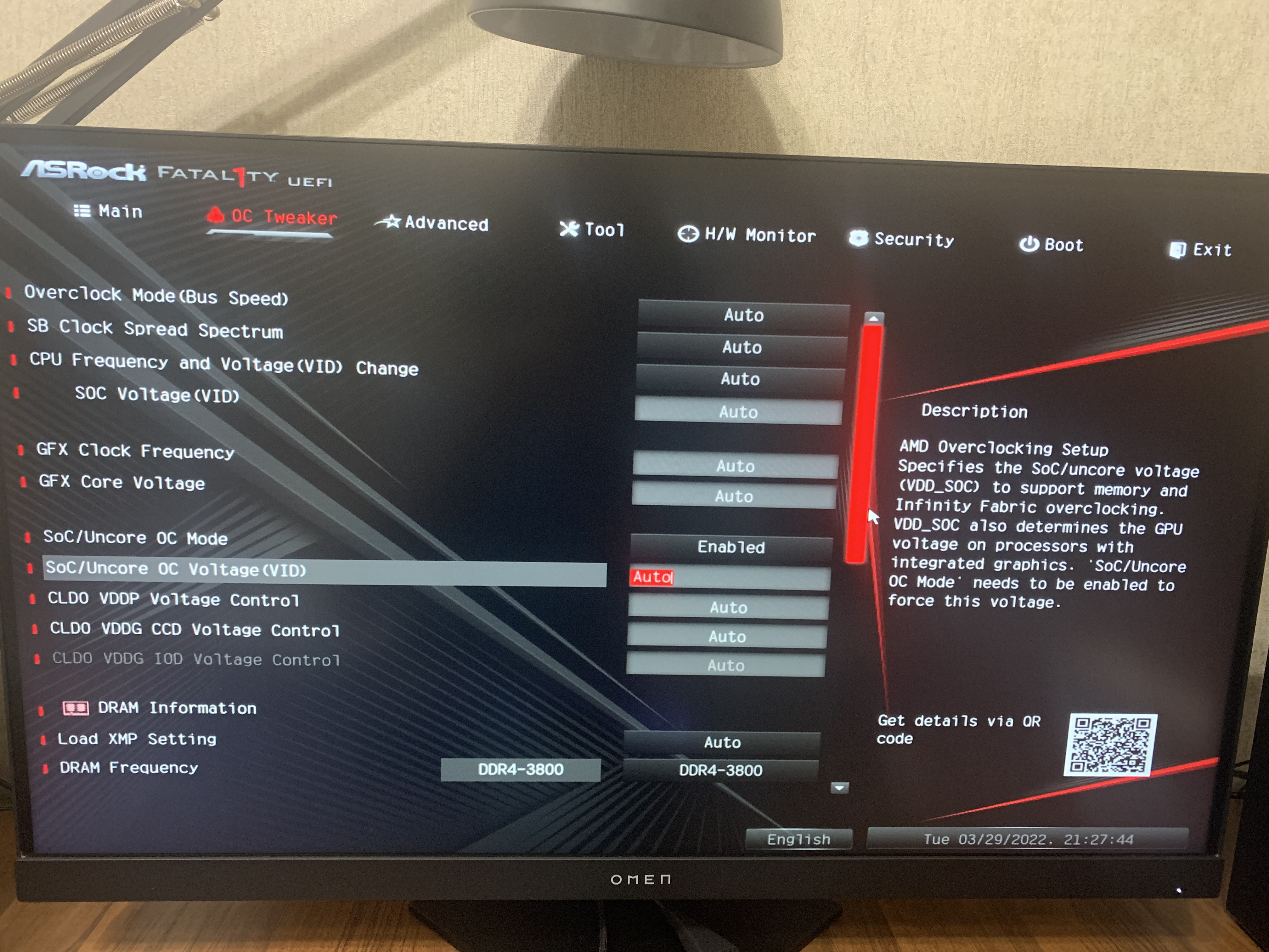

vol2008
Смотрите. Поставил enabled и ниже стал активным пункт(он и был раньше но пока стояло в авто, то он был неактивен и выбрать его было нельзя). И вот на фото этот пункт: а это не то что мы ищем? Вроде кажется это и есть soc voltage на память. Там справа в биосе описание выбранного пункта. Или нет?
Есть то что нужно, то что там поставить?
Soc voltage vid тогда наверное в авто оставить?
508A615B-489B-4698-B033-B09CEF576662.jpeg [ 3.54 МБ | Просмотров: 714 ]
Регистрация: 29.09.2017
Откуда: дровишки?
Фото: 29
Нет, делайте как я написал, и мы не ищем ничего (особенно того что там нет), потом разберемся с этим Uncore.

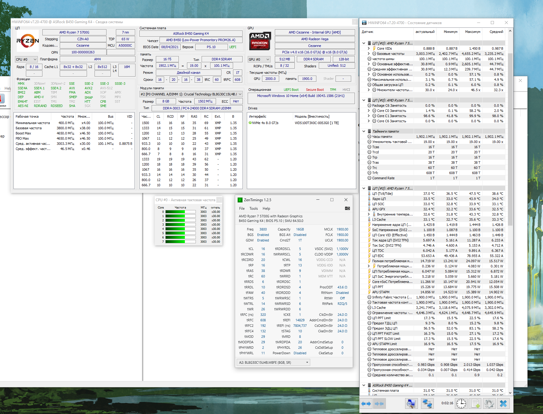

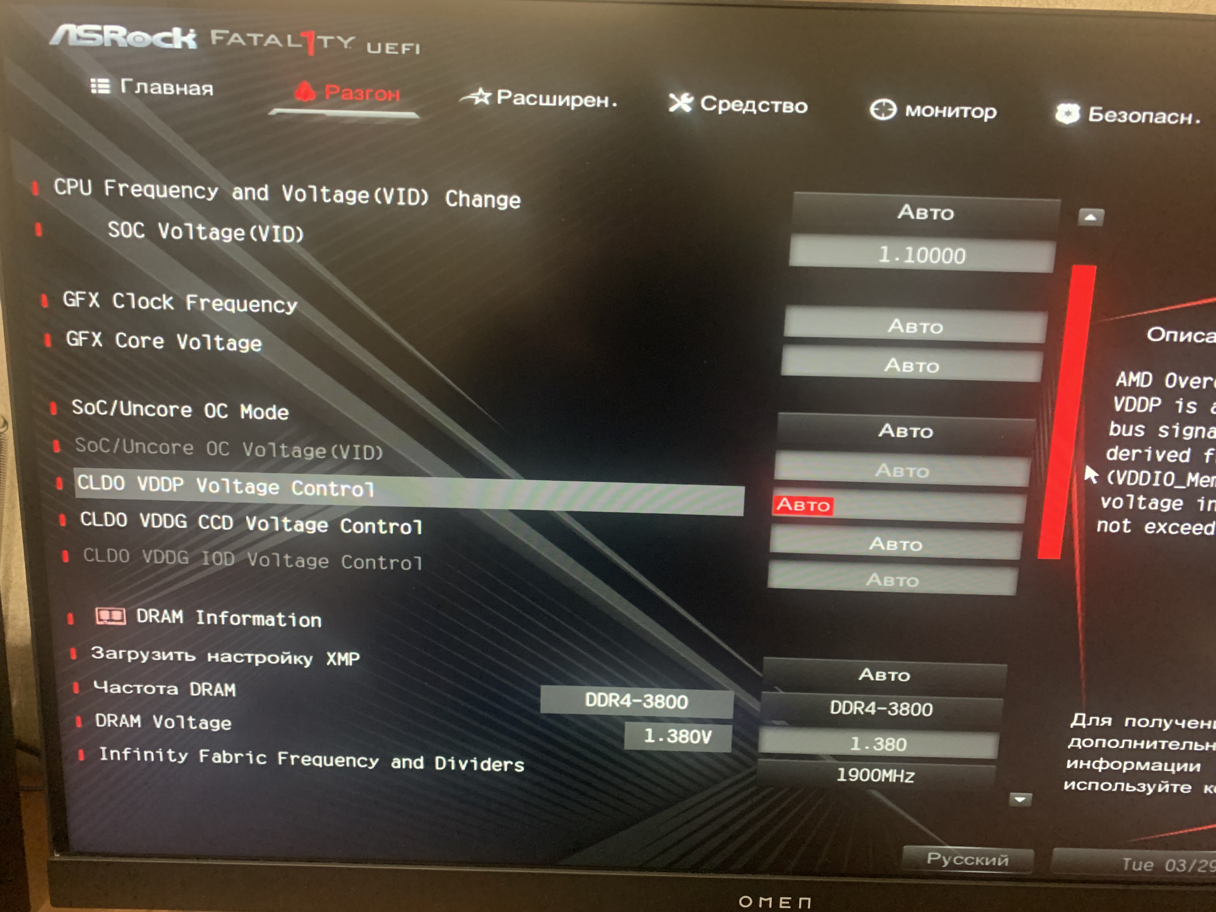

Enabled я в том пункте поставил?
Сделал. vsoc 1.2 поставил.
Что теперь?
скрин для 2008.png [ 862.44 КБ | Просмотров: 963 ]
IMG_3011.jpg [ 2.6 МБ | Просмотров: 963 ]
Добавлено спустя 1 час 43 минуты 37 секунд:
vol2008
Что вы сказали сделал.

GFK
Вижу, что не оттуда берет биос Vsoc. Попробуйте в том поле, где SOC uncore VID, тоже выставить 1.2V и также скрин HWInfo..
