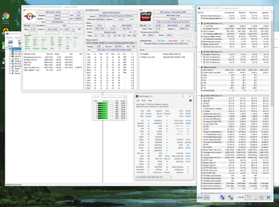

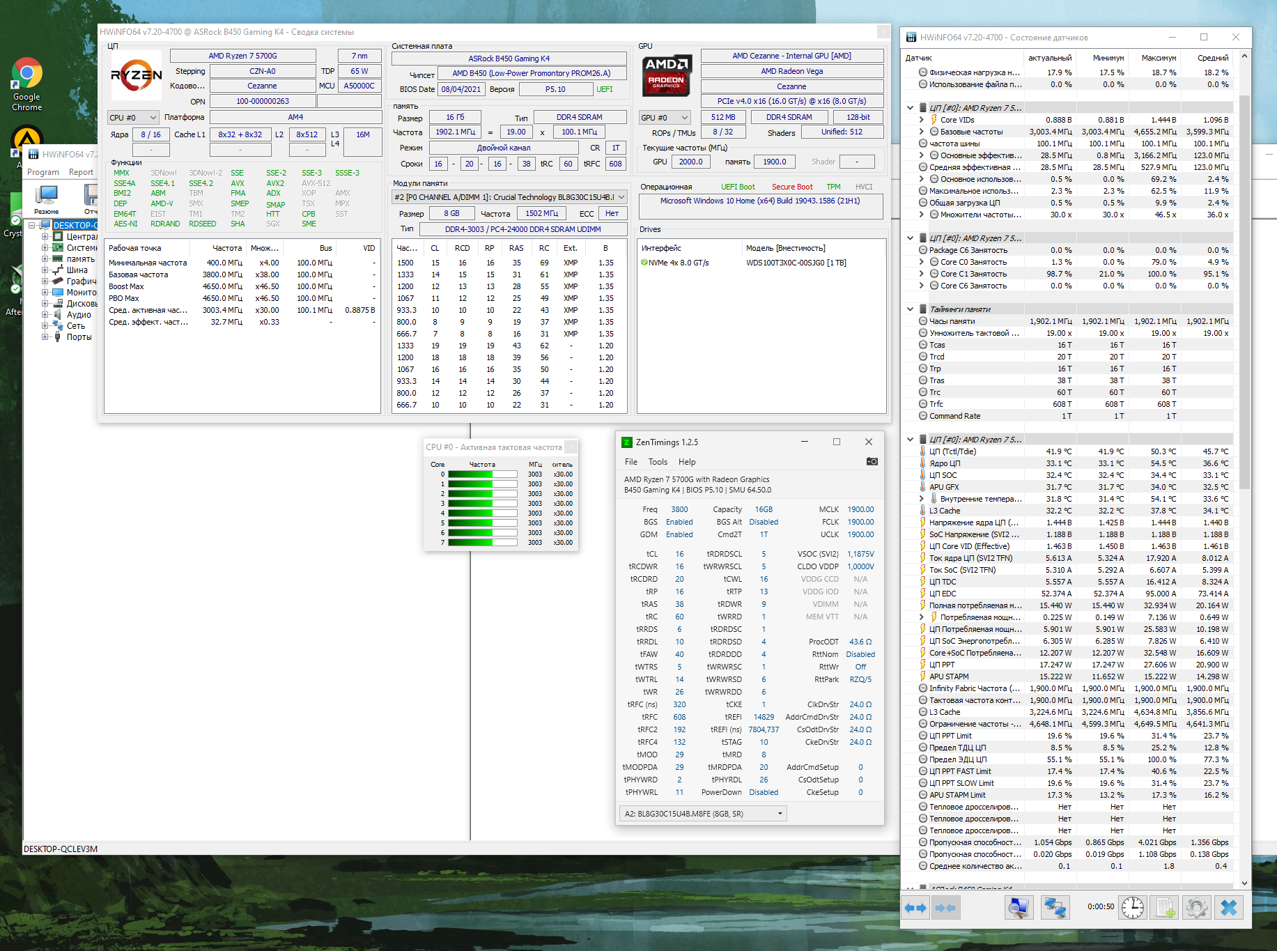

vol2008 писал(а):
ижу, что не оттуда берет биос Vsoc. Попробуйте в том поле, где SOC uncore VID, тоже выставить 1.2V и также скрин HWInfo..
Поставил.
скрин для 2008_2.png [ 907.76 КБ | Просмотров: 586 ]
5700G • ASRock B450 Gaming K4 • Crucial Ballistix DDR4 8GBx2@3800 CL16 • Gigabyte RTX4070 Windforce OC 12G • WD Black SN750 1TB

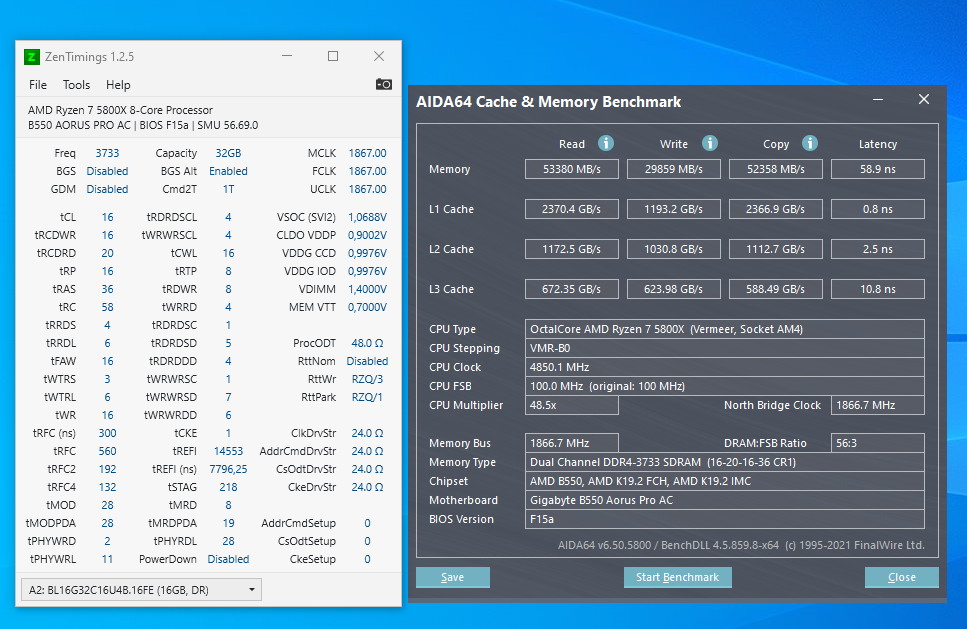

Добрый день! Что скажите? Micron E-die. 3800 из-за дыры в фабрике не берёт. tRFC если делать меньше (кратное 16-ти, так как дуалранки), то на холодную не стартует
Тайминги и результат
Снимок экрана 2022-03-30 155435.png [ 283.03 КБ | Просмотров: 567 ]

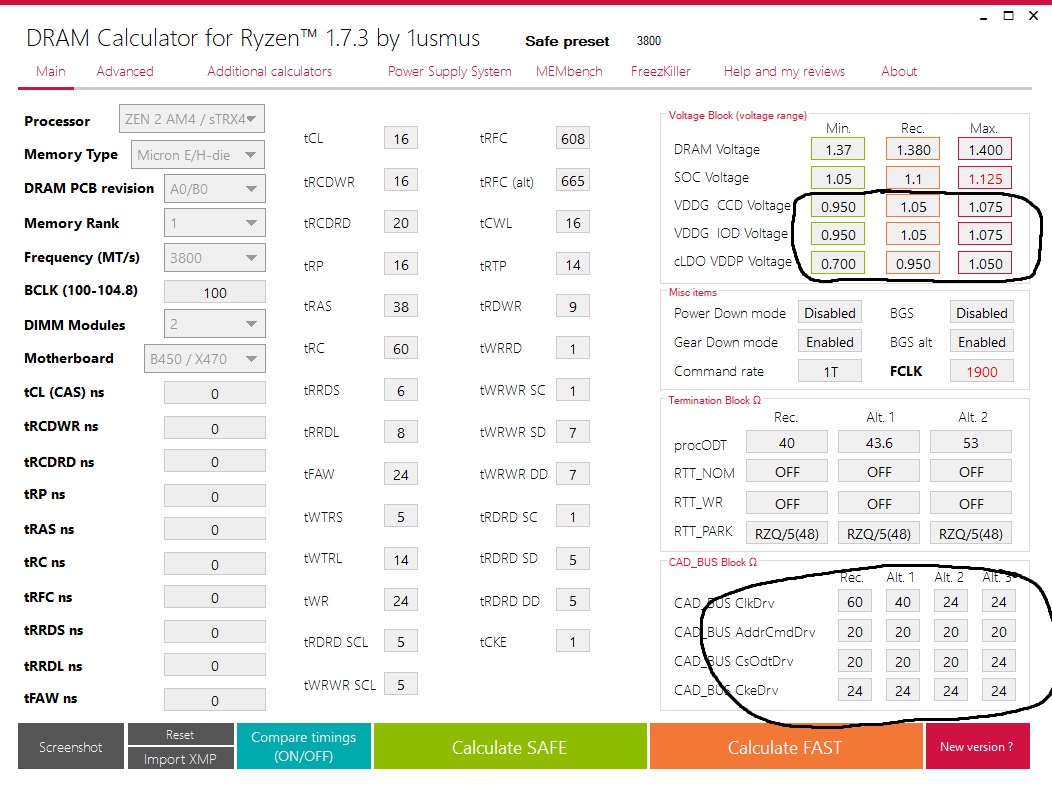

А как теперь дальше ? стоит увеличить частоту 4000 ,4200 или лучше оставить 3800?

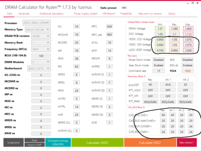

Основной вопрос: я на данном этапе ввел только первички и пару вторичек, soc, dram, fclk. Стоит на данном этапе прогнать тм5 1usmus v3 или экстримом ?
Остальное данные из калькулятора пока не вводил, оставил в авто как есть.
Черным маркером отметил ( в спойлере) что не трогал. Что из этого стоит ввести обязательно и как сразу или постепенно? С чего начать?
тайминги_3800_вопрос.png [ 90.09 КБ | Просмотров: 561 ]

Ну я не сильно шарю в микронах, но можно попробовать 4000. Поищите лучше в гугл-таблицах рез-ты разгона на 3000G-4000G процах этих планок, т.к. не представляю на что они способны, но судя по цене - бюджетненько. Начинайте с первичек конечно. tRFC вообще пока не трогайте.

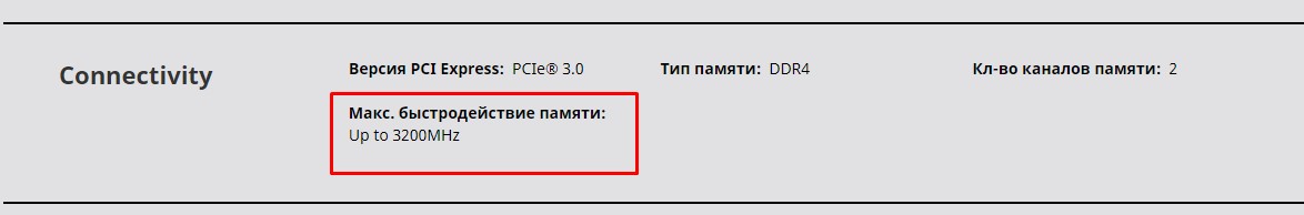

Регистрация: 22.01.2019
Откуда: Usa
scaleless писал(а):
как бы и да, но чтоб разница была настолько большая - где такое видано?
Если я правильно помню (поправьте, если ошибаюсь), при установке только двух планок в слоты 1 и 3, их скорость ограничивается стоковой для КП текущего процессора. Т.е. 3200 мгц для 5700G. Независимо от того, что планки/мать/память могут вывезти и больше. А вот в 2 и 4 - ставь и гони, пока не упрёшься
1.jpg [ 25.71 КБ | Просмотров: 521 ]
[URL=https://meettomy.site] Womans from your town[/URL]
Регистрация: 29.09.2017
Откуда: дровишки?
Фото: 29
Castlesairus Да не... это чьи-то нездоровые фантазии. Различия в разводке шин на плате.
PJVol @OCN, Anandtech
Регистрация: 18.10.2020
Нет, как сказали выше - разница в разводке, не более. 3200 - максимально гарантированная частота памяти, которая будет работать. Причём не просто 3200, а jedec - 3200 cl 22. Всё, что выше по памяти или лучше по таймингам - разгон, работа не гарантируется амд.

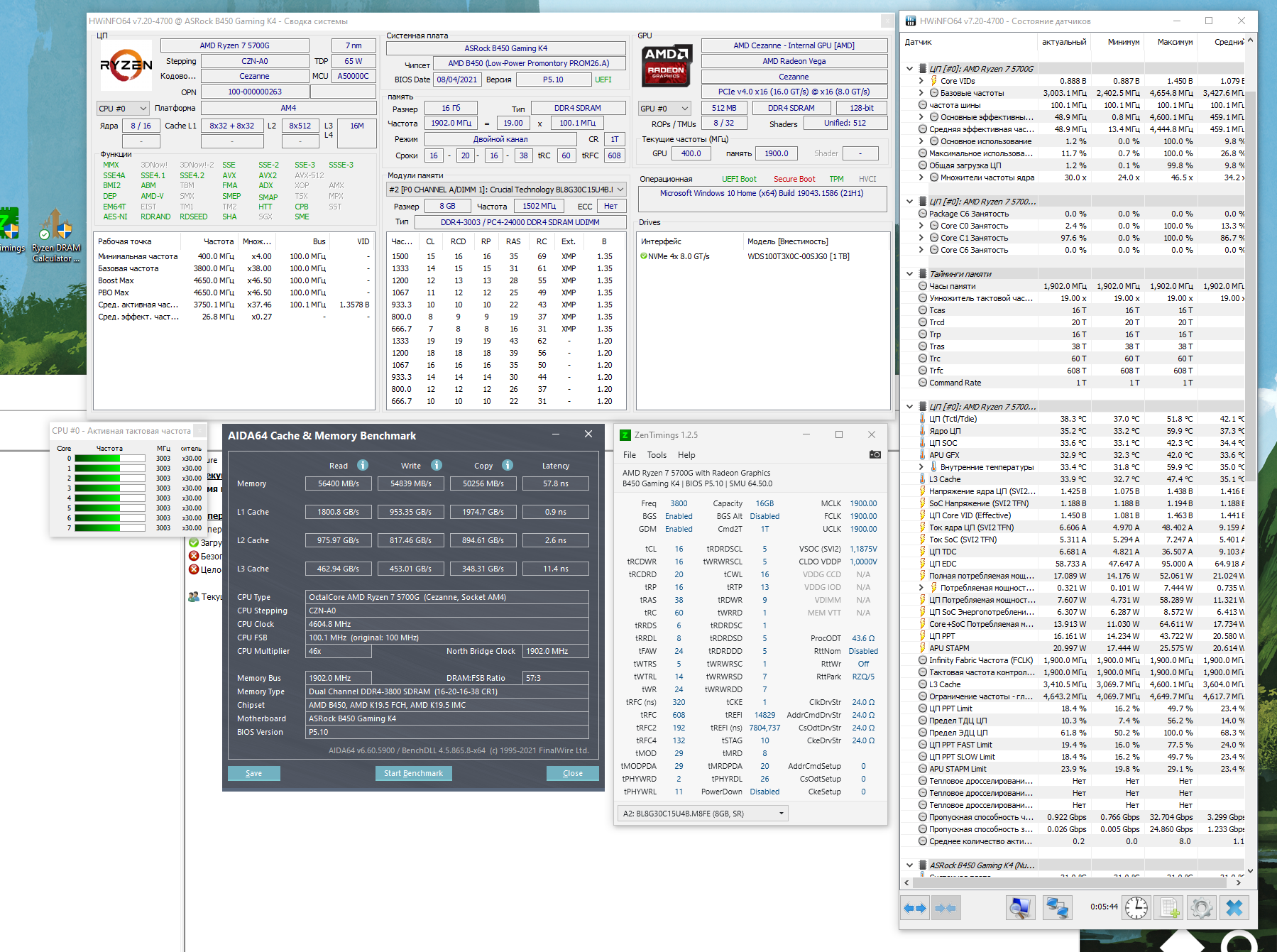

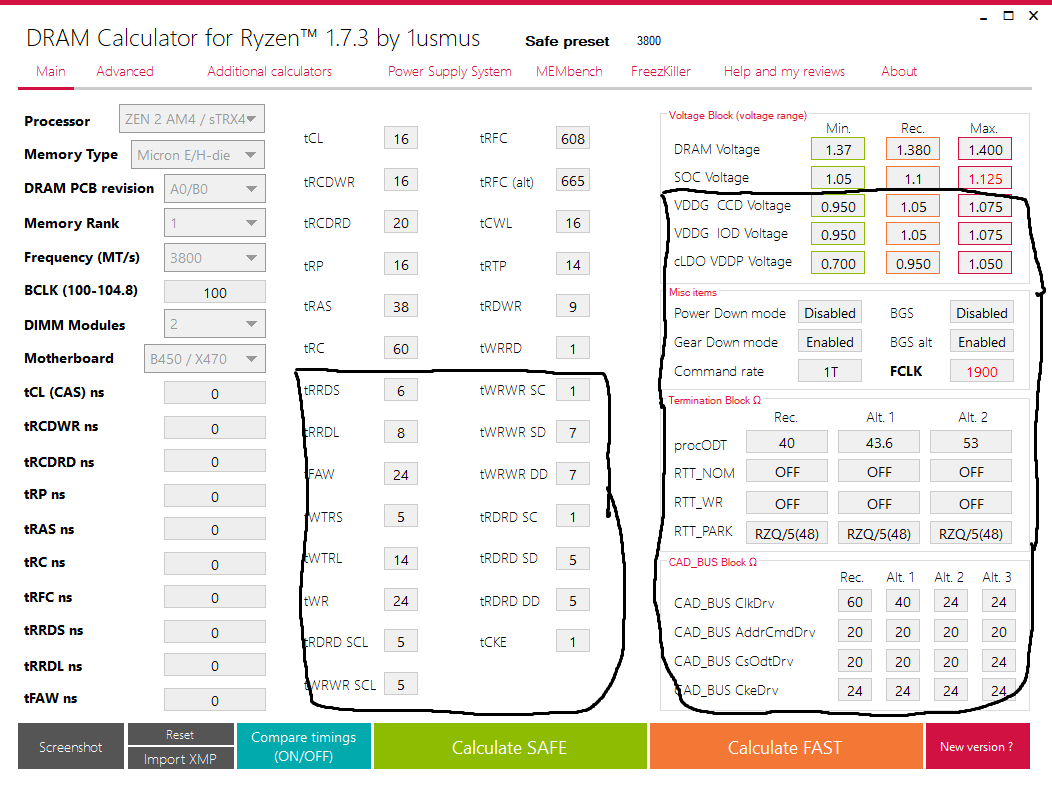

Практически все из калькулятора выставил. Прогнал пока TM5 1usmus v3 3 цикла. Ошибок не показало. Что скажете?
обзорный скрин_3800_1.2_все тайминги.png [ 1.12 МБ | Просмотров: 480 ]
Некоторые цифры из калькулятора не вводил и оставил в авто (второй спойлер- отметил черным что не вводил). Так и оставить в авто или как лучше?
тайминги 1 страница_что не вводил.png [ 87.3 КБ | Просмотров: 480 ]
Регистрация: 30.04.2013
twr 16 trtp 8 tras 36 trc 56 trdrd/wrwr scl 4 так же попробуй сделать trfc 550-570
AM5 R7 7700=6050Mhz air WR
Регистрация: 09.12.2020
Фото: 4
Сделал так.
Загрузился, запустил TM5 1usmus v3 но сразу пошла волна ошибок с последующим зависанием и перезагрузом.
Вернул свой сохраненный конфиг с прошлого сообщения.
GFK писал(а):
Сделал так.

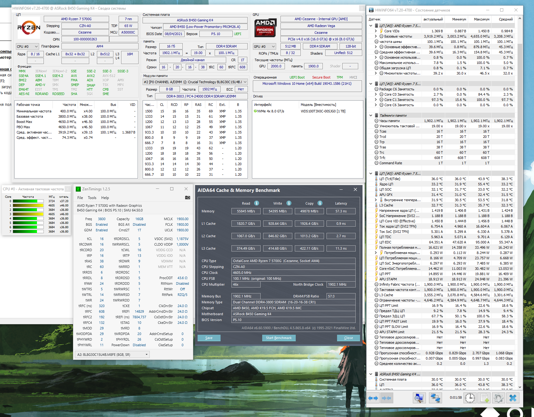

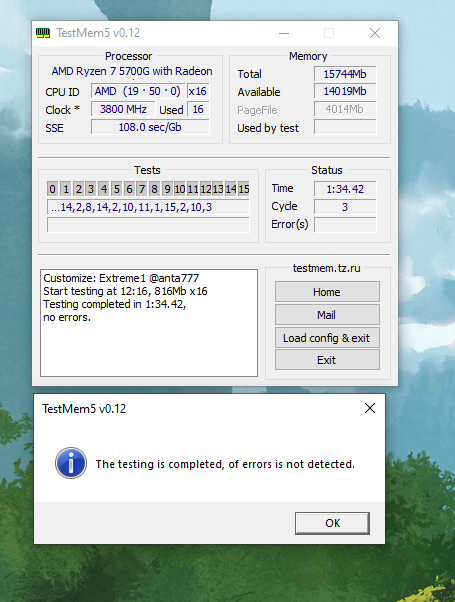

Сделал TM5 extreme@anta777.
Ошибок не показало.
Единственный момент: не многовато soc voltage 1.2?
обзорный скрин_3800_1.2_31.03.png [ 674.93 КБ | Просмотров: 1259 ]
тм5_экстрим_3800_1.2.png [ 196.56 КБ | Просмотров: 1259 ]
