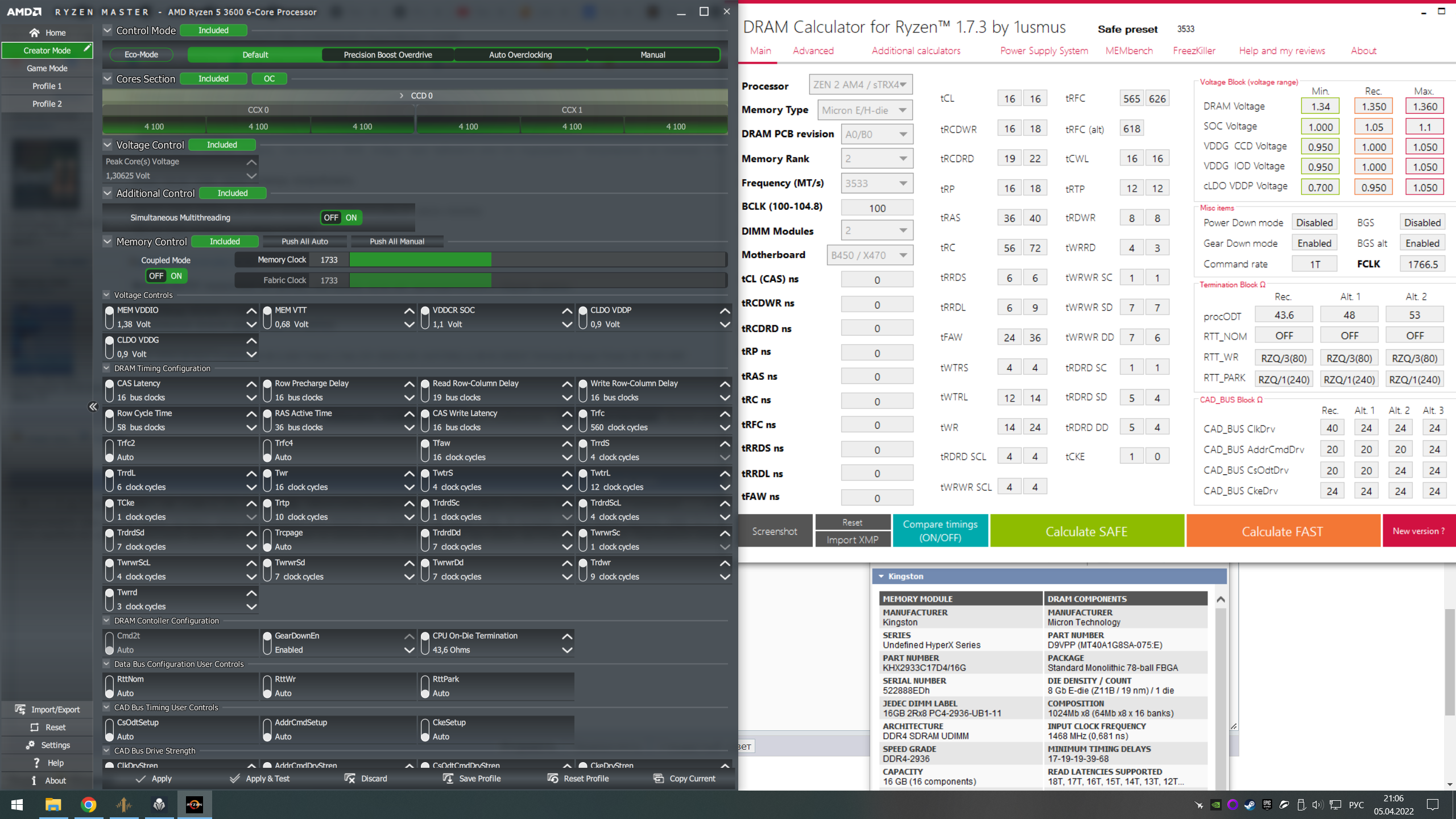

Здраствуйте, уже долгое время пытаюсь разогнать kingston fury KHX2933C17D4/16G на чипах e-die. В лучшем случае брали частоту 3466 CL17 22 19 19 41. Пробывал делать по инструкции гекона, заводится на 3600 но стабильности нету. При 3533 есть ошибки но система некоторое время работает, вольтаж 1.36. Значения из калькулятора пробовал, ни при каких частотах не заводятся. Подскажите пожалуйста что я неправильно понял из инструкции по таймингам?

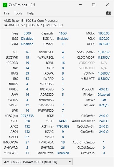

Ничего не помогает. Gdm получается выключить, но как только ставлю нечётный cl сразу нестарт. Все вторички в авто пока убрал. Даже на 2666 частоте при CL15 сразу нестарт
ZenTimings_Screenshot.jpg [ 80.56 КБ | Просмотров: 1157 ]
Ничего по таймингам менять не пришлось, весь старый конфиг заработал с gdm off, на cl14 всё стартует без проблем, но нечётный не хочет запускаться. куда копать?
Ryzen 5 2600 -0.05v
Gigabyte b450m s2h v2
Crucial ballistix 2x8 3600cl15
GT 1030 curve optimized +750 mem
Be Quiet SP9 400w
Chieftec ci-01b
Регистрация: 10.01.2005
makaron1214 tcwl ставишь меньше чем tcl?
ещё trcdrd на единицу подними, но вряд ли это он
Регистрация: 18.10.2020
Они равны, при тестах tcwl в авто как и все вторички-третички
Понимаю, при тестах ставил 16 20 20 20 40 вообще. На любой частоте вопросов нет. Но снижаю cl на 1 и сразу нет старта.
