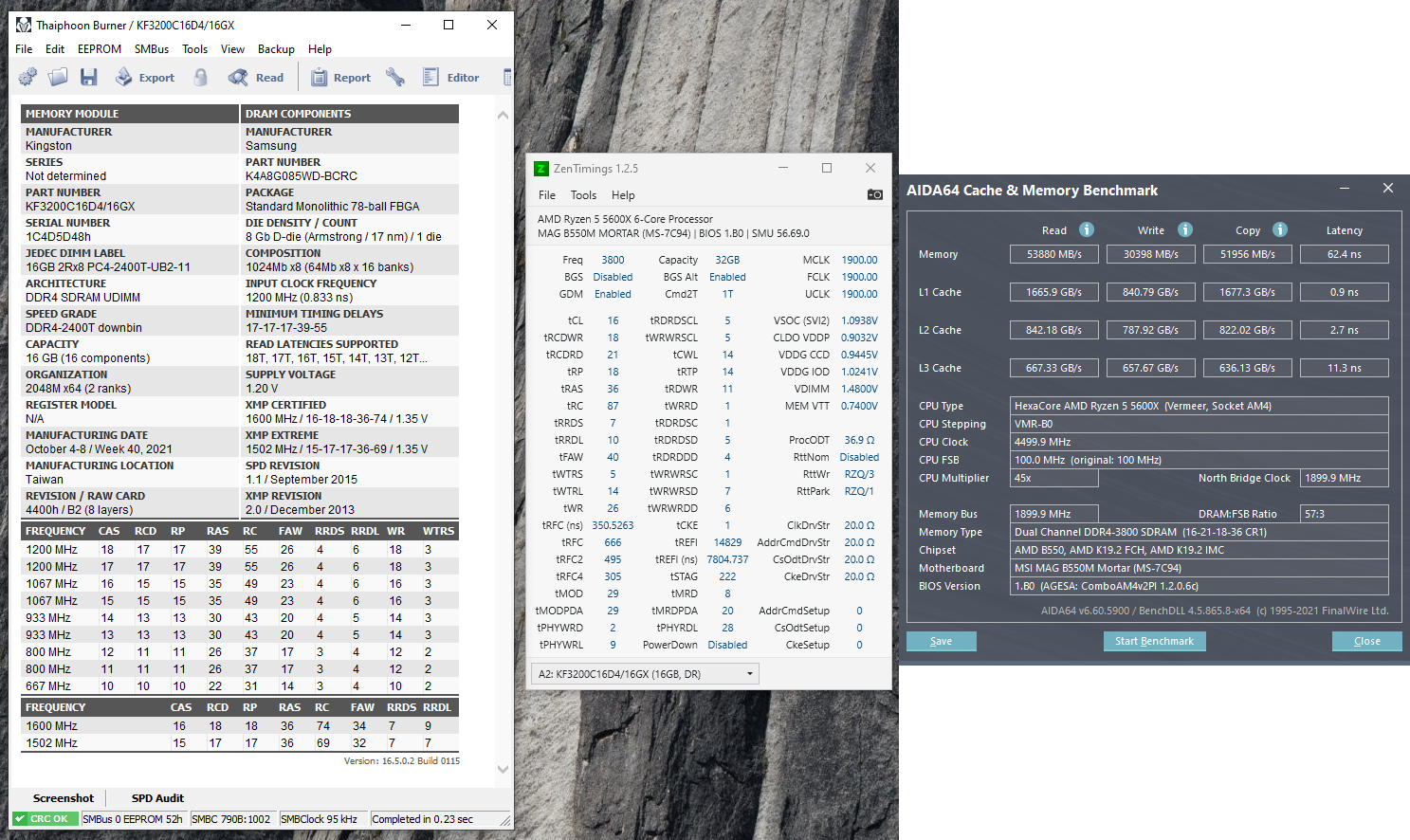

The KMS привет, что скажешь о таком?
Kingston Fury Beast 3200MHz (KF432C16BB1K2/32) (XMP DDR4-3200 CL16-18-18 @ 1.35V) 2x16Gb D-Die.
изображение_2022-04-10_171358591.png [ 596.47 КБ | Просмотров: 616 ]

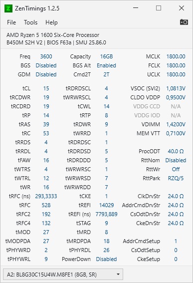

Регистрация: 18.10.2020
SRV1977 писал(а):
makaron1214 были с Remarc у нас дебаты в таком плане. Нечетный tCL требует tCWL=tCL - 1, а tCWL в свою очередь влияет на пару tRDWR/tWRRD. Вроде так. В автомат на материнке не всегда ставит тайминги корректно, даже для запуска.
NEWZenTimings_Screenshot.jpg [ 80.48 КБ | Просмотров: 828 ]
Спасибо, помогло, без проблем даже без правки всех остальных ужатых таймингов всё работает на cr2, однако при установке cr1 нестарт даже при запуске с распущенными в авто вторичками. Ставлю tCWL=tCL - 1, tRDWR/tWRRD 9/1, первички 15 20 20 20 40, остальное на усмотрение платы, пробовал играться с сопротивлениями - несколько перезапусков и сброс настроек. что может помочь перейти на cr1?

Alex_Str привет! Нормальный комплект, если за вменяемые деньги, настроить вторичные и думаю по показателями почти на уровне микронов будет.
CL16 при меньшем VDIMM не едет разве?
makaron1214 с такими сопротивлениями, очевидно же что не поедет, может шапку почитать, я доступно объяснял там о GDM off.
✪ R9 5950x ✪ Asus Crosshair VII ✪ G.Skill Trident Z Neo [F4-3600C14D-16GTZNA] x2 ✪ RX 6900XT Formula ✪ Super Flower SF-750F14MP
t.me/The_KMS
Все буде КНР
Регистрация: 15.03.2006
Откуда: STOP WAR
Оно куплено давно, просто интересно стало что к чему.
На такой частоте нет, при 1,45 уже нестабильно.
