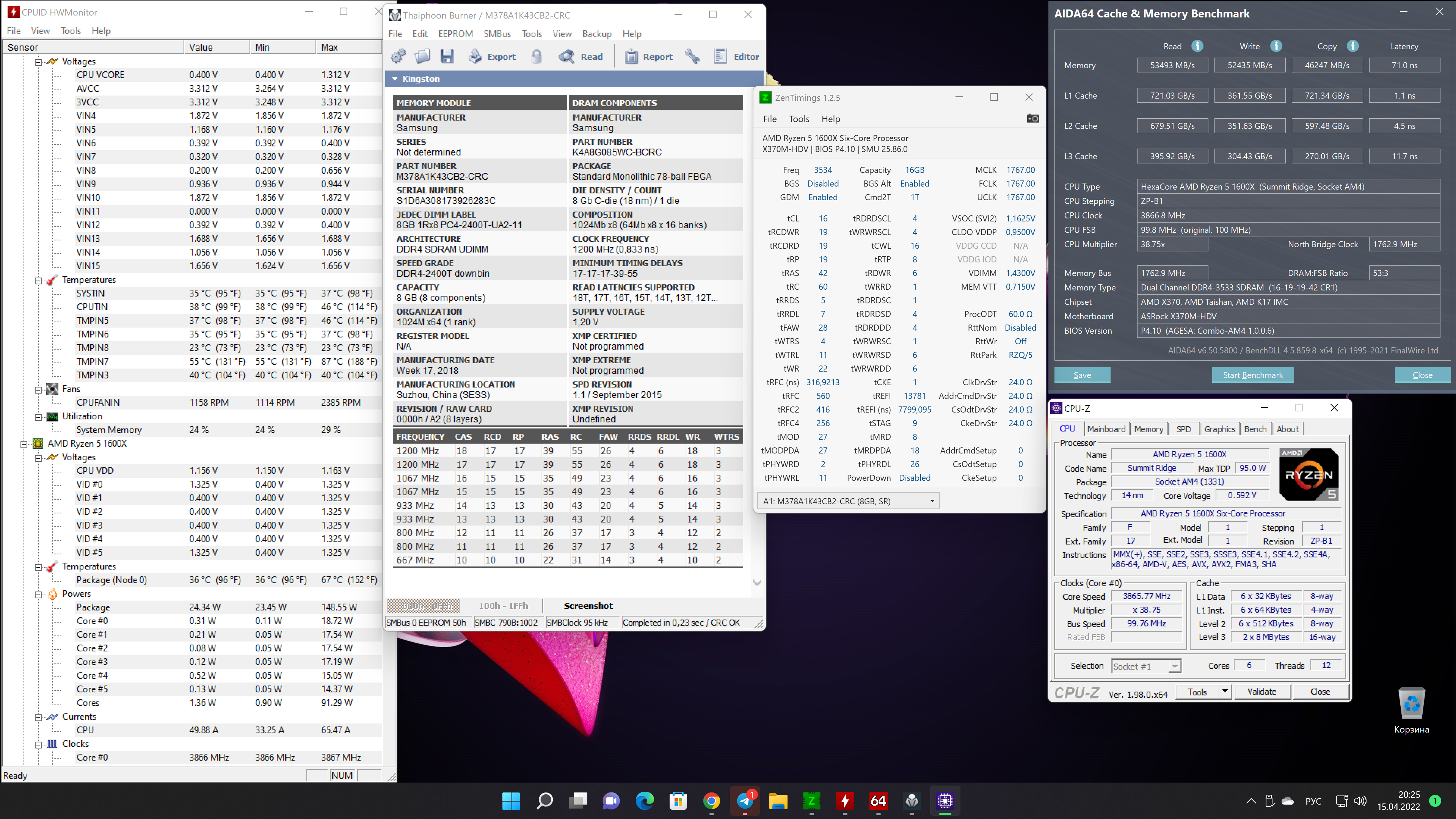

Здравствуйте, вот нужен совет - сколько можно выжать с этого железа ещё:
AMD Ryzen 5 1600X 6-Core 3875MHz 1,325v VSOC-1,175v
ASRock X370M-HDV
16Gb Dual Channel DDR4-3533MHz CL16-19-19-42-60 Samsung C-die 1,43v
Была до этого Nanya А-Die 2х8gb - максимум что они смогли 2800CL14... Обменялся планками памяти я с другом и вот мои у него полетели 3800CL18, а его у меня С-Die Samsung брали 3800CL18, но стабильны полностью только на 3533CL16, а на топ-жир MSI 450M Mortar они брали 3400CL18...
X370M - это особый избирательный к памяти чипсет?
Тайминги первичные и вторичные - ставил - минимальный на которых стартует... ТМ5 экстрим прошёл полностью свои 2часа и aida64 тест памяти тоже, а также прошли проверку временем 4 месяца эмулятором rpcs3 (вылетает, если хоть имеется малейшая ошибка по памяти). Можно 3800CL18 взять стабильные? Куда крутить?
image_2022-04-15_20-25-14.png [ 1.2 МБ | Просмотров: 1306 ]
Ryzen 5800X3D / ASUS ROG Strix X570-I Gaming / 2x16Gb 3733CL18 / Palit RTX 4070 Ti SUPER GameRock / CT500MX500SSD4 500 GB / NR200P Mini-ITX
Регистрация: 18.10.2020
yokov26 писал(а):
Можно 3800CL18
3600 далеко не все берут, какие 3800, стремись к 3600с16. Сможет меньше - не беда, 3533CL16 тоже хорошо для этого проца.

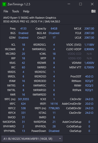

Подскажите пожалуйста какие значения RDWR и WRRD нужно поставить. У меня работало прекрасно RDWR 8 и WRRD 4, но сегодня поменял материнскую плату и пару часов выяснял почему черный экран и приходится Clear CMOS делать. Оказалось проблема в RDWR и WRRD. Сейчас в авто 9 и 2 стоит. Память Mircon B-die Single Rank, 4 слота по 16гб.
Нашел формулы от anta777, но не знаю что за тайминги WPRE и RPRE
Код:
RDWR=CL-CWL+5+WPRE
WRRD=CWL-CL+4+RPRE
Прилагаю два скрина: как было раньше на плате Aorus и как сейчас MSI.
PS: Если нужно что-то еще исправить, тоже буду благодарен за подсказку.
Aorus
5600g-4133-stable.png [ 32.06 КБ | Просмотров: 891 ]
MSI
5600g-msi.png [ 32.57 КБ | Просмотров: 891 ]
Спасибо за помощь!

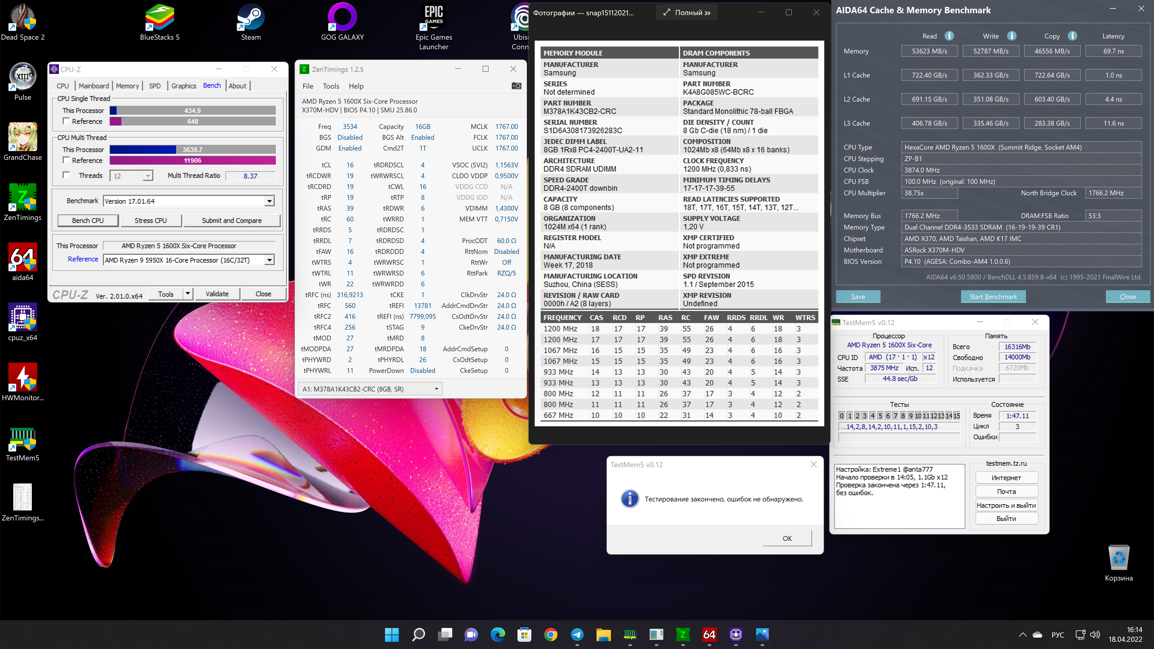

Походу, это предел для памяти Samsung C-die на первом Zen (или скорее предел первого поколения процессоров Zen ) - > 3533MHz CL16-19-19-42-60 1,43v. / 3600MHz берут, но вторичные уже почти не ужимаются. / 3733-3800MHz - только скриншоты сделать - любой тест - > вылет... tFAW c 28 -> 16 ужал, как завещал Дакар, и на этом походу всё.
image_2022-04-18_16-15-29.png [ 2.62 МБ | Просмотров: 1228 ]
