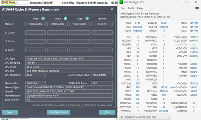

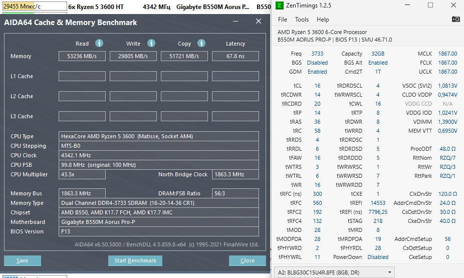

Всем привет. Есть пара микронов E (ballistix) 2*8gb одноранг - погнались нормально 3733cl16-1.37v, устраивает. Тут подвернулась аналогичная по частотам/таймингам 1 планка на 16gb двуранг (судя по стикеру дата пр-ва на 2 недели позже чем 2*8), есть ли возможность мало-мальски их все разогнать, может кто-то уже такое пробовал? Без разгона работают, но это не наш метод)) Посоветуйте как их расставить в плате (GB b550m + r5-3600)? Понятно что 2*8 ставить в первые или в последние слоты, а вот куда ставить 1*16?
Докладываю по изврату.
В угоду лучшего охлада (проветривания) поставил в слоты 1,2 - по 8GB и в 4 слот поставил 16GB, 3 слот пуст, счет от сокета ЦП.
Задолбался ловить стабильность. Бывало что первый цикл с пресетом экстрим пройдет без ошибок, но они появятся на втором, а это ой как долго ждать. Посему был выключен GDM что дало ошибки в первые минуты первого цикла. Это позволило на ранних стадиях отловить ошибки и искать стабильные параметры. Получилось сократить ошибки до нескольких единиц на втором цикле мемтеста, далее включение GDM дало стабильность на 7 циклах экстрима. (суть - с GDM ON ошибок больше при равных условиях)
Помогло:
tWRRD 4
Все сопротивления, procODT, RTT
AddrCmdSetup 56 (замечено что от этого плата выставила одинаковый tPHYRDL на оба канала 28, было 26 на канал с 8ками и 28 на канал с 16риком)
изображение_2022-04-18_222048671.png [ 196.93 КБ | Просмотров: 1059 ]
Есть рекомендации что еще можно шлифануть? Или первички/вторички скорректировать для красоты/надежности? tRC 56 уже подсыпает ошибки
Попробуй взять cl15, gdm off. Чуть выше мне подробно объясняли, как это сделать. Даже снизив частоту на шаг и поставив cl15 ты получишь больший прирост

Hub1 ProcODT макс вниз, все остальное в норме.
yokov26 писал(а):
как завещал Дакар, и на этом походу всё.
Ты больше смотри нубов-копипастеров типа Дакара. Вторичные приведи в порядок, с VSOC перебор.
Это фантастика будет, там три плашки разного объема)) Работает и это уже результ.
