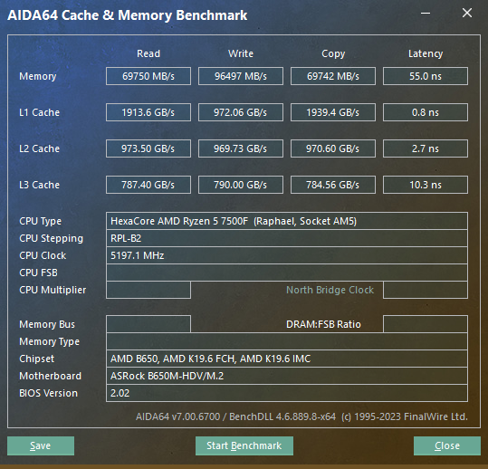

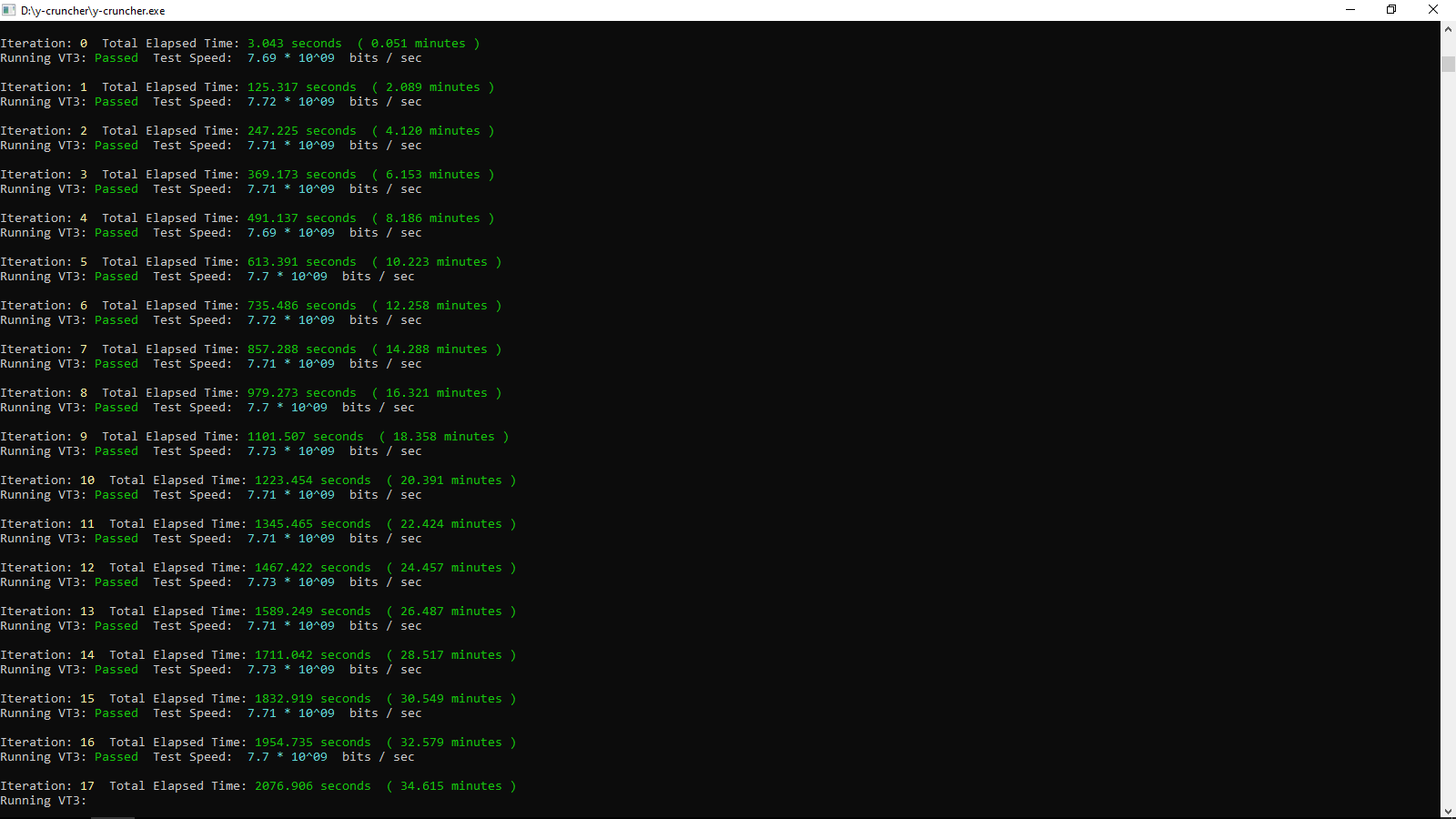

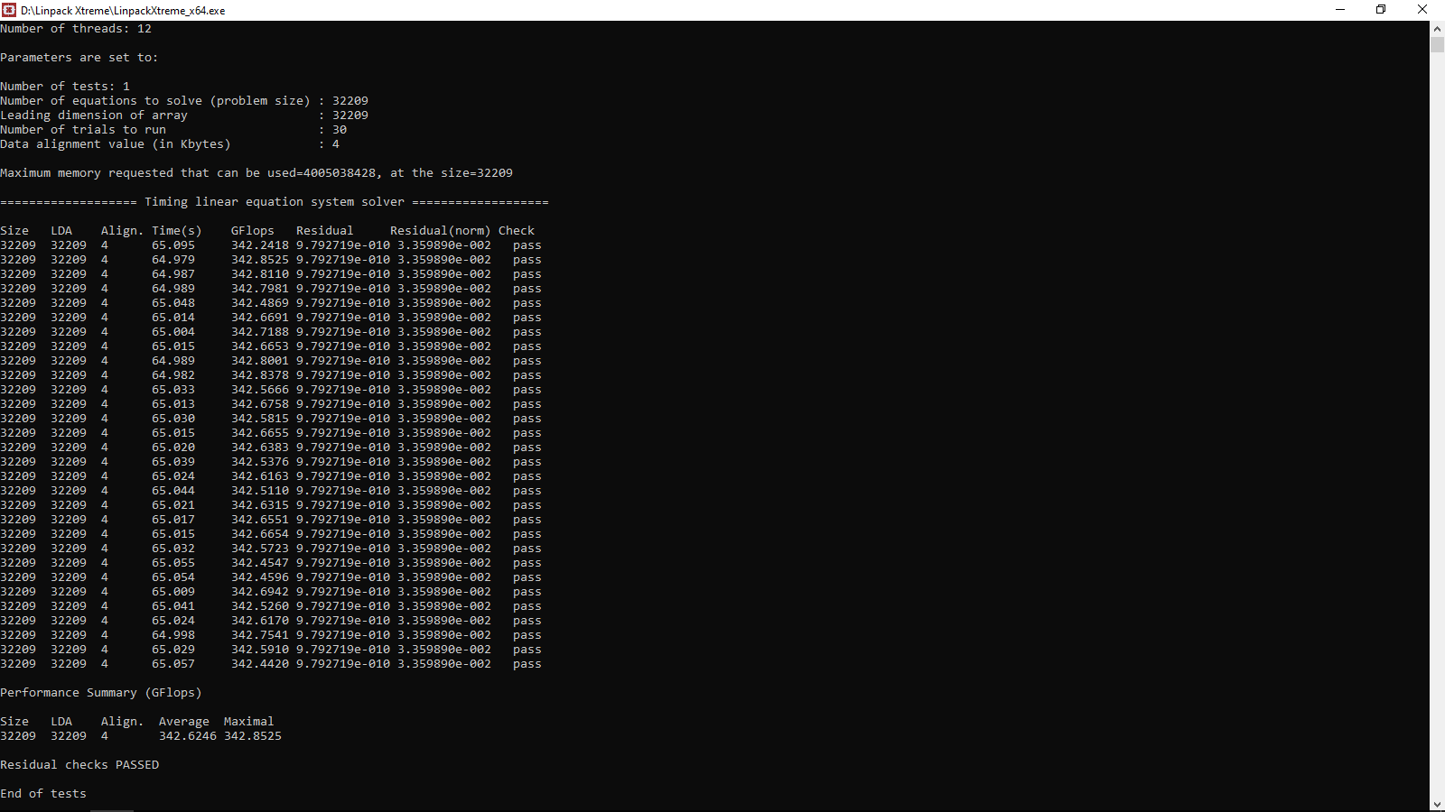

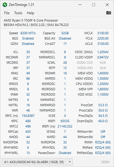

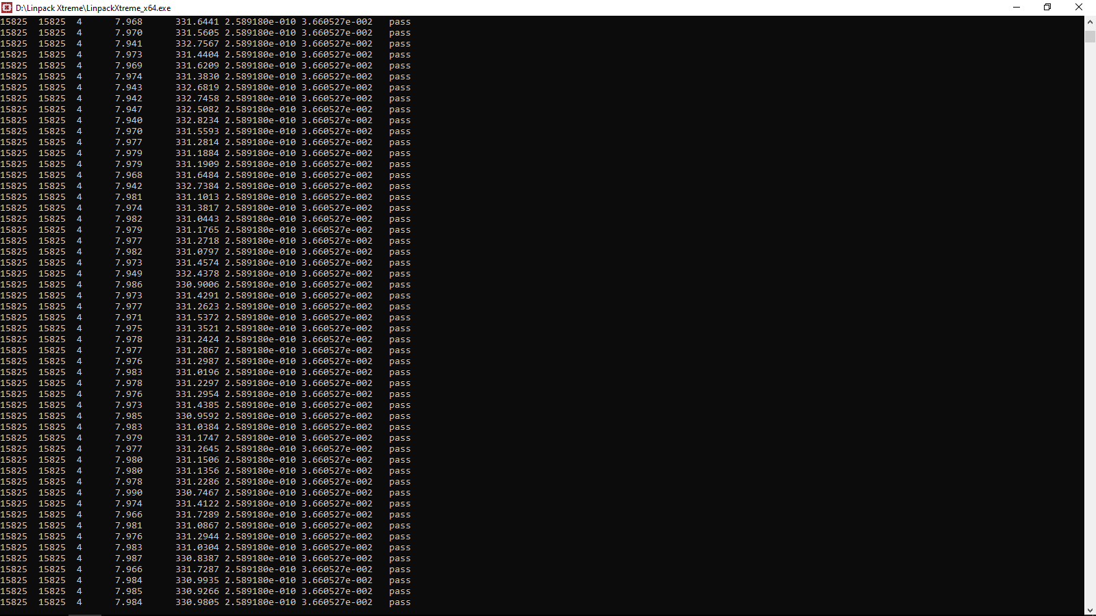

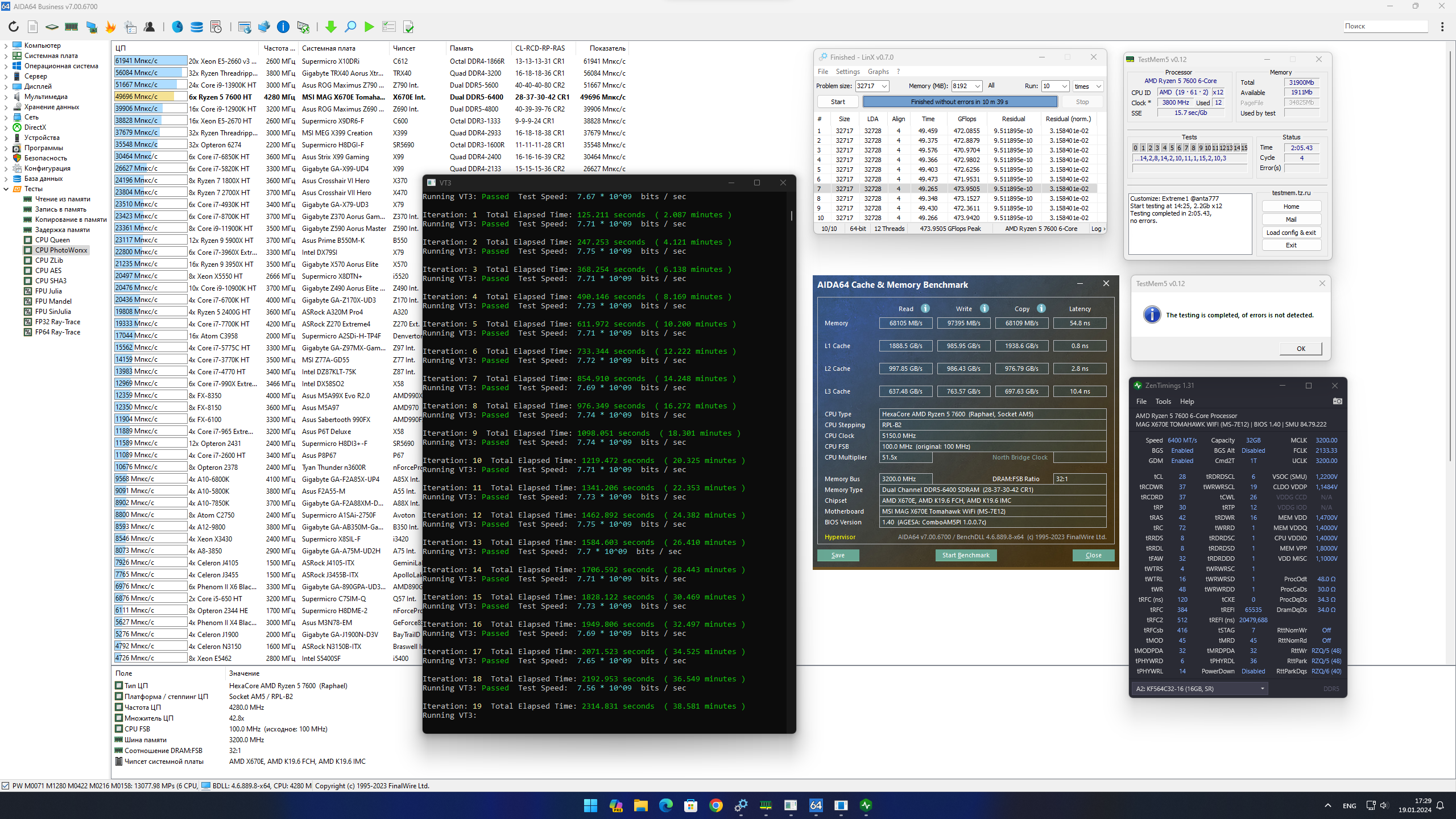

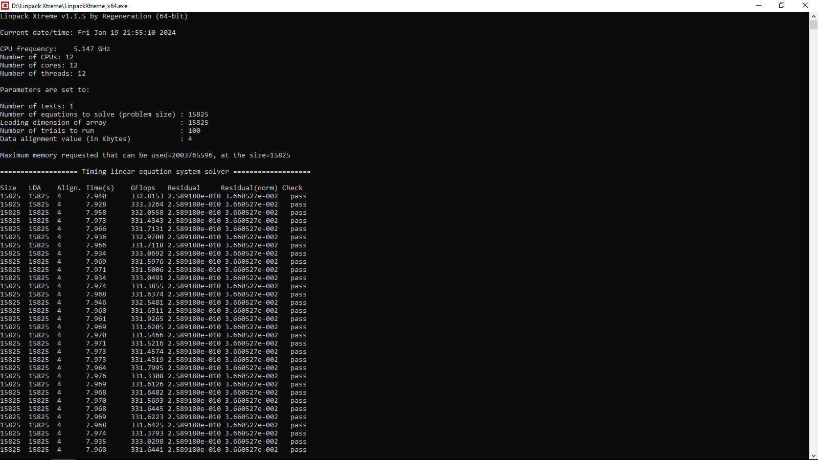

Регистрация: 19.01.2024
Приветствую, подскажите это нормальные результаты в тестах? Смущает что в линпаке немного скачут показатели GFlops 1-3, и в кранчере от 7.69 до 7.73
Все тесты делал в безопасном режиме
ZenTimings.png [ 51.4 КБ | Просмотров: 2070 ]
y-cruncher VT3.png [ 109.93 КБ | Просмотров: 2072 ]
Linpack Xtreme - 3.png [ 117.95 КБ | Просмотров: 2072 ]
Linpack Xtreme - 2.png [ 96.88 КБ | Просмотров: 2072 ]
Linpack Xtreme - 1.png [ 93.45 КБ | Просмотров: 2072 ]
AIDA64 Cache & Memory.png [ 245.99 КБ | Просмотров: 2072 ]

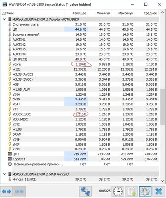

Сколько у вас напряжение на vsoc? 1.2v вроде?
В биосе стоит 1220

dmitrij31 писал(а):
В биосе стоит 1220
Странно, у меня тоже 7500F, на 6200Mhz vsoc не ниже 1.3v требуется...
Я думаю что 2-3 гфлопса скачки это не страшно, у меня тоже так.
А процессор у вас смотрю на 5.2ггц зафиксирован, какой вольтаж vcore стоит в биосе?

Bennuel писал(а):
dmitrij31 писал(а):
В биосе стоит 1220
Дома буду скажу точно, но вроде 1.185

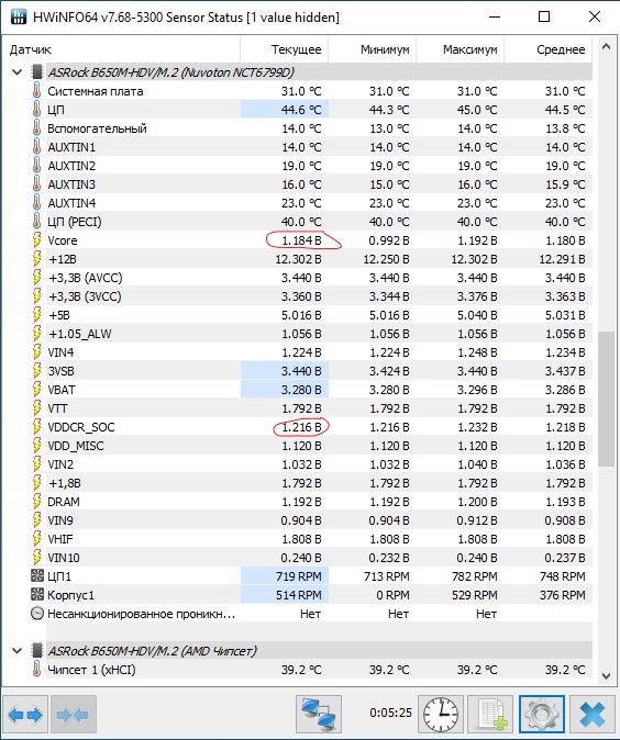

dmitrij31 писал(а):
Bennuel писал(а):
dmitrij31 писал(а):
В биосе стоит 1220
Да, 1.185
HWiNFO.jpg [ 1.89 МБ | Просмотров: 1821 ]

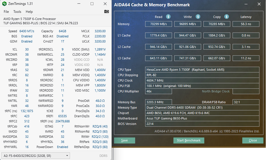

Регистрация: 07.12.2014
Как настроить память на максимальные показатели ? Память китайская на чипах Hynix A-die, включил XMP профиль на 6400 и первые тайминг снизил только.
