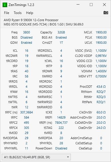

Заметил еще одну особенность. На моей системе память не может работать с низким tRC. Самый минимальный 58, ниже идут ошибки. Итого, выставил tRC-58, поднял tRAS до 40 и tRP до 18 (ранее были выставлено tRAS -36 и tRP-16 c tRC-58), так вот, при соблюдении именно этой зависимости tRC=tRAS+tRP, стали легко ужиматься группа третьичных таймингов. А вот tRDWR и tWRRD вообще никак подобрать не могу. В итоге получилось вот так.
ZenTimings_Screenshot_27512510,9701556.png [ 32.53 КБ | Просмотров: 1519 ]
При этом, значения VDDG и tRDWR/tWRRD оставил в авто.

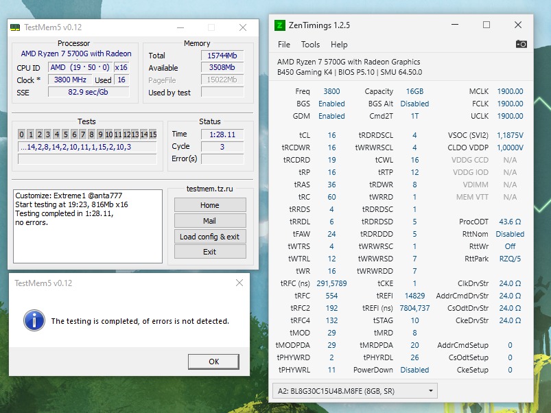

Прошел все таки тест без ошибок.
Но почему то не могу выставить tFAW - 16, вместо 24. По калькулятору fast показывает 16.
Выставляю 16 , выдает ошибку даже в 1usmus v3. Почему ?
tRC тоже наверное нужно снижать?
у меня 5600g, Память не очень гуд, hynix CJR.
У меня тоже нестабильна память при tFAW на 16, однако поднятие этого значения до 23 абсолютно никак ни на что не повлияло, судя по псп и задержкам.
Касаемо tRC оно индивидуально для кажого кита, судя по всему есть некий нижний порог стабильности (у меня на частоте 4200 он = 65) ниже которого ты физически это значение не опустишь

SRV1977 писал(а):
GFK А Вы форум читаете? Или "своя рубаха ближе к телу"?
Читаю. Судя по форуму tFAW - 16 для этих плашек и этой частоты как бы стандарт, и едет у многих. Вот и не понимаю почему у меня выдает ошибку.
Я же не заставляю вас отвечать, если нет желания , не нужно, к чему вообще такие вопросы?
Потому что настройка делается пошагово, а ты настроив все вторичные, вспомнил про tFAW, с которого начинают настройку вторичных.
