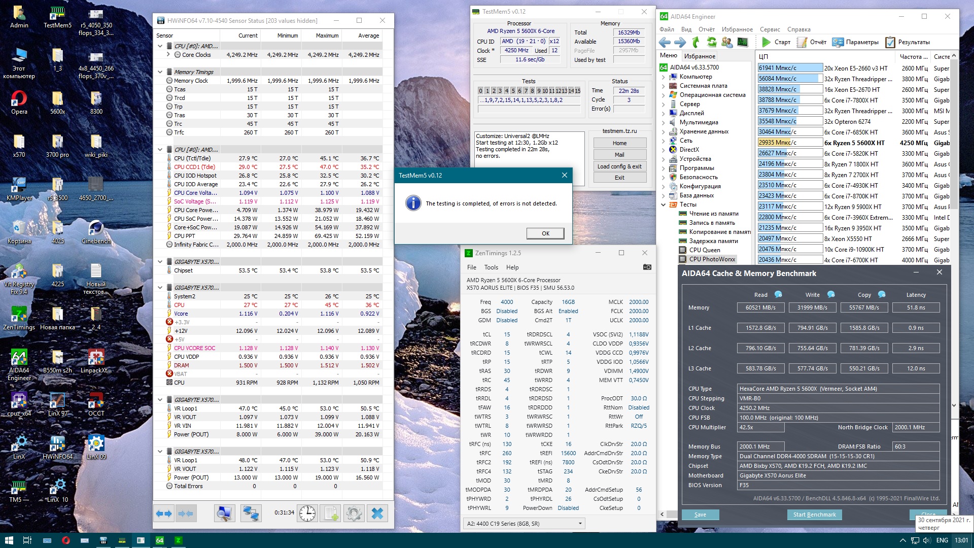

Assiriec995 писал(а):
как я понял моя покупа 4000mhz была ошибкой
у многих патриоты на B-die отлично гонятся вручную на zen2,3:
tm5_4250_4000_200_51i8 ns_norm auto_136 lov_norm_ p020_o210_o060_490_d580_p010_aida PW_ZT.jpg
tm5_4250_4000_200_51i8 ns_norm auto_136 lov_norm_ p020_o210_o060_490_d580_p010_aida PW_ZT.jpg [ 833.72 КБ | Просмотров: 860 ]
https://ibb.co/Sf1jB85
а можешь мне помочь
1. разгон памяти на r5 5600x свыше 3800мгц и IF1900 прироста производительности практически не дает, а вот проблем, как правило, добавляет. исходи из этого.
2. для начала, открывай статью i2harda в шапке этой ветки и пройди строго по её пунктам (это займет время, но в дальнейшем его несоизмеримо больше сократит).
3. полученный результат можно будет здесь обсудить-подкорректировать..

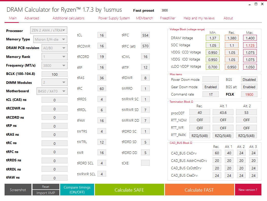

Регистрация: 09.12.2020
Фото: 4
SRV1977 писал(а):
Интересно, в каком месте Вы усмотрели такие правила?
1. tRRDS -4 и tRRDL - 6 (8), tFAW=4xtRRDS. Если эти правила, то вы читали то ли вверх ногами, то ли начали с последней страницы.
Под правилами имел ввиду последовательность действий и выставления таймингов.
Цифры отсюда. Если этот калькулятор чушь, то скажите, если не сложно, какие цифры в нем неверные.
Пишу не ради спора, готов прислушиваться к советам.

GFK 1. Калькулятор не смотри от слова совсем! Последнее время он кроме погоды, больше ничего не показывает Актуальность калькулятора была пару лет назад.
2. Прочти гайд по настройки DDR4 от i2hard (находится вверху в шапке). Попробуй пошагово, как там написано, шаг за шагом. Потом уже появятся совсем другие вопросы, а ответы ты уже будешь знать где искать.
