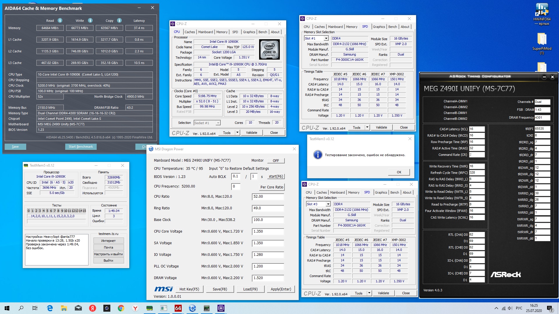

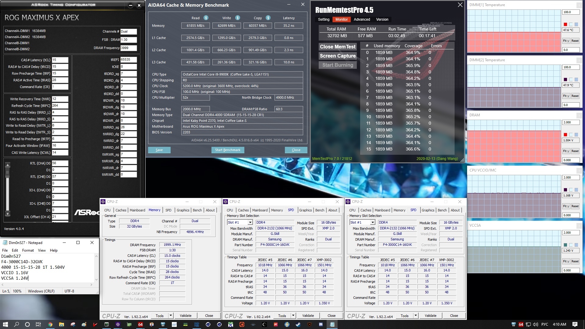

Внимательно - кит F4-3000C14D-32GVK
4300 16-16-2T 1.520V 2R.jpg [ 746.5 КБ | Просмотров: 652 ]
4000 15-15-1T 1.5V.jpg [ 731.79 КБ | Просмотров: 652 ]
Alzov писал(а):
Дак тролль тут ты получается
Потише будь тут, а то опять в бан улетишь.

Вот ещё добавлю:
тык
4400 16-16-2T 1.550V 2R.jpg [ 1.51 МБ | Просмотров: 652 ]

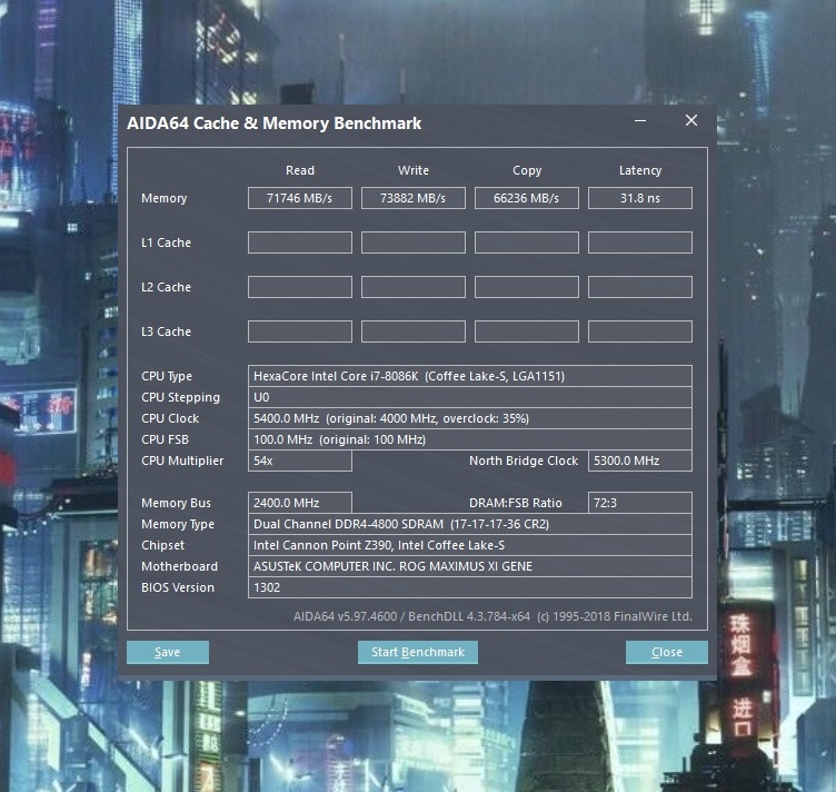

miwa писал(а):
а напряжения покажи

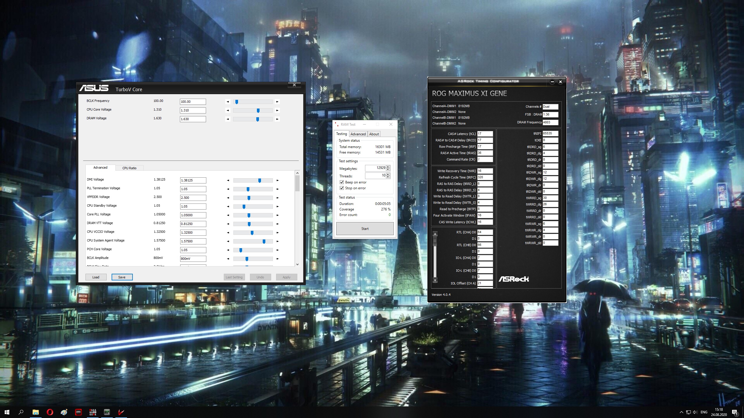

А что вам показывать то, вы все-равно чуть ли не на дефолтных напругах сидите) Такое ощущение, что некоторые решили память на тот свет с собой забрать на откуп дьяволу или на показ Богу :D
Лови ;)
18+
2.jpg [ 844.71 КБ | Просмотров: 967 ]
p.s Если у кого-то нарушиться психика, то все претензии к miwa :D

Мне нечего тебе ответить, ты обиженный жизнью агрессивный человек(Toxic), я просто выложил скрин микрона( первый на форуме с сингл ранк микроном) просто скрин первичной настройки спустя пару часов после покупики. на памяти которую никто не знает, никто не щупал и не понятно что крутить, ты сразу начал обсирать, мол фигня, давай пройдись по всей ветке форума, и у кого частота ниже 4400CL16 и стоит дороже 10 тысяч, напиши, какие они дураки, что такую память покупают, я тебе по секрету скажу тут у 99% форума память дороже 10 тысяч и частоты хуже 4400CL16 можешь начинать.
Я за последние 2 недели сдал по гарантии 2 комплекта Gskill бракованных, поэтому желания заказывать и что-то ждать у меня нет, я беру деньги и покупаю у дома, если не работает делаю возврат денег и беру другую память, вот эти вот нью еги для тех кто хочет кропалить, выгадать пару тысяч( а на норм железо уже давно пошлины таможенные ввели, разве что SSD да куллера можно заказывать, ну вот оперативка укладывается в лимит таможенной пошлины до 200 баксов). Нравится всю жизнь кропалить, и что-то ждать? пожалуйста, кропали и жди доставку, я пойду и куплю в магазине у дома и через 10 минут уже буду пользоваться.
Каких ты там друзей скрины выкладываешь? Ты свои скрины выложи, а не чужие, я чужих тоже могу тебе накидать, даже видео тебе с buildzoidom кинул, тоже мой друг, чем тебе не нравится? 5000мгц на Cl18 с тестами.
Живу я не в деревне, я живу на морском побережье, есть недвижимость в Москве и ЕКБ. Ты то наверное с планеты нибиру или с МКС вещаешь? Куда форумчанам до тебя, до альфа центравы небось летал, везде теперь деревня там где не ты?
Добавлено спустя 1 минуту 3 секунды:
Лови ;)
18+
Нормальный вольтаж! Я на патриках 4600CL16 тоже 1.630 юзал :D Бидай нормально напругу держат.
